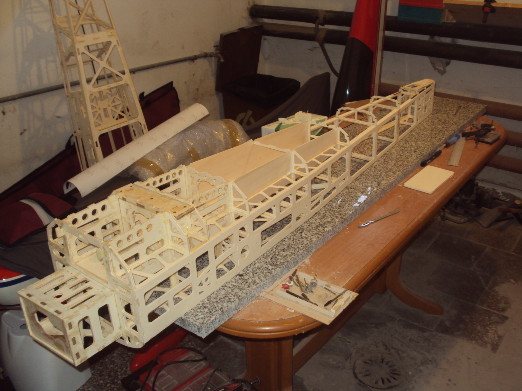

Rusztowanie kadłuba posklejanie , wyschnięte i trzyma geometrię.
Dziś na sucho zamontowałem boki kadłuba , weszły na miejsce bez korygowania czegokolwiek , więc to też jest dobre.
Boki mają już wstawione i wyschnięte wszystkie wzmocnienia , więc są gotowe do finalnego montażu.
I pasowało by je dziś wkleić , ale ta robota to nie jest dobra.
Na drugim zdjęciu koniec ogona po reanimacji , oberwał nie kiepsko ale gdyby nie płaskowniki węglowe to nie było by znaku że cokolwiek uszkodziłem.

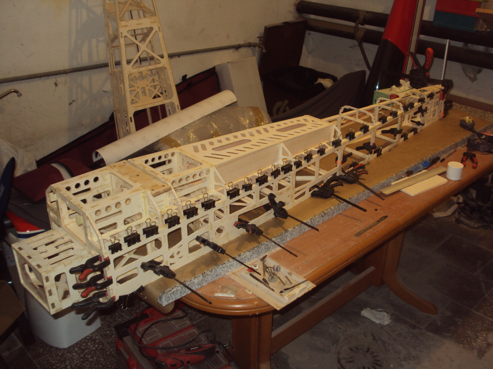

Dopadł mnie problem i kadłub nie do końca będzie sklejony zgodnie ze sztuką.
Chodzi o to że dwa boki powinny byc na raz wklejone i razem schnąć, ale tak się nie da.
Wkleiłem prawy bok ale jak się okazało nie chce idealnie przylegać do góry kadłuba , pomiędzy zamkami są szparki, chciałem te miejsca połapać cyjakiem , ale cyjak nie łapie bo już na drewnie jest cienka warstwa soudalu.
Ścisków które rozwiązały by problem mam tylko na jedną stronę kadłuba, i jest dupa.
Więc ścisnąłem bok do kadłuba ściskami blaszanymi i jest fajnie , ale z tymi ściskami nie da się kadłuba położyć na blacie , więc schnie w powietrzu.
O 21.00 klej powinien związać ale być jeszcze elastyczny , więc pójdę zrzucę ściski zetnę nadmiar kleju, przelecę powierzchnię papierem ściernym i dopiero położę kadłub na kamieniu niech zaschnie ostatecznie jak ba być.
Lewy bok jest oczywiście zamontowany na kadłubie ale na sucho , i z nim schnie.
Dopiero jutro wkleję lewy bok , bo na jeden bok mam ściski które docisną bok na kadłubie leżącym na blacie.
