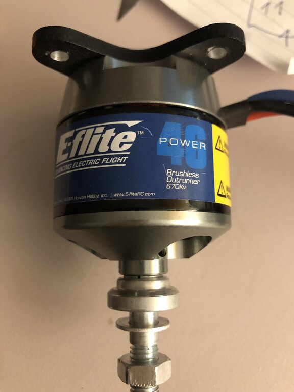

jarek996 Opublikowano 30 Stycznia 2022 Autor Opublikowano 30 Stycznia 2022 14 minut temu, Viper napisał: Noo, modelarnia pierwsza klasa i jaki porządek Dzieki ! Jak urzadze do konca ( mam nadzieje , ze do konca tygodnia ) to sie pochwale ! Porzadek , bo to tylko ARF ? Bedzie jednak elektryczny . Zamontuje E-flite 46 POWER ( https://www.chiefaircraft.com/efl-m4046a.html ) Mam taki akurat , a pisza , zeby nie montowac zbyt lekkiego ( moj OS wazy np. 100 G mniej ) , bo i tak nie da sie baterii dosunac bardziej w przod i bedzie olow.

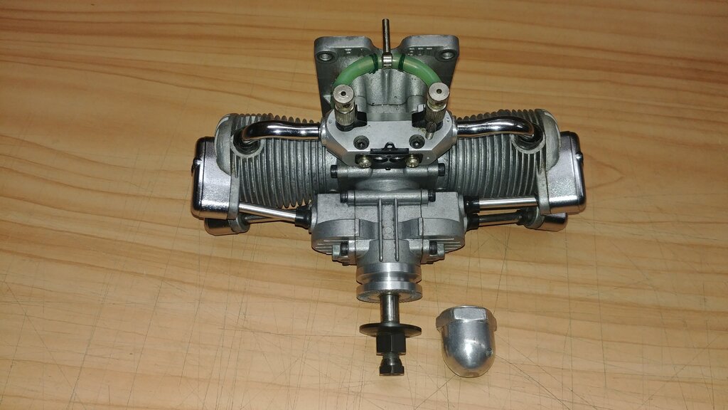

jarek996 Opublikowano 30 Stycznia 2022 Autor Opublikowano 30 Stycznia 2022 1 godzinę temu, d9Jacek napisał: Jarku, boxerek 120 wejdzie bez dziurawienia Sa i mniejsze ! https://www.worthpoint.com/worthopedia/saito-fa-90t-boxer-twin-413225716 Faktycznie byl ostatnio ( nie pamietam gdzie ) dosc dlugo , dosyc tani , ale nie byl mi potrzebny , a tu prosze ! Byla jeszcze .60 ( boxer ) , ale ten bylby juz za maly .
witold_pi Opublikowano 30 Stycznia 2022 Opublikowano 30 Stycznia 2022 nie ma sprawy wymienię saito 90 bokserka na enie bokserka ?

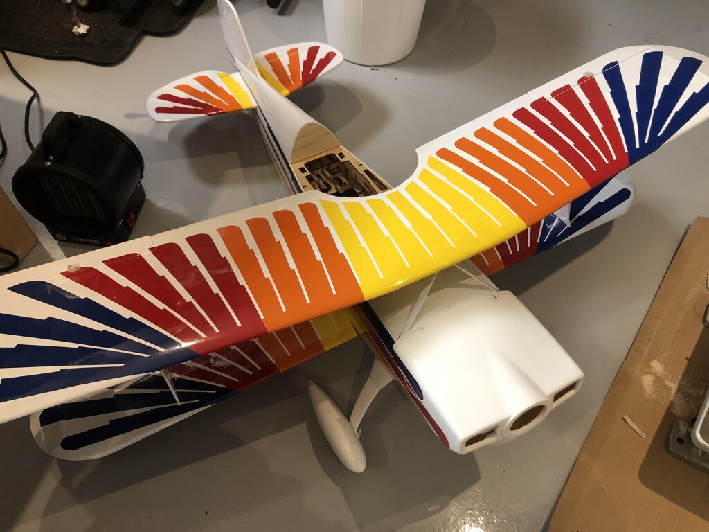

jarek996 Opublikowano 30 Stycznia 2022 Autor Opublikowano 30 Stycznia 2022 Na szczescie Enya nie miala ( przynajmniej plaskiego ) ? Podlubalem jeszcze chwilke i tak oto wyglada KRYSTIAN na dzisiejszy wieczor. 2
Lech Mirkiewicz Opublikowano 30 Stycznia 2022 Opublikowano 30 Stycznia 2022 Może ten by się zmieścił?
d9Jacek Opublikowano 30 Stycznia 2022 Opublikowano 30 Stycznia 2022 25 minut temu, Lech Mirkiewicz napisał: Może ten by się zmieścił? tego to jako zabytek ?3maj
jarek996 Opublikowano 30 Stycznia 2022 Autor Opublikowano 30 Stycznia 2022 41 minut temu, Lech Mirkiewicz napisał: Może ten by się zmieścił? 90TS ?

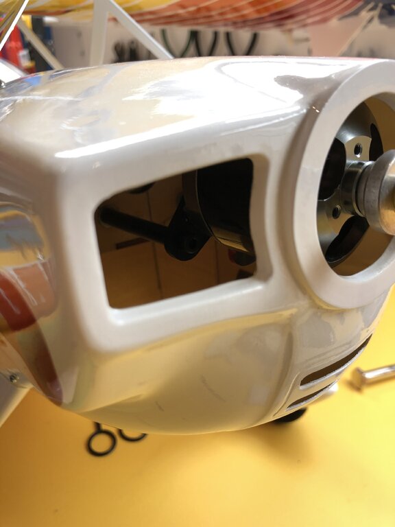

jarek996 Opublikowano 30 Stycznia 2022 Autor Opublikowano 30 Stycznia 2022 https://www.horizonhobby.com/on/demandware.static/Sites-horizon-us-Site/Sites-horizon-master/default/Manuals/SAITO_Twin-Cylinder_Four-Stroke_Manual.pdf Na stronie 21 sa wymiary. Niestety 90 i 100 maja 2 cm ZA DUZO . Kapota ma okolo 15,5 -16 cm ( NA ZEWNATRZ !!! ) w miejscu gdzie bylyby cylindry ? Bedzie jednak ISKRZYLO !!! W dniu 30.01.2022 o 22:15, Lech Mirkiewicz napisał: Tak 90T Bysmy "pamieniali" za jakies magiczne Enye , ale niestety ? Szczerze , to ciesze sie nawet , ze akurat TEN model bedzie elektrykiem. Jest tak kompaktowy , ze moge go ZAWSZE wozic w samochodzie ( w sezonie ) z dwoma naladowanymi bateriami. Czesto przejezdzam kolo lotniska i fajnie jest wskoczyc na szybkie 2x6 minut latania ( albo zostac godzinke i sie "podladowac" ) . Ze spalina to NIE jest takie proste. 1

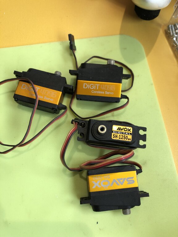

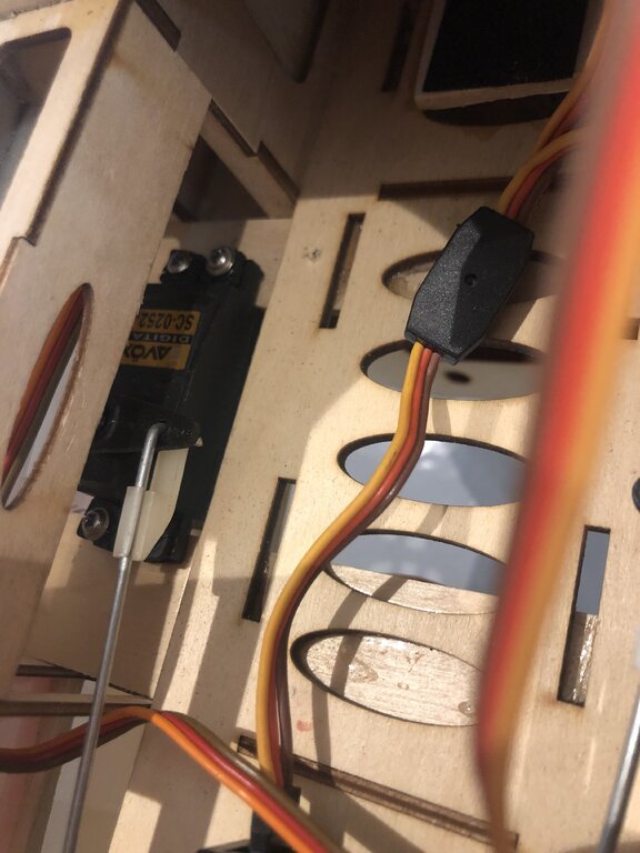

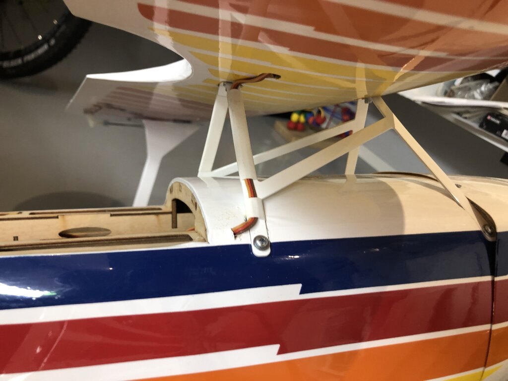

jarek996 Opublikowano 12 Lutego 2022 Autor Opublikowano 12 Lutego 2022 Dzisiaj podlubalem troszke przy KRYSTIANIE. Wstawilem serwa w gornych platach ( jest to jedna z opcji , mozna wstawic tylko w dolnych i "drutami" z dolnych serw , sterowac gornymi lotkami . Wybralem wersje z osobnymi w gornym i dolnym placie , ale wymagalo to troszke roboty. Jak wiadomo , serwa maja okolo 20 cm przewody. Przedluzka ( a raczej polaczenie przedluzki z kontaktem serwa ) NIE przechodzila przez plat !!! Sznureczek zostawiono , ale chyba tylko do wersji "cietej" i lutowanej. Obcialem wiec koncowki przy serwach , wciagnalem kabel "serwowy" ( na szczescie kolega mial ze 4 m ) , polutowalem , zagrzalem "koszulki" , zakrecilem serwa w placie , nadzialem koszulke termiczna na czesc baldachimu ( zeby to ladnie wygladalo i nie "trzepotalo" ), zakrecilem plat , zrobilem otwory w kadlubie , przewleklem przewody i na dzisiaj KONIEC. Pozostaje zalutowac kawalek przewodu z kontaktem , aby moc to polaczyc serwa z odbiornikiem. Do zakonczenia modelu mam jeszcze w sumie zamocowanie silnika i regla , oraz podlaczenie wszystkiego i ostaeczne regulacje. Pozniej pobawie sie w znalezienie SC i miejsca gdzie pakietowi bedzie najlepiej ? No i najwazniejsze ! Znalazlem dwa NOWE pakiety ( 3200mAh , 4S ) , czyli dokladnie takie jakie potrzebuje ! Dwa dni temu PRAWIE kliknalem , aby zakupic 2 szt SLS , ale cos mi operacje zakupu ( na szczescie ) przerwalo . Silnik mam , regli mam kilka do wyboru , serwa rowniez mialem , wiec model kosztowal mnie wartosc MODELU ( co sie rzadko zdarza , bo przewaznie COS tam trzeba dokupic ) ? Teraz , budujac "RUMUNA" , obiecalem sobie NIC z modeli nie kupowac , ale dzisiaj znalazlem model ( a nawet DWA !!! ) ktory ZAWSZE chodzil mi po glowie , a mianowicie stary SIMPROP Acro Lift . W Norwegii znalazlem za 1000 koron ( ale dojdzie jakas oplata , bo oni niestety Norge poza Unia ) , a w Niemczech za 180 EUR . Norweg ma sprawdzic ILE bedzie kosztowala przesylka , a ja ile oplaty. Wtedy sie moze na ktorys zdecyduje . https://www.simprop.de/Seiten/Modellbau/0310905AcroLiftARF.htm

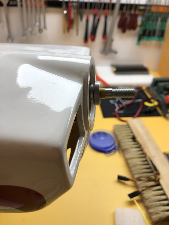

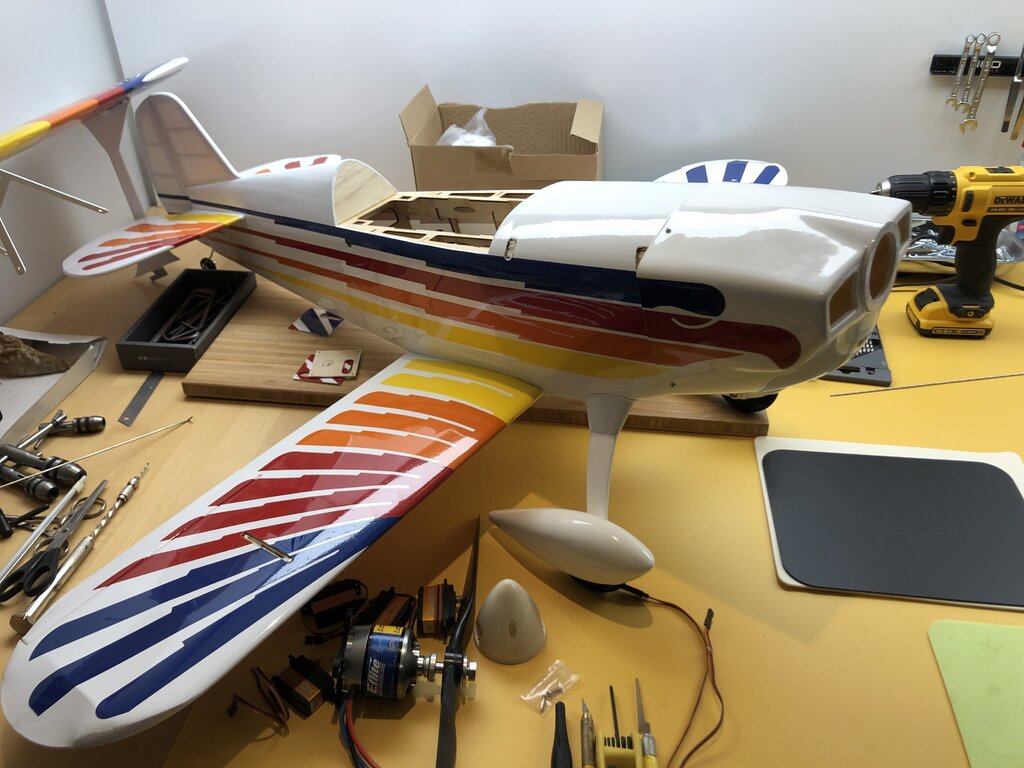

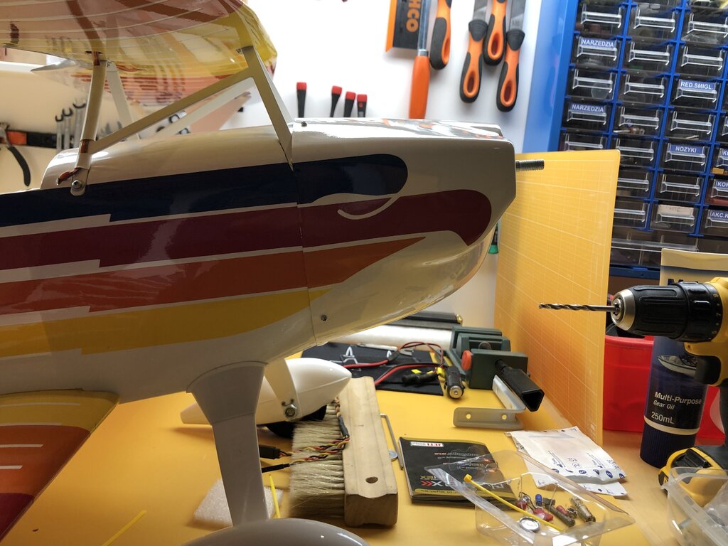

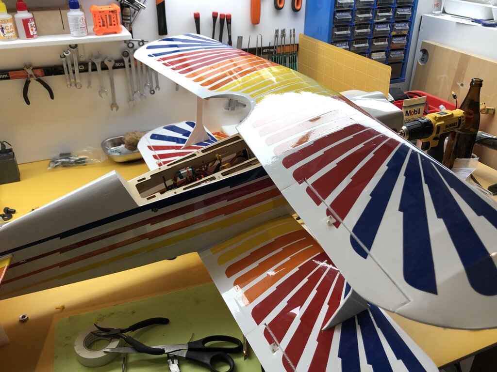

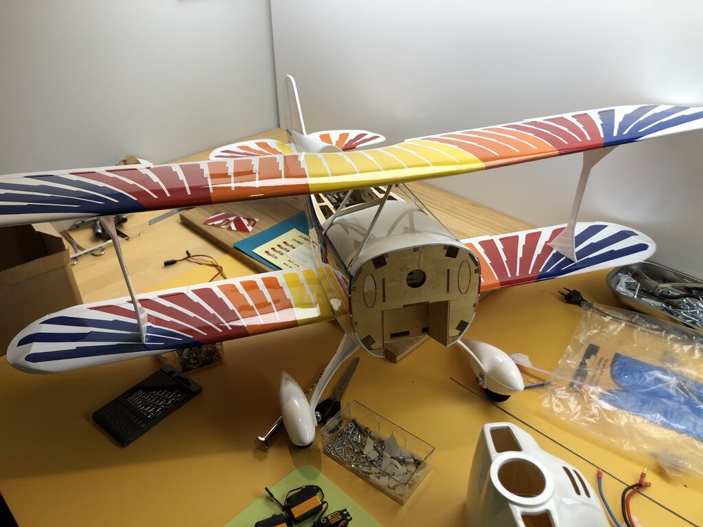

jarek996 Opublikowano 14 Marca 2022 Autor Opublikowano 14 Marca 2022 Wczoraj i dzisiaj podlubalem troszke przy "Krystianie" i mozna powiedziec , ze jak dojdzie smiglo ( az sie zdziwilem , ze w mojej OGROMNEJ kolekcji , nie bylo zadnego 13x8 ) i kolpak , to model bedzie gotowy. Wczoraj zaczalem podlaczac elektronike , pozakladalem wtyczki na przedluzone kable od serw , powiazalem to wszystko , pospinalem i podlaczylem do odbiornika. Zrobilem bardzo wstepne ustawienia ( troszke musialem poglowkowac , bo to pierwszy uzbrajany model od chyba 3 lat ? ) , ale z pamiecia widac nie najgorzej. Po zamontowaniu kapoty silnika okazalo sie , ze bede musial skrocic mocowanie silnika o okolo 4-5 mm . Ponziewaz mam to zamocowane na 4 "rurkach" i sruba 80x4 mm do nakretki klowej , wiec musze tylko rozkrecic i poskracac rurki .Poza tym wszystko ladnie pasuje i dziala. Jak juz wczesniej pisalem , zrobilem serwa i w gornych i dolnych skrzydlach . Wukonalem tez "trumne" na pakiet LiPo , ktory teraz bedzie latwo wsunac i "zatrzasnac" rzepem . Pakiet bedzie w tej trumnie siedzial bardzo stabilnie i bedzie jednoczesnie latwy do wymiany. Ponizej kilka fotek. Najwazniejsze , ze oczyszczam powoli stol przed pracami nad IARem 80 ( nie , nie , pomysl NIE umarl ) , bo ciezko bedzie pogodzic kilka projektow jednoczesnie. P.S. Acrolifta o ktorym pisalem kilka postow wyzej , znalazlem w koncu we Wloszech ( 130 EUR ) , nowego w sklepie !!!! Mam do niego silnik , smiglo , kolpak , serwa , pakiety , wiec w sumie prawie wszystko ! Znowu model za darmo ? Planuje machnac kadlub na pomaranczowo i model bedzie prawie w klasycznych barwach GULFa . Model bedzie troszke mocniejszy jak instrukcja przewiduje , ale patrzac na niego , widze ze troszke wiecej mocy mu sie przyda. Nie wiem dlaczego nazwali go ACRO , bo na model akrobacyjny to on raczej NIE wyglada. 4

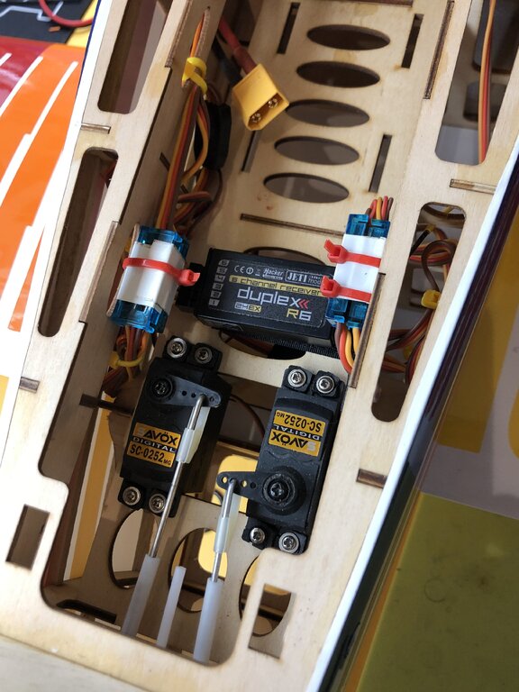

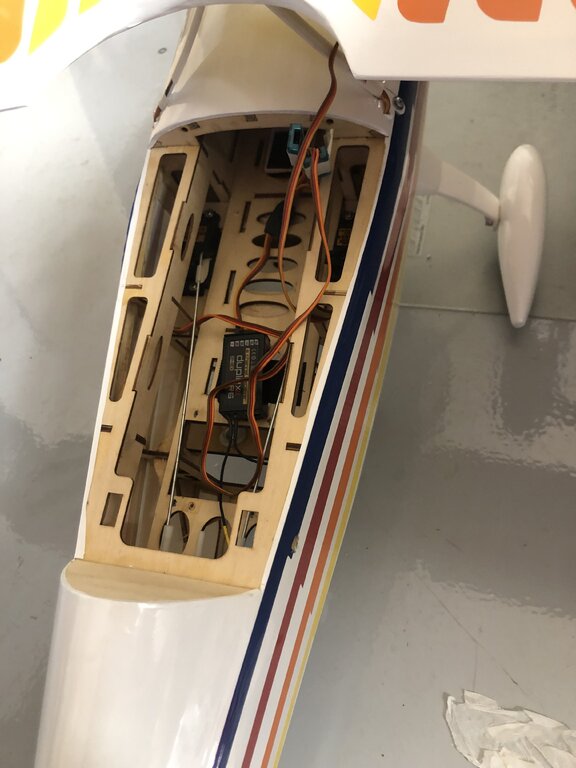

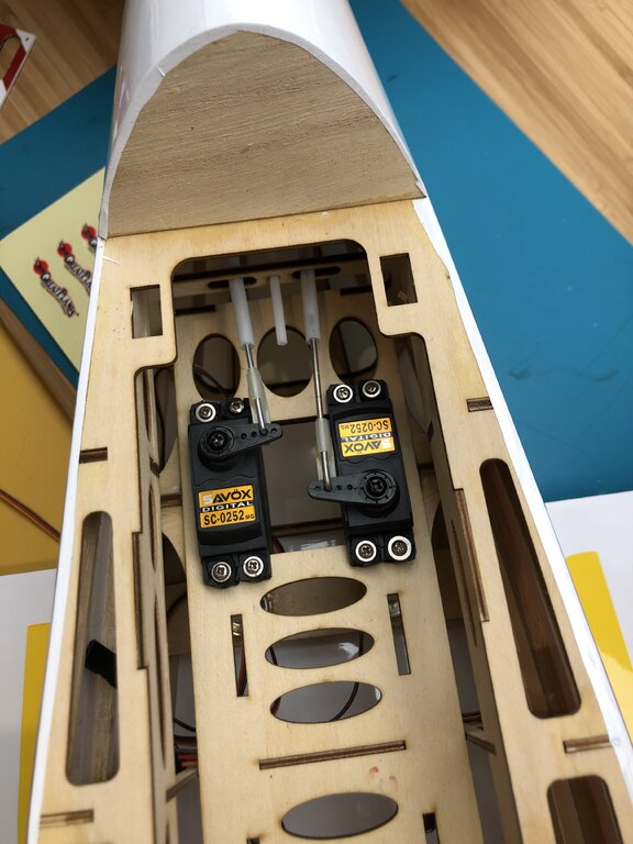

jarek996 Opublikowano 15 Września 2022 Autor Opublikowano 15 Września 2022 Wczoraj przenioslem serwa wysokosci i kierunku maksymalnie do przodu. Zmieni to mocno SC , bez doklejania olbrzymich ilosci olowiu. Juz widze , ze bedzie duzo lepiej. Regulator tez pojdzie troszke do przodu i mysle , ze bedzie prawie OK . Zamontowalem je na gorze ( tajk jak bylo ), bo montujac na dole ( tak jak znalazlem na jakims forum ), ciezko byloby pociagnac do nich popychacze.
jarek996 Opublikowano 17 Września 2022 Autor Opublikowano 17 Września 2022 W dniu 16.09.2022 o 08:31, kesto napisał: Odbiornik też do przodu Oczywiscie ze tak ! Tutaj (na zdjeciu), jest jeszcze w starym polozeniu.
Viper Opublikowano 17 Września 2022 Opublikowano 17 Września 2022 Bardzo dobrze, że kombinujesz z przenoszeniem wszystkich możliwych komponentów na przód, a nie idziesz na łatwiznę z ołowiem. Model z pewnością się odwdzięczy w lataniu ? Piękny model, bardzo lubię akrobacyjne dwupłaty (mam rewelacyjnego Pittsa Sebartu). Kończ, czekam na oblot i Twoje wrażenia z latania nim
