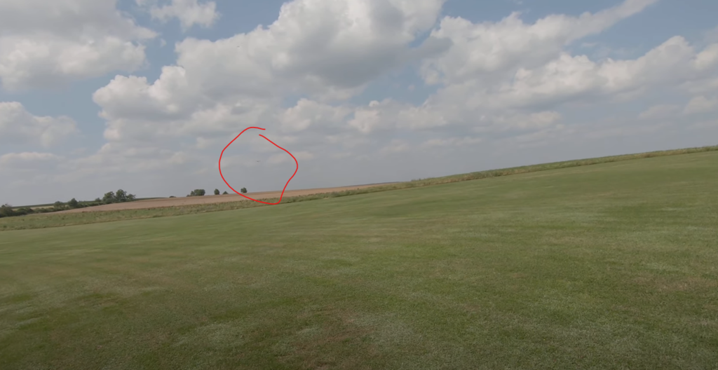

Z czapki jak najbardziej się da i z przyzwoitą jakością:
Nie wiem jakim sprzętem to nagrywane, ale też niespecjalnie nisko i niespecjalnie blisko a widać model bardzo dobrze.

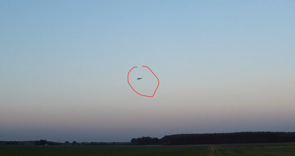

Postanowiłem wkleić świeży przykład filmu na szerokim kącie fabrycznym. Ten MiG jest całkiem spory i jak widać szybko robi się kropką.
Co z tego że jakość filmu powala jak w sumie mało co widać.
To nie mój film, mój MiG jest taki. Oba są prawie takich samych rozmiarów. Tylko nie mam filmu w super pogodzie jeszcze.
Różnica w kątach widzenia obu kamery przekłada się na taki zoom dla dalekiej pozycji samolotu.

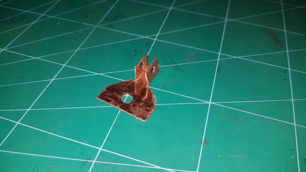

Zakupy na Allegro ... czapka z uchwytem - 40 zł...+ dodatkowy uchwyt na telefon , można pozyskać z uchwytu stosowanego w samochodach, lekka przejściówka z blaszki miedzianej i ....  filmujemy. Dla mnie to wystarczy:
