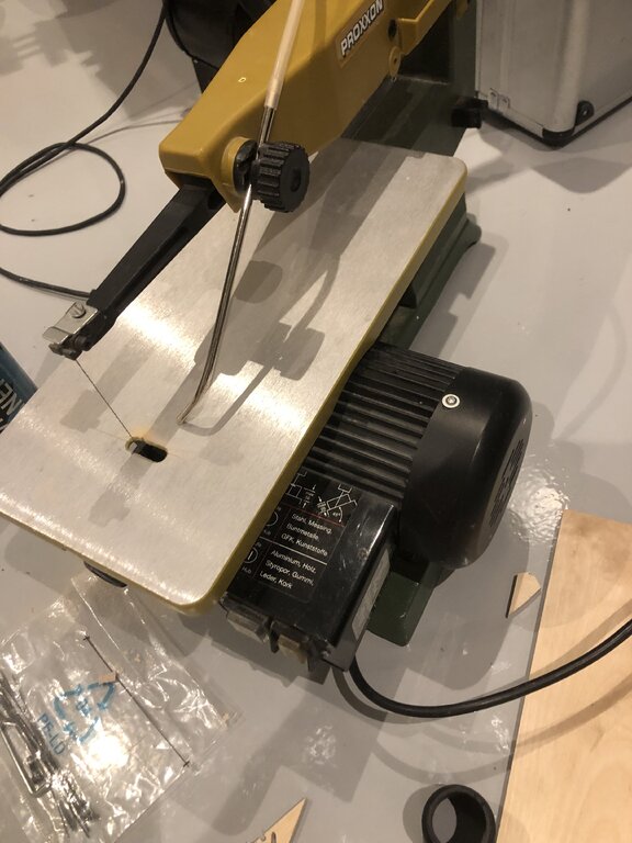

jarek996 Opublikowano 25 Marca 2022 Autor Opublikowano 25 Marca 2022 No niestety ( dla mnie ) , dary pojechaly i garaz opustoszal ? Teraz nie mam ZADNYCH wymowek , do NIE budowania IARa. Bylem przed chwila odpalic nowa pile i jestem pod wielkim wrazeniem ! Mialem dotychczas te ktora pokazywalem wyzej w temacie , ale rzadko z niej korzystalem , bo miala takie wibracje , ze trzeslo sie pol Malmö. Nie mialem jej ochoty przykrecac do stolu , bo wtedy latal stol . Zakupilem w miedzyczasie pile Proxxona i dzisiaj ja pierwszy raz uruchomilem . Zrobielm to na podlodze ( mam betonowa posadzke z zywica ) i nawet nie przesunela sie o mm !!! Absolutnie ZADNYCH drgan !!! Zalozylem tez "zakrecony" brzeszczot ( tnie kazda strona ) i po prostu cuda na kiju ! Mozna wycinac milimetrowe przejscia . Teraz musze tylko poprzerysowywac wregi na sklejke i bedzie ostra jazda ! Milo , ze kojne narzedzie od PROXXONa nie zawiodlo ? Model ktory nabylem ( uzywany , ale jak nowy za 65 EUR ) nazywa sie Proxxon DSH 3
solainer Opublikowano 25 Marca 2022 Opublikowano 25 Marca 2022 Mam bardzo podobną wyrzynarkę i również wcześniej miałem taką z Castoramy co jak się cięło to było widać dwa brzeszczoty. Tak franca wibrowała. Tym proxonem wycinałem również aluminium, między innymi felgi od kół w moim wampirze. To po prostu dobre narzędzie. 1

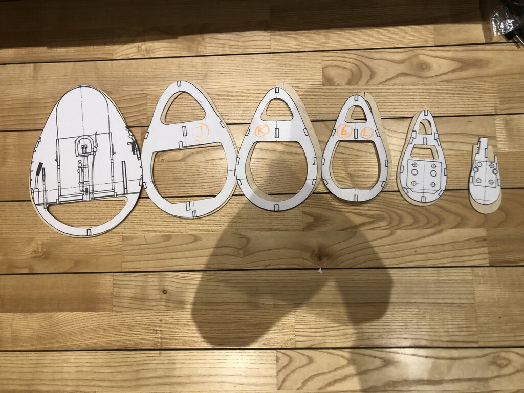

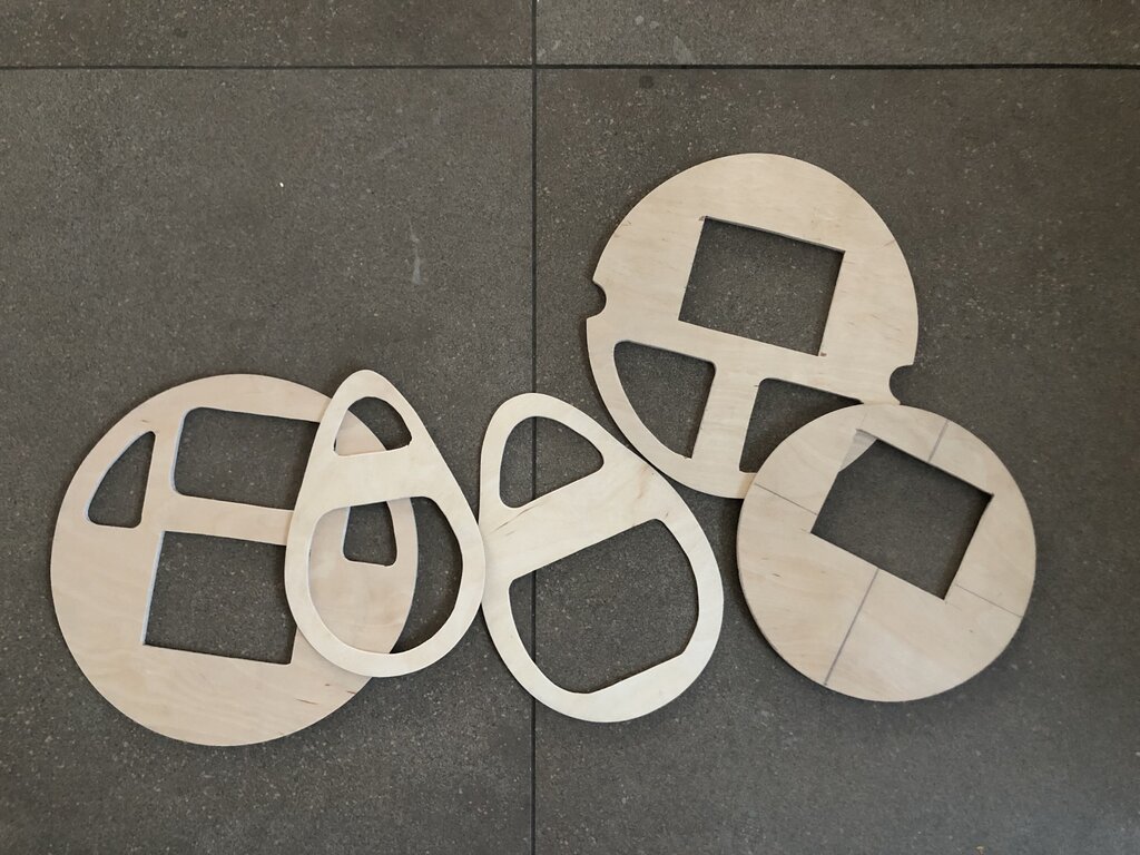

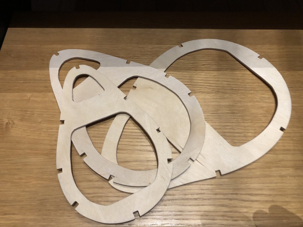

jarek996 Opublikowano 26 Marca 2022 Autor Opublikowano 26 Marca 2022 IAR rosnie w oczach ( moze nie tak jak Pawla , lub Lucjana modele ) , ale musialem w miedzyczasie zrobic jeszcze 100 km na rowerze ( czego oni pewnie NIE zrobili ) ? Wregi silnikowe i pierwsze przy placie ze sklejki 6 mm , reszta z 3 mm . Mam nadzieje , ze jutro beda wszystkie i wtedy dobiore listwy i zaczne wycinanie gniazd . 4
jarek996 Opublikowano 27 Marca 2022 Autor Opublikowano 27 Marca 2022 Dzisiaj wygralo niestety kolarstwo. Pierszy raz w tym roku na mojej szosowce , wiec poszedl ogien ( trening z klubem ) . Po BARDZO szybkich 110 km musialem sobie odpoczac zanim wycialem kilka wreg. Zostaly mi jeszcze ze 3-4 szt. i kadlub ( bez wregi silnikowej , bo tam mam jeszcze kilka przemyslen ) bedzie gotowy. Pozostanie wyciac we wszystkich gniazda na listwy i powoli dieslowac JAK to zlozyc do kupy. Pozostanie jeszcze wyciecie domku na zbiornik . Moze w tym tyg. doastane profil skrzydla opracowany przez firme "LATAJACY KANGUR" ( Andzrej Klos ) , co pozwoli mi wlasnie wuciecie domku na zbiornik , ktory przejdzie pozniej w negatyw skrzydla ( a do tego potrzebuje profil czesci kadlubowej skrzydla ). Tak wiec prace sie jako-tako posuwaja . Wczoraj moglem zrobic wiecej , ale bylem polatac . 4

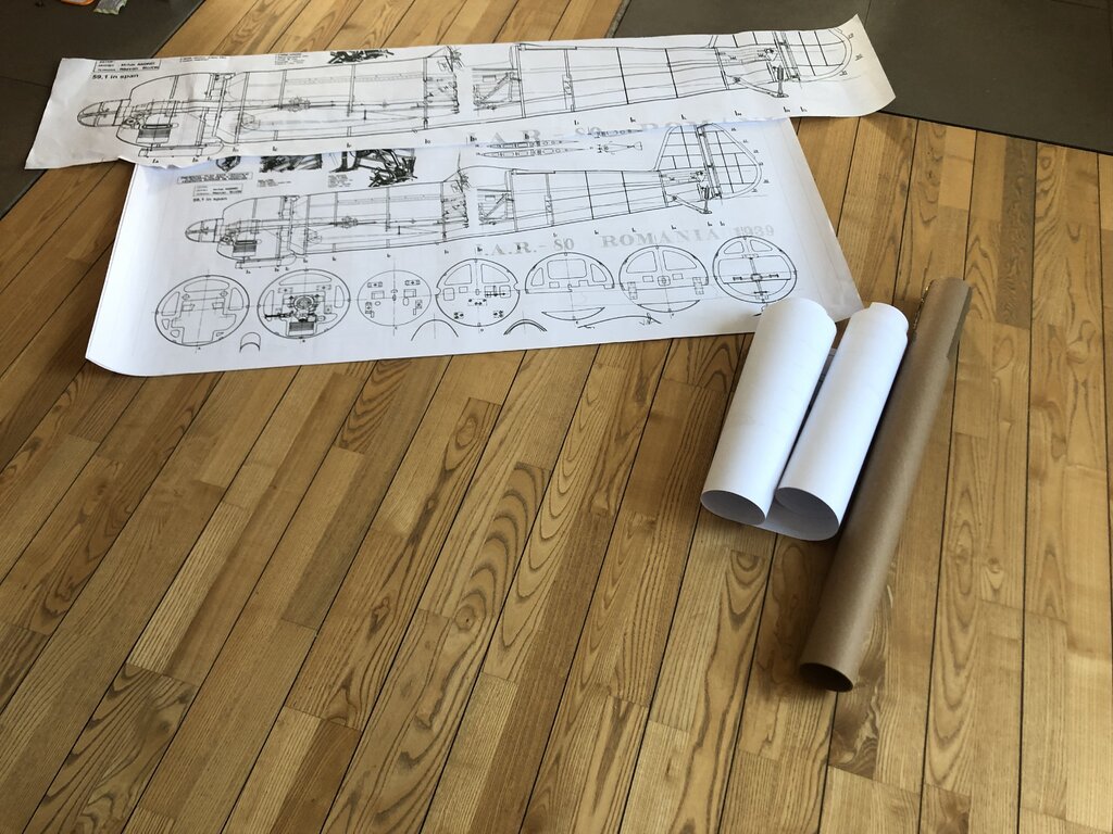

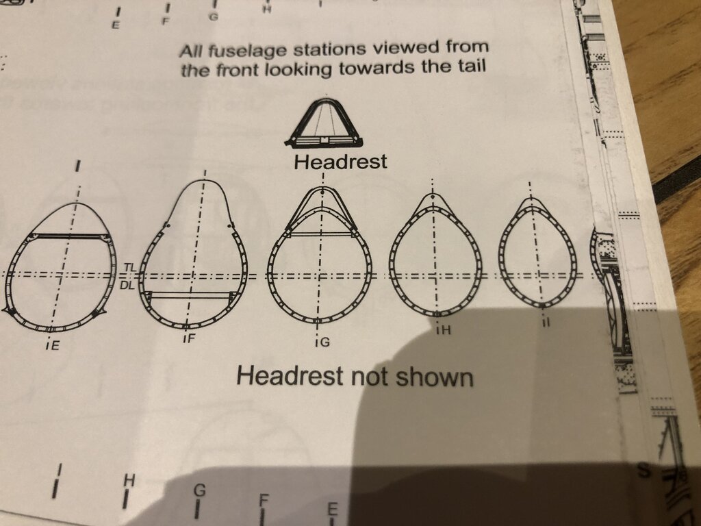

jarek996 Opublikowano 28 Marca 2022 Autor Opublikowano 28 Marca 2022 Dzisiaj chcialem zaczac przymierzac sie do stat. poziomego , ale niestety plany ktore mi doslano ( w pierwszych zabraklo kilku rysunkow ) , przyszly w prawidlowej skali ( TZN nie sa powiekszone o 150 % ) . Dostalem je ze dwa mis. temu , ale nie wyjmowalem z tuby , bo bylen pewien , ze sa OK. Tak wiec napisalem do firmy ktora mi to robila , zeby tym razem SKUPILI sie powiekszajac i wydrukowalki to co potrzebuje. Pozostaje wiec dalsze dlubanie przy kadlubie ? P.S. poziomy jest na tych zwinietych rulonach. 2

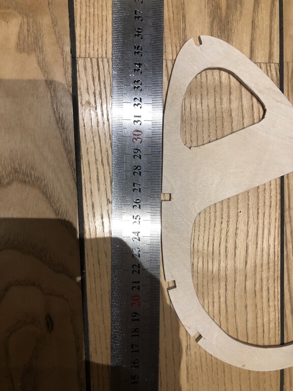

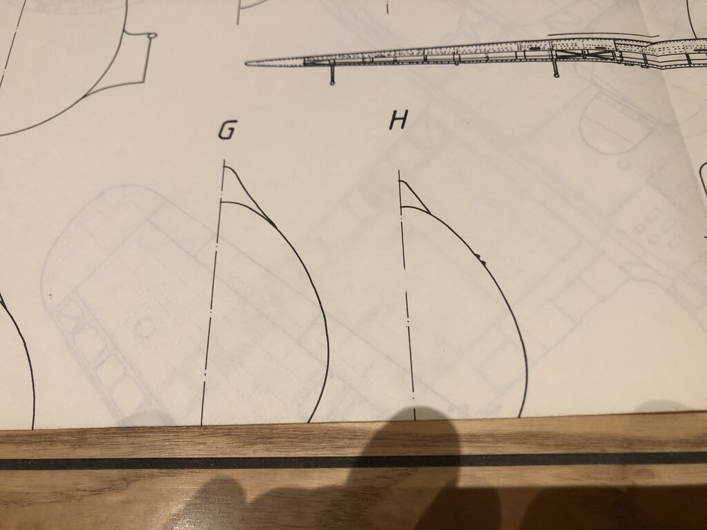

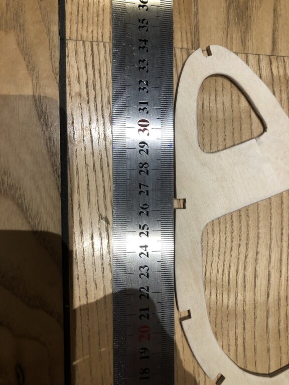

jarek996 Opublikowano 28 Marca 2022 Autor Opublikowano 28 Marca 2022 Patrze tak sobie na te moje wregi i jakos wydaje mi sie , ze wszystkie od kabiny w tyl ( do statecznika ) , maja za male "wciecie" i garb za kabina nie bedzie wyraznie zaznaczony ( tak jak w oryginale ) . Na zdjeciach widac to wyraznie i nie wiem czy nie "poglebic" ich troszke , bo jak probowalem oblozyc wrege kartonem , to zadne wyrazne "zalamanie" tam nie powstaje . Widac to tez we wszystkich dostepnych publikacjach , a popatrzcie na moje wregi ( wyciete wg planow ) przylozone do linialu ? Jest moze jakis mm wglebienia , ktorego prawie nie widac. Moze wziac krzywik i zrobic tam wyraznego garba ( czyli wciac sie glebiej ) na TZW oko ? To dosyc wazny element tego samolotu ( modelu ) i bedzie sie bardzo rzucal w oko jego brak. Zdaje sobie sprawe , ze to nie bedzie zadna makieta , ale chyba akurat TO nalezaloby poprawic ? Jak uwazacie ?
solainer Opublikowano 28 Marca 2022 Opublikowano 28 Marca 2022 Mięsa zostało na tyle że spokojnie możesz rzeźbić.

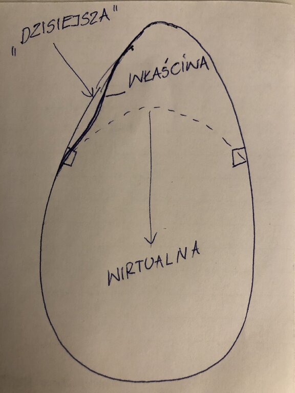

jarek996 Opublikowano 28 Marca 2022 Autor Opublikowano 28 Marca 2022 Miesa to jest , ale czy WARTO ? To przelamanie jest dokladnie na listwie miedzy 26-27 centymetrem na liniale , wiec latwo to "wyliczyc" . Trzeba zrobic tak jak na zalaczonym szkicu. Druga opcja , to "wychudzic" pierwsza za kabina i ostania ( przy stateczniku) , reszte zlozyc tak jak jest i pozniej doszlifowac z linialem , zeby uzyskac linie na calym garbie . Mam do tego narzedzie , wiec pojdzie lekko , Wstawilbym tylko jeszcze jedna listwe , zeby byly dwie listwy "graniczne" , na ktorych zaczynalyby sie ( lub konczyly) pokrycia kadluba i "garbu" .
kesto Opublikowano 29 Marca 2022 Opublikowano 29 Marca 2022 11 godzin temu, jarek996 napisał: chyba akurat TO nalezaloby poprawic ? Jak uwazacie ? Popraw. Plan z którego robisz ten model, to dość poważnie uproszczona uwięziówka. Daje ona co prawda jakieś pojęcie o konstrukcji, ale daleko odbiega od kształtu. 1
jarek996 Opublikowano 29 Marca 2022 Autor Opublikowano 29 Marca 2022 Godzinę temu, kesto napisał: Plan z którego robisz ten model, to dość poważnie uproszczona uwięziówka Teraz mi to piszesz , jak za 15 min mialem odpalac silnik i pokolowac na lotnisku ??? Na szczescie ja buduje POWAZNIE uproszczona "cwiercmakiete" ? Ale poprawie , bo to wazna rzecz w tym modelu. W koncu caly ogon , to PZL-24 !
mecenas Opublikowano 29 Marca 2022 Opublikowano 29 Marca 2022 Cytat W koncu caly ogon , to PZL-24 ! No własnie! A weź dobre plany pezetelki i porównaj jak to wygląda.
Andrzej Klos Opublikowano 29 Marca 2022 Opublikowano 29 Marca 2022 13 godzin temu, jarek996 napisał: Miesa to jest , ale czy WARTO ? To przelamanie jest dokladnie na listwie miedzy 26-27 centymetrem na liniale , wiec latwo to "wyliczyc" . Trzeba zrobic tak jak na zalaczonym szkicu. Druga opcja , to "wychudzic" pierwsza za kabina i ostania ( przy stateczniku) , reszte zlozyc tak jak jest i pozniej doszlifowac z linialem , zeby uzyskac linie na calym garbie . Mam do tego narzedzie , wiec pojdzie lekko , Wstawilbym tylko jeszcze jedna listwe , zeby byly dwie listwy "graniczne" , na ktorych zaczynalyby sie ( lub konczyly) pokrycia kadluba i "garbu" . Takie obcinanie na oko nie wyjdzie za dobrze; model bedzie wygladal jak "Nasza Szkapa". Najlepiej zeskanowac te wregi, "zbudowac" kadlub w CAD i poprawic w 3D. 1
