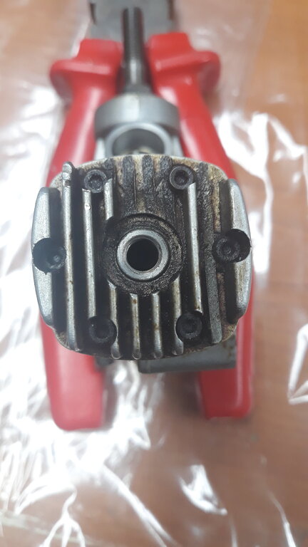

songo78 Opublikowano 16 Lutego 2022 Opublikowano 16 Lutego 2022 Cześć, Podpowiedzcie proszę koledzy jak sobie radzicie z odkręcaniem śrub w starych silniczkach? Chciałbym wymienić tuleję i tłok w OS MAX 25FX - ma 7-8 lat, nigdy nie był rozbierany ale nie mogę odkręcić śrub głowicy. Moczyłem silnik kilka dni w paliwie, moczyłem w WD40, podgrzewałem trochę głowicę opalarką i udało mi się odkręcić tylko jedną śrubę. Klucz imbusowy używam ten który był z silnikiem ale przeskakuje, już kilka razy go skracałem odcinając wyrobioną końcówkę. Pozdrawiam, Krzysiek

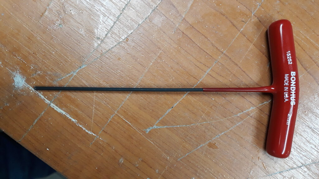

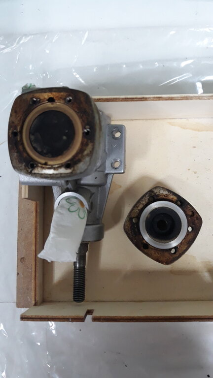

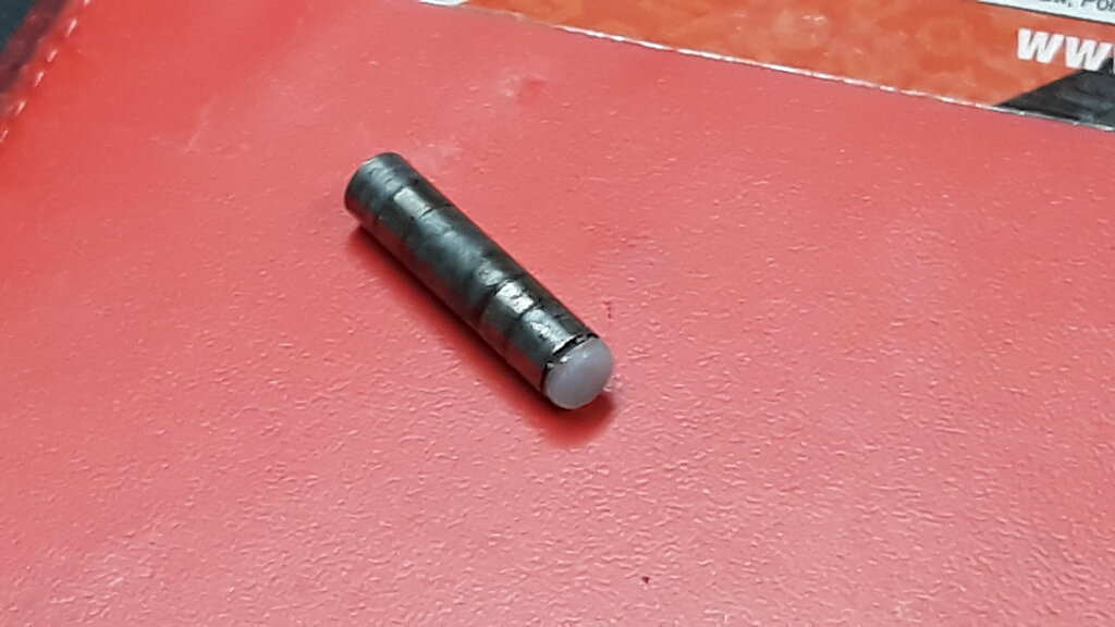

songo78 Opublikowano 27 Lutego 2022 Autor Opublikowano 27 Lutego 2022 Cześć, Kupiłem za kilkanaście PLN mocny klucz 2mm i śruby odkręciły się bez problemu. Bardzo fajne narzędzie z portalu aukcyjnego: Silnik miał bardzo dużo nagaru więc wszystko wyczyściłem: Podczas montowania nowego tłoka i tulei trochę się zdziwiłem - ten czpień jest krótszy niż średnica tłoka, a na końcu jest jakby mini uszczelka i kapturek który niczego się nie trzyma - jest tylko wciśnięty. Jeden niestety uszkodziłem wybijając ten trzpień: Pytanie czy te końcówki są potrzebne? Trzpień nie wszedł ciasno, przesuwa się i nie sięga do obrysu tłoka. W dokumentacji do tego silnika nie ma tych końcówek: Dzięki za informacje i pozdrawiam, Krzysiek
Paweł Prauss Opublikowano 27 Lutego 2022 Opublikowano 27 Lutego 2022 1 godzinę temu, songo78 napisał: Cześć, Kupiłem za kilkanaście PLN mocny klucz 2mm i śruby odkręciły się bez problemu. Bardzo fajne narzędzie z portalu aukcyjnego: Silnik miał bardzo dużo nagaru więc wszystko wyczyściłem: Podczas montowania nowego tłoka i tulei trochę się zdziwiłem - ten czpień jest krótszy niż średnica tłoka, a na końcu jest jakby mini uszczelka i kapturek który niczego się nie trzyma - jest tylko wciśnięty. Jeden niestety uszkodziłem wybijając ten trzpień: Pytanie czy te końcówki są potrzebne? Trzpień nie wszedł ciasno, przesuwa się i nie sięga do obrysu tłoka. W dokumentacji do tego silnika nie ma tych końcówek: Dzięki za informacje i pozdrawiam, Krzysiek Dobry zakup, sam też używam wytworów tej firmy :-))) Wkładki z miękkiego tworzywa mają za zadanie zabezpieczyć tuleję przed kontaktem z twardym sworzniem tłokowym...i są nieodzowne jeśli nie chcesz silniczka zniszczyć od razu przy pierwszym uruchomieniu. Czasem takie rozwiązanie jest stosowane, ja osobiście go nie lubię.
czarobest Opublikowano 27 Lutego 2022 Opublikowano 27 Lutego 2022 Nie ma na obrazku, bo to jest jakby jedna cała część, zobacz na przykład tutaj: https://www.ebay.com/itm/233664931951 https://www.ebay.com/itm/251555024038 Pewnie da się to czymś zastąpić, choć ja nie wiem czym - może teflon (?). Albo można nawet zrobić zamiast sworznia pływającego, sworzeń na wcisk - ale to już przeróbki i pewnie prościej kupić nowy sworzeń lub pokombinować z jakimś materiałem - może ktoś podpowie, o ile to nie jest pomysł z czapy .

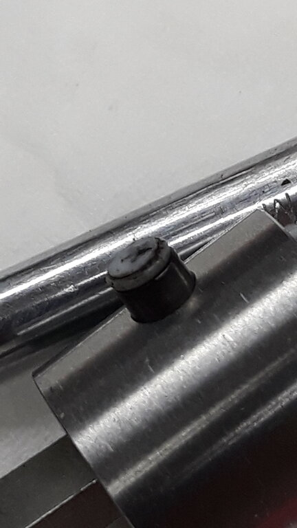

songo78 Opublikowano 28 Lutego 2022 Autor Opublikowano 28 Lutego 2022 Dzięki za podpowiedzi. Tarnamid ma wiele nazw min. nylon. Spróbuję ze śruby nylonowej zrobić te końcówki. Próbowaliście może taki patent? Pozdrawiam, Krzysiek
RomanJ4 Opublikowano 28 Lutego 2022 Opublikowano 28 Lutego 2022 4 godziny temu, songo78 napisał: Tarnamid ma wiele nazw min. nylon. Spróbuję ze śruby nylonowej zrobić te końcówki. Nie każdy się nadaje, nadałby się do tego PA 6G pod nazwą Erlatron® LFX* lub Boramid 6-G.S.O. https://www.armetpolska.pl/poliamid/?gclid=CjwKCAiAgvKQBhBbEiwAaPQw3KpYwfqjDfKBtHW06LJhT_a9b4lNKjgI6HtkX3FRYfC7Q381IX0tbhoC_GwQAvD_BwE lub https://oferta.grupaazoty.com/tworzywa-sztuczne/tarnamid-pa6-slizgowy * https://media.mcam.com/fileadmin/quadrant/documents/QEPP/EU/Product_Data_Sheets_PDF/GEP/Ertalon_LFX_PDS_E_01042019.pdf https://media.mcam.com/fileadmin/quadrant/documents/QEPP/EU/Material_Safety_Data_Sheets_PDF/GEP/English/Ertalon_LFX_PA6_PHIS_E_01042019.pdf

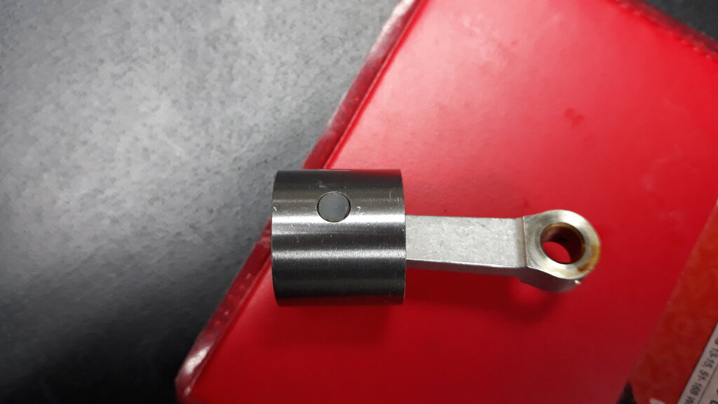

songo78 Opublikowano 2 Marca 2022 Autor Opublikowano 2 Marca 2022 Dzięki - przydatne info. Ale zanim przeczytałem Twoją wiadomość zrobiłem już jedną końcówkę z twardej śruby nylonowej (druga końcówka jest w dobrym stanie). Mam nadzieje, że silnik z tym pożyje jeszcze trochę, niezbyt się opłaca kupować sworzeń za 15$ + przesyłka do tak starego silnika. Poniżej zdjęcia jak to wyszło: Pozdrawiam, Krzysiek
