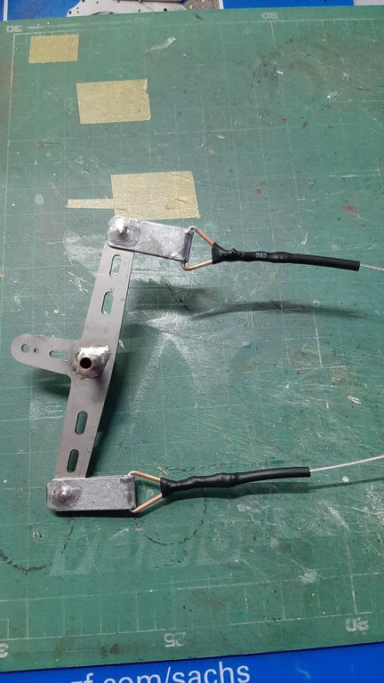

PiotrSzmagier Opublikowano 23 Kwietnia 2022 Autor Opublikowano 23 Kwietnia 2022 W dniu 23.04.2022 o 18:18, Graffi_25 napisał: Rozumiem że to statyczny test...? Bo jeśli kinetyczny to linka jest 20 razy za wytrzymała. Jeszcze grubość tych linek jak byś podał to by było fajnie bo byśmy wiedzieli jakie siły na SK występują w modelach RC bo Ciężko to zmieżyć a linki miracle wytrzymują. Mało tego serwa wsadza się tam po 50-70 kg na cm . A linki dalej dają radę. Rozwiń Test robiłem wagą z hakiem jak na zdjęciu, (chyba statyczny) linka kupiona : https://modelemax.pl/pl/dzwignie-lotek-i-sterow/9296-miracle-linka-stalowa-w-otulinie-05-1500mm-2 rdzeń 0,5mm, z otuliną 0,8mm 1
Graffi_25 Opublikowano 24 Kwietnia 2022 Opublikowano 24 Kwietnia 2022 W dniu 23.04.2022 o 19:47, PiotrSzmagier napisał: Test robiłem wagą z hakiem jak na zdjęciu, (chyba statyczny) linka kupiona : https://modelemax.pl/pl/dzwignie-lotek-i-sterow/9296-miracle-linka-stalowa-w-otulinie-05-1500mm-2 rdzeń 0,5mm, z otuliną 0,8mm Rozwiń To sporo wyjaśnia , a test pokazał że w modelach RC linka 0.5mm to za mało. Oczywiście przy uwięzi nie będą występowały aż tak duże siły i myślę że jest wystarczająca, przy czym nie biorę pod uwagę skrajnych sytuacji typu wpadnięcie modelu w okrąg i dynamiczne zerwanie linek podczas ratowania modelu bo takie sytuacje są wynikiem jakiegoś innego błędu.
Ta odpowiedź cieszy się zainteresowaniem. stan_m Opublikowano 24 Kwietnia 2022 Ta odpowiedź cieszy się zainteresowaniem. Opublikowano 24 Kwietnia 2022 W dniu 24.04.2022 o 07:01, Graffi_25 napisał: To sporo wyjaśnia , a test pokazał że w modelach RC linka 0.5mm to za mało. Oczywiście przy uwięzi nie będą występowały aż tak duże siły i myślę że jest wystarczająca, przy czym nie biorę pod uwagę skrajnych sytuacji typu wpadnięcie modelu w okrąg i dynamiczne zerwanie linek podczas ratowania modelu bo takie sytuacje są wynikiem jakiegoś innego błędu. Rozwiń Mam nadzieję, że Autor tematu wybaczy mi tę dygresję ale jest dobra okazja by pokazać jak to jest z tymi obciążeniami sterów w modelach latających. Nie jest prawdą, że w jakimkolwiek modelu latającym RC o masie do 25 kg powierzchnie sterowe lotek i sterów w pełnym zakresie prędkości użytkowych tych modeli poddawane są siłom aerodynamicznym jak sugerują stosowane serwomechanizmy np.18kG, 25kG, 80kG. Można to łatwo udowodnić obciążając ster lub lotkę dowolnego modelu 3D np. 20 kilogramowym ciężarem na ramieniu 1 cm od osi obrotu. Konstrukcja balsowa na pewno nie wytrzyma tego eksperymentu. W miesięczniku Model Airplane News 07/2007, w artykule "Servos. The inside scoop" autor pomierzył wartości prądów pobieranych przez serwomechanizmy w czasie lotu podczas wykonywanych figur akrobacyjnych przez model SIG Kadet o rozpiętości 80 cali filmując wskazania amperomierza oraz wychylenia steru w jednym momencie. Zestawił dane dla kilku serw, które były zmieniane do kolejnych lotów i napisał następującą konkluzję. „Przeglądając te dane, można dojść do wniosku, że przy odpowiednich połączeniach serw z powierzchniami sterowymi można zaoszczędzić na wadze i latać tym wielkim modelem SIG Kadet (80 cali rozpiętości) z małymi serwomechanizmami typu park-flyer. O wszystkim decydują „wnętrzności” serwa. „Wnętrzności” oznaczają – w tym przypadku koła zębate. Małe serwo ma małe koła zębate, a jeden lub dwa zęby tego koła zębatego jest wszystkim, co utrzymuje powierzchnię steru czy lotki na miejscu w każdej fazie lotu.” Istotą parametru serwa, który tłumaczy się jako „siłę trzymania” nie jest zdolność do utrzymania podawanej siły aerodynamicznej ale specyfika pracy serwa cyfrowego, którego silnik obraca się „tam i z powrotem” z częstotliwością 500 razy na minutę dając w efekcie tak pożądaną szybkość wychylenia lotki czy steru ale „atakując” przy tym zęby kół zębatych właśnie z impulsową siłą kilkudziesięciu kilogramów. To z tego powodu mówimy o serwach 20,30 itd. kilogramowych. Linki i popychacze nie należy dobierać wg tego parametru. 2 3
PiotrSzmagier Opublikowano 24 Kwietnia 2022 Autor Opublikowano 24 Kwietnia 2022 stan-m , nie mam za złe, jeśli wpisy wnoszą jakąś wiedzę, to tylko się cieszyć
PiotrSzmagier Opublikowano 26 Kwietnia 2022 Autor Opublikowano 26 Kwietnia 2022 Orczyk skończony, biorę się za skrzydło 1
ahaweto Opublikowano 26 Kwietnia 2022 Opublikowano 26 Kwietnia 2022 Piotrze przed wielu, wielu laty w moim Akrobatku taki orczyk był przyczyną rozbicia modelu. Ramię od linki zgięło się tuż przy osi obrotu. Później zawsze stosowałem takie orczyki. 2
PiotrSzmagier Opublikowano 27 Kwietnia 2022 Autor Opublikowano 27 Kwietnia 2022 Ten zestawowy orczyk jest przetestowany, nie powinno być z nim problemu.
