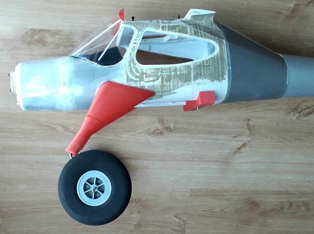

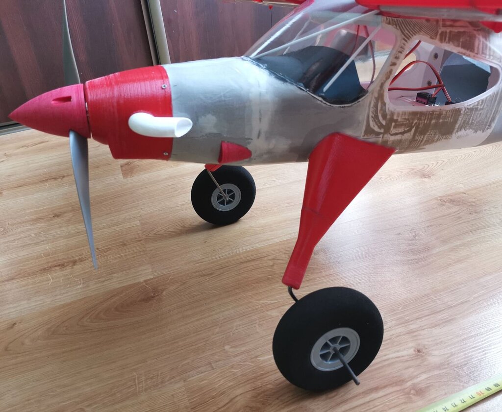

Opony wyglądają całkiem zgrabnie, koła fi110mm grubość tylko 34mm... zastanawiam się czy nie okleić ich jeszcze jakąś gąbką grubości 5mm by wyglądały bardziej..... balonowo...
Czy ktoś robił coś takiego? Warto?
Myślę że nie ma potrzeby,jest bardzo duża różnica w lądowaniu, przedtem w Corsair i PZL miałem oponki gumowe i cóż model odbijał się jak piłeczka do ping pong a teraz jest cud miód i orzeszki, co do poszerzania to możesz oczywiście ale chyba bardziej że względów estetycznych.
1 hour ago, Janekm said:
Co do podwozia, to może zastosować koła od FunCuba?
Mają słuszny balon i średnicę 120mm.
Nie są tanie, ale lekkie i są wyglądem dość zbliżone do tych użytych w Draco.
Faktycznie bardzo przypominają te z oryginału, ale chyba będę musiał pozostać przy tych ze względów czysto finansowych.
Te od FunCub z czego są bo to chyba nie gąbka.....?
Mam takie koła w swoim modelu, "opona" jest piankowa (być może taka jak została użyta do produkcji Funcuba) kasta plastikowa.
Niesamowicie lekkie i trwałe, startowałem i lądowałem z szutrowej drogi i zupełnie im to nie szkodziło.

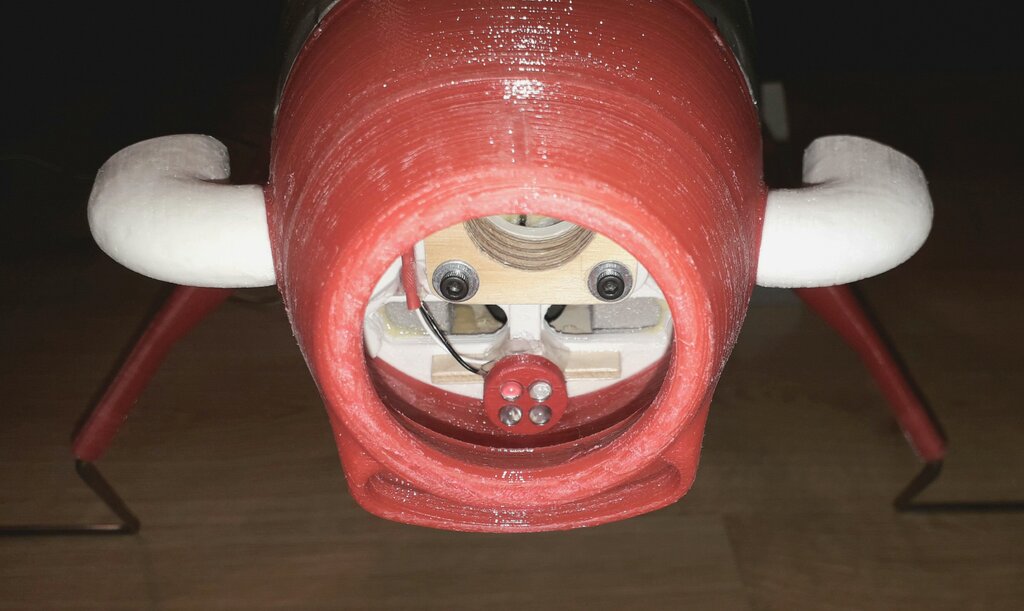

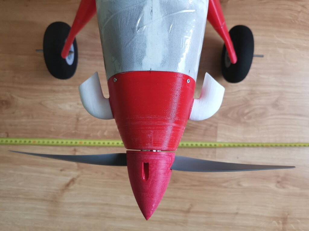

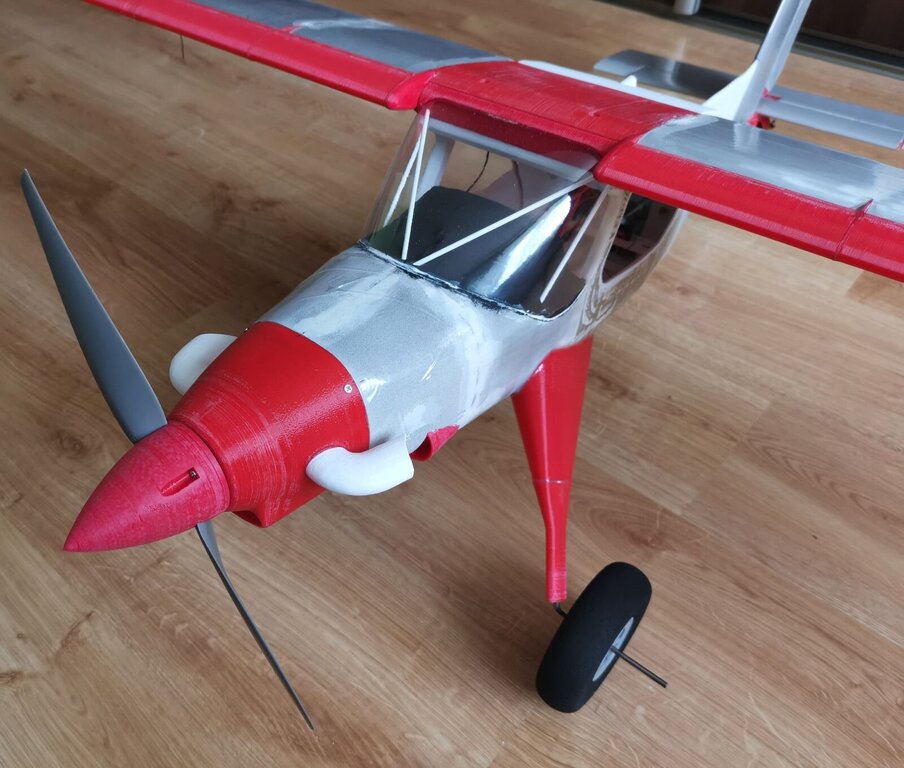

Mały update osłony silnika. Poprzednia była prosta, ta nowa ma juz skosy uwzględniające skłon i pochylenie silnika i idealnie pasuje do kołpaka śmigła...
I coś dla oka.... :)

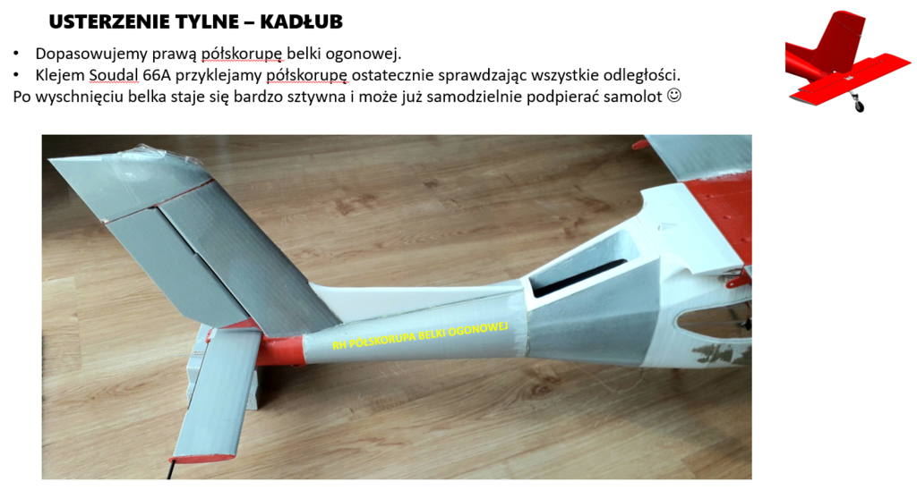

Ciekawa relacja, dużo pracy i samozaparcia.
Sam bym nie odważył się łączyć styroduru z elementami drukowanymi. ( Co do ideii :) ).
jeżeli z tego ma powstać instrukcja to są w niej lapsusy co to struja :).
powodzenia trzymam kciuki.

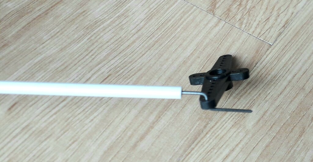

Małe pytanie. Czy bowden przy ramieniu serwa mogę skończyć Z wykonaną z drutu wzmacniającego bowden? Drut jest hartowany i trudno go wygiąć, ale ma tylko 0.8mm. Bowden fi4 rurka stała, fi3 rurka ruchoma z drutem.

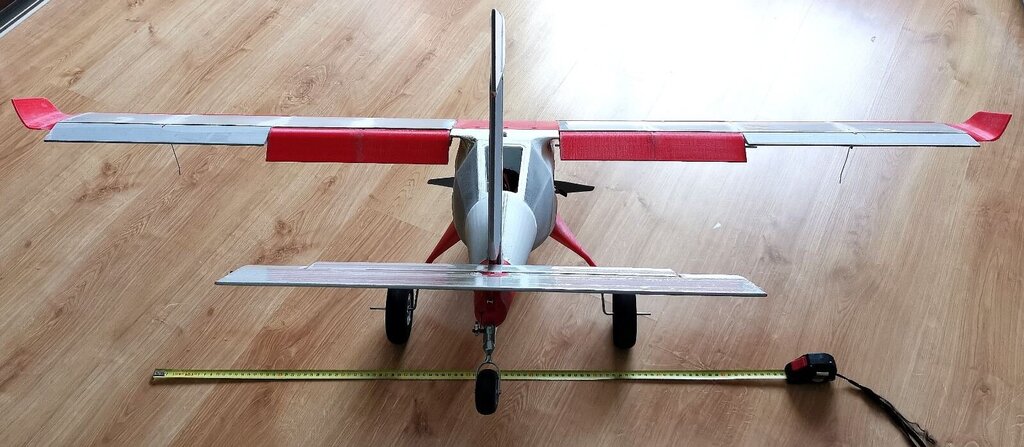

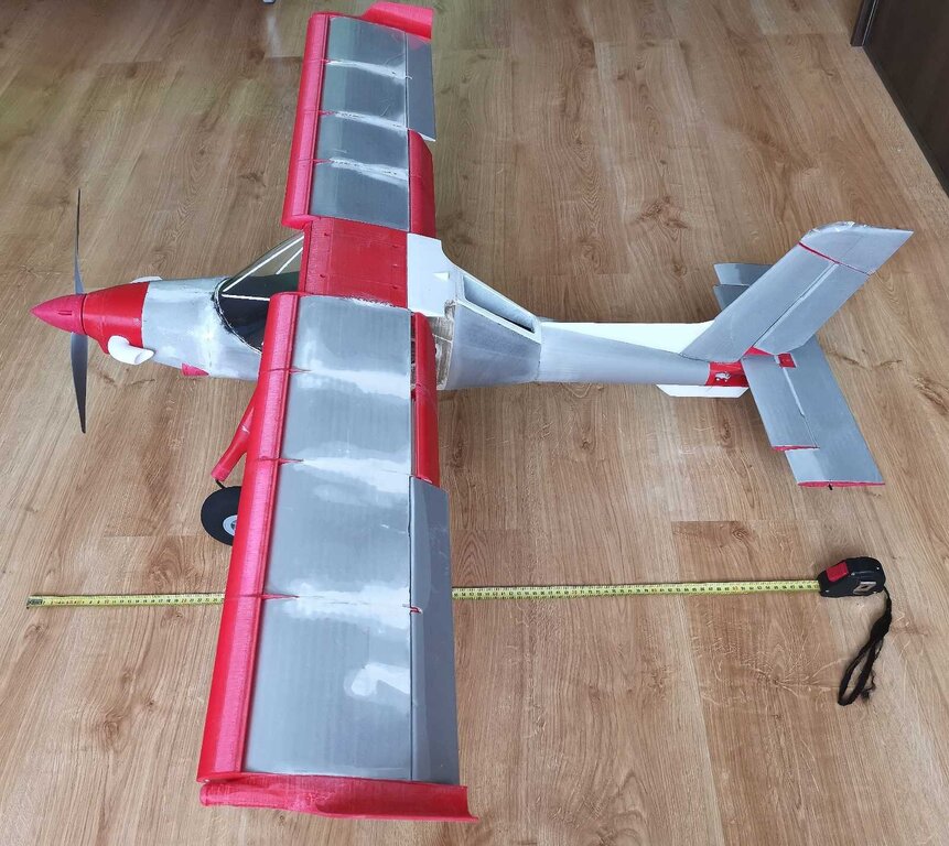

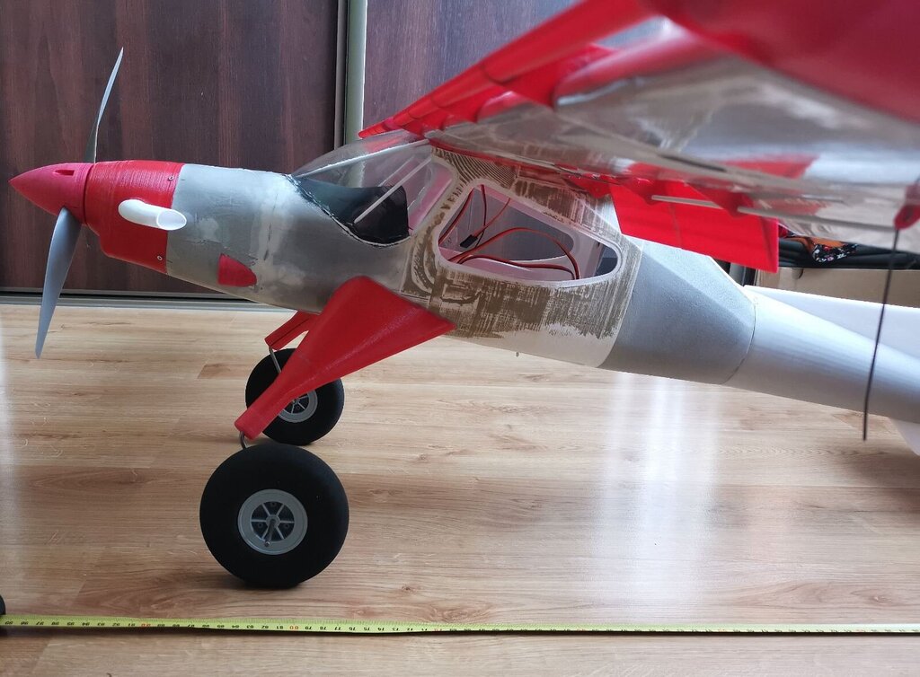

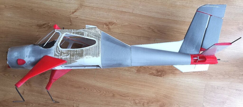

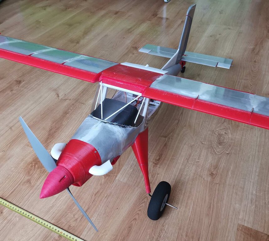

Jeśli nie sprawiłoby to kłopotu to mógłbyś zrobić fotkę przymiarki całości na kołach w towarzystwie jakiegoś obiektu o powszechnie znanych wymiarach, jakaś np. puszka redbula ;)
Druga sprawa, to ile waży na tym etapie?
Jutro w dzień postaram się jakoś zklecić z grubsza do kupy wszystko, zrobię zdjęcie, z odpowiednią puszką ? i zważę...

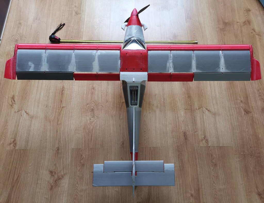

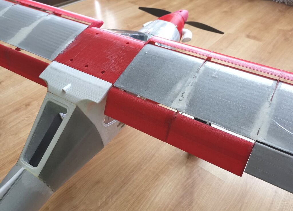

Trzeba trochę wyobraźni, bo lotki i klapy zakochuje po malowaniu.
Złożyłem wszystko na szybko do zdjęcia. Niestety z uwagi na porę dnia zamiast puszki dla odniesienia użyłem miarki. Jest rozciągnięte dokładnie na 1m.
Niestety wszystko przed malowaniem więc nie ma takiego efektu jaki będzie potem.
Co do masy: Masa do startu z całym wyposażeniem 2100g przy ciągu statycznymsilnika max 2300g.
Powinna dać radę unieść się w powietrze, choć jest przyciężka ta Wilga.
