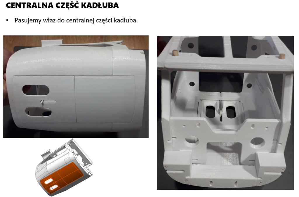

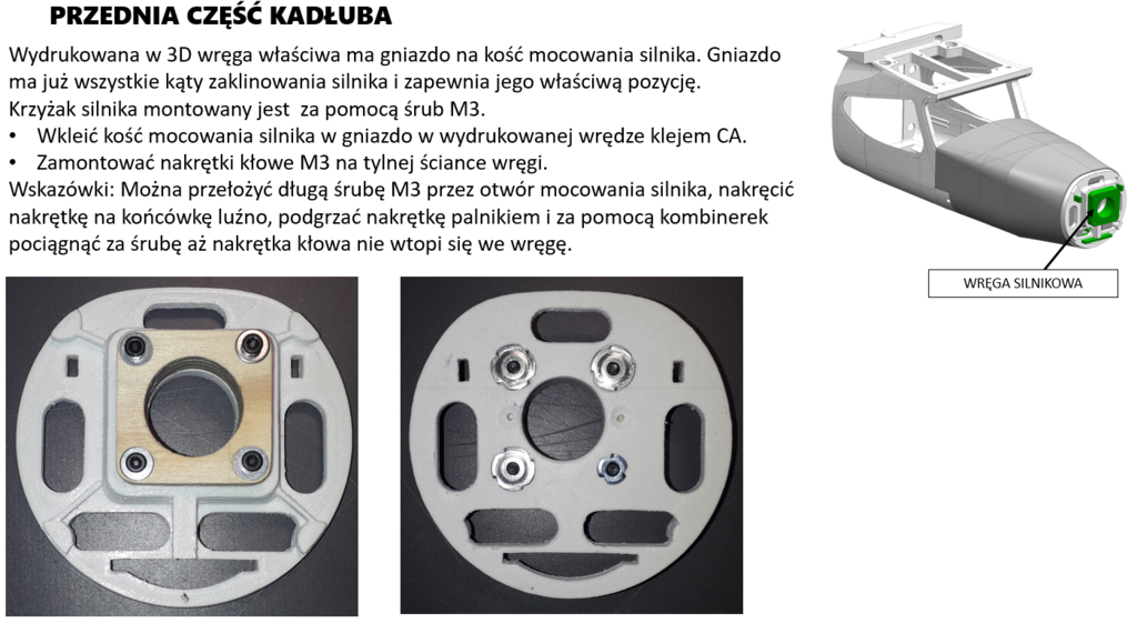

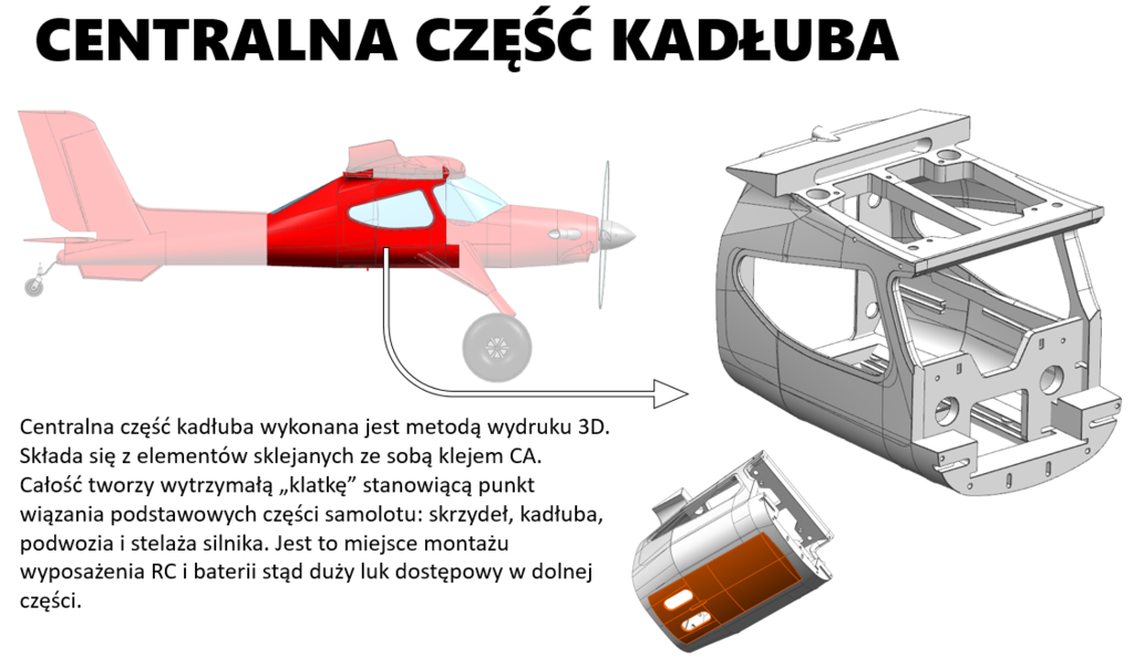

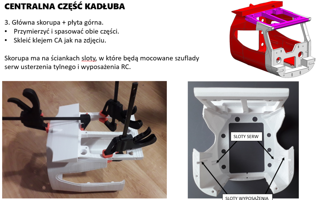

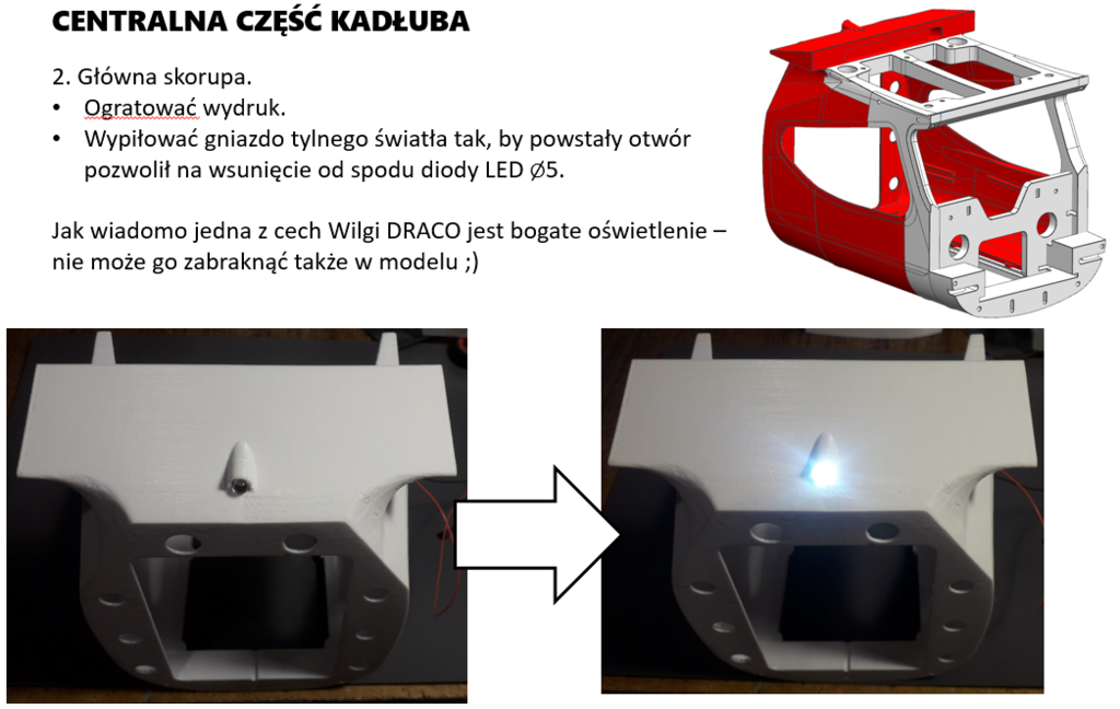

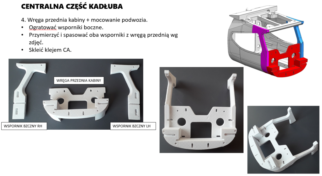

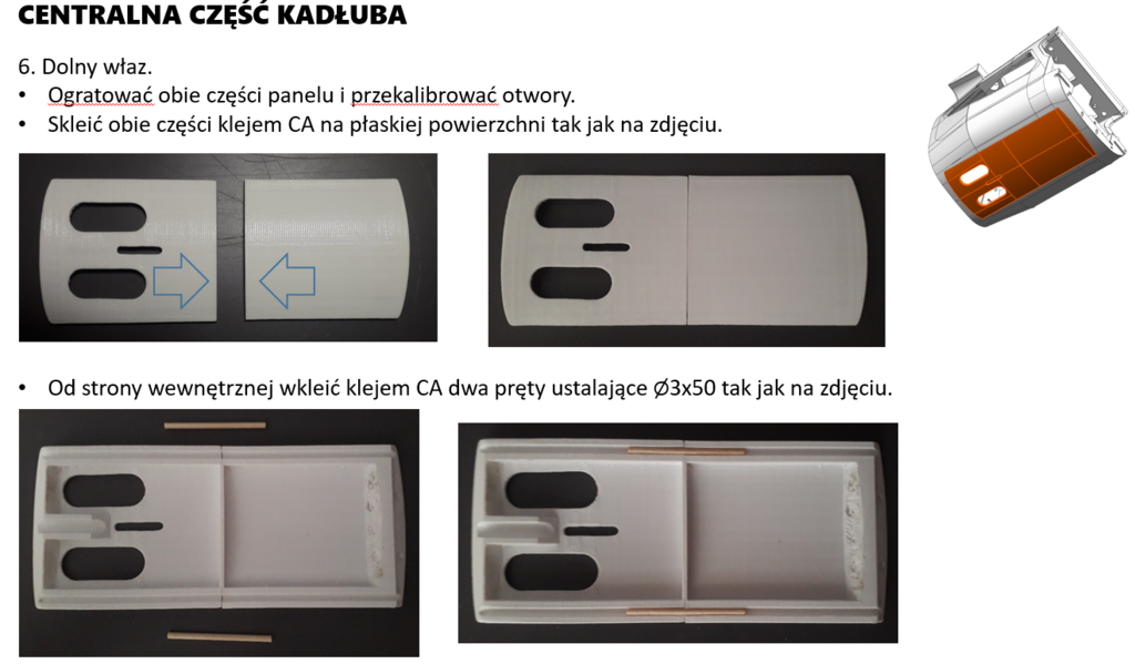

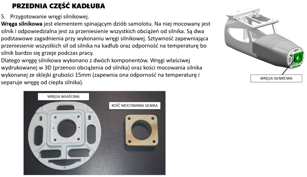

Stearman Opublikowano 18 Czerwca 2022 Autor Udostępnij Opublikowano 18 Czerwca 2022 RELACJA Z BUDOWY 🙂 Dla uporządkowania relację z budowy łatwiej mi przekazać w formie instrukcji. Może się kiedyś komuś przyda.... CDN..... 😉 2 Odnośnik do komentarza Udostępnij na innych stronach Więcej opcji udostępniania...
Stearman Opublikowano 19 Czerwca 2022 Autor Udostępnij Opublikowano 19 Czerwca 2022 Odnośnik do komentarza Udostępnij na innych stronach Więcej opcji udostępniania...
FockeWulf Opublikowano 19 Czerwca 2022 Udostępnij Opublikowano 19 Czerwca 2022 Takiej instrukcji nie powstydziłby się niejeden producent modeli. 1 Odnośnik do komentarza Udostępnij na innych stronach Więcej opcji udostępniania...
mar_io Opublikowano 19 Czerwca 2022 Udostępnij Opublikowano 19 Czerwca 2022 Ładnie CI to wychodzi. Będzie ładny model. Skrzydła będziesz również drukować/w jakiejś części drukować czy będzie to klasyczna konstrukcja? Odnośnik do komentarza Udostępnij na innych stronach Więcej opcji udostępniania...

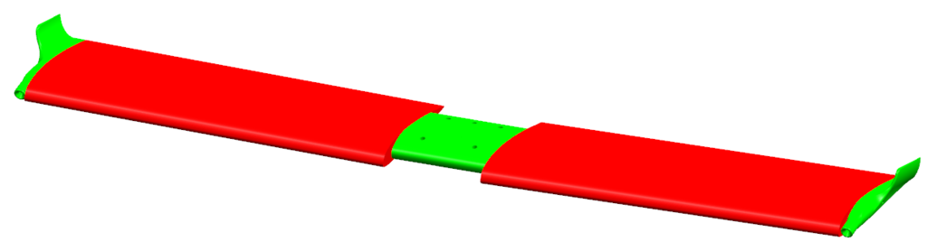

Stearman Opublikowano 19 Czerwca 2022 Autor Udostępnij Opublikowano 19 Czerwca 2022 12 minutes ago, mar_io said: Ładnie CI to wychodzi. Będzie ładny model. Skrzydła będziesz również drukować/w jakiejś części drukować czy będzie to klasyczna konstrukcja? Skrzydła to centropłat drukowany w 3D (zielony), tam są punkty mocowania do kadłuba i wklejone dźwigary. Płaty ze styroduru. Skrzydło jednoczęściowe, 1330mm to jeszcze nie tragedia. Winglety (zielone końcówki) drukowane z diodami LED jako oświetlenie. 41 minutes ago, FockeWulf said: Takiej instrukcji nie powstydziłby się niejeden producent modeli. Dzięki.. postaram się utrzymać poziom 😉 Odnośnik do komentarza Udostępnij na innych stronach Więcej opcji udostępniania...

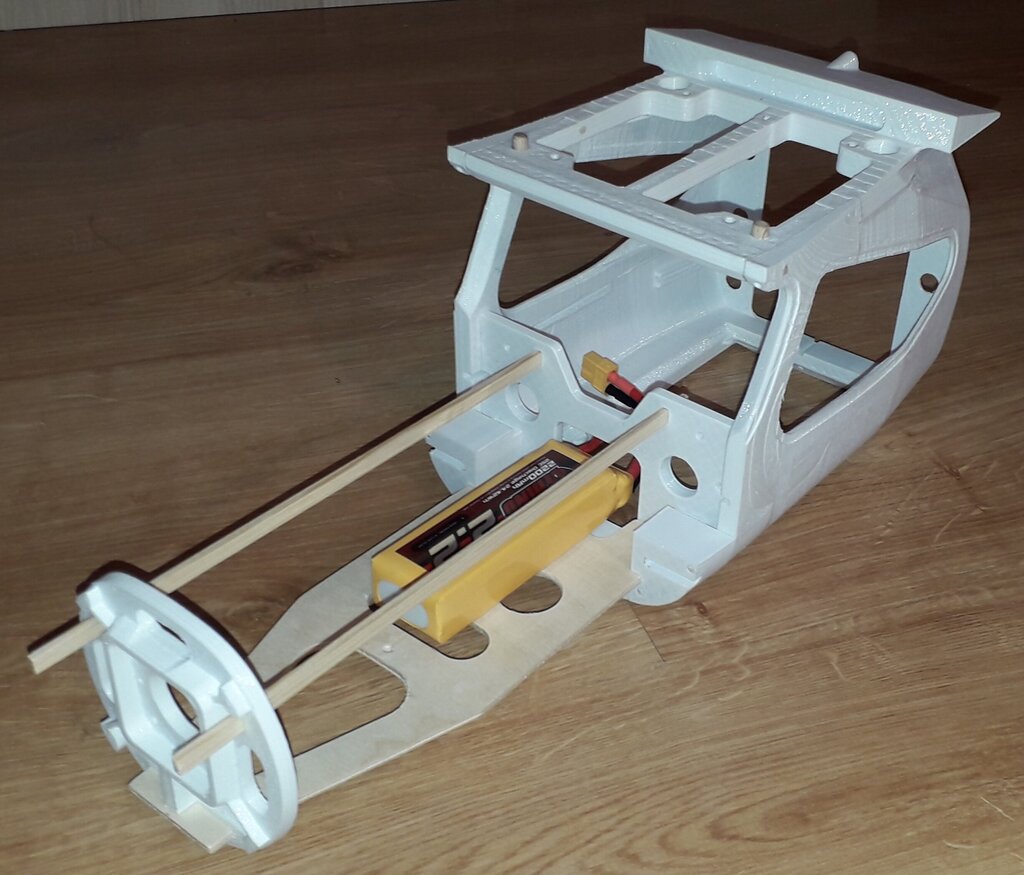

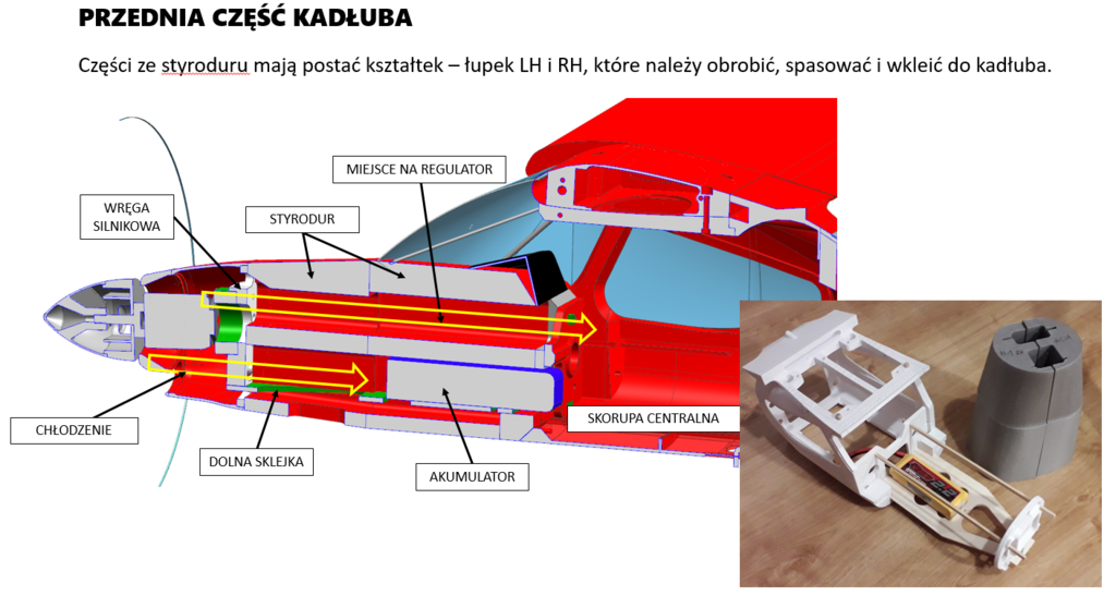

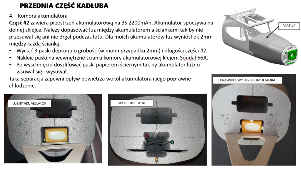

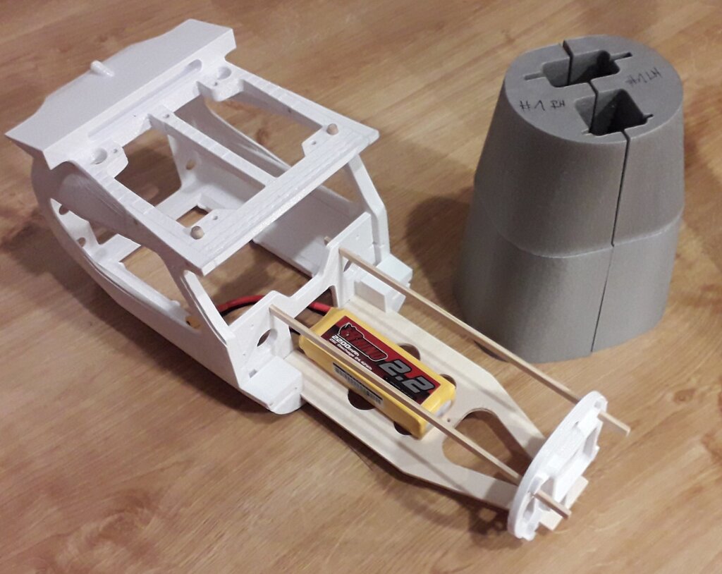

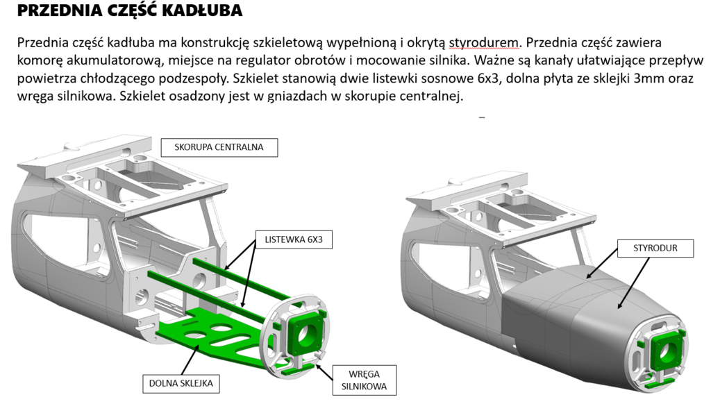

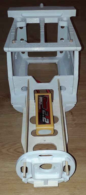

Stearman Opublikowano 20 Czerwca 2022 Autor Udostępnij Opublikowano 20 Czerwca 2022 Dziób będzie miał główny stelaż z dwóch górnych listewek, oraz dolnej sklejki podtrzymującej akumulator. Całość zepnie wręga silnika. Sztywność zapewni poszycie ze styroduru. Małe wycinanki ze styroduru... Odnośnik do komentarza Udostępnij na innych stronach Więcej opcji udostępniania...

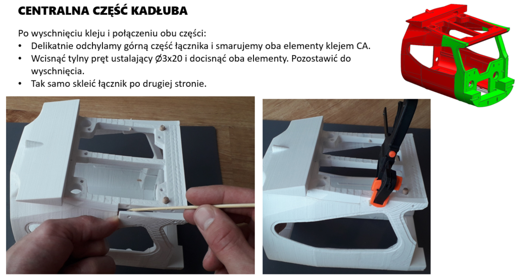

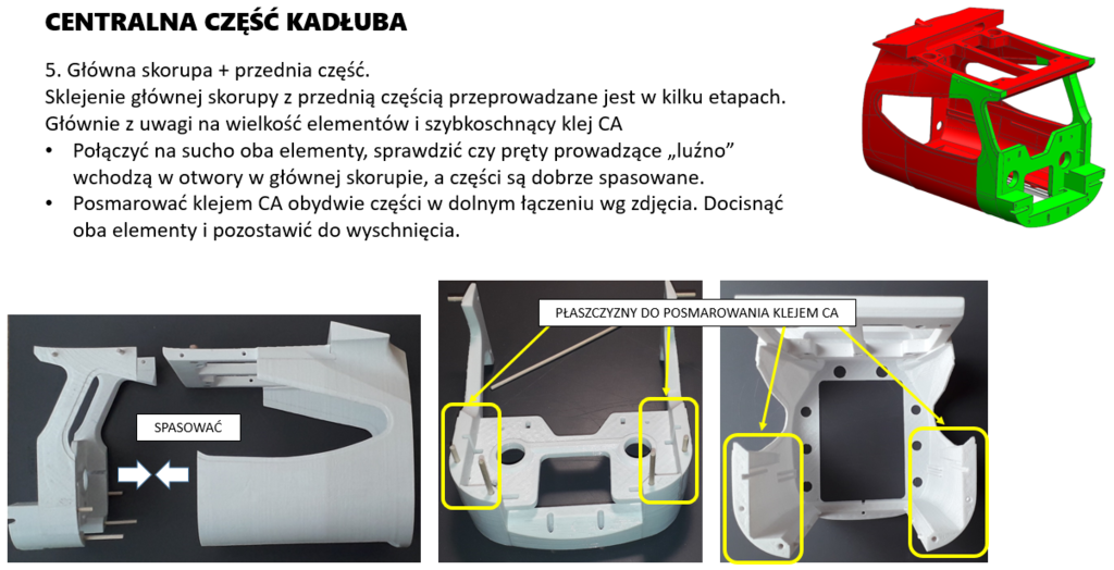

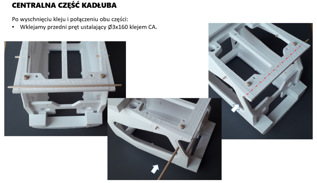

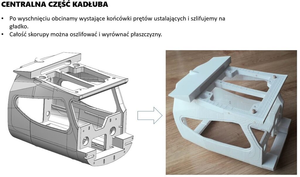

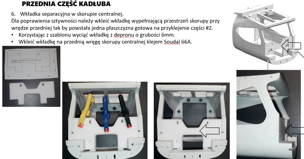

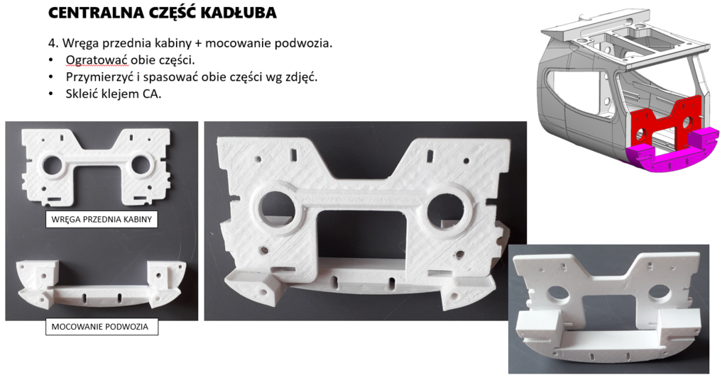

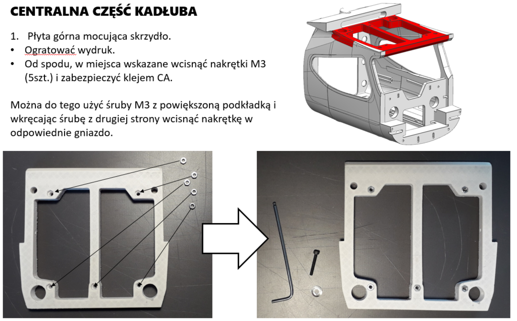

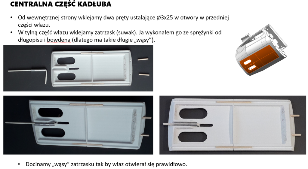

Stearman Opublikowano 21 Czerwca 2022 Autor Udostępnij Opublikowano 21 Czerwca 2022 Ciąg dalszy instrukcji montażu..... 😉 CDN..... 2 Odnośnik do komentarza Udostępnij na innych stronach Więcej opcji udostępniania...

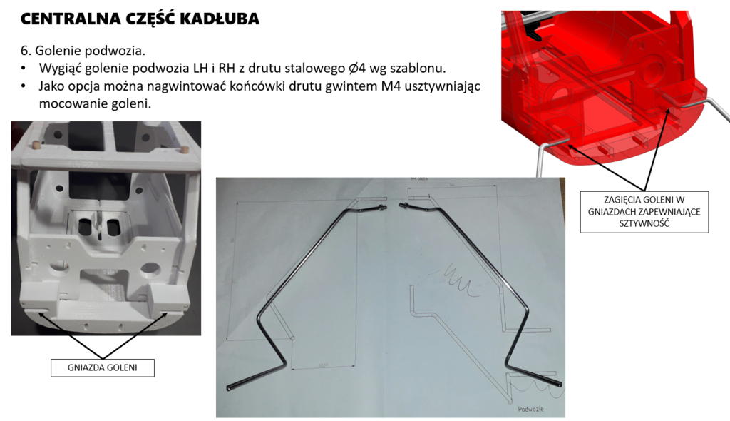

Stearman Opublikowano 24 Czerwca 2022 Autor Udostępnij Opublikowano 24 Czerwca 2022 Mała aktualizacja o goleniach. Wygięte i nagwintowane M4 co dodatkowo usztywnia golenie. Są wystarczająco sztywne i podatne w sam raz 😉 Odnośnik do komentarza Udostępnij na innych stronach Więcej opcji udostępniania...

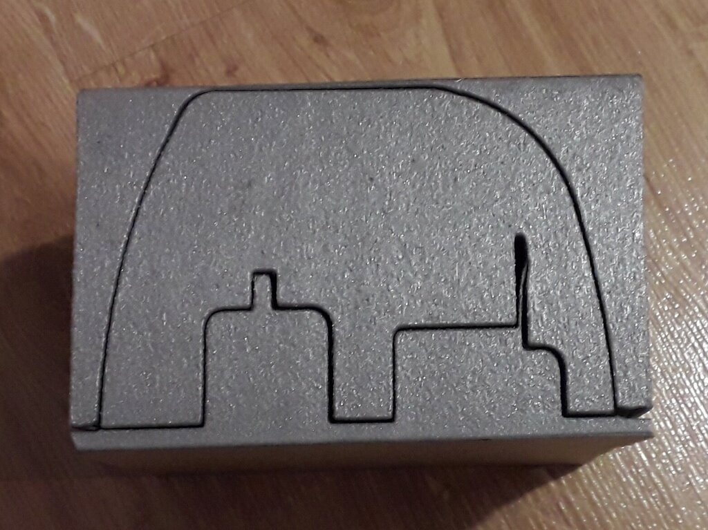

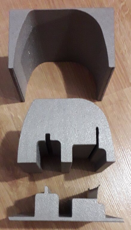

Stearman Opublikowano 24 Czerwca 2022 Autor Udostępnij Opublikowano 24 Czerwca 2022 I dalej przygotowanie części do montażu dziobu..... CDN... pasowanie i sklejanie części styrodurowych dziobu... Odnośnik do komentarza Udostępnij na innych stronach Więcej opcji udostępniania...
