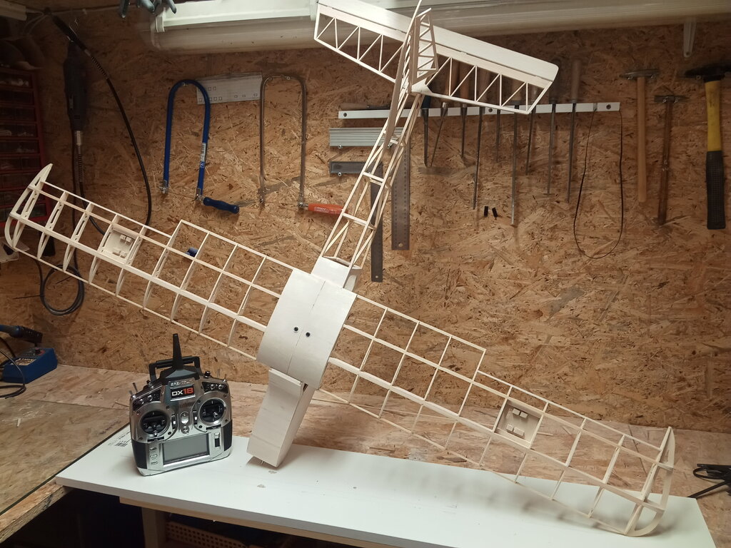

Daniel1978 Opublikowano 3 Grudnia 2022 Autor Opublikowano 3 Grudnia 2022 Budujemy dalej. Niestety kadłub od oryginalnego Wicherka jakimś cudem uległ znacznemu zwichrowaniu, zbudowałem nowy. 4

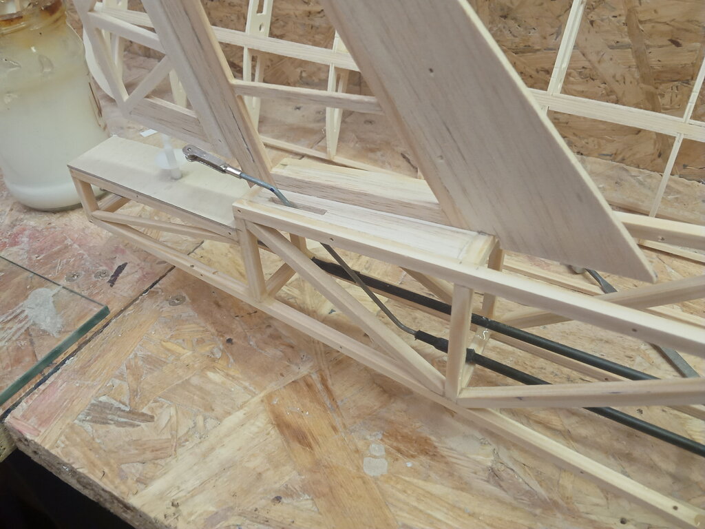

Daniel1978 Opublikowano 4 Grudnia 2022 Autor Opublikowano 4 Grudnia 2022 Dzisiaj Wicherek dostał napędy sterów. Zdecydowałem się na popychacze z rurki węglowej.

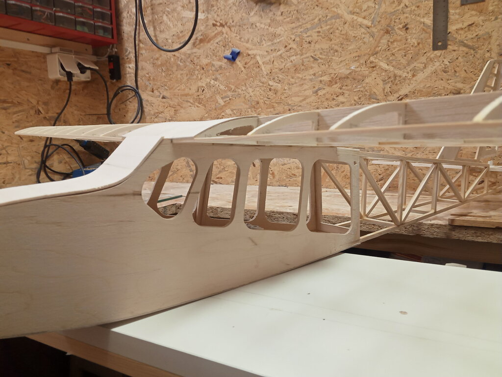

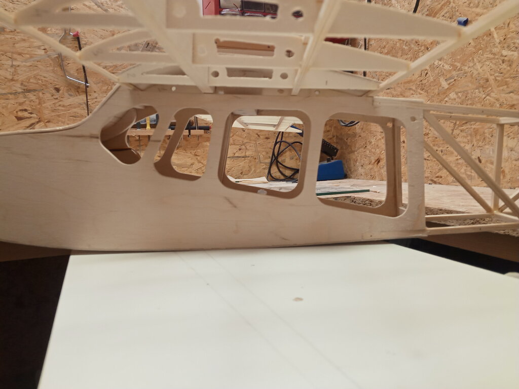

paweln7 Opublikowano 4 Grudnia 2022 Opublikowano 4 Grudnia 2022 11 minut temu, Daniel1978 napisał: Dzisiaj Wicherek dostał napędy sterów. Zdecydowałem się na popychacze z rurki węglowej. Nakrętki kłowe mocowania płata odwrotnie wklejone 1
Daniel1978 Opublikowano 4 Grudnia 2022 Autor Opublikowano 4 Grudnia 2022 Zawsze tak wklejałem i modele jakoś latają?
merlin71 Opublikowano 4 Grudnia 2022 Opublikowano 4 Grudnia 2022 Że zawsze, to nie znaczy że poprawnie. Całe życie można robić ten sam błąd, nikt nie zabroni, ale chyba lepiej w końcu kiedyś się czegoś nauczyć... Słowo "JAKOŚ" ma tu kluczowe znaczenie. ? 2
Daniel1978 Opublikowano 4 Grudnia 2022 Autor Opublikowano 4 Grudnia 2022 Spokojnie modele latają poprawnie jak na moje skromne umiejętności pilotażu, na pewno przy następnej budowie owego błędu nie popełnię?
jarek996 Opublikowano 4 Grudnia 2022 Opublikowano 4 Grudnia 2022 Godzinę temu, Daniel1978 napisał: Zawsze tak wklejałem i modele jakoś latają? Kiedys Ci jakis powiew WYRWIE je z tej sklejeczki. Moze nie w Wicherku, ale kiedys na 100% ? 1

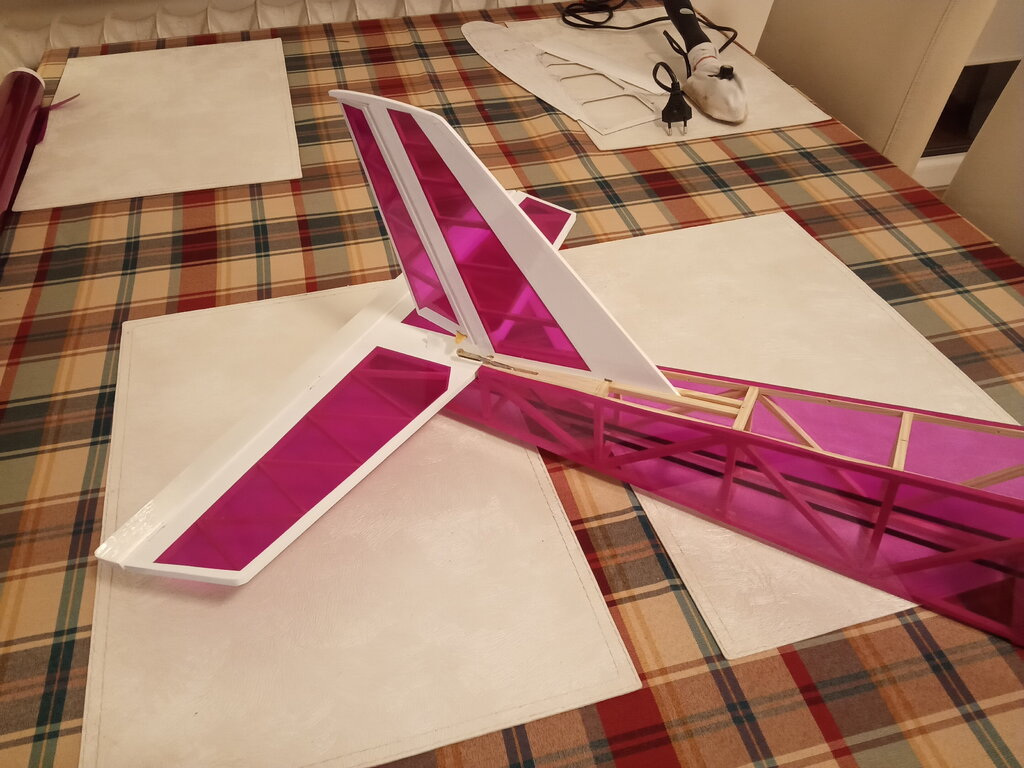

Daniel1978 Opublikowano 10 Grudnia 2022 Autor Opublikowano 10 Grudnia 2022 Wicherek dostaje "kolor"... 2
Ares Opublikowano 10 Grudnia 2022 Opublikowano 10 Grudnia 2022 W dniu 4.12.2022 o 18:46, Daniel1978 napisał: Zawsze tak wklejałem Danielu , Wicherek bardzo ładny , staranna robota. Nowy kadłub wygląda solidnie i chyba bedzie nawet bardziej funkcjonalny niż oryginał więc nie ma tego złego co by na dobre nie wyszło. Ale z nakrętkami to koledzy mają rację. Lepiej to poprawić: śruba płata próbuje wyrwać nakrętkę od sklejki i jeśli masz je od dołu siła dociska nakrętkę do płytki sklejki wrzynając kły jeszcze bardziej w drewno a jak masz z góry to nakretka jest odrywana od sklejki i trzyma się tylko na znikomej powierzchni klejenia styku drewno- powierzchnia nakrętki. Jeśli koniecznie tak chcesz zostawić to chociaż solidnie zaaplikuj bardzo rzadkim CA wokół to zawsze trochę wzmocni to mocowanie. A najlepiej dodaj niewielką płytkę ze sklejki zaraz za natarciem i tam zastosuj sruby mniejszej średnicy z wklejonymi już prawidłowo nakrętkami. Podczas lotu przy silnym wietrze lub bardziej dynamicznym manewrze Twoje obecne mocowanie może puścić. Mam nadzieję ,że nie pogniewasz się ale nie idzie tu o wymądrzanie się a o bezpieczeństwo pięknego zresztą Twojego modelu . Powodzenia
