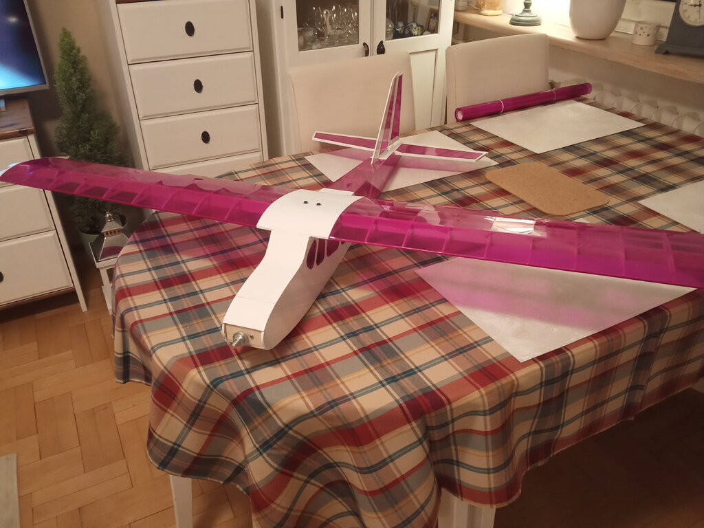

To nie Wicherek, tylko Pani Wicherkowa. Tylko paznokcie ...pst . lotki pomalować i można iść na ... pierwszy bal ..

Tego Wicherka nazwałbym: Wicherek 15 D.
  • 2 miesiące temu...
Wicherek 15D czemu nie ?.
Ale ponawiając pytanie mam takie śmigła, czy któreś będzie pasować?
Niestety nie mam danych silnika ale, latał w motoszybowcu 2m rozpiętości i masie 1.6kg.
Przy tym silniku i tych śmigłach to Wicherkowa skrzydła pogubi. Wydaje się że 11x4,7 da najsłabszy ciąg, chociaż to chyba  jest do silników z małym kv.
Sam jestem ciekaw innych opinii.
Danielu - w ten sposób nikt Ci nie doradzi nic sensownego....
Z jakim śmigłem ten szybowiec latał i ile sobie życzył prądu na maksymalnych obrotach ? Spróbuj chociaż zmierzyć średnicę tego silnika i długość magnesów.
- Jurek
Producent proponuję przy 3s 12x6.
Niestety takiego nie mam. Spróbuję na "zielonym" 11x4.7.
Do zrobienia jeszcze tylko podwozie. Zastanawiam się robić z drutu, czy płaskownika?
