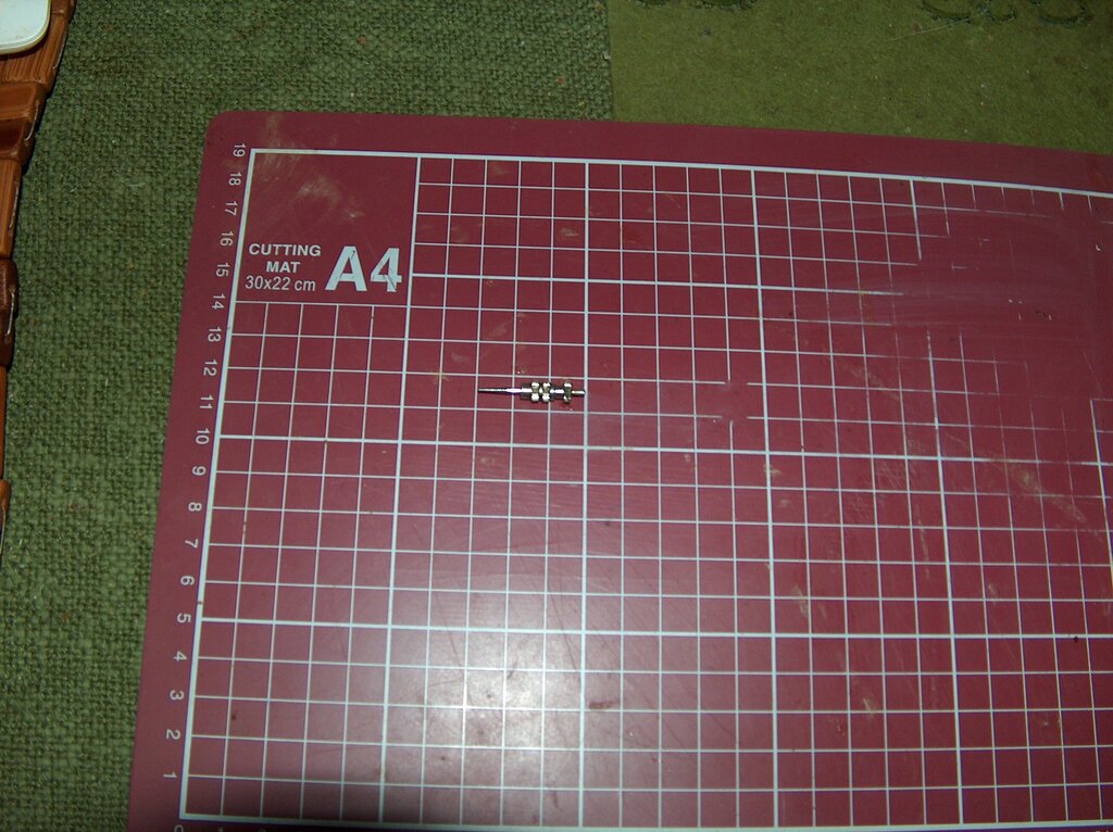

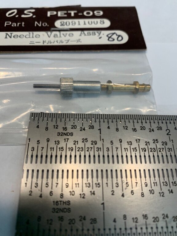

rajaner Opublikowano 7 Listopada 2022 Autor Opublikowano 7 Listopada 2022 Znalazłem zdjęcia tego silnika na których jest widoczna iglica brakująca w moim silniku. Na podstawie tego postaram się ją dorobić aby była podobna do orginału. Silnik rozebrany i na chwilą obecną zażywa kąpieli.

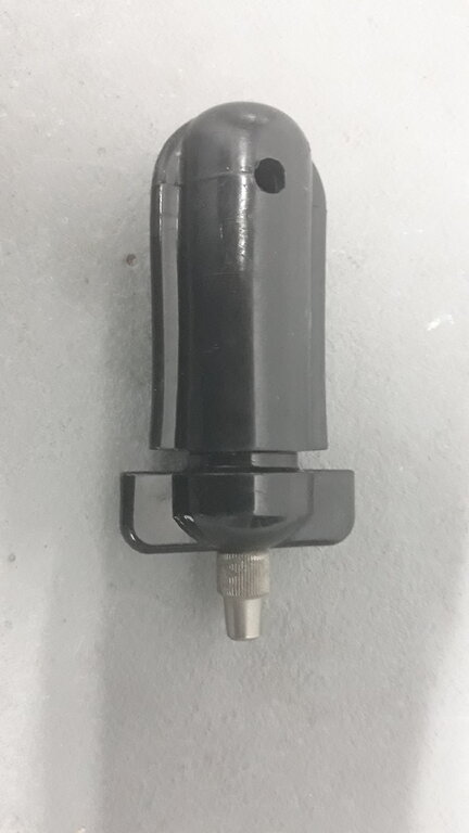

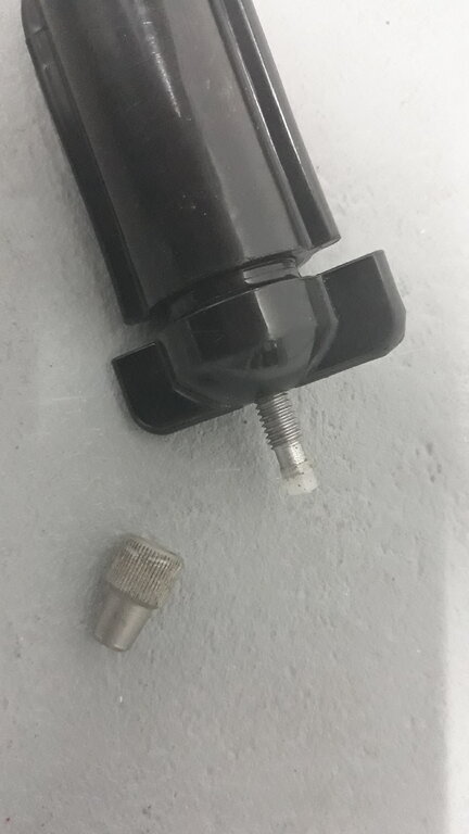

d9Jacek Opublikowano 7 Listopada 2022 Opublikowano 7 Listopada 2022 8 godzin temu, rajaner napisał: widoczna iglica jest iglicą od silnika MVVS 1,5 iglica od OS-a wygląda absolutnie inaczej.. podstawą dorobienia jest dostęp do tokarki i radełek. Oryginalna dysza gaznika ma nacięty gwint, najprawdopodobniej calowy/UNF, jaki ? nie jestem w stanie zmierzyć. I taki sam gwint powinien być nacięty w iglicy jutro wstawie zdjęcie
RomanJ4 Opublikowano 7 Listopada 2022 Opublikowano 7 Listopada 2022 45 minut temu, d9Jacek napisał: Oryginalna dysza gaźnika ma nacięty gwint, najprawdopodobniej calowy/UNF, jaki ? nie jestem w stanie zmierzyć. Takie niedostępne do zmierzenia grzebieniem ze względu na średnicę gwinty mierzyło się pośrednio. Smarowało się gwint olejkiem silikonowym by nie przywarło, (wytrząsało/dmuchało nadmiar oleju, miał tylko zwilżyć zwoje), zaślepiało jeden koniec, i wciskało do środka(mocną strzykawką) dobrze urobioną modelinę tak by wypełniła wszystkie pory zwojów gwintu zostawiając na zewnątrz "główkę" by po utwardzeniu całości w gorącej wodzie było za co delikatnie wykręcić z otworu powstałą "śrubkę". Pozostawał na niej "gwint" łatwy już do zmierzenia. Nie wiem czy przy tak małej średnicy zda to egzamin, ale można spróbować.. Ponoć teraz są modeliny samoutwardzajace...

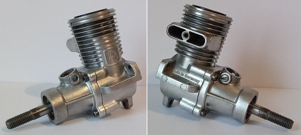

MASK Opublikowano 8 Listopada 2022 Opublikowano 8 Listopada 2022 Tu jest iglica do Twojego silnika Andrzeju: LINK 1

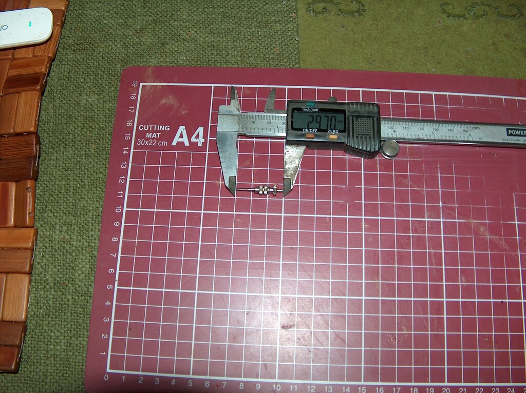

rajaner Opublikowano 8 Listopada 2022 Autor Opublikowano 8 Listopada 2022 Bardzo dziękuję za pomoc. Orginału raczej nie kupię ale postaram się taką albo przynajmniej podobną dorobić. Dysza jaka jest przy tym silniku ma gwint M3. Jeżeli ktoś ma taką iglice to bardzo bym prosił o zdjęcie i jakieś wymiary.
d9Jacek Opublikowano 8 Listopada 2022 Opublikowano 8 Listopada 2022 zgodnie z obietnicą...tak ona wygląda- zapewniam ,że jest na 100% oryginalna
rajaner Opublikowano 18 Listopada 2022 Autor Opublikowano 18 Listopada 2022 Troszku kombinowałem z tą iglicą i za ciosem zrobiłem dwie i coś takiego stworzyłem. A z tego jest to zrobione. Nie jest to orginał ale może troszku podobna. Silniczek zmontowany, zakonserwowany i teraz może sobie leżeć. CDN. 3
