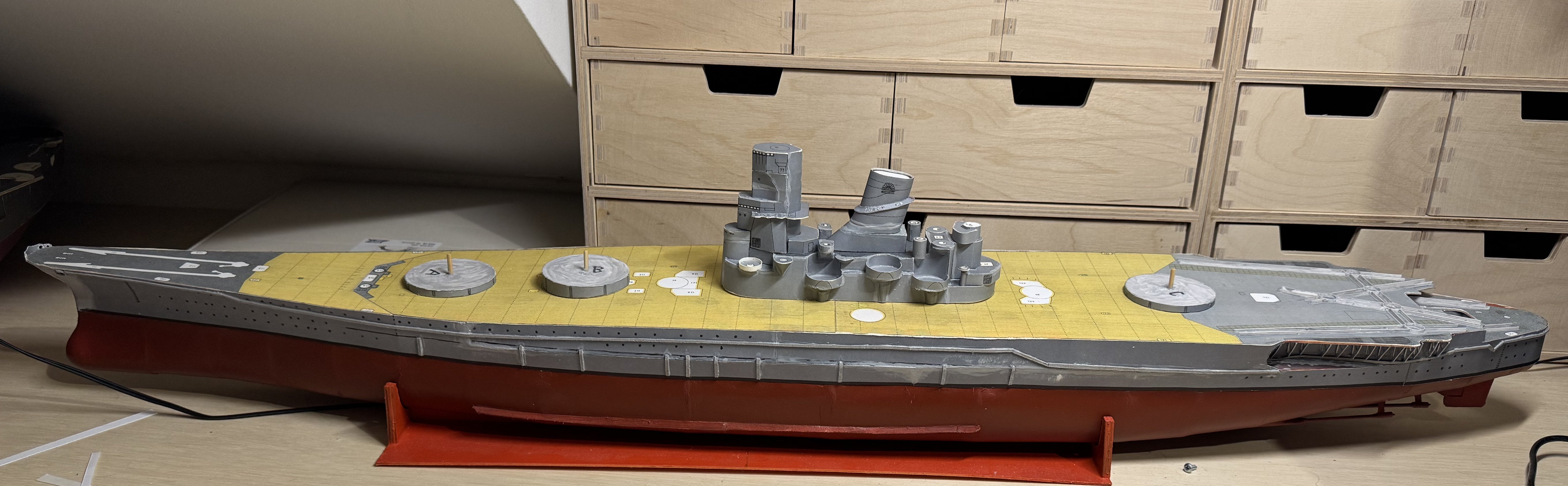

Ja ostatnio kleję Musashi ze starego już antycznego prawie GPM w skali 1:300 (obecnie jesli chodzi o okręty prym wiedzie 1:200, niby modele bardziej okazałe, więcej szczegółów można oddać, ale wymiary... dlatego wolę mniejsze w 1:300, których obecnie jest jak na lekarstwo). Poprzedni okręt z Małego Modelarza zbudowałem pewnie z 40 albo i 40 kilka lat temu (ale czas leci ;) )
Jeśli chodzi o kleje to ja polecam nieśmiertelny butapren, zwłaszcza do klejenia dużych powierzchni, a do mniejszych klej poliuretanowy (jak poniżej):
https://allegro.pl/oferta/klej-do-pcv-skory-gumy-obuwia-pu-falco-100ml-tuba-18040653681?utm_feed=aa34192d-eee2-4419-9a9a-de66b9dfae24&utm_content=bpg&utm_source=google&utm_medium=cpc&utm_campaign=_dio_przemysl-biuro_pla_ss_ps&ev_adgr=_dio_przemysl-biuro_ps&ev_campaign_id=22382720792&gad_source=1&gad_campaignid=22382720792&gbraid=0AAAAAD24kbMU7gSE7a6c7SJR3AVpeU7gq&gclid=EAIaIQobChMI5qvh5pTykgMVnFmRBR3P4zwhEAQYASABEgJe4vD_BwE
albo też ten (taki trochę wikolopodobny, trzeba uważać jak w przypadku wszystkich klejów na bazie wody by nie nasączyć za mocno i by nie zmienić wymiarów części, ale klei dobrze i daje przezroczystą spoinę):
No i oczywiście współczesne modelarstwo papierowe nie może się obyć bez szpachli i farb ;)
Ja używam podobnie jak w modelach plastikowych Mr Surfacer 1200, albo nawet lepiej 1500 i farb akrylowych Tamiya lub Gunze (bo takie mam).
A to mój Musashi, a w zasadzie jak to się kiedyś mówiło o czekoladzie - wyrób Musashipodobny ;)
Te zacieki to szpachla, malowanie jeszcze przede mną.
