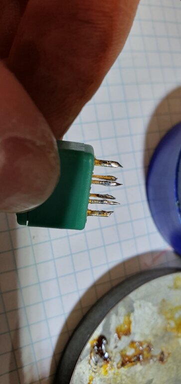

robert.pilot Opublikowano 30 Listopada 2022 Autor Opublikowano 30 Listopada 2022 Co do lutownicy to meliście rację. Lutownica transformatorowa 75W, bez problemu zabielone końcówki. Wielkie dzięki...
Ares Opublikowano 30 Listopada 2022 Opublikowano 30 Listopada 2022 No widzisz: czyli była za mała moc lutwnicy. Najważniejsze ,że problem rozwiązany.

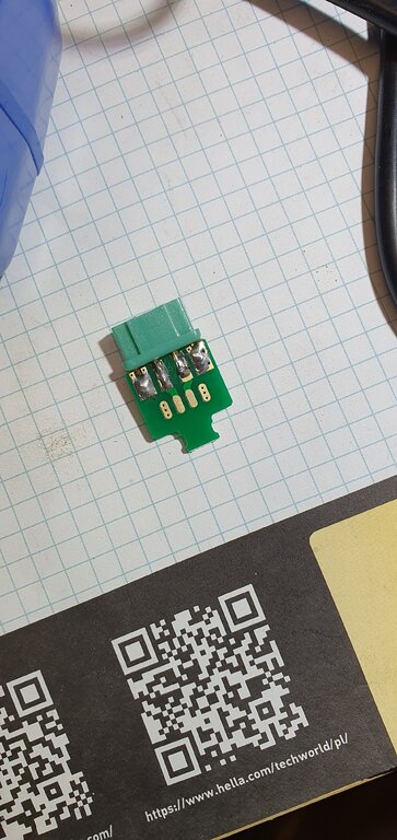

robert.pilot Opublikowano 1 Grudnia 2022 Autor Opublikowano 1 Grudnia 2022 11 godzin temu, RobertK napisał: Również jestem na etapie przygotowania wtyczek/gniazd MPX ? Twoje to eleganckie...?, muszę swoje poprawić, ja wczoraj zrobiłem próbę na szybko czy transformatorowa da radę...

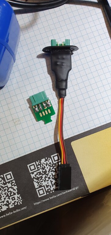

Jerzy Markiton Opublikowano 2 Grudnia 2022 Opublikowano 2 Grudnia 2022 Akurat wczoraj lutowałem w nowym modelu. I zrobiłem to w niejedyny, niepoprawny (za to stary) sposób...... Chińskie złączki, chińska lutownica, za to cyna z polskiej dystrybucji. Kalafonia, jeszcze z 80-tych lat tym razem nie była potrzebna. Poszło wyjątkowo gładko ! Ale - nie zawsze jest fajnie. Dobrze sprawdza się też kwas z Obi do lutowania instalacji miedzianych. Ale pozostawiony sobie wykazuje własności korodujące. Dlatego pobielone elementy przemywam wodą i mydłem przed łączeniem. Jak łatwo zauważyć - dokładnie odwrotnie: wtyk poszedł na stałe do skrzydła.... I zazwyczaj tak robię. Gniazdo od strony zasilania. Sprawdziło mi się lutując tą zabawką przykładanie grota stożkiem wzdłuż pinu. Większa powierzchnia. Próba lutowania (takich złączy) zaostrzoną końcówką zawsze kończy się fatalnie - wydłuża się czas nagrzewania elementów, pin ma czas oddać ciepło i wyluzować się w tworzywie. - Jurek 1

robert.pilot Opublikowano 2 Grudnia 2022 Autor Opublikowano 2 Grudnia 2022 Temat ogarnięty. Płytki przylutowane do złączy, zaizolowane i zamocowane w skrzydłach... Dzięki wszystkim za pomoc ? ??
