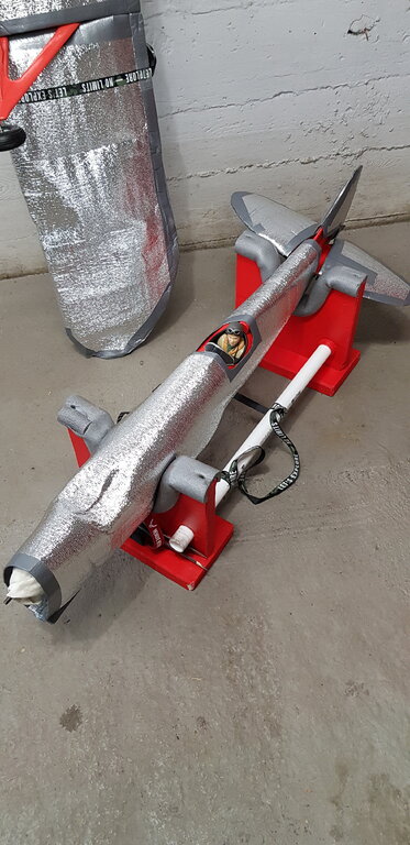

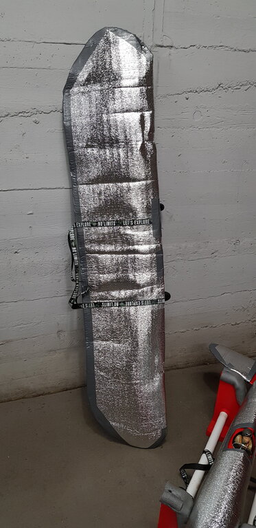

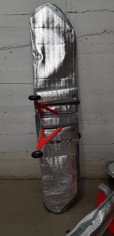

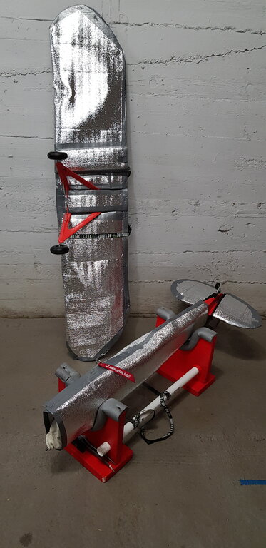

mar_io Opublikowano 17 Stycznia 2023 Autor Opublikowano 17 Stycznia 2023 W dniu 11.12.2022 o 20:59, list napisał: Ochrona mechaniczna i termiczna: https://allegro.pl/oferta/folterm-uno-folia-paroizolacja-termoizolacja-9953517257 jak używać jest w tym wątku (film do pobrania): http://www.retroplane.net/elektroretro/page4.htm Sprawdziłem osobiście w czasie wieloletniej eksploatacji. Pzdr Rozwiń Kapitalna Tomek ta folia, zakupiłem m świetny produkt. Pokrowce wyszły mi jak sklepowe. Chciałem podziękować za link.
robert.pilot Opublikowano 17 Stycznia 2023 Opublikowano 17 Stycznia 2023 W dniu 17.01.2023 o 16:15, mar_io napisał: Pokrowce wyszły mi jak sklepowe Rozwiń Pochwal się ? 1
mar_io Opublikowano 17 Stycznia 2023 Autor Opublikowano 17 Stycznia 2023 pochwalę, teraz są ferie nie ma mnie w domu:)) W każdym razie mx'a mam ubranego. 1
