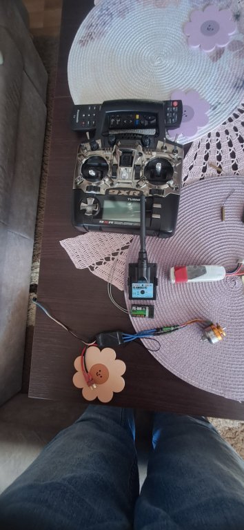

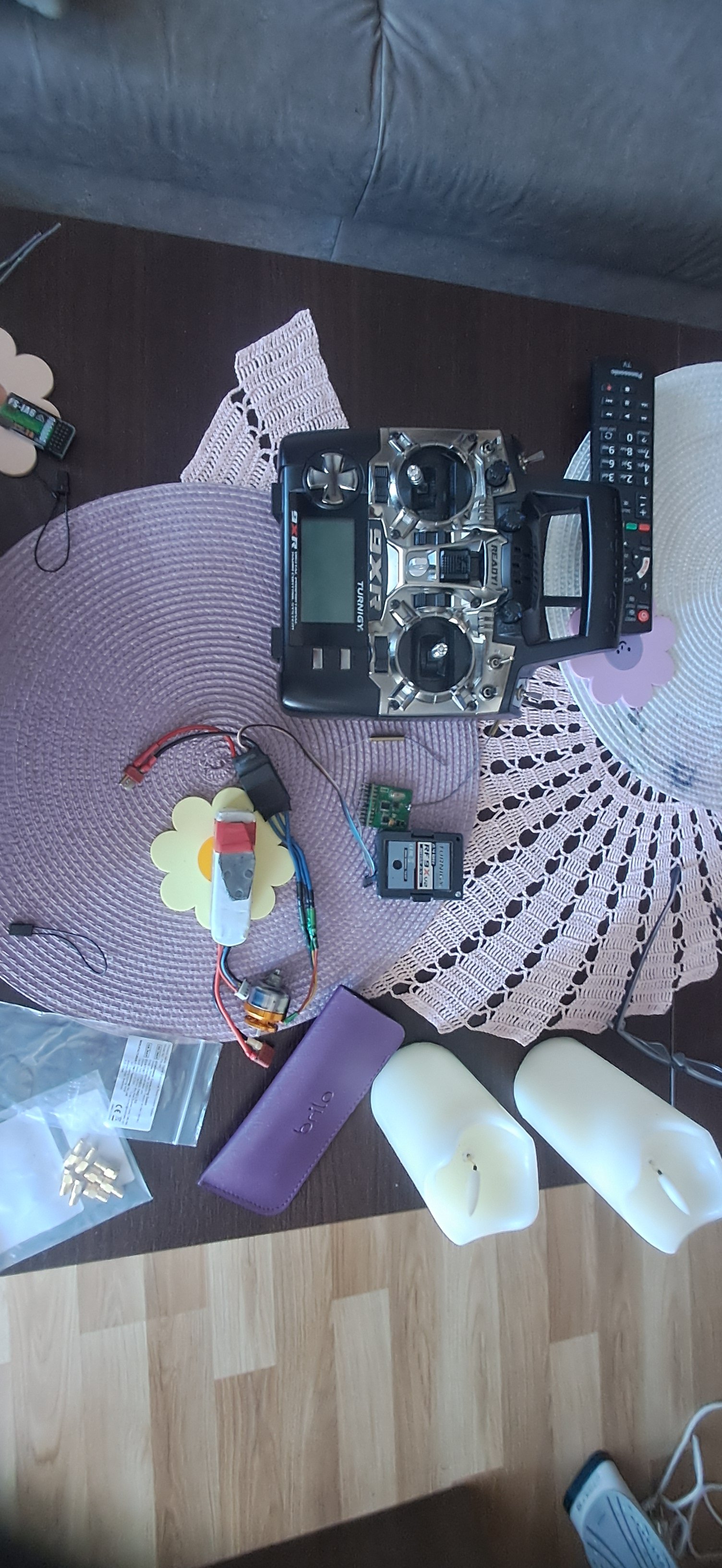

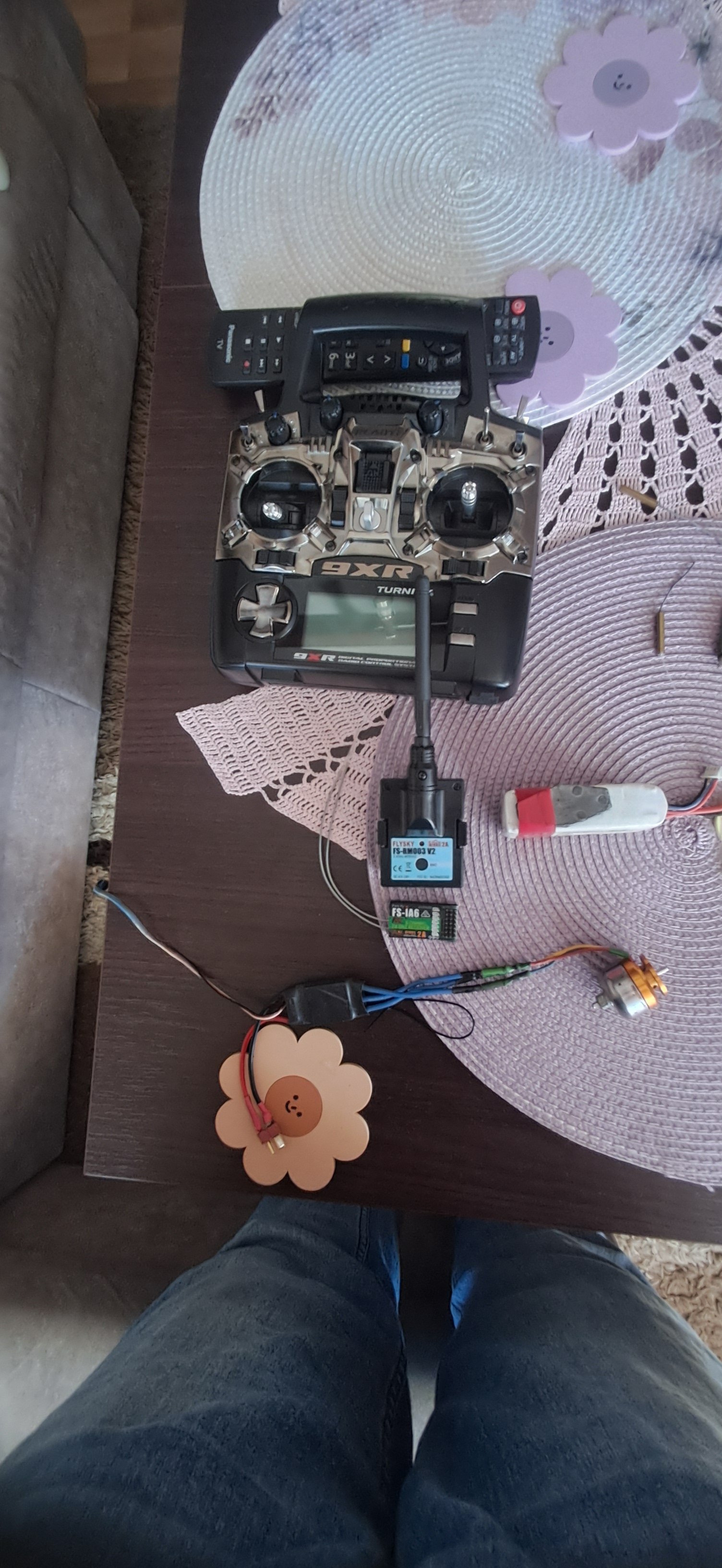

majula7 Posted April 17 Posted April 17 Umnie turningy 9x stary modul z starymi odbiornikami hula, nowy modul flysky i odbiorniki juz nie. To hula To nie hula. Nie mogę zbindować. Macie pomysł co z tym począć.
