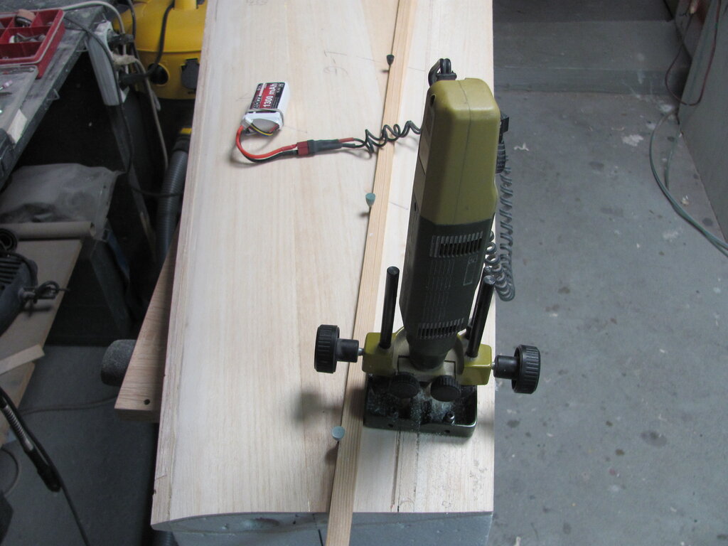

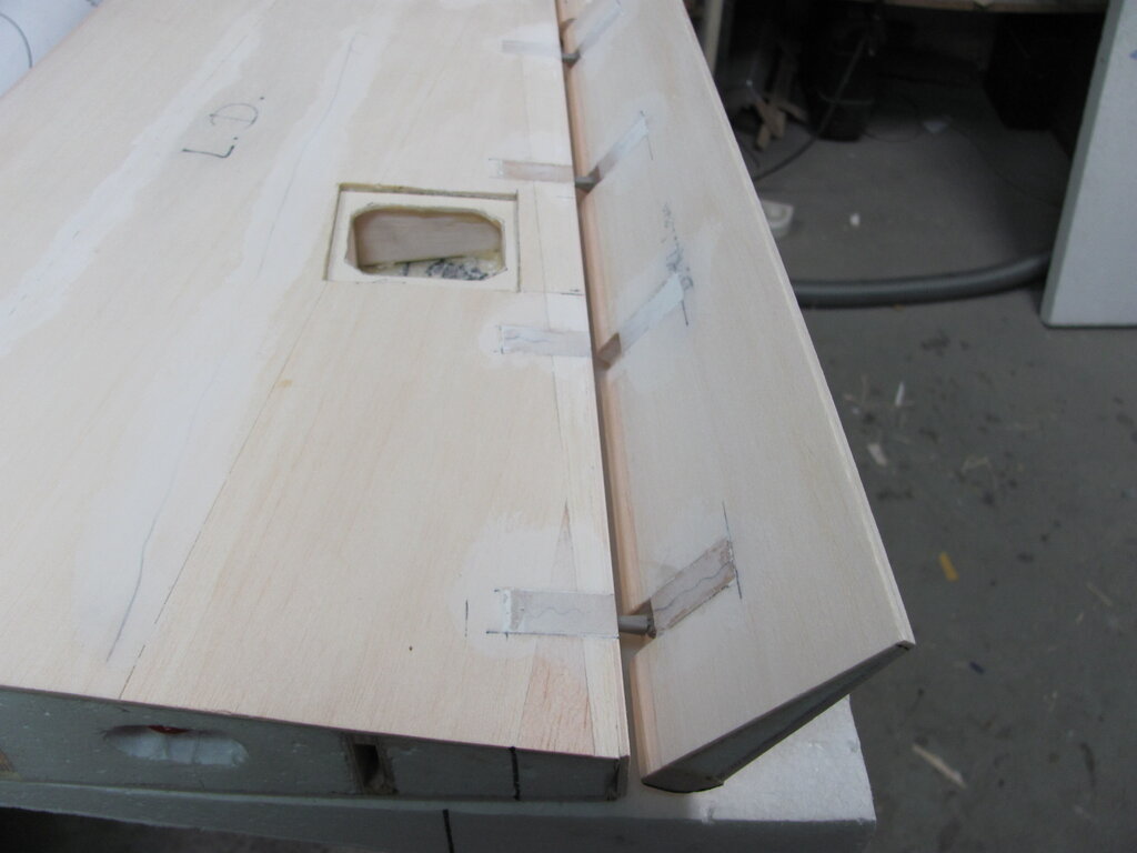

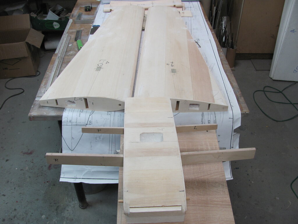

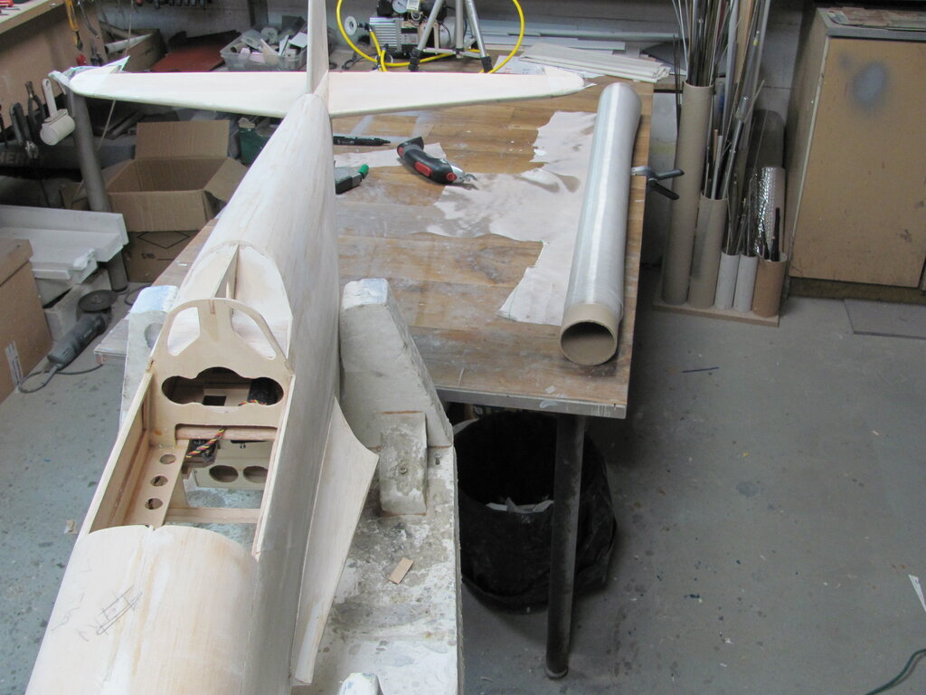

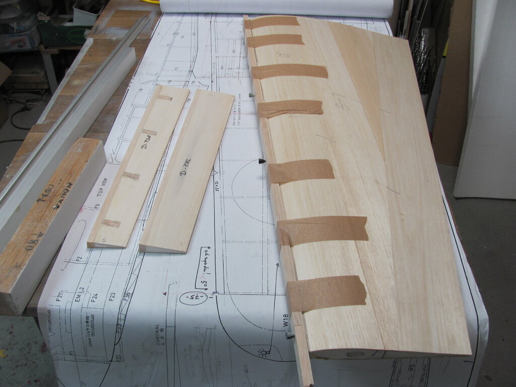

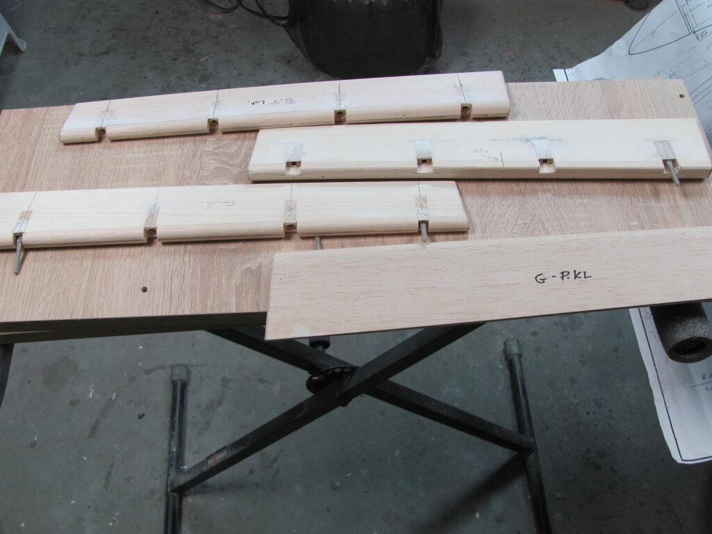

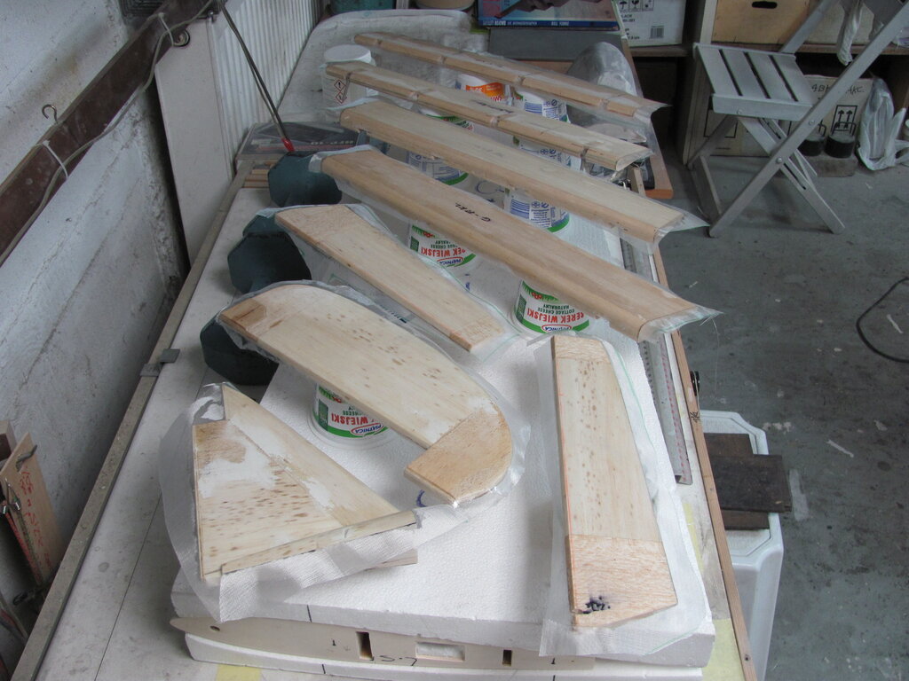

Ta odpowiedź cieszy się zainteresowaniem. Lucjan Opublikowano 25 Lutego 2023 Autor Ta odpowiedź cieszy się zainteresowaniem. Opublikowano 25 Lutego 2023 Ciąg dalszy budowy skrzydeł : Montaż krawędzi natarcia , lotki i klapy. 13

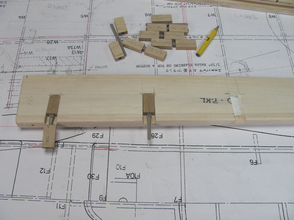

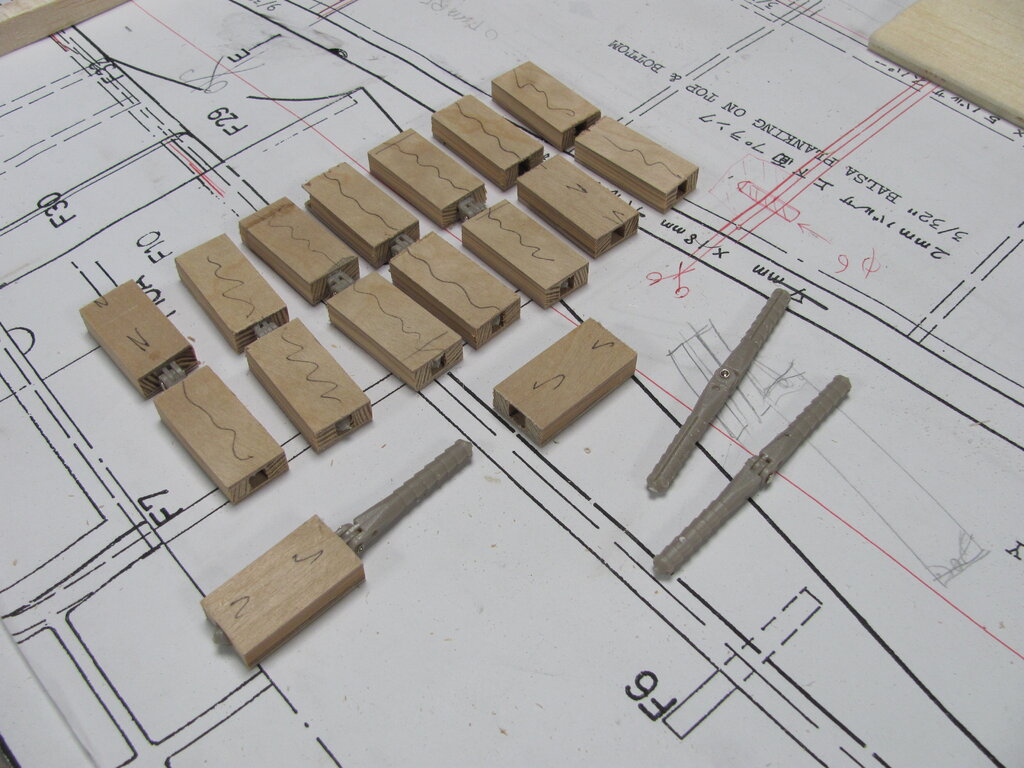

dyra63 Opublikowano 27 Lutego 2023 Opublikowano 27 Lutego 2023 Lucjanie pozwolisz ,że dodam kilka fajnych fotek oryginałów w kolorze. 1
kesto Opublikowano 27 Lutego 2023 Opublikowano 27 Lutego 2023 Lucjan, zmyślnie obsadzone zawiasy kołkowe. Kradnę pomysł.?
paweln7 Opublikowano 27 Lutego 2023 Opublikowano 27 Lutego 2023 28 minut temu, kesto napisał: Lucjan, zmyślnie obsadzone zawiasy kołkowe. Kradnę pomysł.? Nie tylko Ty Pytanie klocki to twarda balsa ?
mecenas Opublikowano 27 Lutego 2023 Opublikowano 27 Lutego 2023 ? to nie balsa, przyjrzyj się dokładnie, kawałki listewek sosnowych zamkniętych sklejką. 4
jarek_aviatik Opublikowano 27 Lutego 2023 Opublikowano 27 Lutego 2023 51 minut temu, mecenas napisał: ? to nie balsa, przyjrzyj się dokładnie, kawałki listewek sosnowych zamkniętych sklejką. spostrzegawczy, albo też tak robi?

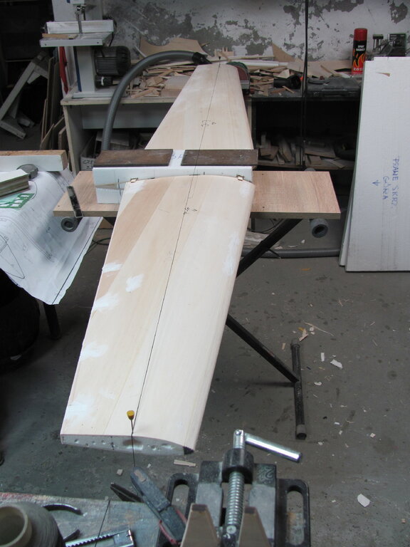

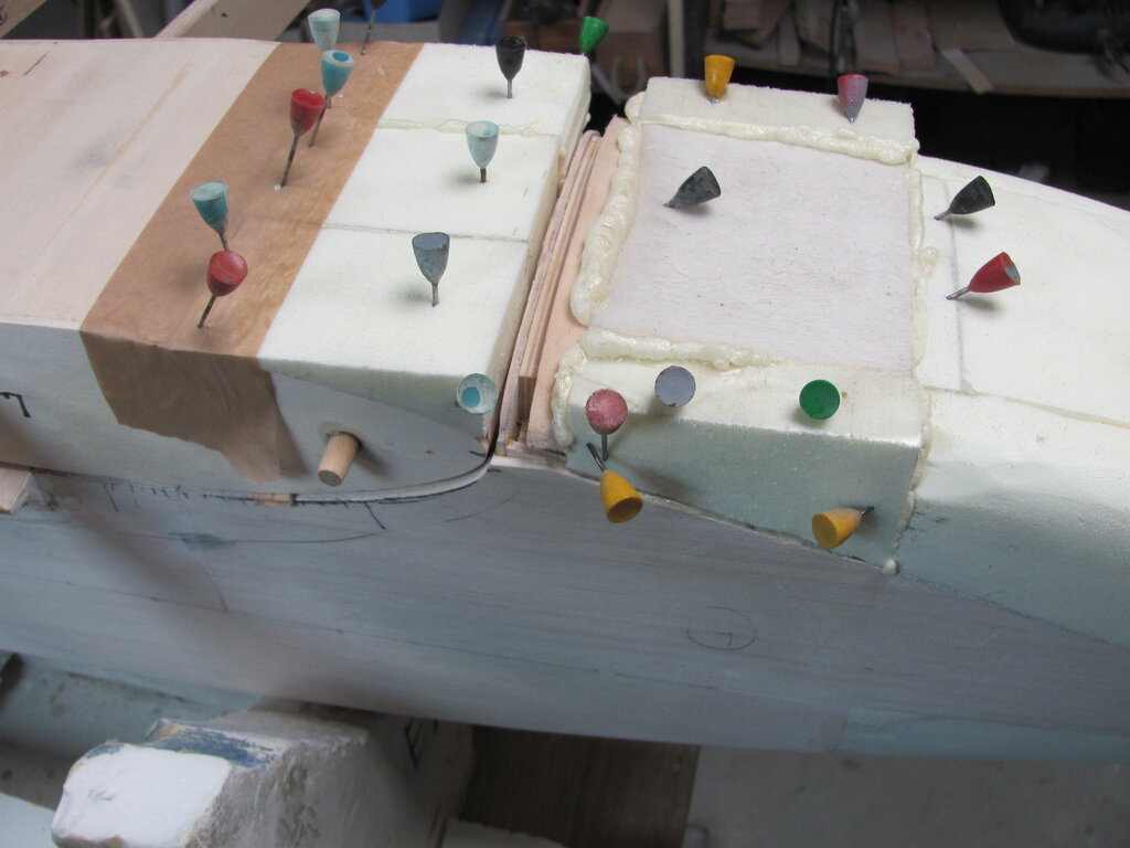

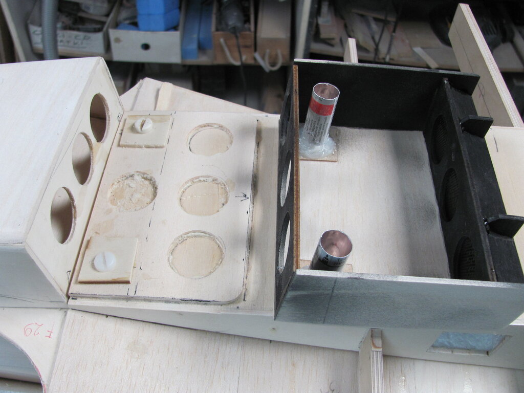

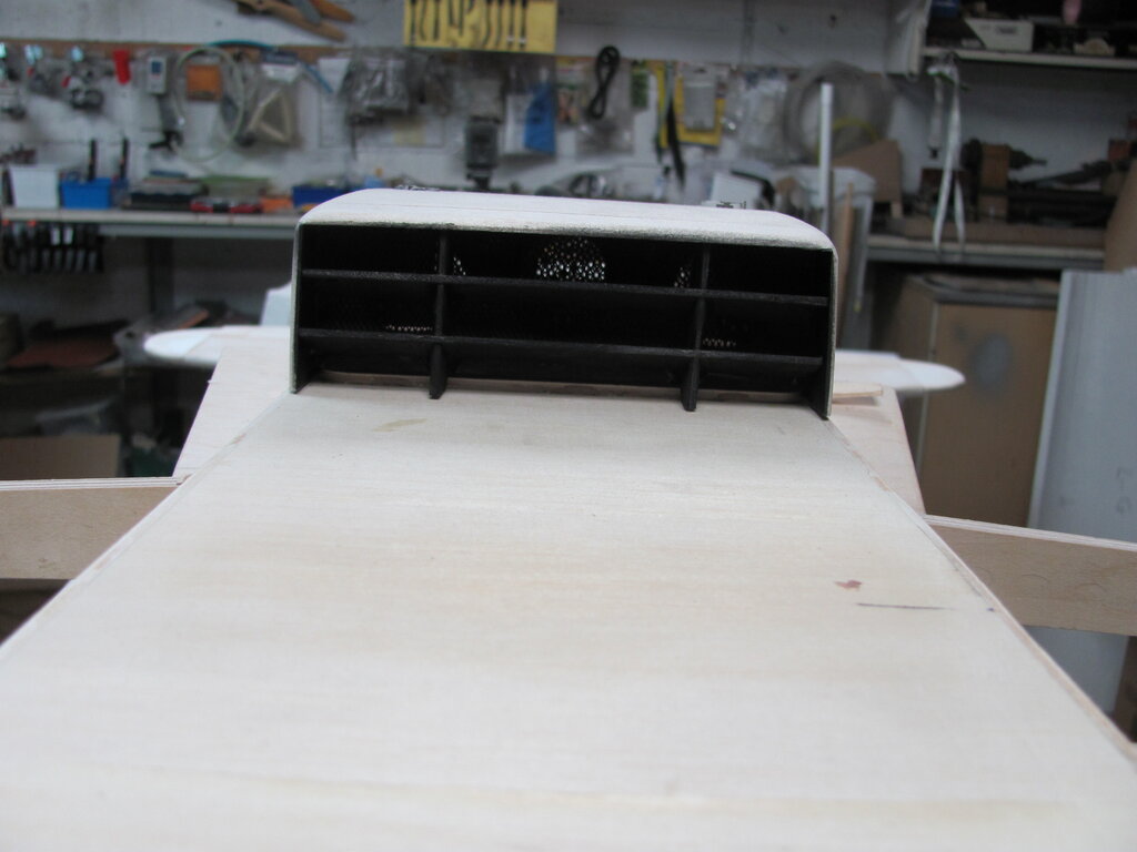

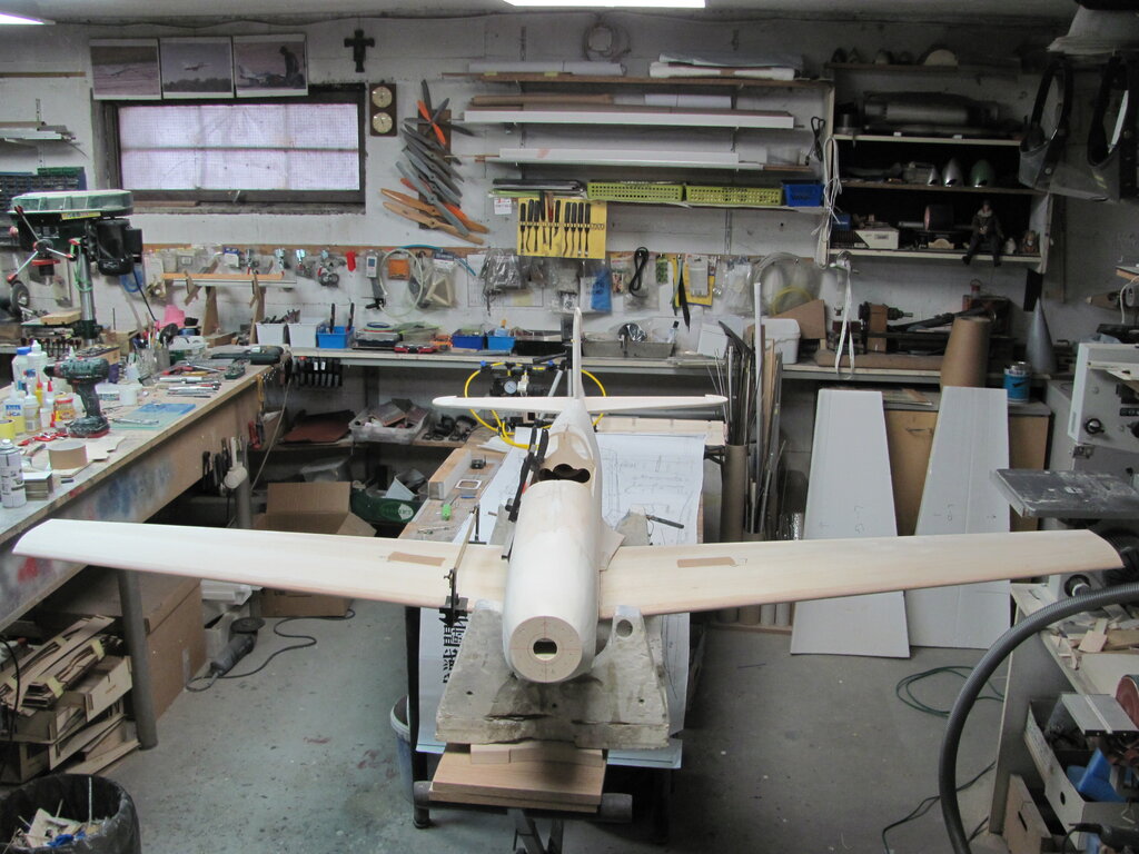

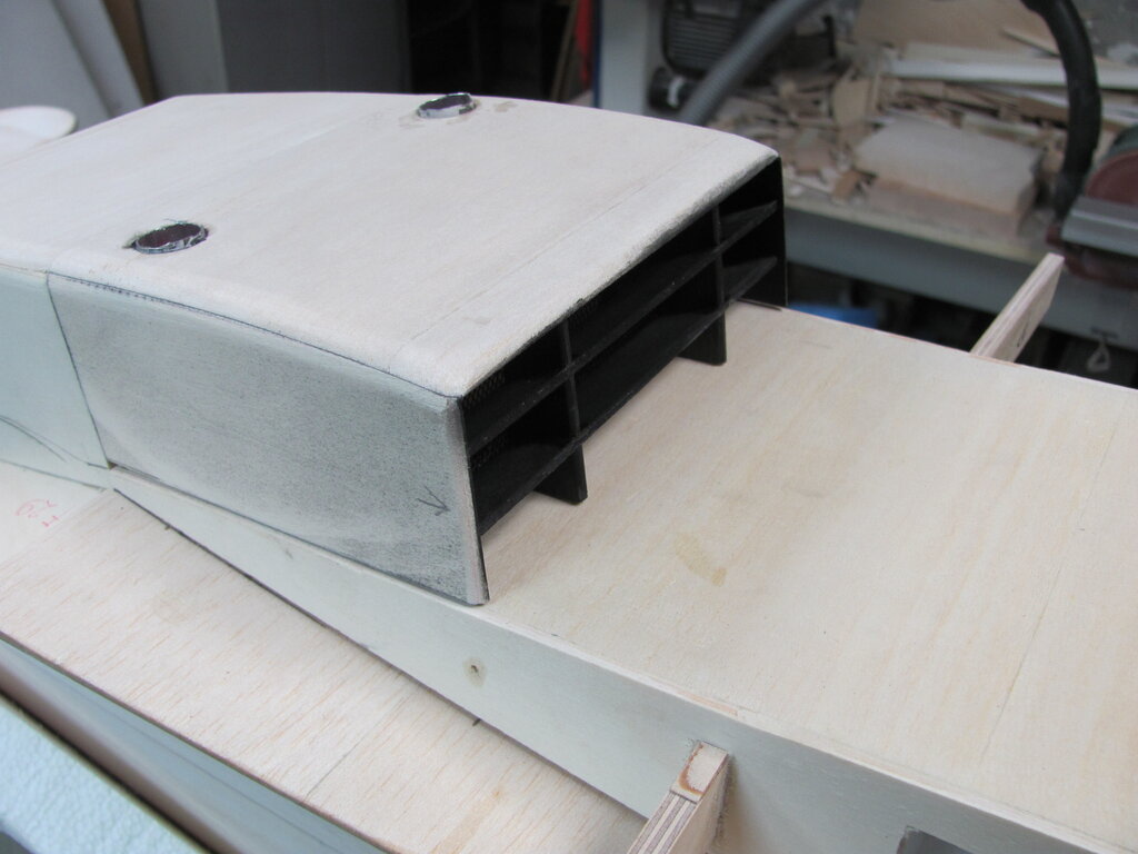

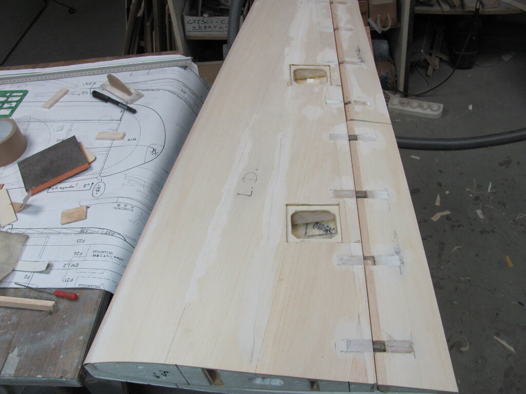

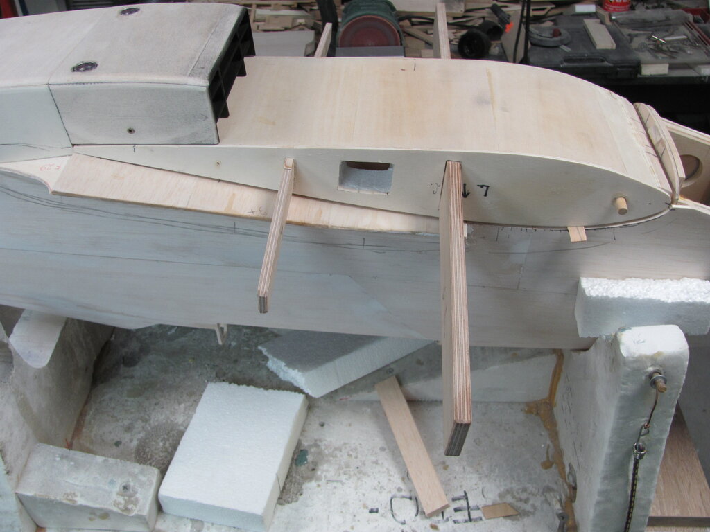

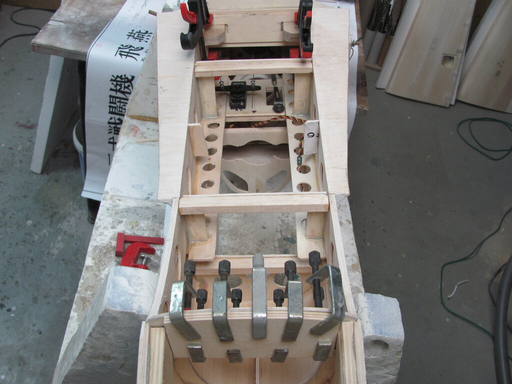

Ta odpowiedź cieszy się zainteresowaniem. Lucjan Opublikowano 28 Lutego 2023 Autor Ta odpowiedź cieszy się zainteresowaniem. Opublikowano 28 Lutego 2023 Przymiarki skrzydeł i budowa chłodnicy. 10 1

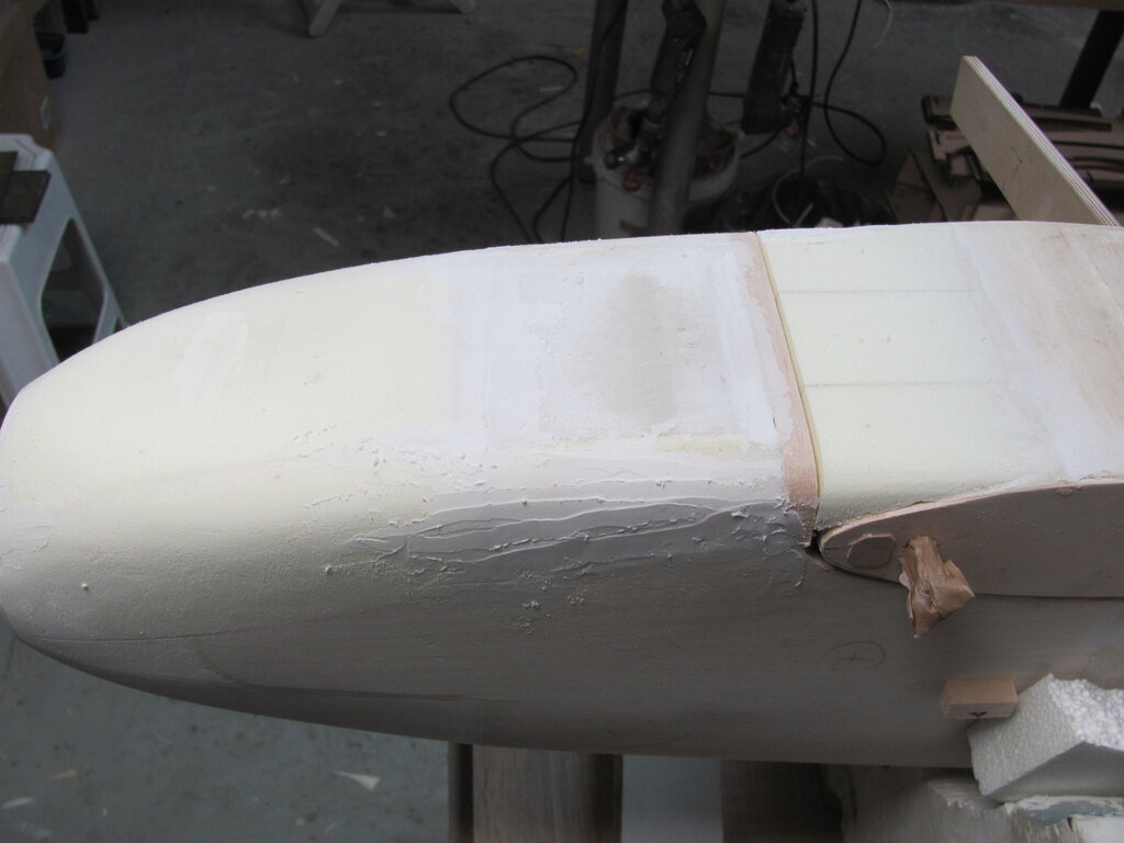

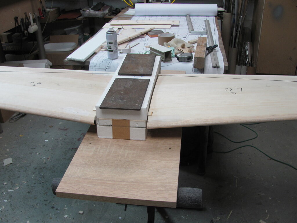

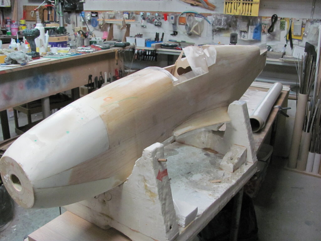

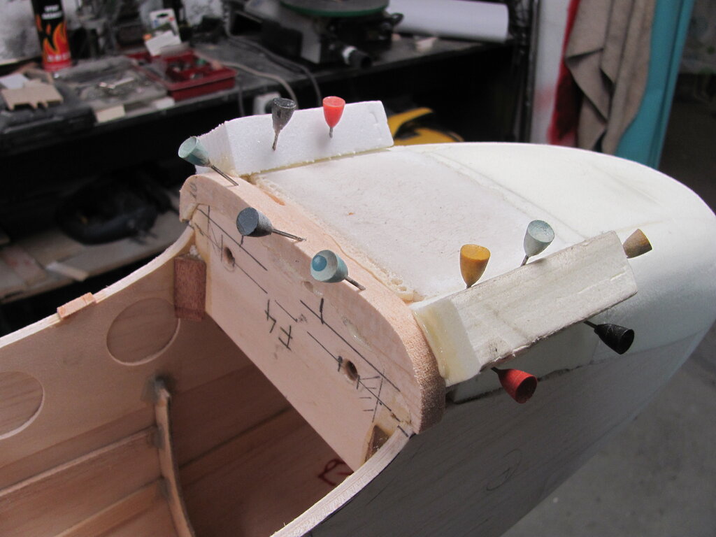

Ta odpowiedź cieszy się zainteresowaniem. Lucjan Opublikowano 3 Marca 2023 Autor Ta odpowiedź cieszy się zainteresowaniem. Opublikowano 3 Marca 2023 Ze styroduru wykonałem przejście kadłuba w centropłat . Następnie zacząłem pokrywanie modelu tkaniną szklaną 25 g. + żywica epoksydowa. 7
pacek Opublikowano 3 Marca 2023 Opublikowano 3 Marca 2023 czy przed laminowaniem malujesz czymś balsę żeby nie piła żywicy ?
Lucjan Opublikowano 3 Marca 2023 Autor Opublikowano 3 Marca 2023 1 godzinę temu, pacek napisał: czy przed laminowaniem malujesz czymś balsę żeby nie piła żywicy ? Tak , nakładam jedną warstwę nierozcieńczonego Kaponu .

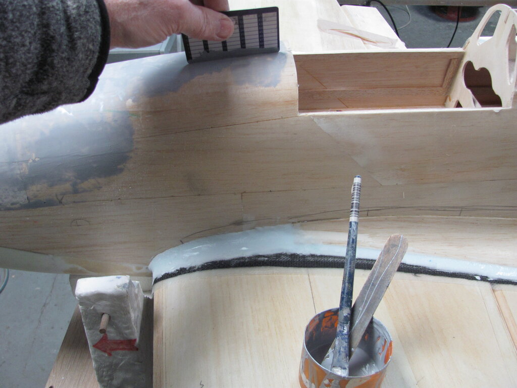

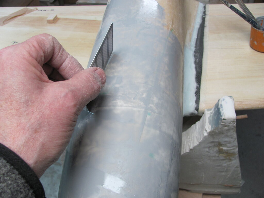

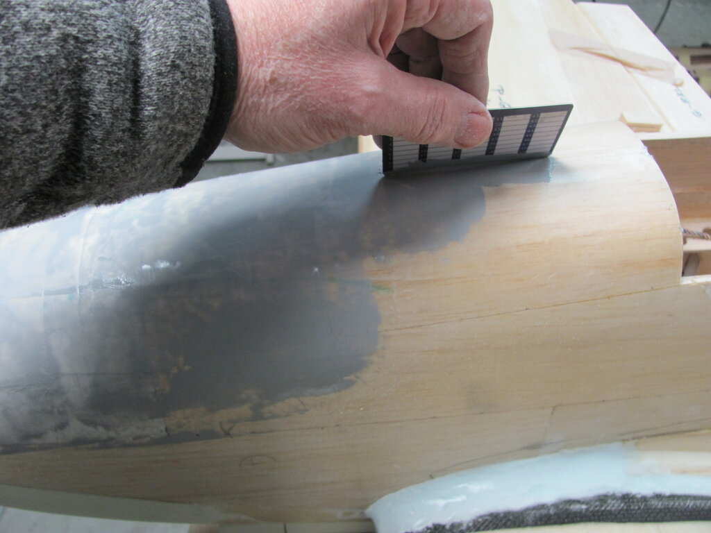

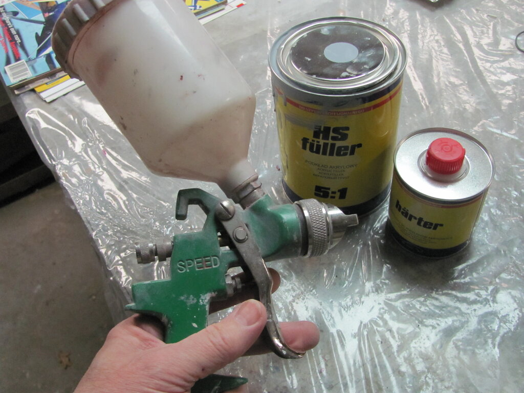

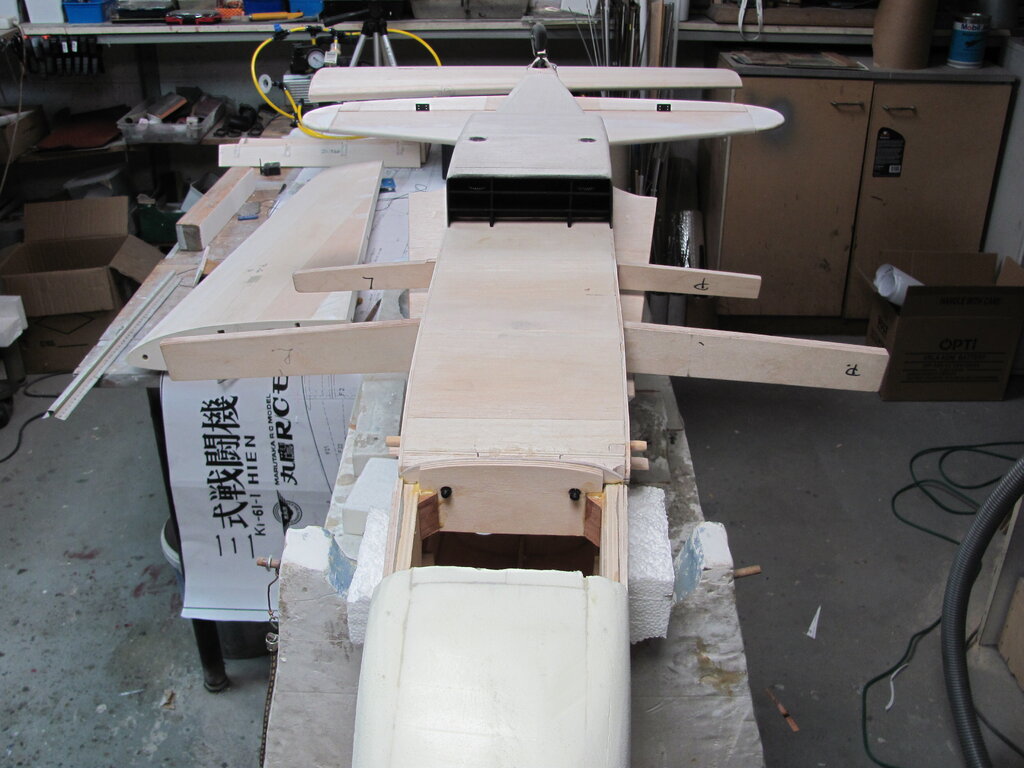

Ta odpowiedź cieszy się zainteresowaniem. Lucjan Opublikowano 4 Marca 2023 Autor Ta odpowiedź cieszy się zainteresowaniem. Opublikowano 4 Marca 2023 Teraz po delikatnym wyszlifowaniu powierzchni , na sucho papierem ściernym 220 -240 , nakładam podkład akrylowy wypełniający. Podkład ma za zadanie wypełnić drobne nierówności i dziurki w tkaninie. Po wyschnięciu nadmiar zostanie zeszlifowany , po czym zostanie natryśnięta cienka warstwa wywoławcza tego samego podkładu . 6
pacek Opublikowano 4 Marca 2023 Opublikowano 4 Marca 2023 to nie wiedziałem, że tak można podkład szpachelką nakładać ? a przy okazji z czego ta siateczka w chłodnicy ?
model Opublikowano 5 Marca 2023 Opublikowano 5 Marca 2023 Podkład wypełniający akrylowy, jakiej firmy ?
Lucjan Opublikowano 5 Marca 2023 Autor Opublikowano 5 Marca 2023 39 minut temu, model napisał: Podkład wypełniający akrylowy, jakiej firmy ? Producent obojętny , ważna jest cena i typ podkładu .
Lucjan Opublikowano 5 Marca 2023 Autor Opublikowano 5 Marca 2023 W dniu 4.03.2023 o 20:24, pacek napisał: to nie wiedziałem, że tak można podkład szpachelką nakładać ? a przy okazji z czego ta siateczka w chłodnicy ? Nie pamiętam dobrze skąd u mnie znalazła się ta siatka . Leżała sobie w szufladzie aż przyszedł na nią czas, chyba pochodziła z rozbiórki jakiegoś sprzętu .
pacek Opublikowano 5 Marca 2023 Opublikowano 5 Marca 2023 ja też szukałem dzisiaj takiego "przydasię" ale za dobrze schowałem Jutro kupię siatkę do tarcia gipsów
Lucjan Opublikowano 6 Marca 2023 Autor Opublikowano 6 Marca 2023 9 godzin temu, pacek napisał: ja też szukałem dzisiaj takiego "przydasię" ale za dobrze schowałem Jutro kupię siatkę do tarcia gipsów Wspaniały pomysł z tą siatką do gipsu .
