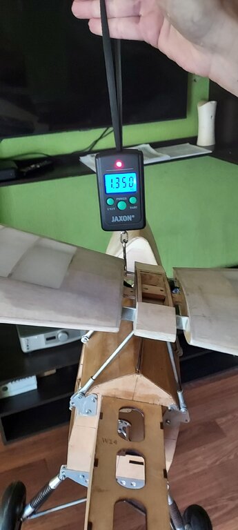

Grzesiek Opublikowano 27 Lipca 2023 Autor Opublikowano 27 Lipca 2023 Troszke martwi mnie waga 1350G, a jeszcze stery ,silnik ,paliwo i kadlub skończyć, to wyjdzie jakieś 2500G myslę co da obciążenie ok 72g/dcm.Dużo.Będzię latająca cegła.
Gość Opublikowano 28 Lipca 2023 Opublikowano 28 Lipca 2023 Grzegorz, przy tej rozpietosci tragedii z ciezarem jeszcze nie ma, choc byloby z czego odchudzac. Na odchudzanie juz za pozno, wiec buduj dalej, nastepnym razem bedzie lepiej. Ja budujac modele latajace zawsze mysle, jak wytrzymale sa niezwykle filigranowo budowane orzeszki i temu podobne latajace miniaturki. Wowczas latwiej przychodzi mi przelamanie checi wykonania wszystkiego przedadnie mocno, a to pozwala oszczedzac mase modelu.
Grzesiek Opublikowano 28 Lipca 2023 Autor Opublikowano 28 Lipca 2023 W sumie kadlub można bylo zrobic lżej teraz patrząc.Podlużnice profilujace dać z balsy,wręgi ogonowe również ale to już musztarda po ....Co ma byc bedzie,podoba mi sie bryła tego modelu.Dlatego go buduje. 1
kesto Opublikowano 28 Lipca 2023 Opublikowano 28 Lipca 2023 10 godzin temu, Grzesiek napisał: Troszke martwi mnie waga 1350G, a jeszcze stery ,silnik ,paliwo i kadlub skończyć, to wyjdzie jakieś 2500G myslę co da obciążenie ok 72g/dcm.Dużo.Będzię latająca cegła. Nie gadaj głupot. Przy takim obciążeniu będzie latał jak szybowiec. Jeśli chodzi o kolor srebrny, to takie trochę rozbijanie gówna na atomy. Weź srebrzankę do malowania felg firmy APP w sprayu i po krzyku. Od lat stosuję tą farbę do wszystkich swoich modeli. 2

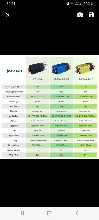

micro Opublikowano 9 Sierpnia 2023 Opublikowano 9 Sierpnia 2023 Jaką moc ma laser, jaki sterownik, zasilacz ? .
Grzesiek Opublikowano 9 Sierpnia 2023 Autor Opublikowano 9 Sierpnia 2023 2 godziny temu, micro napisał: Jaką moc ma laser, jaki sterownik, zasilacz ? . Laser to 40W z aliexpres sterowanie arduino uno,zasilacz 350W.Tylko gdybym teraz robił zrobił bym pole robocze 1000mm A mam 800x300

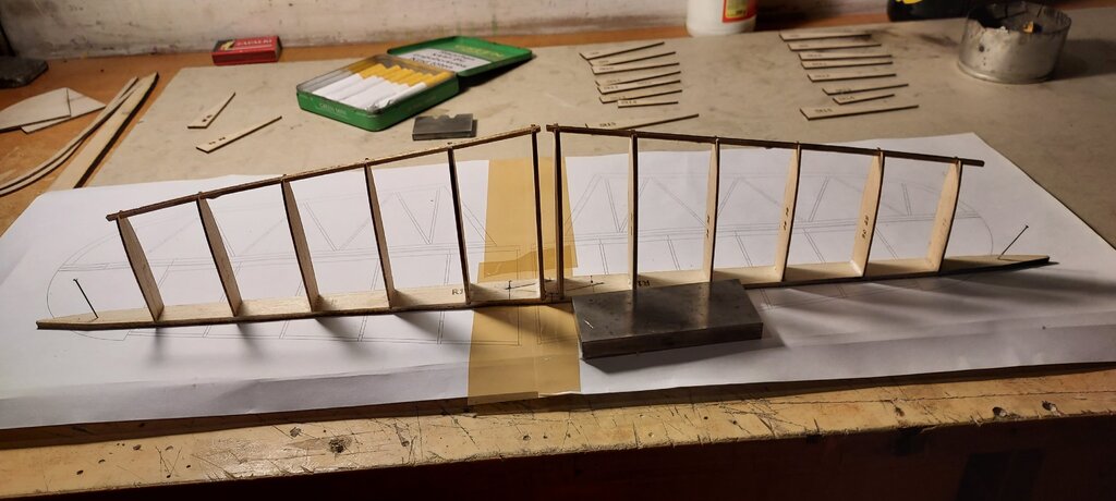

Ta odpowiedź cieszy się zainteresowaniem. Grzesiek Opublikowano 10 Sierpnia 2023 Autor Ta odpowiedź cieszy się zainteresowaniem. Opublikowano 10 Sierpnia 2023 Podłubane nie wiele,statecznik pozimy.Ale do przodu.? 5 1

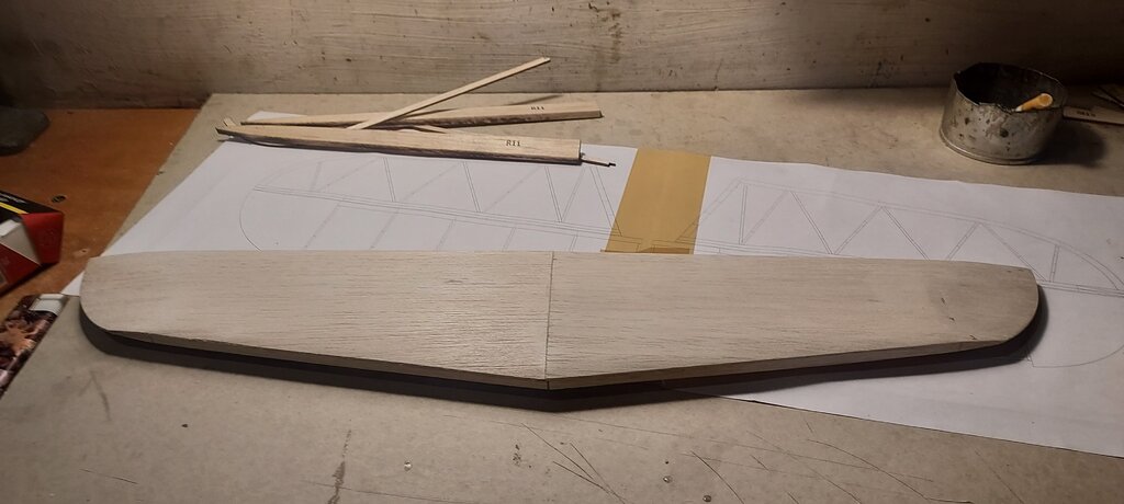

Grzesiek Opublikowano 12 Sierpnia 2023 Autor Opublikowano 12 Sierpnia 2023 Roboty masa,z przetworami.Ogórki,papryka i pieczarki,Ale udało sie trochę wieczora przy piwku zagospodarować w modelarni i powstało poszycie statecznika 1
