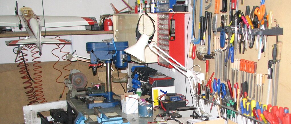

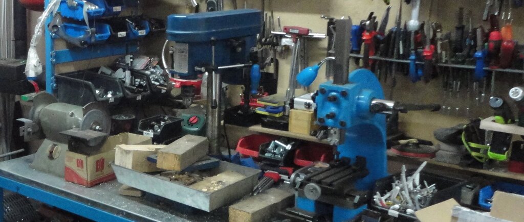

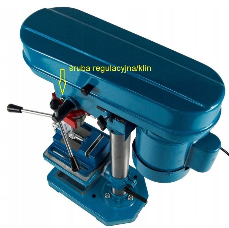

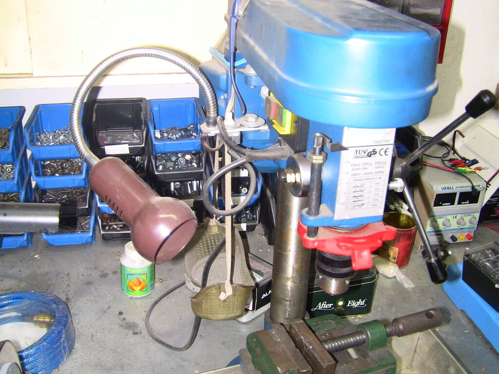

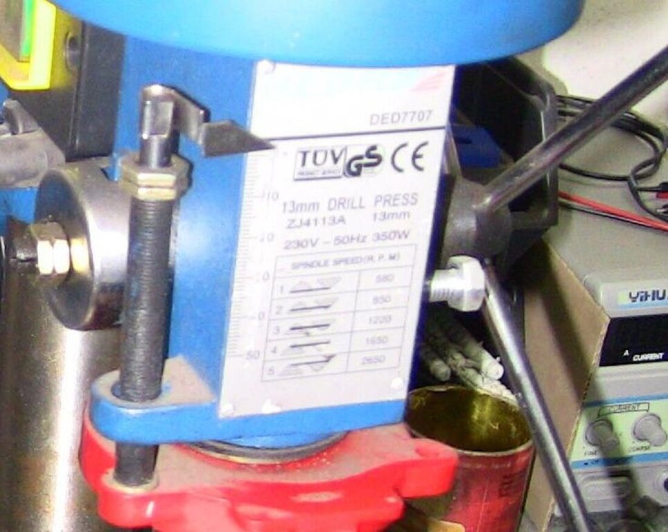

RomanJ4 Opublikowano 28 Lutego 2023 Opublikowano 28 Lutego 2023 Nie wiem, może kiedyś robili solidniej, ale od bodaj 15 lat używam takiej wiertarki stołowej (Dedra DED7707, CPR - ZJ4113A/350W), zakupionej wtedy o ile pomnę za ok 600 złotych. Była chyba żeliwnym protoplastą obecnych modeli jak ten https://allegro.pl/oferta/wiertarka-stolowa-kolumnowa-16mm-250w-imadlo-13203051708 I mimo jej ograniczeń jestem z niej zadowolony. Wierciłem nią i podtaczanymi wiertłami ⌀15mm* w stali, choć bardzo powoli bo potrafiła stanąć przy zbyt dużym obciążeniu (na szczęście bez szkody dla szybko wyłączanego silnika), i pogłębiaczami ⌀17mm(powiercanie w stali), i wiertłem stopniowym ⌀32mm w blachach, i wiertłami zaledwie ⌀0,7mm w stali, oraz ⌀0,4mm! w mosiądzu (⌀0,4mm przy użyciu mniejszego uchwytu wiertarskiego, bo ⌀0,7mm łapała standardowa 13-tka) Jedyne co poprawiłem, to wymieniłem na większe podtoczone M8 i leciutko docisnąłem śrubą regulacyjną** tuleję wrzeciona w korpusie by wykasować do minimum luz, ale tak by dało się ją bez problemu wysuwać, a sprężyna wciągała ją z powrotem. * - (wielkość nominalna dla uchwytu i mocy wiertarki to ⌀13mm, (widać z boku moją śrubę regulacyjną luzu tulei) a dzisiaj wciskają kit, że da radę pogonić ⌀16-tką przy 250W napędu... Albo w ogóle jakiś głupoty o mocy (1450w ?? ) https://allegro.pl/oferta/wiertarka-stolowa-kolumnowa-warsztatowa-1450wec513-12686380834 ** - śruba regulacyjna/klin luzu tulei wysuwnej wrzeciona, będącą zarazem klinem prowadzącym tulei Reasumując, do domowego warsztaciku nie trzeba od razu ciężkich wielkich klamotów jeśli się weźmie pod uwagę potrzeby a możliwości takich wiertarek (no, i trzeba niestety trafić na porządny egzemplarz) W dniu 27.02.2023 o 20:47, mar_io napisał: O ile jeszcze sam korpus gdzie jest silnik itd... nie jest zły to rura, podstawa, stół jak we wszystkich okropny szajs Tłoczone blachy, zwłaszcza podstawa, to nie żeliwo, będzie się to wyginać pod obciążeniem... 1

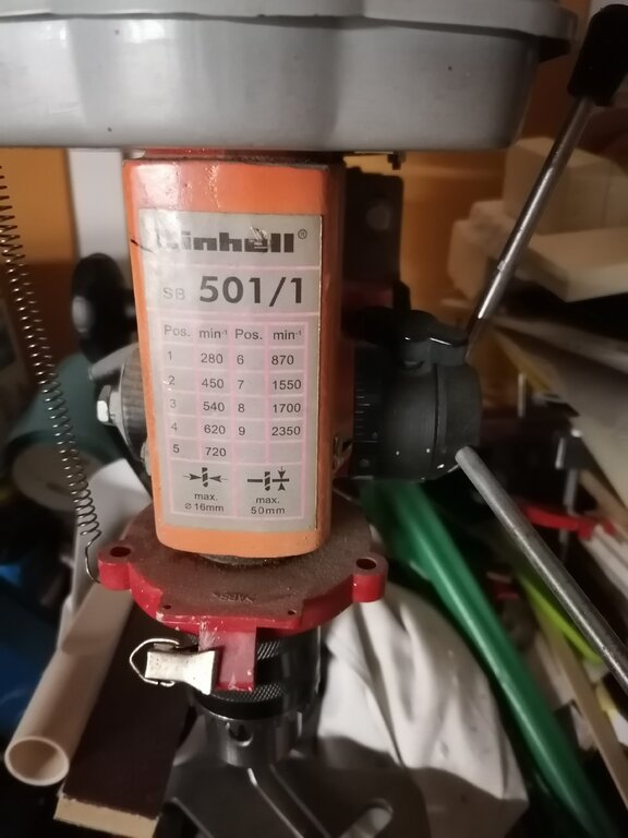

Artur Lis Opublikowano 28 Lutego 2023 Opublikowano 28 Lutego 2023 Używam Einhella Sb501/1 kupionego 2006 R Bardzo dużo płaskowników 10mm ,wierciłem przeważnie wiertłami 12mm ,16mm nawet idzie za takie pieniądza . Wtedy cena jakieś 500zł
