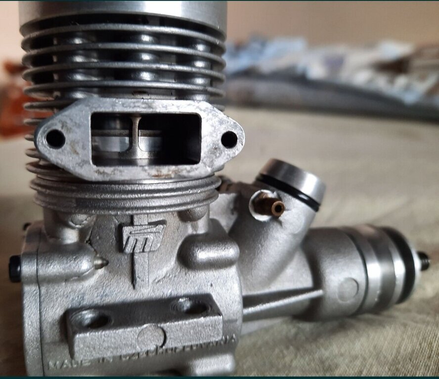

d9Jacek Opublikowano 17 Marca 2023 Opublikowano 17 Marca 2023 W dniu 16.03.2023 o 19:25, symon5 napisał: tak coś kojarzę . MVVS 6,5....chodzi jak złoto..myślę o parze gdzie tłok AL+ pierscień Dykes'a

skuter Opublikowano 19 Marca 2023 Opublikowano 19 Marca 2023 W dniu 17.03.2023 o 21:24, d9Jacek napisał: MVVS 6,5....chodzi jak złoto..myślę o parze gdzie tłok AL+ pierscień Dykes'a Też mam jednego MVVSa 6,5 na pierścieniu dykesa.
ahaweto Opublikowano 19 Marca 2023 Opublikowano 19 Marca 2023 Czy ten pierścień o którym piszecie to jest to "ciemne zgrubienie" przy denku tłoka na zdjęciu powyżej ?
ahaweto Opublikowano 19 Marca 2023 Opublikowano 19 Marca 2023 A coś więcej o tym rozwiązaniu, może jakiś rysunek.
Grzesiek Opublikowano 19 Marca 2023 Opublikowano 19 Marca 2023 Adam wpisz w google dykes ring i jest cala masa opisow.Poprostu ten pierscien działa jak ciśnienie gazow go rozszeża,i wtedy następuje uszczelnienie.Na szybko dla Ciebie fotki. 1 1
