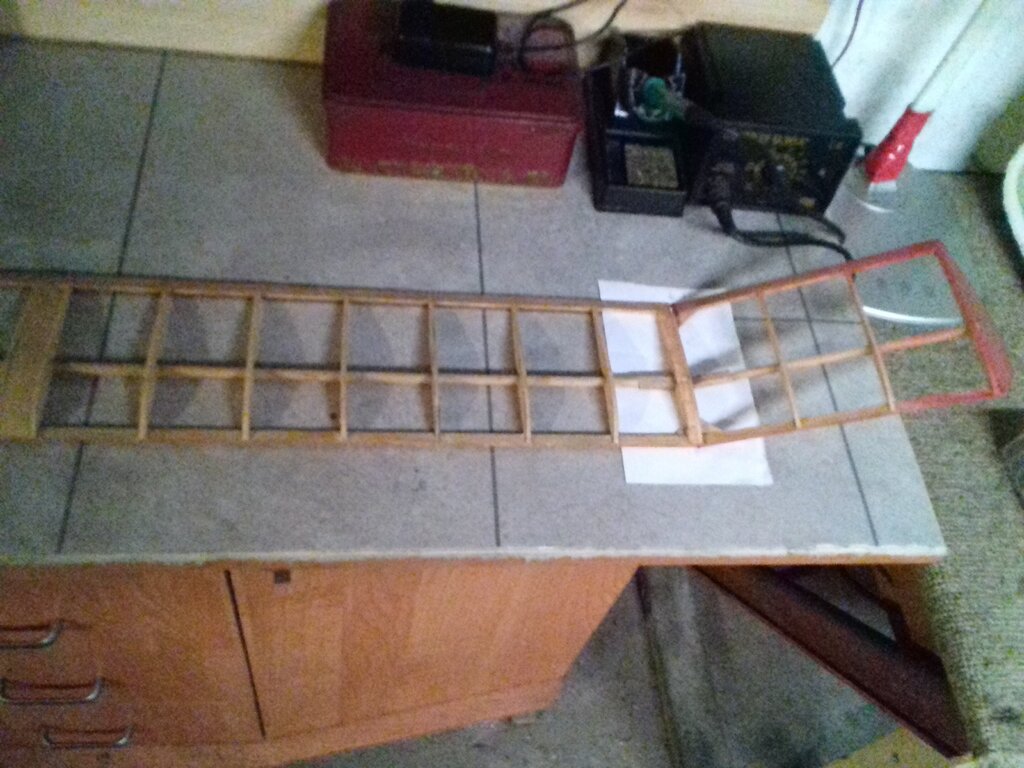

Czy ktoś rozpozna z jakiego modelu jest to skrzydło?
Nie. Z jakiejs pseudosklejki. Jak skrzynki owocówki.
Ogólnie całe skrzydło jest z jakiegoś dziadostwa zrobione, więc mam pytanie: oklejać to czymś porządnym czy do pieca?
A jak oklejać to czym?
Pozdrawiam
22 minuty temu, pjk11 napisał:
do pieca
Zdecydowanie. Gdybys mial moze caly model, to mozna sie bawic w "ratowanie" historii, ale tak to nie ma sensu.
Jeśli masz sentyment i chcesz się pobawić to w oryginale Jaskółka była oklejana papierem śniadaniowym. Ale jak nie masz komu tego potem sprezentować (czytaj dziecko) to do pieca.
Powieś sobie na ścianie jako ramka na zdjęcia najbliższych. Taki calge wykonaj, wklejając fotki pomiędzy żeberka. Będzie git.
Czemu tak radzicie koledze ja bym dorobił do tego kadłub wg. Proporcji Schiera i ulotnił jako wolno lotke.Dobra przygoda na poznanie zasad modelarstwa.
8 godzin temu, Paweł Prauss napisał:
Mnie to na jaskółkę nie wygląda...
A piszę tak gdyż plany mam.
no wlaśnie. Mnie też. Za duże skrzydło.
53 minuty temu, pjk11 napisał:
Za duże skrzydło.
dlatego napisałem "Sowa' , wymiary pasują ., a  i jezęli lekkowklęsły profil płata  to raczej 99%
Wymiary są zbliżone ale Sowa miała podwójny dźwigar. Przynajmniej ta którą budowałem jeszcze w ubiegłym stuleciu.
Podobnie jak wspomniany wcześniej As-2, który był również nieco mniejszy.
Może to jakaś konstrukcja własna, taka powiększona Jaskółka SM?? Albo coś z planów?
W produkowanych w okolicy zestawach nie przypominam sobie takiego skrzydła.
Jak na rozmiary F1H ma za delikatny dźwigar, łatwo połamać takie skrzydełko na holu. Na szkolną gumówkę za duże i zbyt podły materiał.
Do powieszenia na ścianie się nada.
