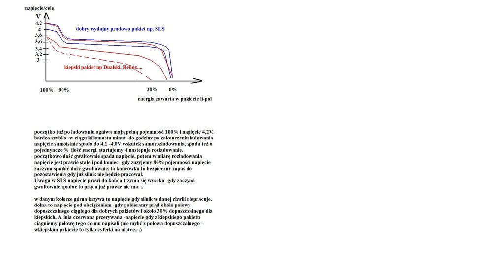

Ryszard_I Opublikowano 31 Sierpnia 2023 Opublikowano 31 Sierpnia 2023 13 godzin temu, Oko 007 napisał: podczas obciążenia prądem 128A przez kilka sekund napiecie na wszystkich celach równo leci w dół Jeżeli równo na wszystkich celach w dół to znaczy, że pakiet jest o.k. Napięcie spada szybko w pierwszej fazie rozładowania. Druga faza to powolny spadek napięcia i trzecia -bardzo szybki spadek napięcia. Patrz krzywa rozładowania ogniw LiPol. Prawdopodobnie niepotrzebnie o tym piszę ponieważ Ty doskonale o tym wiesz. Czy zamieszczone przez Ciebie logi dotyczą jednego lotu (pierwszy i ostatni log to są te same logi). Ważna jest kolejność logów w czasie jednego lotu. Ile takich 10 sekundowych wznoszeń zrobisz zanim Mezon odetnie silnik? Nie znam Mezona a nie chce mi się szukać manuala więc zapytam - na jaką wartość napięcia ustawiłeś odcięcie silnika? Jakie napięcie ma pakiet po locie? Jaka jest różnica napięcia między "najmocniejszym" a "najsłabszym" ogniwem pakietu po locie? Twój napęd ma ok. 1,7kW więc ciśnie się pytanie ile waży model do lotu skoro musisz wznosić się 10 sekund. Miejmy nadzieję, że odezwą się inni użytkownicy tego modelu w podobnej konfiguracji.

latacz Opublikowano 2 Września 2023 Opublikowano 2 Września 2023 spadek napięcia dla prąd0 rzędu 100A - około połowy dopuszczalnego dla tego pakietu i jednocześnie dużego jak na wielkość pakietu wg wykresów wyniósł około 1V -czyli 0,2 -0,25V na celę -raczej mały spadek typowy tylko dla dobrych pakietów. Większość popularnych pakietów mocniej "klęka" pod obciążeniem. Wygląda, że wszystko jest ok -wszystko może poza nastawą minimalnego napięcia w reglu. Jest bezpiecznie -jednak wykorzystywane jest tylko część energii. kup coś tańszego -to będzie pisało 120 A a podobne napięcie co w tym będzie przy poborze 30-40A. więcej to szlag trafi tanie pakiety... najlepiej jeden sls -drugi tani -i porównaj zachowanie lot po locie. Zobaczysz różnice. po kilkunastu/kilkudziesięciu lotach też zobaczysz... nawet po wyglądzie. 1

latacz Opublikowano 3 Września 2023 Opublikowano 3 Września 2023 zjeżdżanie z napięciem odcięcia silnika na regulatorze -praktyczna -bezpieczna metoda. tak jak masz -po locie gdy regiel odcina silnik wyląduj i ładowarką rozładuj pakiet prądem około 1A (lub nawet 0,5A) do napięcia 3,2V x ilość cel (dla sls) i 3V dla kiepskich tanich pakietów. zmierz pojemność -ile Ah ładowarka wyładowała -czyli ile po locie energii zostało w pakiecie. jeśli więcej niż 20% -to można zmniejszyć napięcie ustawione w reglu o np 0,1V/cela i powtórzyć procedurę. dla dużego pakietu 20% rezerwy dla sterowania jest wystarczające. dla lekkiego szybowca którym lata się w termice "godziny" ta rezerwa powinna być większa, podobnie jeśli jest bardzo mały pakiet to warto więcej zostawić. jesli model np samolotu ląduje natychmiast po "zgaśnięciu" silnika to mozna zostawiać mniej rezerwy -jednak te 20% jest wskazane aby zostawało -pakiety dłużej żyją. Poniżej szkic ilustrujący rozładowanie -napięcie bez obciążenia i napięcie pod obciążeniem silnikiem w zależności od procentu energii która jest w pakiecie. 90% energii -to znaczy, że 10% rozładowaliśmy -itd. Sorki za kiepską jakość rysowałem na szybko w paint cie.
