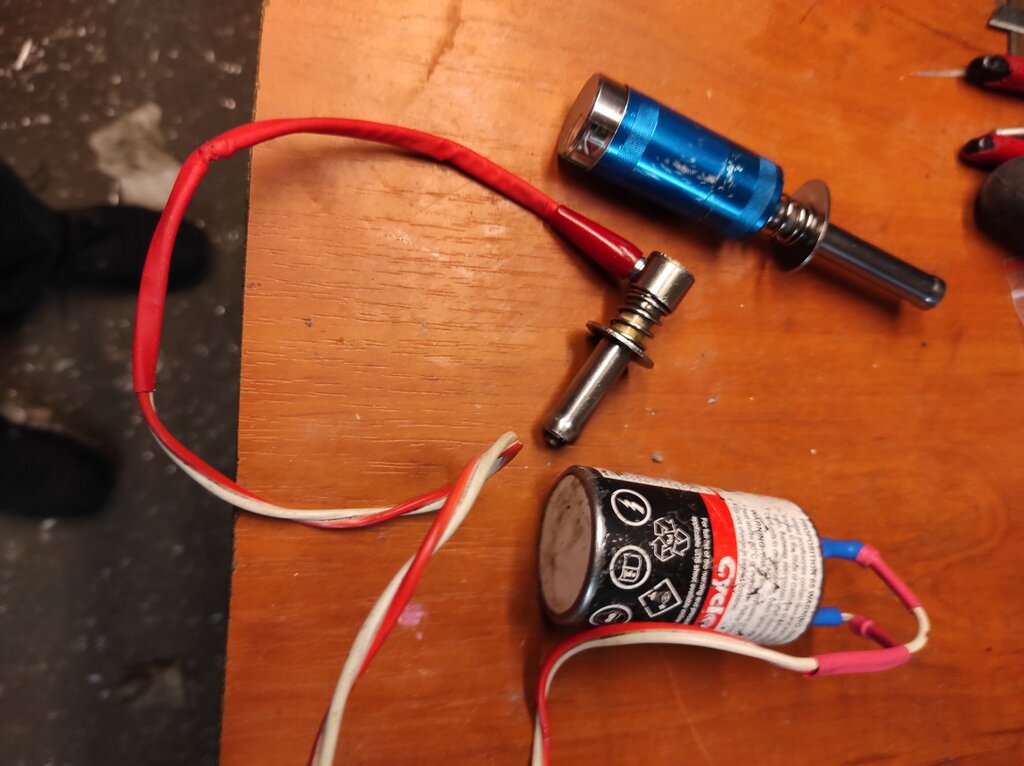

AlekQ Opublikowano 19 Października 2023 Opublikowano 19 Października 2023 Koledzy, podpowiedzcie proszę jakąś dobrą baterię do klipsa. Nabyłem jakieś dwie z Internetu. Jedna wydawała się ze sklepu z dobrą reputacją i gwarancją 2200 mAh a tymczasem jest super słaba i po kilku rozruchach już jej nie ma. Jak próbuję ładować ładowarką mikroprocesorową i ustawiam NiMH, prąd 0,2A to po kilkunastu min ładowarka sygnalizuje full a raptem pokazuje ładunek kilkudziesięciu mAh. Czy robię gdzieś błąd? Czy mam złą baterię? Proszę o radę.
dariuszj Opublikowano 19 Października 2023 Opublikowano 19 Października 2023 Godzinę temu, AlekQ napisał: Jak próbuję ładować ładowarką mikroprocesorową i ustawiam NiMH, prąd 0,2A to po kilkunastu min ładowarka sygnalizuje full a raptem pokazuje ładunek kilkudziesięciu mAh. Czy robię gdzieś błąd? Czy mam złą baterię? Proszę o radę. Spróbuj ładować większym prądem np. 0,5A i jeśli wyłączy szybko to próbuj ponownie. Nie wiem jaką masz ładowarkę, ale jak masz możliwość to ustaw największą możliwą wartość "delta peak". Zakończenie ładowania zależy od "delta peak" czyli spadku napięcia i zwykle nie działa poprawnie przy zbyt małych prądach. Wiele zależy również zarówno od samej ładowarki jak i ładowanych ogniw. 1
AlekQ Opublikowano 19 Października 2023 Autor Opublikowano 19 Października 2023 Dzięki. Mam REDOX Delta. Spróbuję ustawić.

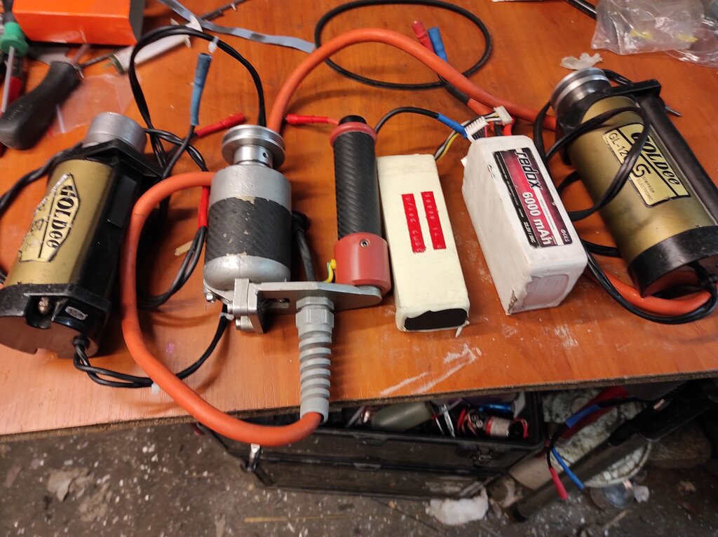

AndrzejC Opublikowano 21 Października 2023 Opublikowano 21 Października 2023 Dlaczego napisałem, że panel startowy jest do kitu? Bo mi osobiście dwa spaliły się na starcie już bardzo dawno temu i wtedy używałem aku Pb12 V. Wdziałem także u innych zawodników dym ze spalonych paneli. Jeżeli chodzi o odpalanie silników spalinowych, to wszystkie moje rozruszniki są napędzane wyłącznie mocnymi LIPOLami i są "przewoltowane" Czyli do odpalania mniejszych pojemności (3,5, 7,5) stosuję napięcie 14,8V. Do silników 15cm i większych używam aku 22,2V. Faktem jest, że używam porządnych rozruszników firmy SULLIVAN (te dwa złote zdjęciu to są Sullivany, tylko sprzedawane pod marką SIMPROP), które wytrzymują podwyższone napięcie, ale u mnie moc rozrusznika ma zasadnicze znaczenie. Akumulatory PB dla mnie są za mało wydajne i za ciężkie. Aku LIPOL jest o wiele lepszy. Moje są przerobione , bo mają większe koła w celu zwiększenia momentu obrotowego na pasku zębatym służącym u nas do odpalnia silników. W FSRach bardzo często trzeba błyskawicznie uruchamiać silniki nawet totalnie zalane wodą, czy paliwem i stąd konieczność posiadania mocnego rozrusznika. W sumie każdemu mogę polecić podwyższenie napięcia , bo nawet chińskie badziewie wytrzyma jedną celę więcej, a komfort uruchamiania motorków jest o wiele wyższy. Ale panel startowy raczej tego nie wytrzyma. Co do pompki paliwowej, to do małych silników używam ręcznej pompki do paliwa np takiej: https://modele.sklep.pl/reczna-pompka-paliwowa-metanolbenzyna-199-1-q-model-p-3774.html Wbrew pozorom jest bardzo wydajna i niezawodna. O żarzeniu świecy już się wypowiedziałem więc j/w. Ale choć na zawody biorę dwa niezależne żarzenia, to serwisie jest i takie niebieskia żarzenie jak na zdjęciu, jako ewentualnie ostania deska ratunku, lub na pożyczkę koledze obok na pomoście, któremu akurat padło "żarzenie", co się dość często zdarza. Jest jeszcze kwestia porządnego połączenia rozrusznika z akumulatorem. To jest bardzo ważne, Ja osobiście używam do połączeń elektrycznych Goldów 5,5 mm wg to wystarczy I tak w zasadzie powinien wg mnie wyglądać zestaw do odpalania silniczków spalinowych. Przynajmniej w łódkach FSR V? A.C.
