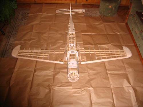

Byczek Opublikowano 12 Października 2009 Autor Opublikowano 12 Października 2009 Pierwsze przymiarki skrzydeł, przypasowanie sterów kierunku i wysokości oraz co należy poprawić w modelu. Widok na model z lotu ptaka (chcąc wykonać zdjęcie w pełnej krasie trzeba było wdrapać się na stół ) Widok na model od strony śmigła czyli od przodu jak kto woli. W tym miejscu będzie środek ciężkośći biorąc model do ręki dało się to odczuć. Oraz widok na model myśliwca od strony steru.

Tomek Opublikowano 12 Października 2009 Opublikowano 12 Października 2009 A te stery to jeszcze nie wklejone (wysokość i kierunek ) ?
madrian Opublikowano 13 Października 2009 Opublikowano 13 Października 2009 A te stery to jeszcze nie wklejone (wysokość i kierunek ) ? Z takimi kątami? Ja mam nadzieję, że dopiero będą ustawione i przyklejone.
Byczek Opublikowano 13 Października 2009 Autor Opublikowano 13 Października 2009 To są jeszcze przymiarki, model muszę jeszcze raz złożyć i przyjżeć się dokładnie co należałoby jeszcze poprawić w modelu przed dalszą pracą, element sterujący (czyli ta rurka czarna ) nie jest jeszcze nie jest jeszcze wklejona. Dziś nie wiele zrobiłem tylko jedną sterlotkę i wklejenie krawędzi spływu. jedna ze sterlotek malinowski dziękuje przyda się!!
Byczek Opublikowano 13 Października 2009 Autor Opublikowano 13 Października 2009 A te stery to jeszcze nie wklejone (wysokość i kierunek ) ? Nie jeszcze nie, muszę jeszcze to ładnie ustawić dopiero potem wklejić. do zdjęcia tylko nie zdążyłem ustawić. :? madrian j.w.
Tomek Opublikowano 13 Października 2009 Opublikowano 13 Października 2009 To dobrze bo wygląda to na razie (stery ) paskudnie. Cały model nabiera wyglądu i zaczyna się fajnie prezentować. Ważyłeś już go?

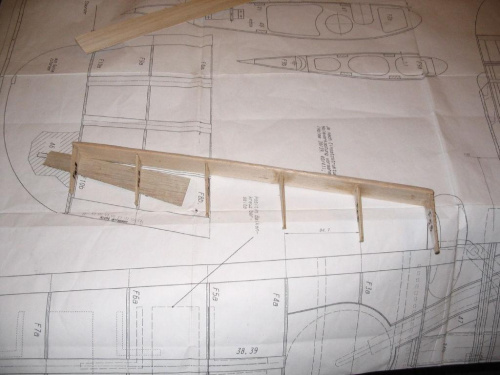

Byczek Opublikowano 17 Października 2009 Autor Opublikowano 17 Października 2009 ja tam bym lepiej nie ważył a czemu nie? grubas to nie jest 8) Dzisiejsza aura sprzyja pracami modelarskimi a więc dzisiejszy dzień poświęcony budową sterlotki, wpasowanie jej w elementy żeber skrzydeł orac odpowiednie jej wpasowanie. gotowa sterlotka przed umieszczniem w skrzydle lub też jej wyprofilowanie Widok sterlotki z boku (zdjęcie troche nie wyraźne ale oddaje jej kontury) To zdjęcie poniżej przedstawia szlifowanie profilu do sterlotki, oraz sposób jej wykonania za pomocą rury kartonowej pożyczonej w sklepie z wykładzinami :wink: Części będące elementami składowymi sterlotki niezbędnymi do prawidłowego funkcjonowania modelu Messerschmitta: Oraz widok na skrzydło lewe po wykonaniu tej części pracy, wymaga jeszcze odpowiedniego wyprofliowanie krawędzi natarcia do końcówki skrzydła ale to już pikuś w porównaniu do budowy sterlotki którą kleiłem ze dwa razy,raz słabym klejem a drugi bardziej pożądnym i wytrzymalszym. I widok na skrzydło z boku od strony końcówki skrzydła, dalszym etapem prac na modelem będzie budowa schowka na koła.
