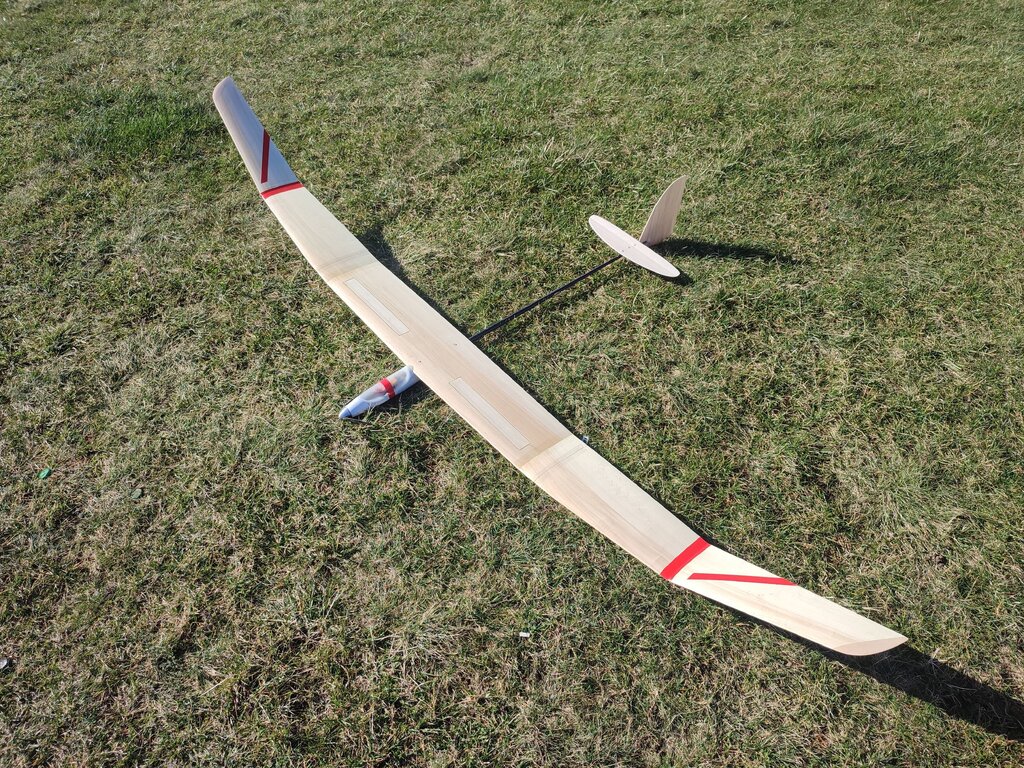

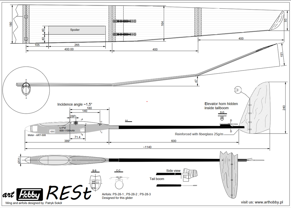

Ta odpowiedź cieszy się zainteresowaniem. Patryk Sokol Opublikowano 3 Marca Ta odpowiedź cieszy się zainteresowaniem. Opublikowano 3 Marca Hej Mam Wam do pokazania kolejną konstrukcję mojego projektu, a produkcji ArtHobby A tak wygląda w rzeczywistości: Ma toto 2,4m rozpiętości i wyszło mi do lotu 650g. Tyle, że mam ciężkie serwa w skrzydle, duży aku (3s 1300, zamiast 3 650mAh) i balast na ogonie, więć 600g be problemu w zasięgu (ale serw zmieniać nie będę, tylko aku podmienię). Ten model, nie będę ukrywał, zaprojektowałem przede wszystkim dla siebie Uwielbiam RESy, a ostatnimi czasu mi brakowało takiego modelu we flocie. A już na pewno brakowało mi takiego w budowie styro-fornir, bo jednak głupotoodporność takiej konstrukcji to olbrzymia zaleta (mogę sobie przypiąć do plecaka idąc w góry) Jeśli chodzi o aerodynamikę, to poszedłem w bardzo cienkie, mało nośne i szybkie profile, a za to stosunkowo duże wydłużenie skrzydła. W efekcie mam mój ulubiony typ RESa, czyli szybki na przelocie, bardzo prosty w krążeniu. Wzniosy i stateczniki są tak zaprojektowane, że za pomocą steru kierunku można spokojnie zrobić beczkę (ale latanie na plecach idzie ciężko), a w termice model krąży lepiej od pilota. Bardzo też jestem zadowolony z działania hamulców aerodynamicznych. Lądowanie pod nogę, czy do ręki jest z nimi trywialne. No i na wysuniętych hamulcach można nurkować pionowo w dół, bez obawy o cokolwiek. A inne RESy już tak traciłem (głównie balsowe, ale kiedyś jednego Blejzyka tak rozbiłem) Termikę kręci to świetnie, zero stresu przy kręceniu z 4m wysokości. A to, że to latający parapet, to tylko pewności siebie dodaje, cyrkle mu niestraszne. A tak się prezentuje w locie: Podsumowując, na zawody toto nie jest (za duży i nie ten materiał), ale ja się już nie mogę doczekać szybowcowej pogody To jest mój sposób na medytację, 2 godziny krążenia w termice, trzymając nadajnik jedną ręką Dostępny będzie w ciągu tygodnia na stronie. 6 1

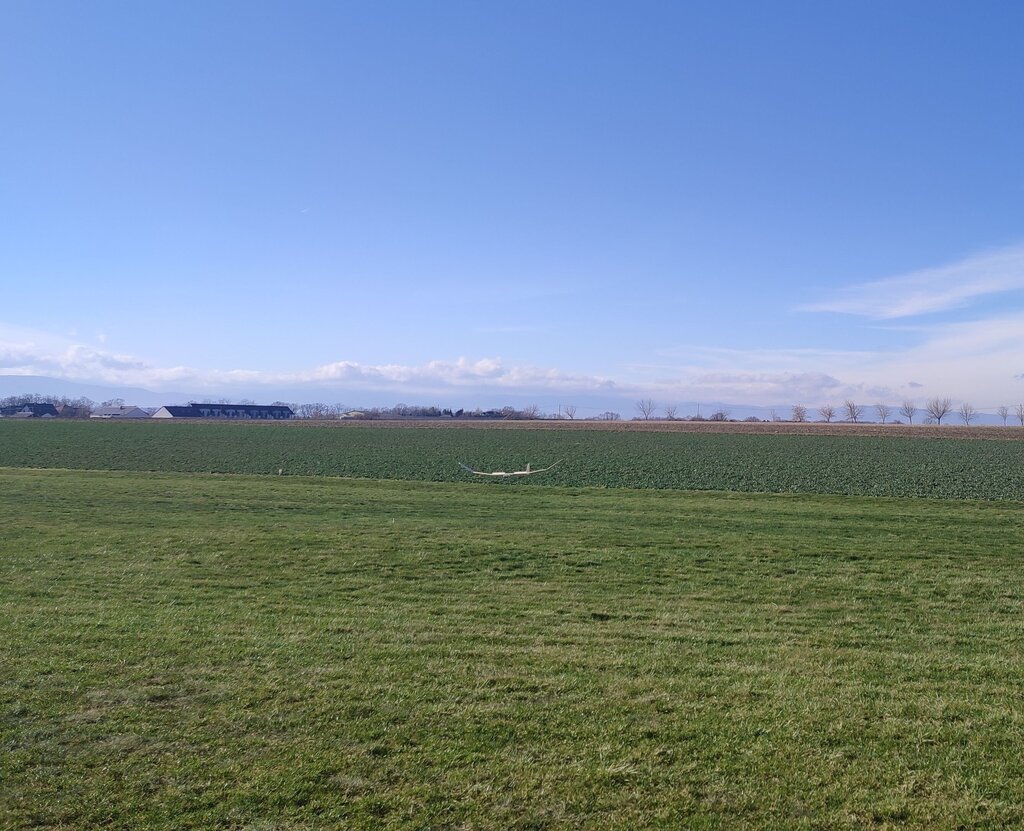

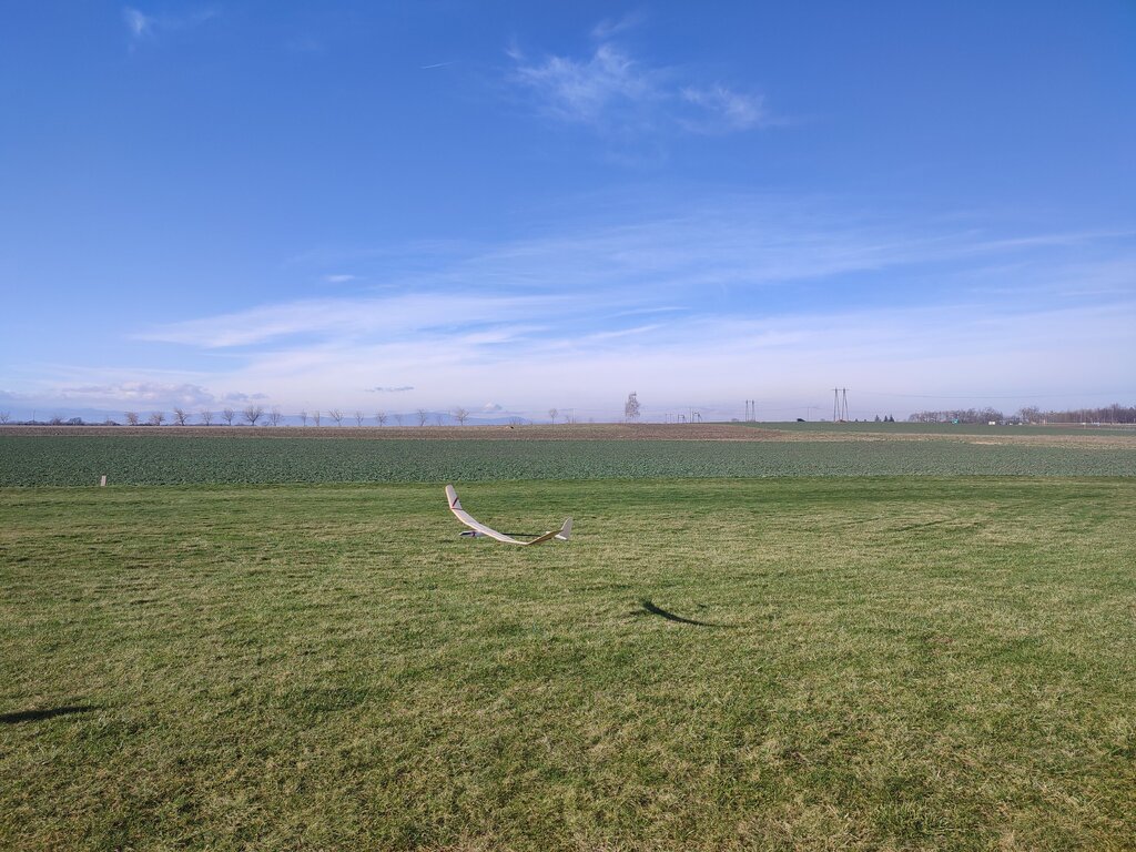

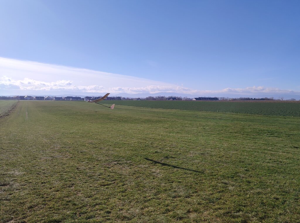

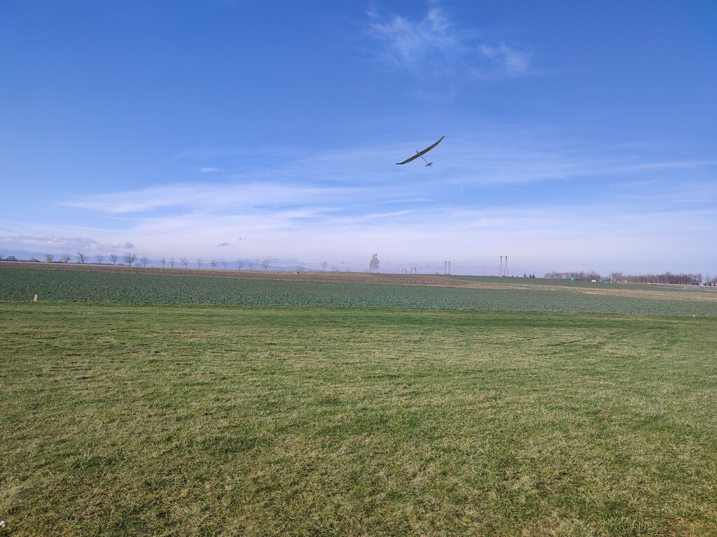

Patryk Sokol Opublikowano 5 Marca Autor Opublikowano 5 Marca 49 minut temu, jarek996 napisał: Cos na zasadzie ; ZEBY ZYCIE MIALO SMACZEK, RAZ DZIEWCZYNA , RAZ CHLOPACZEK ? To latanko to nad Nyskim??? Oczywiście. Regularnie tam ganiam rozne szybowce: To najprostsze zbocze do latania jakie istnieje
