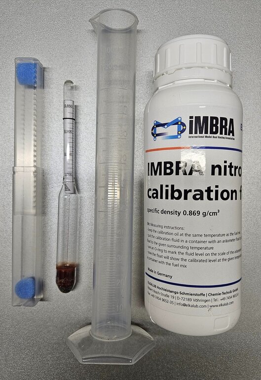

AndrzejC Opublikowano 6 Kwietnia 2024 Autor Opublikowano 6 Kwietnia 2024 10 godzin temu, mike217 napisał: Myśle , że wasze łódki nieco zwolnią , silniki pożyją dłużej . A rywalizacja pozostanie wyrównana ( chyba ze ktoś będzie oszukiwać . ) Ciekawa dyskusja... Jeszcze poczekam z odpowiedzią. Na razie odniosę się do samej idei. Nitro zostało ograniczone i nic na to nie poradzimy, chyba, że kiedyś może w EU urzędasy zmądrzeją i idiotyczne zakazy zostaną cofnięte. Na razie musimy się dostosować.... Modelarz potrafi? Podstawową sprawą była zmiana przepisów sportowych dotyczących stosowania nitrometanu. I to zostało zmienione. W sumie nie było jak sprawdzić zawartości nitra w paliwie u poszczególnych zawodników, więc nastąpił okres przejściowy. Stosowanie odpowiedniej ilości przez ostanie trzy sezony było zalecane przez poszczególne związki ( NAVIGA, IMBRA). Ale nie było sprawdzane. Był czas się przygotować Teraz stan na dziś jest taki, że jest możliwość sprawdzenia paliwa u każdego zawodnika na pomoście. Jako, że mamy w FSR dwie organizacje, więc inne pomysły. W NAVIGA jeden z kolegów zakupił urządzenie dość drogie ( Gęstościomierz DMA46) i użyczył do sprawdzania. Osobiście sprawdzałem, czy możemy tym sprawdzać zawartość nitra. Możemy. Przy odpowiednim materiale porównawczym można pomierzyć paliwo. IMBRA poszła w kierunku stworzenia wskaźnika podobnego jak do mierzenia zawartości cukru, czy alkoholu w winie. Ten kierunek jest o tyle lepszy, że udowodnienie czy paliwo mieści się w normie będzie leżało po stronie zawodnika. Taki zestaw to koszt niecałe 200zł, więc każdy "wyczynowiec" będzie mógł sobie kupić taki zestaw i sobie sprawdzić paliwo przy mieszaniu, czy paliwo mieści się w normie. I pewnie każdy, komu zależy sobie taki zestaw kupi, a pozostali głęboko się zastanowią nad wlewaniem nadmiernej ilości nitra. Ja taki zestaw będę miał jak dobrze pójdzie, to za dwa tygodnie. Więc Kol.Mike już nikt raczej oszukiwał nie będzie.... Wstyd będzie jak złapią. A u nas w NAVIGA będziemy mieli podwójny system sprawdzenia. Z resztą w sumie ta sprawa dotyczy tych najlepszych zawodników w FSR. A ci nigdy nie zaryzykują reputacji na którą pracowali latami. Jakby złapali na oszustwie, to od smrodu delikwent ze znanym nazwiskiem już się nie uwolni. I nikt nie będzie ryzykował lania "chrzczonego" paliwa. Odnośnie mocy motorków/16% to jest jeszcze trochę innych sposobów?. Będzie o tym pisane... A.C.

AndrzejC Opublikowano 27 Kwietnia 2024 Autor Opublikowano 27 Kwietnia 2024 Nie odzywałem się, gdyż czekałem do pierwszych zawodów w sezonie. Dwie poważne imprezy za nami Gonzaga we Włoszech i Stuttgart (na tych zawodach byliśmy). I z całą odpowiedzialnością mogę stwierdzić, że chyba to ograniczenie zawartości nitrometanu dodatnio wpłynęło na prędkość łódek. Najszybsi po kontroli składu paliwa nie przekroczyli limitu 12%. A wyniki były lepsze niż w poprzednich latach. Czyli tak, jak wielokrotnie pisałem: NITROMETAN to nie jest złoty środek na wygrywanie. W naszych silnikach przed zawodami w sumie nic nie zmieniałem. w 7,5 trzeba było zmniejszyć nieznacznie średnicę śruby, w 15 nic nie zmienialiśmy. Choć w 15 motorek się totalnie rozleciał, ale o tym jeszcze będzie... A.C.
