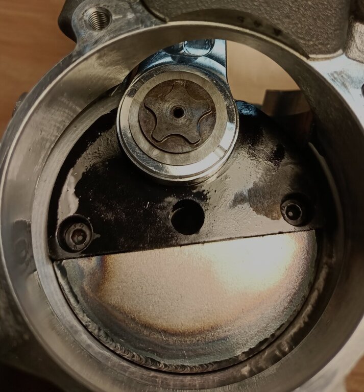

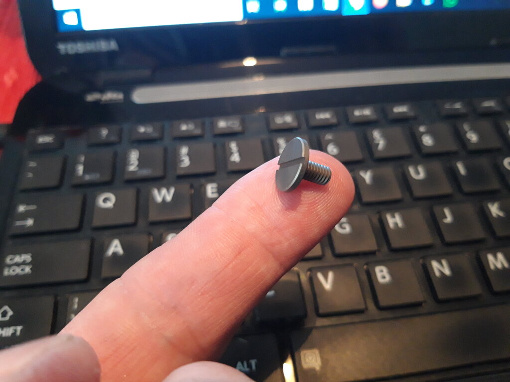

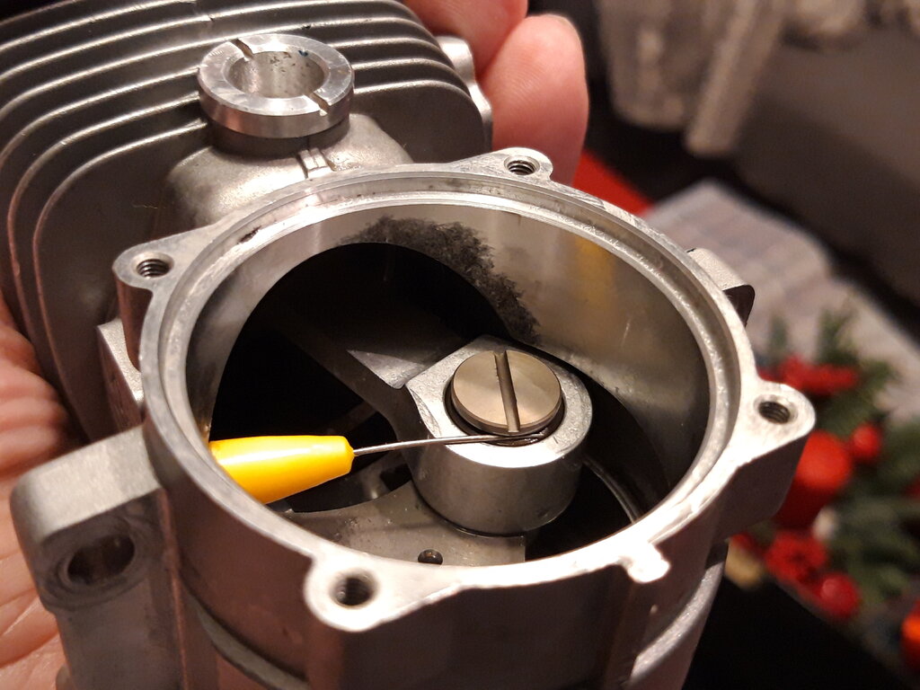

Andrzej68IX Opublikowano 7 Grudnia 2024 Opublikowano 7 Grudnia 2024 W swoim życiu rozebrałem (i złożyłem) już kilka/dziesiąt silników spalinowych począwszy od silnika Malucha przyniesionego w ocynkowanej wannie🙂 Jednak takiego shitu jak na foto w życiu nie widziałem. Koszyczek łożyska jest przytrzymywany przed zsunięciem się DELIKATNĄ śrubką wkręconą w nagwintowany czop wału korbowego. Ta śrubka jak widać na zdjęciach bardzo szybko kończy swój żywot uwalniając płaską główkę (foto) swobodnie spadającą do skrzyni korbowej wywołując mechaniczne tsunami. Ta DZIAŁAJĄCA śrubka pozycjonuje korbowód w swoim miejscu w kanale skrzyni korbowej utrzymując odpowiednią szczelinę od obudowy. Po „uwolnieniu” płaskiej główki śruby (poleciała w skrzynię korbową) korbowód natychmiast przesuwa się UNIEMOŻLIWIAJĄC/BLOKUJĄC się o obudowę. Silnik natychmiast staje, urwana główka śrubki też zrobiła swoje. Po takiej przyjemności silnik nadaje się do …… jak kto woli. Raczej nie mogę podać o jaki silnik chodzi bo mógłbym się znaleźć w sądzie ale jest to silnik 22cc.
AndrzejC Opublikowano 8 Grudnia 2024 Opublikowano 8 Grudnia 2024 W sumie pytanie: A po co ta śrubka z tym kołnierzem tam jest potrzebna? Nie znam tego silnika, ale przecież korbowód nigdzie sobie ze swojego miejsca nie pójdzie. Ten gwint w czopie to jest moim zdaniem totalne osłabienie tego czopa. Ta śrubka to jest element, który może spowodować awarię, i jak myślę spowodował...Wg mnie jakiś nawiedzony konstruktor od silniczków maczał w tym palce. Ale mnie zastawia na tym zdjęciu co innego. Skąd te wżery w tym karterze? A.C.

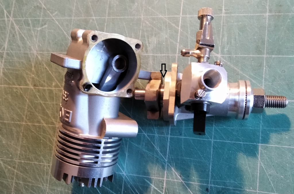

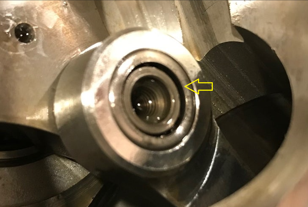

Andrzej68IX Opublikowano 9 Grudnia 2024 Autor Opublikowano 9 Grudnia 2024 Andrzeju właśnie w tym problem, że korbowód sobie "pływa" po czopie wału korbowego. Na pierwszym zdjęciu widzisz koszyczek łożyska wystający ciut poza powierzchnię wału (silnik zablokowany). Na drugim zdjęciu wał lekko wystaje i swobodnie porusza się w kanale skrzyni korbowej (silnik pracuje). Według mnie a myślę, że się ze mną zgodzisz wystarczyło by konstrukcyjnie ograniczyć poprzeczny ruch główki korbowodu na sworzniu tłoka. Nawet w tej chwili myślę dać cienkie podkładki aby ograniczyć "pływanie" główki korbowodu na sworzniu tłoka ale to tylko takie gdybanie nie chcę poprawiać koństruktora . Wżery nie wiem z czego, chyba coś zmełło. Pozdrawiam

Lech Mirkiewicz Opublikowano 9 Grudnia 2024 Opublikowano 9 Grudnia 2024 Takie rozwiązanie zastosował OS w silnikach GT15, GT22 i GT33 . Eksploatuję takie silniki już wiele lat i nigdy nie miałem z nimi problemów a i nie słyszałem aby ktoś miał taki problem. Łatwo jest krytykować Japońskich inżynierów, prawda? Łatwo jest również uszkodzić tą śrubkę przy zbyt mocnym dokręceniu.

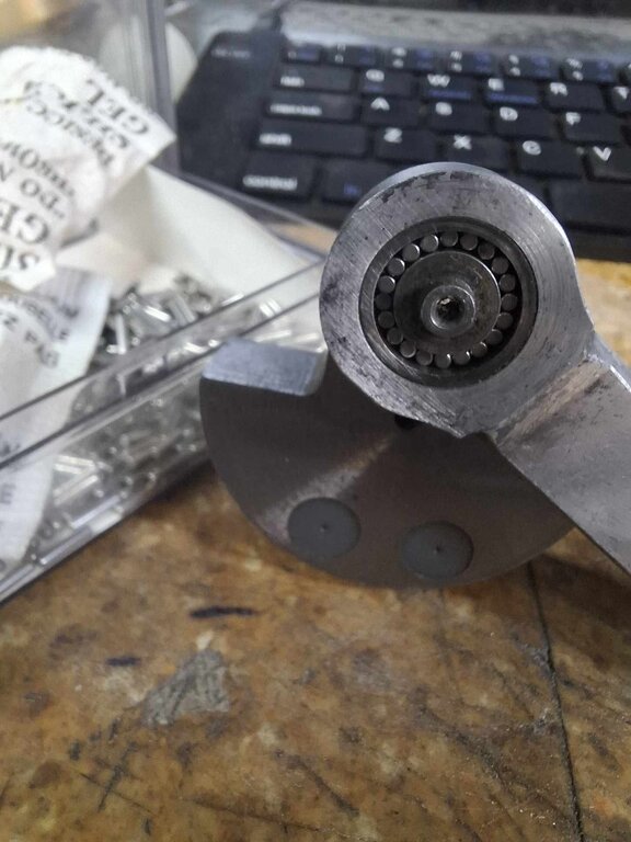

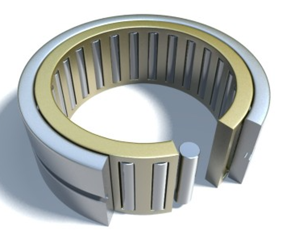

stan_m Opublikowano 9 Grudnia 2024 Opublikowano 9 Grudnia 2024 Dyskusyjny wkręt (śruba) wkręcany do czopa wału korbowego to bardzo ważna część silnika! Służy do tzw. napięcia wstępnego łożyska igiełkowego (wałeczkowego) po zamontowaniu korbowodu do wału korbowego. Wspomniany GT33 ma korbowód właśnie z takimi łożyskami. Napięcie wstępne łożyska to obciążenie osiowe lub wzdłużne przyłożone do łożyska, które usuwa nadmierny luz. Celem napięcia wstępnego łożyska jest wyeliminowanie luzu, który jest zaprojektowany w typowych łożyskach i stanowi ich parametr produkcyjny(katalogowy). Prawie wszystkie łożyska są wykonane z dużym luzem lub przestrzenią między ich elementami, aby umożliwić swobodny ruch elementów łożyska . Ta przestrzeń, jeśli nie jest usunięta przez napięcie wstępne, może powodować ślizganie się elementów tocznych (a nie toczenie) a nawet niewspółosiowość wałeczków. Do tego celu służy właśnie wkręt z odpowiednią główką kryjącą pierścień łożyska , wkręcony do gniazda w czopie wału korbowego. Napięcie wstępne zwiększa sztywność układu łożyska i dokładność ruchu oraz równoważy obciążenie wszystkich elementów tocznych, ale jednocześnie zwiększa opór przemieszczania i zmniejsza trwałość łożysk, więc jego dobranie (wartość siły dokręcenia wkrętu) jest bardzo ważna. Nadmierne napięcie wstępne może powodować wzrost temperatury łożyska, zmęczenie materiału i w efekcie uszkodzenie łożyska lub wspomnianego wkrętu. Niewystarczające napięcie wstępne może powodować drgania rezonansowe powodujące wibracje wałeczków i także ich uszkodzenie . Wszyscy producenci łożysk w swoich instrukcjach opisują prawidłowy dobór napięcia wstępnego dla swoich łożysk. 4
Jerzy Markiton Opublikowano 9 Grudnia 2024 Opublikowano 9 Grudnia 2024 Andrzeju - ktoś w tym silniku grzebał ? To, co pokazujesz na zdjęciach - powinno działać prawidłowo, jeżeli długość gwintu śrubki jest odpowiednia. Gwint w wale wygląda na prawidłowy. Natomiast śrubkę pokazujesz dekielkiem (nakrętką) od góry. Z technicznego punktu widzenia - całkiem poprawne rozwiązanie. Pozdrawiam - Jurek Stan_m mnie ubiegł (nie zauważyłem Jego wypowiedzi klikając - zapisz). Fajnie, że fachowiec potwierdził moje myślenie.
AndrzejC Opublikowano 10 Grudnia 2024 Opublikowano 10 Grudnia 2024 23 godziny temu, stan_m napisał: Dyskusyjny wkręt (śruba) wkręcany do czopa wału korbowego to bardzo ważna część silnika! Służy do tzw. napięcia wstępnego łożyska igiełkowego (wałeczkowego) po zamontowaniu korbowodu do wału korbowego. Wspomniany GT33 ma wał korbowy właśnie z takimi łożyskami. Napięcie wstępne łożyska to obciążenie osiowe lub wzdłużne przyłożone do łożyska, które usuwa nadmierny luz. Celem napięcia wstępnego łożyska jest wyeliminowanie luzu, który jest zaprojektowany w typowych łożyskach i stanowi ich parametr produkcyjny(katalogowy). Prawie wszystkie łożyska są wykonane z dużym luzem lub przestrzenią między ich elementami, aby umożliwić swobodny ruch elementów łożyska . Ta przestrzeń, jeśli nie jest usunięta przez napięcie wstępne, może powodować ślizganie się elementów tocznych (a nie toczenie) a nawet niewspółosiowość wałeczków. Do tego celu służy właśnie wkręt z odpowiednią główką kryjącą pierścień łożyska , wkręcony do gniazda w czopie wału korbowego. Napięcie wstępne zwiększa sztywność układu łożyska i dokładność ruchu oraz równoważy obciążenie wszystkich elementów tocznych, ale jednocześnie zwiększa opór przemieszczania i zmniejsza trwałość łożysk, więc jego dobranie (wartość siły dokręcenia wkrętu) jest bardzo ważna. Nadmierne napięcie wstępne może powodować wzrost temperatury łożyska, zmęczenie materiału i w efekcie uszkodzenie łożyska lub wspomnianego wkrętu. Niewystarczające napięcie wstępne może powodować drgania rezonansowe powodujące wibracje wałeczków i także ich uszkodzenie . Wszyscy producenci łożysk w swoich instrukcjach opisują prawidłowy dobór napięcia wstępnego dla swoich łożysk. Jak dla mnie wywód prawidłowy Tylko, że jak mawiał mój ŚP kumpel ze szkolnej ławy i najlepszy przyjaciel: "Masz rację, ale nie masz racji🙂." Ten wywód i owszem jest ok. Tam gdzie nie występują zbyt duże naprężenia, gdzie praca układu jest stabilna, moce przewidywalne, reżimy pracy... I OK. Ale nasze silniki to zupełnie inna bajka. Tu nie ma nic co da się przewidzieć i włożyć w ramy norm i tabel odnośnych. Jak wszyscy wiemy modelarskie silniki rządzą się swoimi prawami. I tu zaczyna się problem. Bo nasze motory zupełnie inaczej pracują i są o wiele mocniejsze od wszystkich innych silników. Nawet te benzynowe Krótko, kiedyś dawno temu zostałem szczęśliwym posiadaczem pięknego mocnego silnika PICCO MARINE 91. Na owe czasy cud techniki naszych silników. Fakt. Wymiatał, tylko krótko. To dane PICCO na korbowodzie na wale miało igły w koszyczku. I ten koszyczek razem z igłami wystarczał, tak na godzinę pracy. I trzeba było wyjąć pozostałości tego łożyska i założyć nowe. I znów godzina i ... W sumie wielkiej szkody z czopem wału nie robił, bo od razu było widać o co chodzi. Po prostu te łożyska były za słabe do długotrwałej pracy. A ten szrocik z łożyska zostawał na swoim miejscu bo nie miał jak wyjść. Zakupiłem w Szwecji dość duży woreczek tych łożysk, przez znajomego Szweda. W sumie majątek wydałem jak na tamte czasy(85-ty rok) I zostałem z tymi łożyskami jak Himilsbach z angielskim... Mam w pojemniku z łożyskami chyba najdroższe łożyska. Później przeszedłem na OPS 90 Marine i przez parę lat problem z łożyskami się skończył bo OPS miał na korbowodzie panewki.' Reasumując, w modelarskich silnikach łożyska na korbowodach moim zdaniem to jest zły pomysł. Choć może w benzynowych jest inaczej, bo oleju mniej, ale i tak jak myślę można by w naszych motorkach smarowanie korby, problemy ze śubką też jakoś rozwiązać. Patrzę na to z punktu zawodnika, więc szukam takiego rozwiązania, żeby to miało wygrać. Te plamy czarne w karterze nadal mnie zastanawiają. Czy to nie jest brak konserwacji? A.C.
Andrzej68IX Opublikowano 11 Grudnia 2024 Autor Opublikowano 11 Grudnia 2024 Dziękuję stan_m za bardzo szczegółowe wyjaśnienia. Do tej pory nie miałem świadomości, że ta śrubka może mieć tak duże znaczenie (napięcie wstępne). Już zamówiłem tę część oraz kilka uszczelek, odezwę się jak już wszystko będę miał w garści. Pozdrawiam

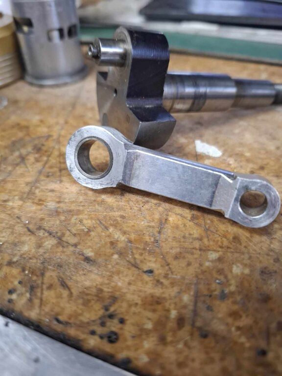

AndrzejC Opublikowano 18 Grudnia 2024 Opublikowano 18 Grudnia 2024 W dniu 10.12.2024 o 21:44, AndrzejC napisał: Później przeszedłem na OPS 90 Marine i przez parę lat problem z łożyskami się skończył bo OPS miał na korbowodzie panewki.' Sam się przyznaję do sklerozy. OPS 90 nie miał panewek na korbowodzie ( miał tylko na górze). Na dole w aluminiowym korbowodzie była stalowa bieżnia i nie było łożyska HK. Były tylko igły. I w sumie dziwię się, że nikt mi błędu nie wytknął. Igły, to jest najlepsze rozwiązanie dla naszych silników. I myślę, że dla benzynowych także.
AndrzejC Opublikowano 19 Grudnia 2024 Opublikowano 19 Grudnia 2024 Jakoś niektórzy wstydzą się pisać...Jeden z kolegów zapytał na priwie: Po co igły i jakie igły? Może zada pytanie publicznie, ale odpowiem. Wg mnie zastosowanie igiełek jest najlepszym rozwiązaniem w naszych motorkach, ponieważ przy tych obrotach i przeciążeniach jakie występują w silnikach modelarskich nic lepszego jak dotychczas nie zostało wymyślone. Fakt, faktem popularne modelarskie silniki benzynowe są bardziej zbliżone do silników od kosiarek, niż do wyczynowych motorów zawodniczych i łożyska igiełkowe wystarczają. W sumie o ile wiem, to tylko u nas w szybkich łódkach FSR benzyniaki pracują w wyczynie ( FSR 27 i 35ccm). I tu też z powodu marnego smarowania muszą wystarczać łożyska Ale z powodu ilości oleju w paliwie niestety łożyska muszą być złem koniecznym. Pokazuję na zdjęciu jakie igły.... A.C.

Jerzy Markiton Opublikowano 20 Grudnia 2024 Opublikowano 20 Grudnia 2024 A nie jest to łożysko igiełkowe (wałeczkowe, kak zwał - tak zwał) w którym bieżnie są elementem konstrukcyjnym silnika ? Pytam, bo może się mylę ? - Jurek

AndrzejC Opublikowano 20 Grudnia 2024 Opublikowano 20 Grudnia 2024 8 godzin temu, Paweł Prauss napisał: U mnie jest panewka i to żadna tam wyszukana - wykonana po prostu w duralu, a wystarcza na 43000 obr/min, no i moc w przeliczeniu z pojemności większa niż u Ciebie Andrzejku. Paweł, jakby u mnie była taka "panewka", to moja łódka dopłynęłaby max do trzeciej bojki. Twoje "naparstki" to trochę inna bajka i nie porównuj. 3 godziny temu, jarek996 napisał: Nie badz taki wredny Pawel. Daj Andrzejowi (i jego silnikom) byc NAJ NAJ! Chociaz do konca 2024 roku 😉 W następnym roku, i jeszcze w następnym też będą NAJ😀 6 godzin temu, Jerzy Markiton napisał: A nie jest to łożysko igiełkowe (wałeczkowe, kak zwał - tak zwał) w którym bieżnie są elementem konstrukcyjnym silnika ? Pytam, bo może się mylę ? - Jurek Oczywiście,że jest, ale w tym przypadku wyeliminowany jest koszyczek. Same igły mają o wiele większą żywotność, przynajmniej w silniku modelarskim. A.C.
