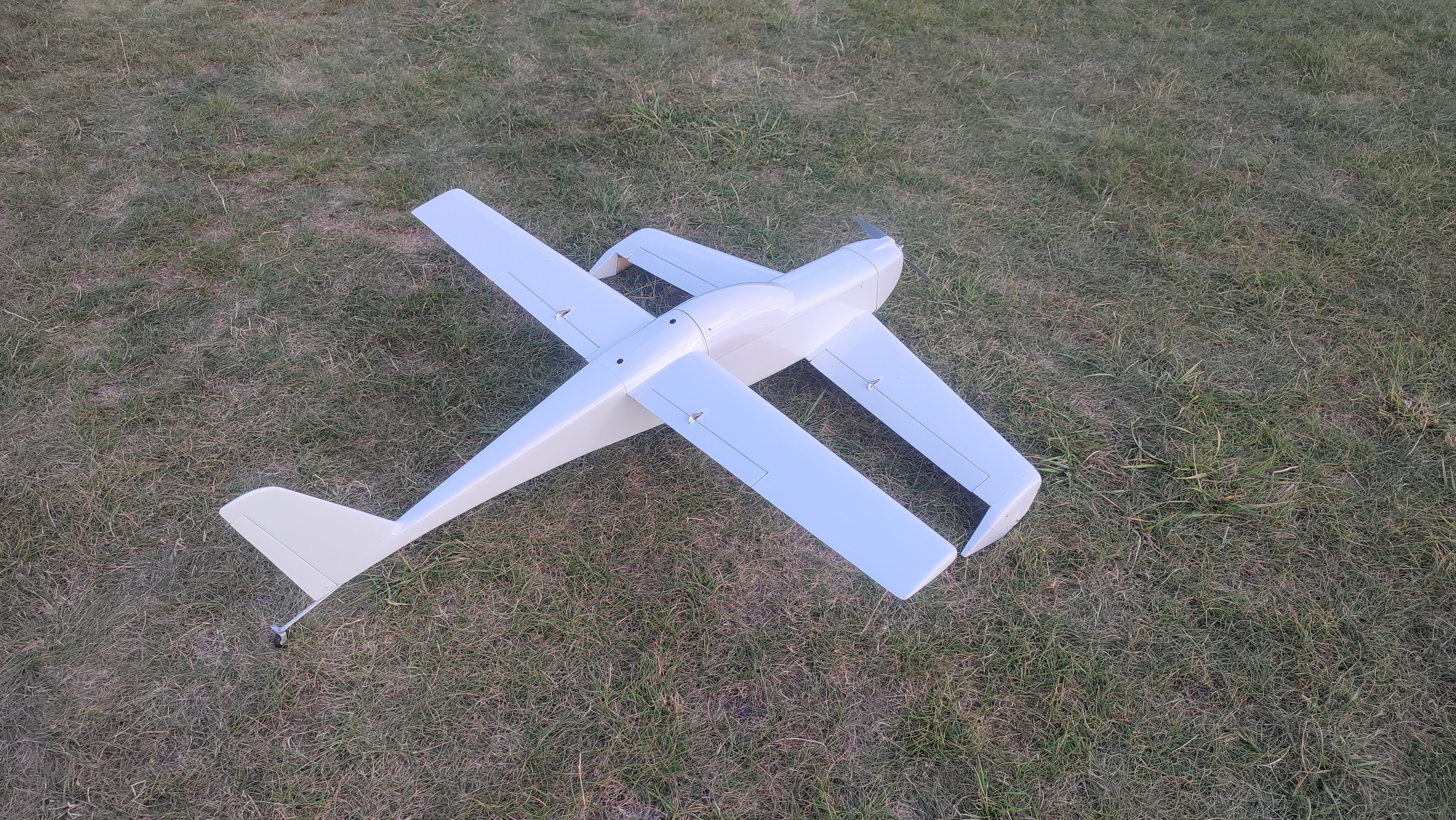

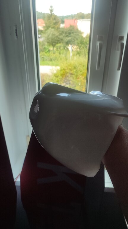

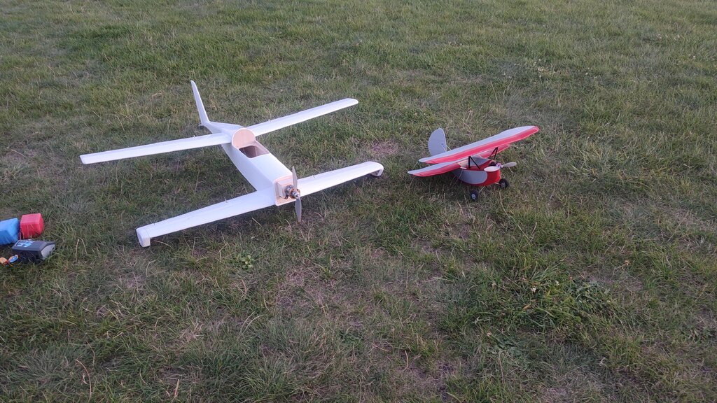

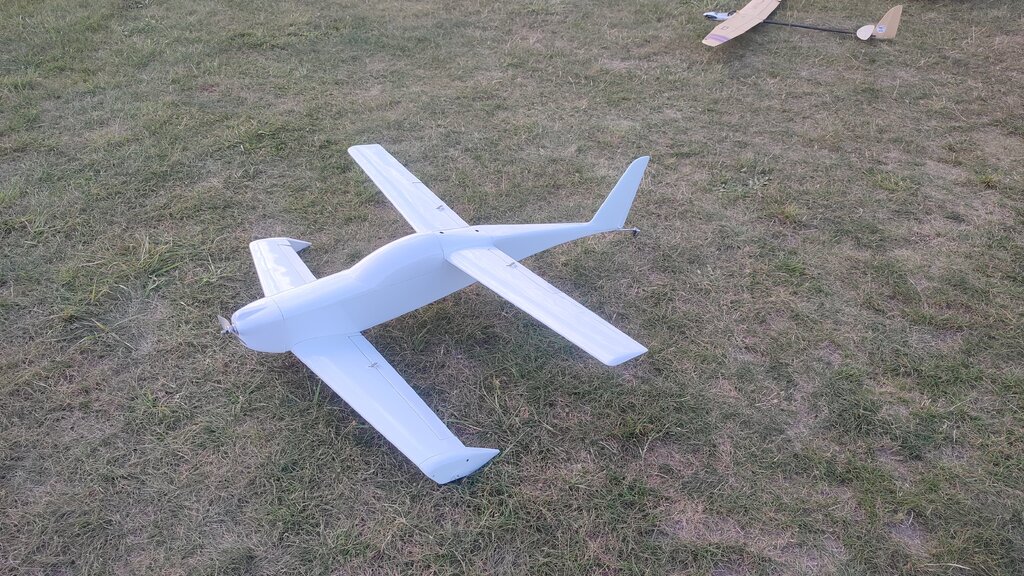

Ta odpowiedź cieszy się zainteresowaniem. Patryk Sokol Opublikowano 11 Sierpnia Autor Ta odpowiedź cieszy się zainteresowaniem. Opublikowano 11 Sierpnia No więc... Wciąż nie mam maski, ani kabinki. Z kabi ką okazało się, że to co na Allegro podpisane było jako PET-G, jest tak naprawdę PET-A i barfzo radośnie krystslizuje, zamiast mięknąć. A przy tłoczeniu kabinki z HIPSu zacząłem już gdzieś docierać Ale mi skrzynka implodowała zanim ogarnąłem załamania tworzywa. Stwierdziłem więc, że dosyć tego i Quickie leci goły. Tak się prezentował na murawie, stojąc koło innego dziwadła Na szczęście okazało się, że nawet to jeździ po trawie. Brak SW utrudnia, ale jest to ogarnialne. Na SK założona jest stabilizacja, tylko do startu. Inaczej ciężko go utrzymać w linii prostej (bardzo zarzuca na kępkach trawy, przez szeroko rozstawione koła). Poza tym w locie jest bardzo stabilny i prowadzi się naprawdę fajnie. To co jeszcze planuje zrobić to cofnąć ŚC, dzięki temu będzie można zejść jeszcze z prędkością minimalną (a obecnie i tak jest aż za stabilny). Po pierwszym starcie, podgiąłem trochę do góry goleń kółka ogonowego, żeby nos był wyżej, dzięki temu troche chętniej się odrywa niż na filmie. No i film z oblotu: Oczywiście - jak zwykle się zamknąć w trakcie oblotu nie umiem. Ale na to się poradzić nic już nie da A teraz - czas na powrót do vacformingu. Wiadomo, że fajnie lata, więc jest nowa motywacja 13
Viper Opublikowano 12 Sierpnia Opublikowano 12 Sierpnia Gratuluję. Bardzo, ale to bardzo oryginalny model i fajnie lata. Zabierz go następnym razem jak będziesz w W-wie, postaram się pofilmować z tele, bo trochę niknie i go nie widać
RobRoy Opublikowano 12 Sierpnia Opublikowano 12 Sierpnia Strasznie dziwny model, a najdziwniejsze w nim jest oto ,... że tak dobrze lata. Wniosek nasuwa się taki - wszystko lata, trzeba tylko umieć odpowiednio wyważyć i ustawić... 😉
Andrzej Klos Opublikowano 12 Sierpnia Opublikowano 12 Sierpnia 19 godzin temu, RobRoy napisał: Strasznie dziwny model, a najdziwniejsze w nim jest oto ,... że tak dobrze lata. Wniosek nasuwa się taki - wszystko lata, trzeba tylko umieć odpowiednio wyważyć i ustawić... 😉 Jozek, Tu sa opisane konstrukcje Burt Rutan: https://en.wikipedia.org/wiki/Burt_Rutan
RobRoy Opublikowano 13 Sierpnia Opublikowano 13 Sierpnia Zdjęcia OK ,... ale ten nieludzki język .... 😉 Zdjęcia OK ,... ale ten nieludzki język .... 😉 Jeszcze mi się nie znudziły "normalne samoloty"....
Patryk Sokol Opublikowano 13 Sierpnia Autor Opublikowano 13 Sierpnia Tu jest świetna strona o konstrukcjach Rutana: http://stargazer2006.online.fr/index.htm Ogólnie - kopalnia ciekawych i niesamowicie skutecznie zaprojektowanych konstrukcji. Np sam Quickie, z silnikiem o mocy 14kW miał prędkość przelotową 185km/h i prawie 900km zasięgu. To są kosmiczne osiągi jak na tak mikry silniczek. 1
Andrzej Klos Opublikowano 13 Sierpnia Opublikowano 13 Sierpnia W dniu 13.08.2025 o 18:30, RobRoy napisał: Zdjęcia OK ,... ale ten nieludzki język .... 😉 Zdjęcia OK ,... ale ten nieludzki język .... 😉 Jeszcze mi się nie znudziły "normalne samoloty".... Google powinien latwo przetlumaczyc, jest do tego guziczek...
RobRoy Opublikowano 14 Sierpnia Opublikowano 14 Sierpnia 9 godzin temu, Andrzej Klos napisał: Goggle powinien latwo przetlumaczyc, jest do tego guziczek... Tak...guziczek....coraz lepiej z tym tłumaczeniem, chociaż nie do końca .... z tym slangiem modelarsko-lotniczym. Jeszcze muszą dopracować.

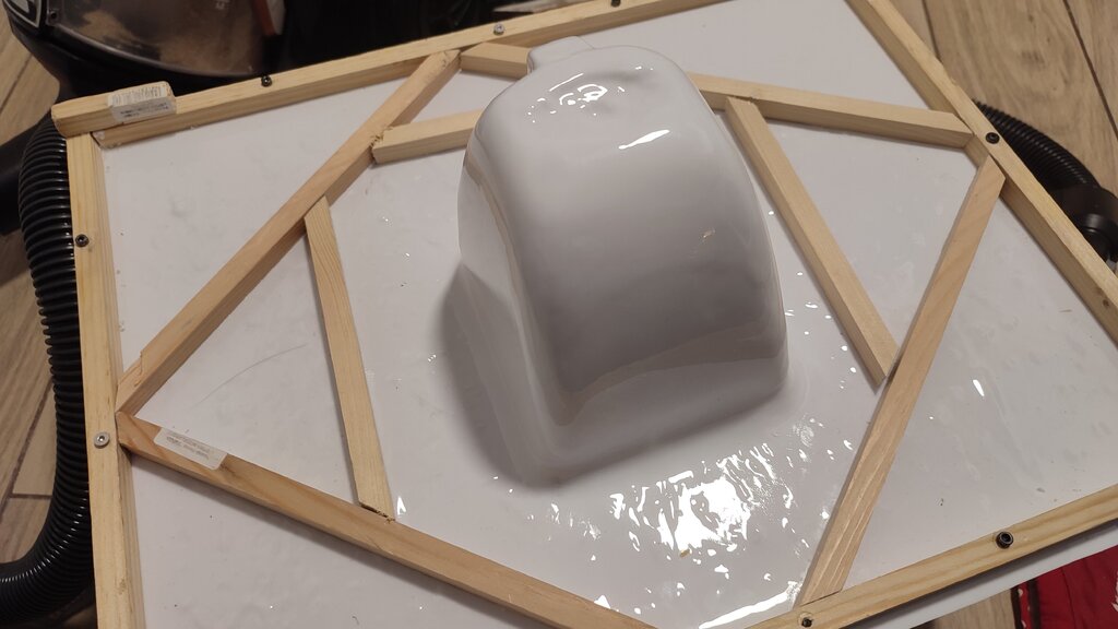

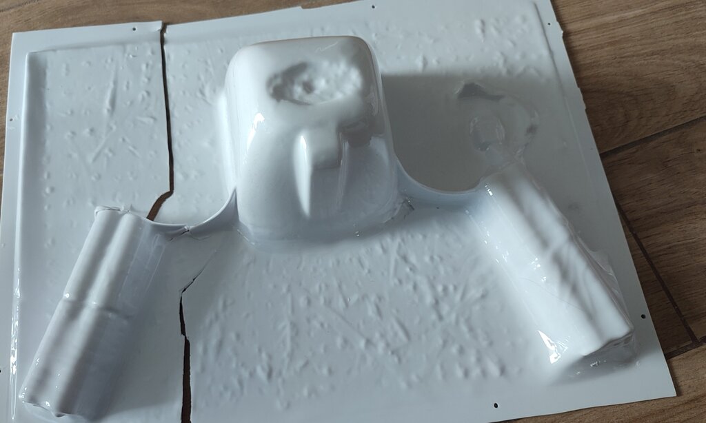

Patryk Sokol Opublikowano 18 Sierpnia Autor Opublikowano 18 Sierpnia I okazało się, że potrzebuję pomocy merytorycznej przy vacformingu niestety. Otóż - wychodzą mi zagięcia na narożniakach maski: I mimo dokładania różnego rodzaju klocków, żeby napiąć tworzywo, to nie udaje mi się tego zwalczyć (tutj akurat najlepsza wytłoczka, z pakietami Li-Ion jako naciągaczami tworzywa). Problem jest taki, że zostało mi tworzywa na 4 próby i bardzo nie mam ochoty zamawiać kolejnej płyty (już jestem na etapie "trzeba to było k*&^a zrobić z kompozytu"). Podrzucicie jakiś pewny pomysł jak to ograć?
Slawomir Opublikowano 18 Sierpnia Opublikowano 18 Sierpnia Wydrukować z PETG. ( formę pod laminat też można wydrukować ) Ja się z tłoczenia wyleczyłem mając tylko piekarnik w kuchence. Pozdrawiam Sławomir
japim Opublikowano 18 Sierpnia Opublikowano 18 Sierpnia Po wpisaniu w Google "vacuum forming know how" wyglada na to ze musisz podłożyć podkladke/klocek w formie łagodnej piramidy pod sama maskę.
kulfon250 Opublikowano 18 Sierpnia Opublikowano 18 Sierpnia Miałem podobnie, pomagało podłożenie/podniesienie kopyta o 3-5 cm. skończyło się łamać na krawędziach. No i używam tylko sprawdzonego tworzywa, bo 99% tego co jest na alledrogo, nie nadaje się do tłoczenia.
Patryk Sokol Opublikowano 18 Sierpnia Autor Opublikowano 18 Sierpnia Wygrałem... Podnoszenie formy nic nie dawało, więc wymyśliłem coś takiego Zauważyłem, że te zagięcia idą od narożników, więc dokleiłem listwy na CA, raż żeby uniknąć ostrych kątów, a dwa żeby tworzywo naszło. Wyszło OK, po obrobieniu będzie latać. Jeszcze kabinka przede mną, ale tam gabaryt duży, więc liczę że nie będzie bardzo bolało. 2

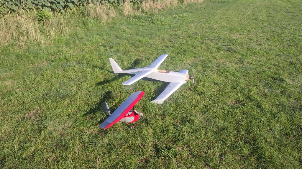

Ta odpowiedź cieszy się zainteresowaniem. Patryk Sokol Opublikowano 27 Sierpnia Autor Ta odpowiedź cieszy się zainteresowaniem. Opublikowano 27 Sierpnia Z kabinką się poddałem. Nie da się mieć pewności, że to co kupuję to PET-G, a nie PET-A. W dawnych czasami kupowało się Vivak i było z głowy, teraz Vivaku nigdzie nie widzę. Chyba, że wiece gdzie kupić jedną płytę Vivaku, to dajcie znać - wrócę do tematu. Wytłoczyłem więc kabinkę z HIPSu. Cholerstwo wyszło na 100g wagi 😐 Ale wygląda nienajgorzej: Pomaluję kabinkę na matowy czarny, żeby się jakoś odcinała. Przede mną jeszcze jakieś malowanie. Jakbyście widzieli jakiegoś fajnego Quickiego na zdjęciach to dawajcie znać, bo szukam inspiracji. Sam model zaś już jest całkowicie oblatany i wyregulowany. Wstawiłem w niego odbiornik ze stabilizacją, ale używam tylko do stsrtu, żeby ogonem nie zarzucał. W locie zaś jest ultrastabilny i bardzo przewidywalny. A czas lotu to około 20min. Ogólnie - pełen sukces. J 5
