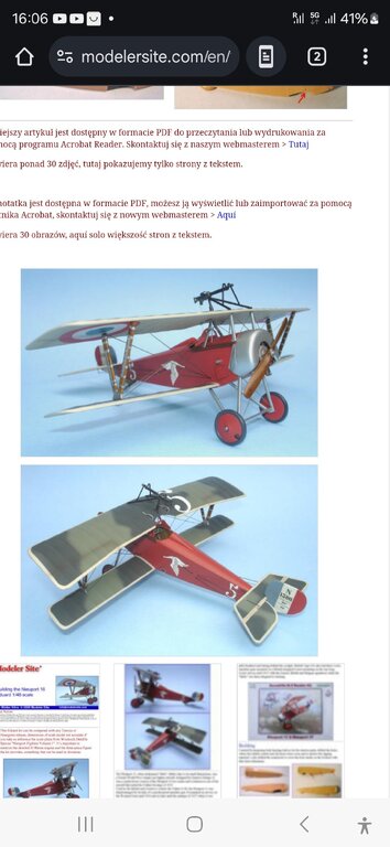

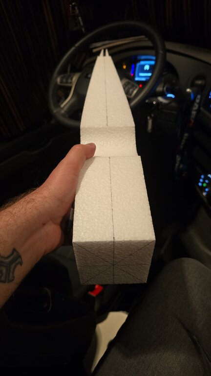

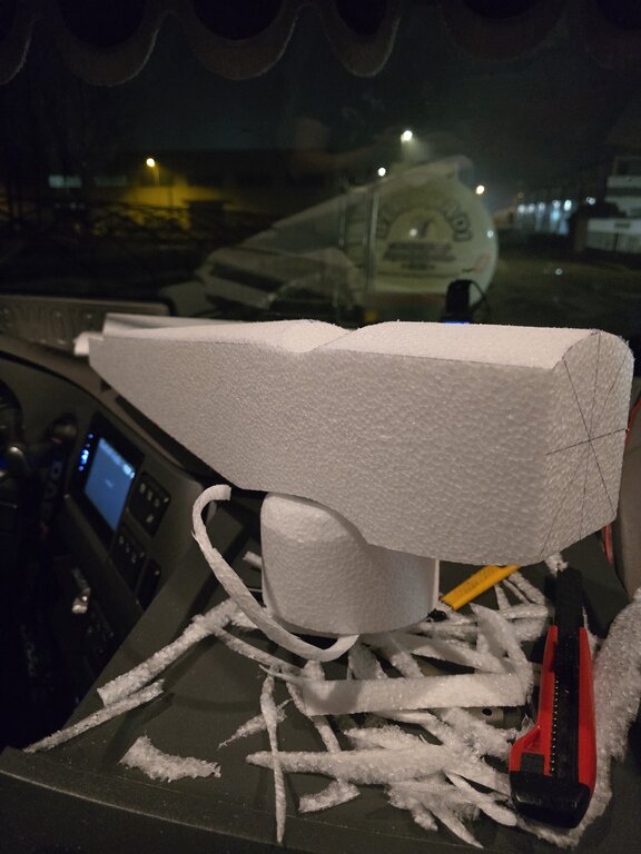

Nieuport-11 oraz 16 w ciężarówce
Zawsze mi się podobał N17 ( taki N12 z wypukłym kadłubem) w malowaniach Grudziądza przez swojw olbrzymie szachownce na srebrnych skrzydłach.
Latałem takim ESA w starych rozmiarach .
Większymi aces latali Mój Piotrek,,Alina (na WASG 2014 ) ja i ostatnio Wojtek Krajnik który miał za zadanie ubić pamiątkowego N17  Piotrka z WASG 2010.
Mam takie jeszcze dwie spaliny -trzeba ubić z honorem .😜
Nie wiem czy zauważyliście , ale gość jeździ po europie ciężarówką i na postojach dłubie modele w kabinie samochodu. Jedyny taki przypadek jaki znam.  A wielu ludzi twierdzi że na to hobby " ma za małe mieszkanie w bloku".... 😉 . Chyle czoła ... .

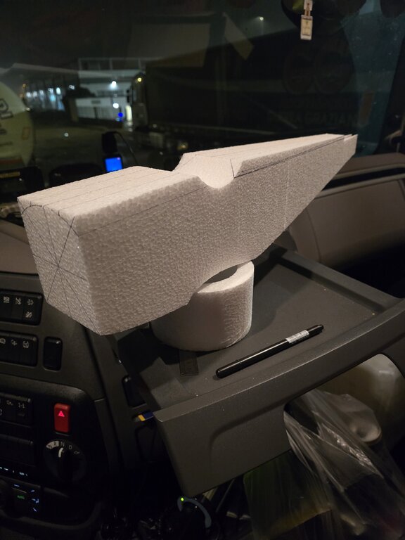

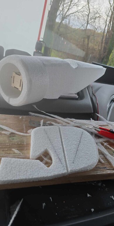

Dzięki :D robie to co lubię...

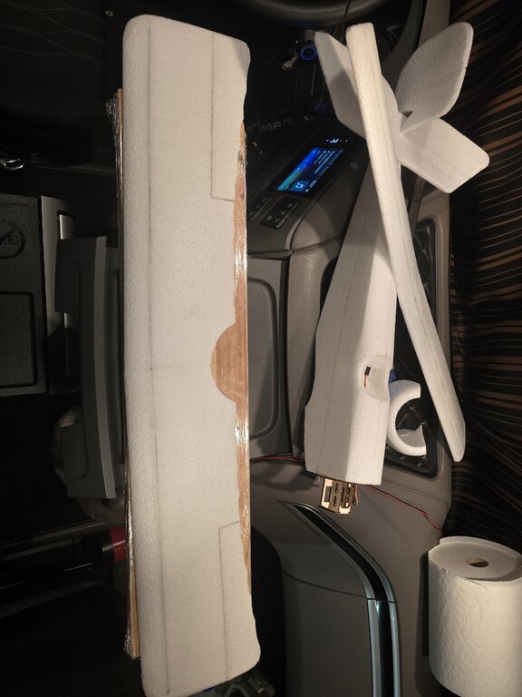

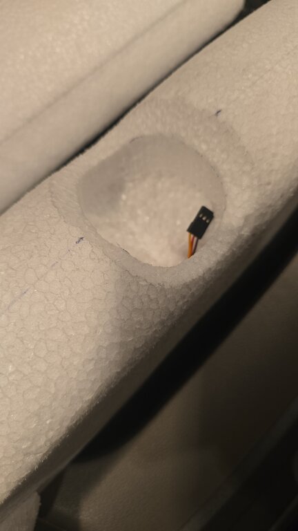

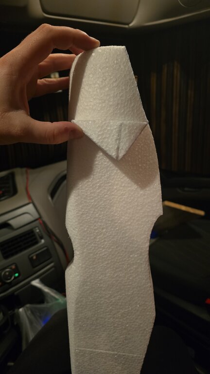

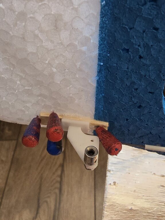

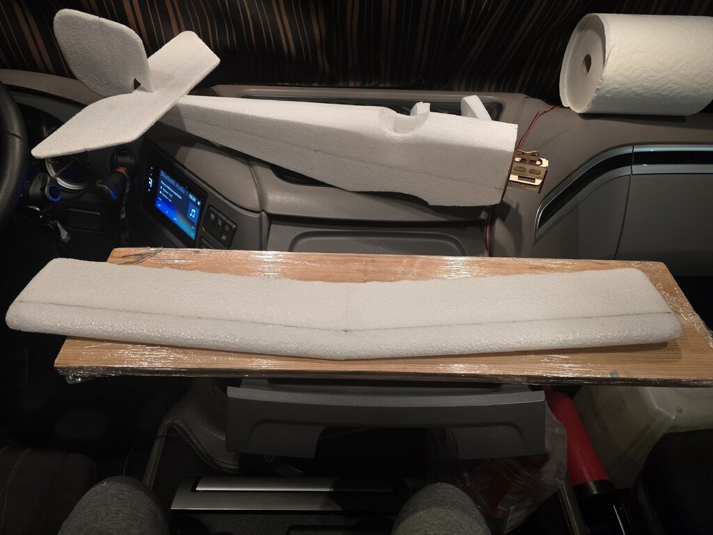

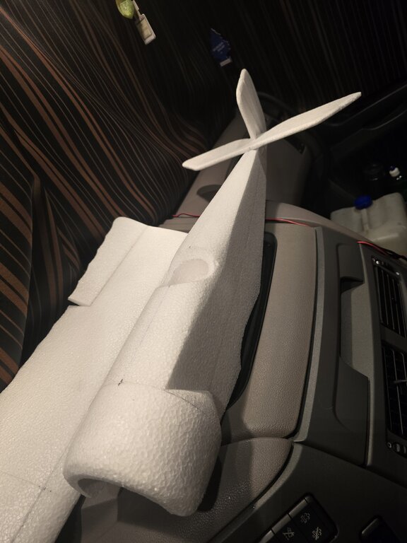

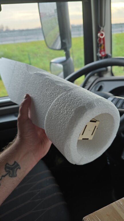

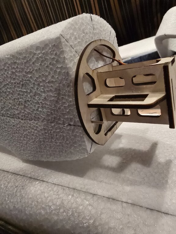

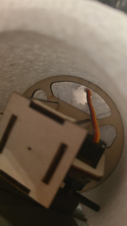

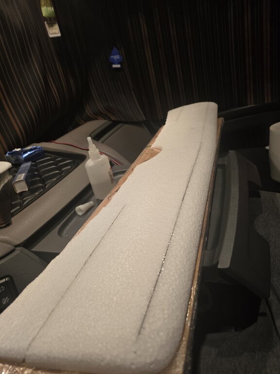

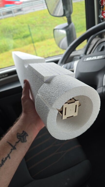

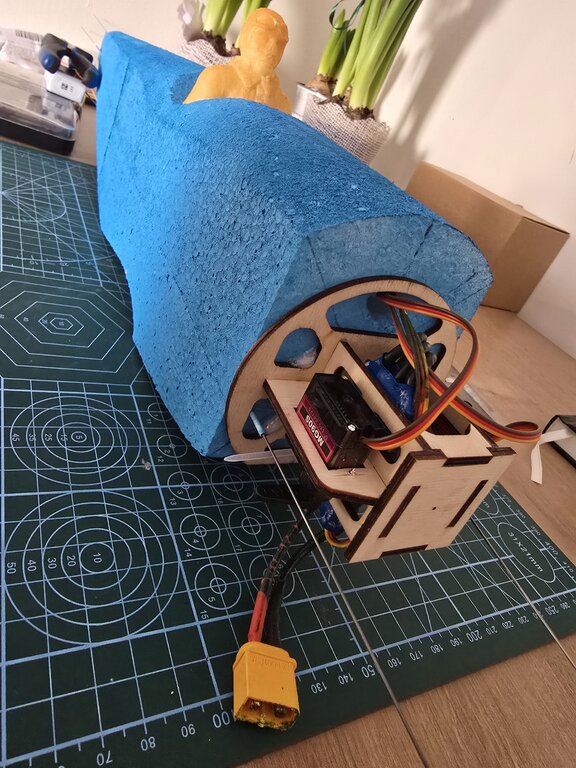

W wolnej chwili wyrzeźbiłem tunel na kable od serw i regulatora, miejsce na odbiornik i Pana Pilota oraz zaaplikowałem troszke węgla ro górnego skrzydła I zacząłem pomału kleić wzmocnienia klejem.
20250114_205034.thumb.jpg.4e4ee9f32cef53a585a15dd48adc3854.jpgIMG-20250114-WA0012.thumb.jpeg.2bc61373e55234cfe183c9c714711c26.jpeg20250114_221457.thumb.jpg.a9c41828e41dd0e44e17ceb6a5ca4417.jpg20250115_170454.thumb.jpg.36d6a2427ecaa8153396728cd5c1f0be.jpg

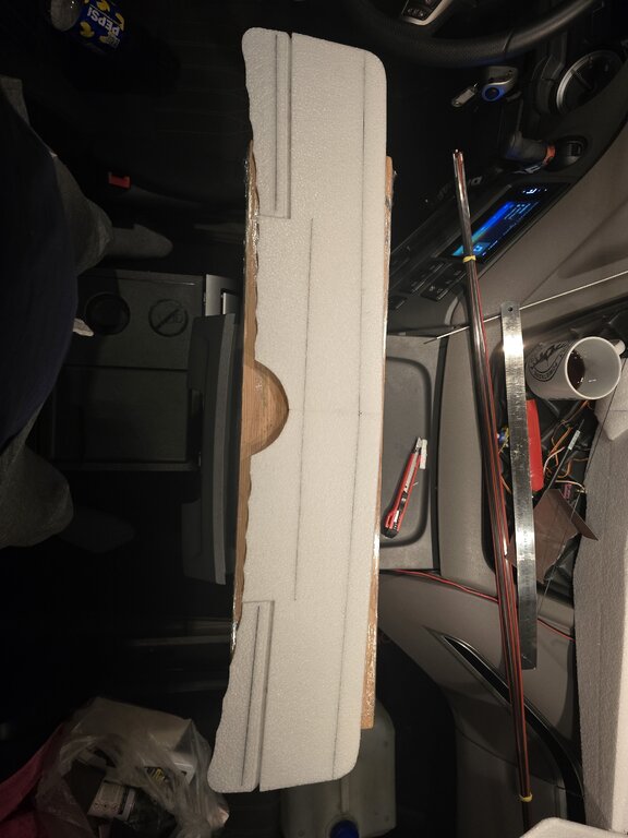

No i bowdeny również udało się przeciągnąć przez kadłub z lewej i orawej strony
20250115_170949.thumb.jpg.a8040b57456bfab6fdb2216393f298f5.jpg20250115_171005.thumb.jpg.250fcd5f3b859bbee10d21872189adaa.jpg

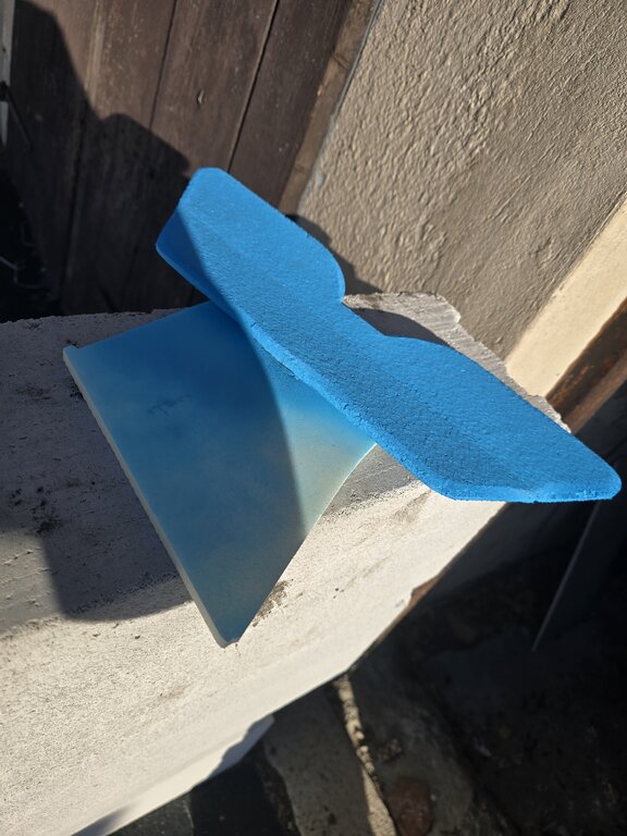

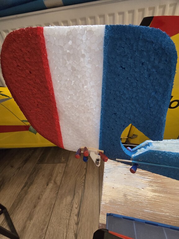

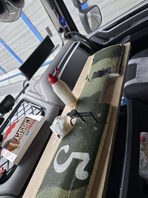

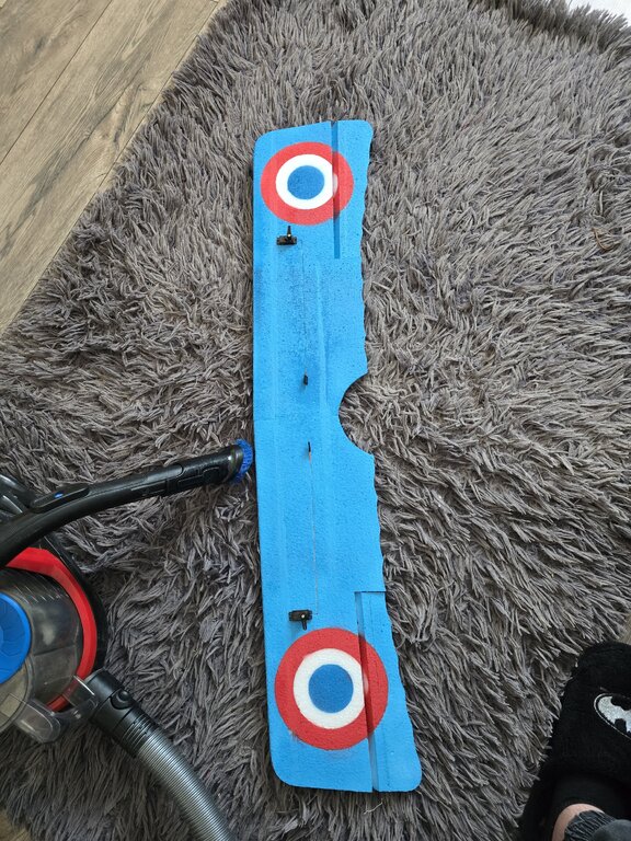

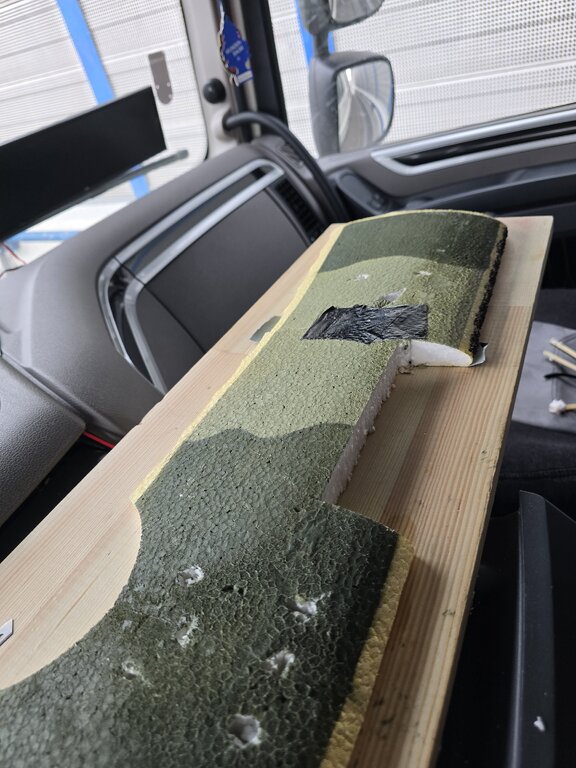

Ostatnie prace na dziś. Górne skrzydło zalane cyjanoakrylem wyszlifowane gotowe do malowania. Dolne skrzydło zrobiłem wznios zalałem klejem również gotowe do malowania. Przed zrobieniem zdjec 40min zajelo mi sprzątanie bajzlu... epp wyszlifiwane przyciaga sie do wszystkiego... dobrze ze mam sprężone powietrze. Zastanawiam sie gdzie dac serwa od lotek... misze się z tym przespać bo opcje sa dwie:
Od góry lub od dołu górnego skrzydła 🙄20250115_192555.thumb.jpg.203f8c901b36397fb20f7dd4806fbfe5.jpg20250115_192626.thumb.jpg.ea7a4612d90b98efd0428859fe858c36.jpg

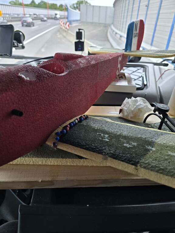

Ja w ciężarówce złożyłem Wicherka, którym zająłem 2 miejsce w Pucharze Wicherka 2023 w Elblągu 😁 Do tego FW190 NPN, Zjednoczona (inny oldtimer), lidlolot, a teraz składam RESa

Gratulacje! Ja modelami zbudowanymi w ciężarówce też w 2024r kilka razy stałem na podium w AirCombacie ;D

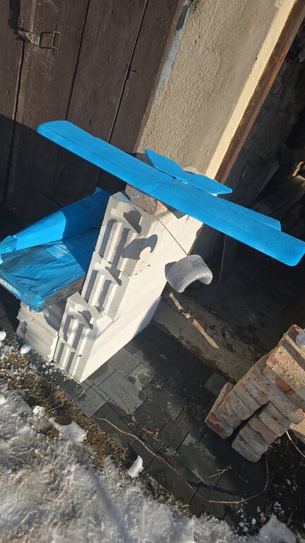

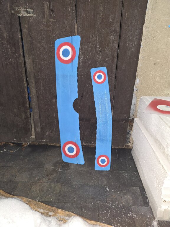

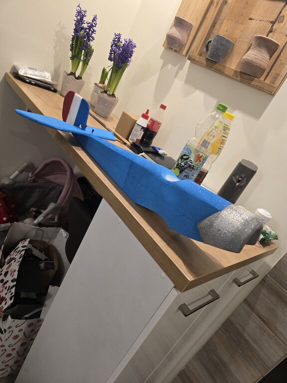

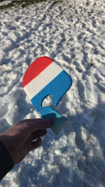

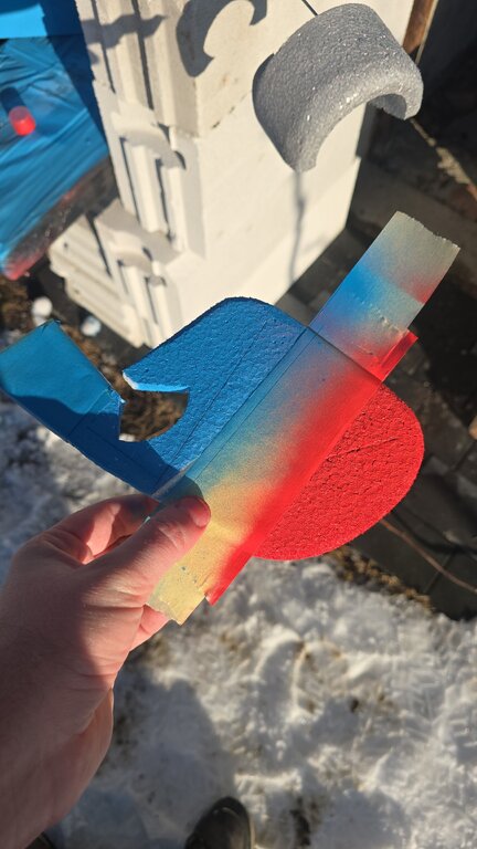

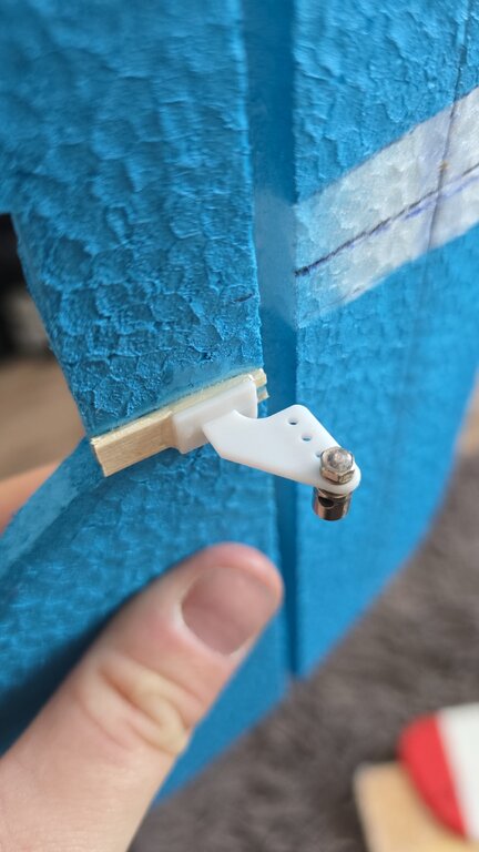

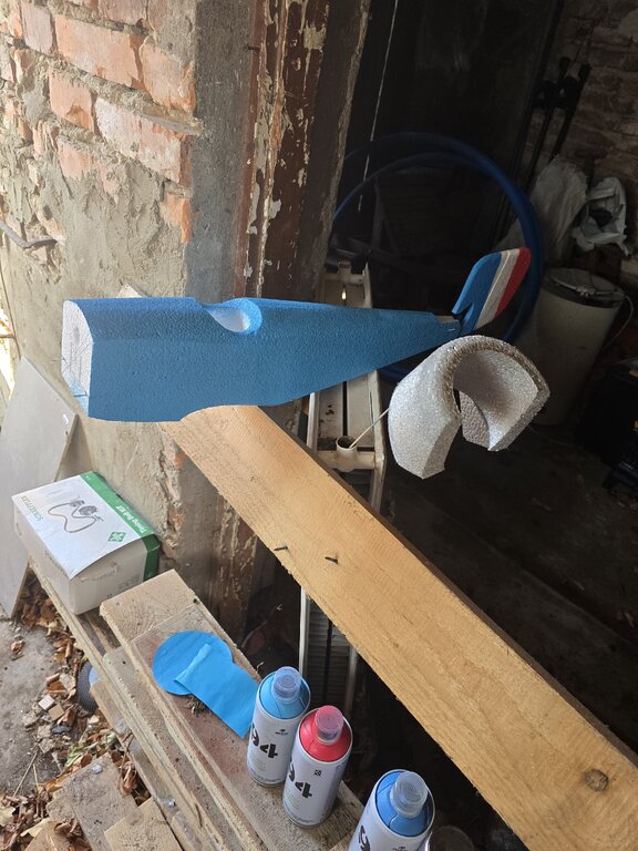

Troszkę szablony na oznakowaniu na skrzydłach nie siadły ale następnym razem bacznie będę tego pilnował...
Jak dla mnie kadłub petarda mega ❤️

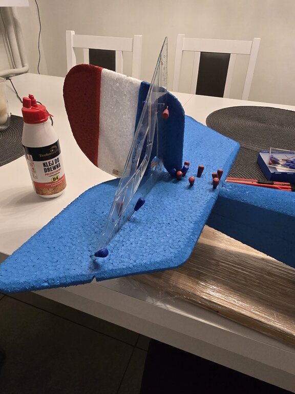

Dziś wkleiłem statecznik poziomy na D4 20250120_174146.thumb.jpg.715f6de922aac3d262693c9ae8d54854.jpg
Edit.

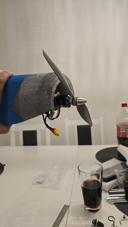

Przykreciłem silnik do wręgi minimalnie wystaje ale nie jakoś bardzo.

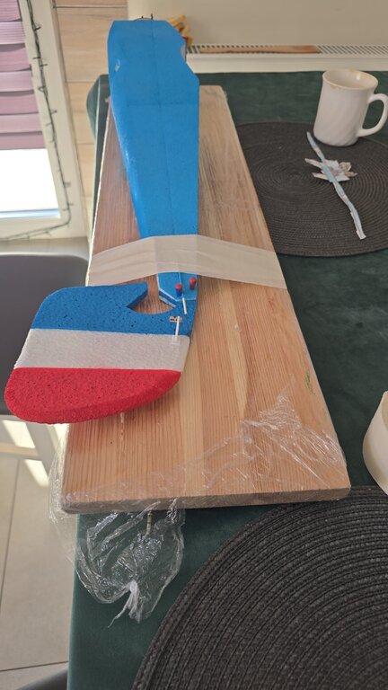

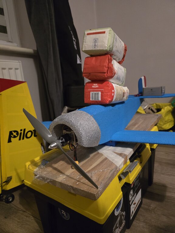

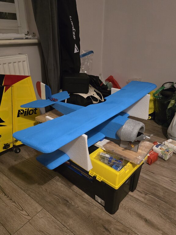

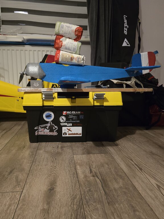

no i przykleiłem dolne skrzydło na czas schniecia musi być dociśnięte 3kg ciężarem...
Kolejna aktualizacja w piątek... nie będę w trase brał modelu niech sobie skrzydełko wyschnie porządnie....
Musiałem przymierzyć bo bym nie zasnął 🤣🤣

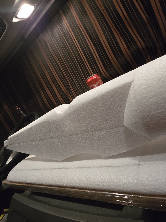

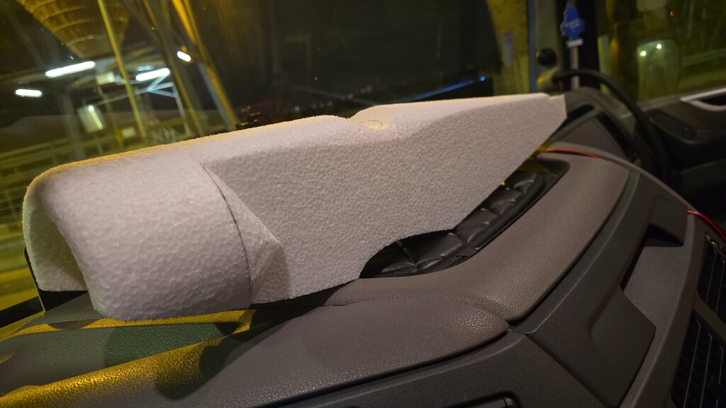

Jako że Nieuport-11 leży w domu na desce montażowej i jego koniec budowy coraz blizej to mam czas w trasie rozpocząć budowę Nieuporta-11 nr 2. Robić relację z budowy w tym temacie czy sobie darować  ?
Pomału do przodu kadlub oszlifowany... jak na lenia którego dzisiaj mam to dużo zrobiłem 🤣🤣..codziennie po trochu i będzie malinka
