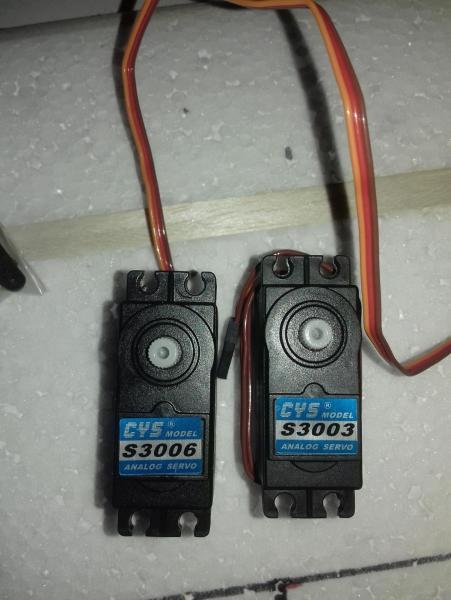

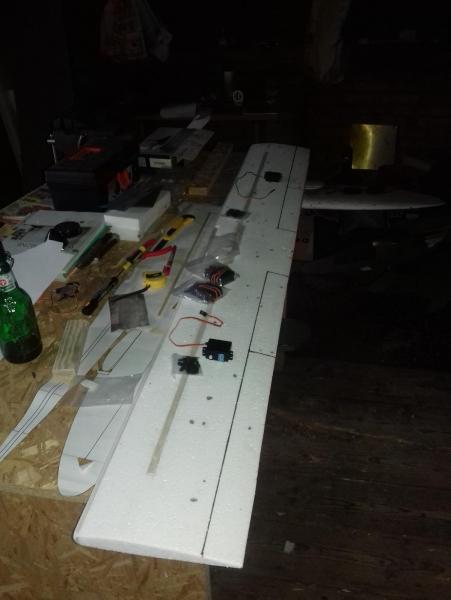

  12. Powoli prace idą do przodu... Na ta chwilę mam wycięte i obrobione lotki, szukam serw i kompletuje kabelki, przedłużacze i rozgałęziacze. Mam serwa SYS S3006 i S3003 po 4 szt. i około 15 Tower Pro SG92R-super mocne wymieszane ze zwykłymi. Te pierwsze wydaja mi się za duże na lotki a z kolei Tower Pro za małe. Aby za dużo nie wymyślać lotki i wysokość zasilę na SYS a ster kierunku i klapy Tower Pro...o ile klapy w ogóle będę robić w tym modelu ( jak do tej pory jeszcze nie miałem okazji używać klap)
  13. Zostało mi jeszcze tylko pomalowanie lewego karabinu, który to ułamał się podczas kraksy! Mam zamiar dla wyrównania szans zbudować Polski model o takich samych wymiarach w tej samej technologii (technice budowy - użyte materiały) tylko nie wiem jaki??? Może macie jakieś pomysły

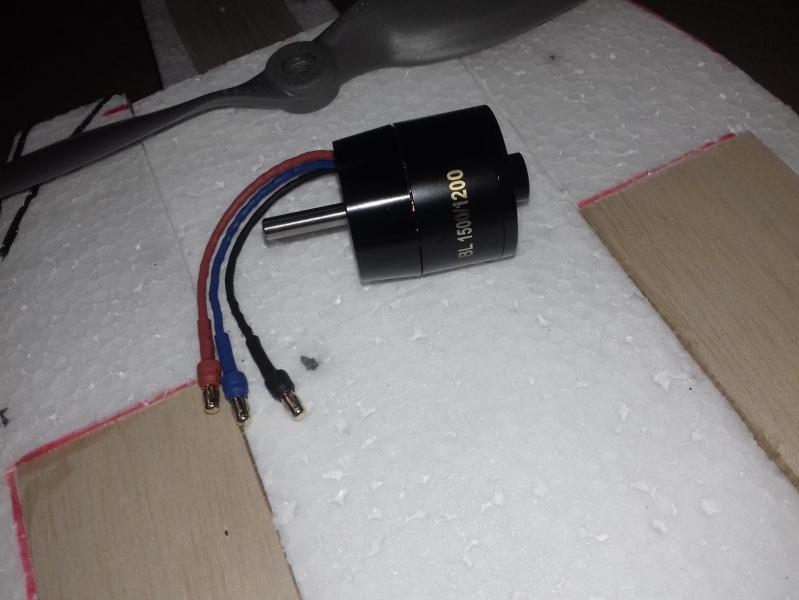

  19. Do modelu zamówiłem sobie silnik Redox o mocy 500W, śmigło mam 10x6 , pakiet mam wiec zastosuje, pożycze od Posejdona 3s 4000mAh ???? chciałem kupić dobre 5000mAh ale czy nie poszły w górę ostatnio??? A kamerkę na pokładzie zasile pakietem 1800mAh 3s lub 1500mAh akurat te mam dwa to zasile też odbiornik i monitor ???? Sama elektronika będzie ważyć 2 x tyle co pusty model... oby poleciał ???? Jak skończę budowę oczywiście ha ha ha ???????????? Do modelu zamówiłem sobie silnik Redox o mocy 500W, śmigło mam 10x6 , pakiet mam wiec zastosuje, pożycze od Posejdona 3s 4000mAh ???? chciałem kupić dobre 5000mAh ale czy nie poszły w górę ostatnio??? A kamerkę na pokładzie zasile pakietem 1800mAh 3s lub 1500mAh akurat te mam dwa to zasile też odbiornik i monitor ???? Sama elektronika będzie ważyć 2 x tyle co pusty model... oby poleciał ???? Jak skończę budowę oczywiście ha ha ha ????????????

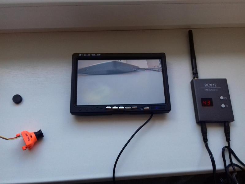

  20. OK dopiero co zapoznaję się ze sprzętem... docelowo wszystko zasilę 3s. Monitor i odbiornik zrobię na wspólnym zasilaniu a nadajnik i antenkę też oddzielnie tak aby nie obciążać dodatkowo pakietu do napędu modelu. W instrukcji doczytałem, że nadajnik można zasilać od 5-22V.
  21. Co z pakietem jak napięcie spadnie do 2V na cele? Dziś miałem taki przypadek ???? to już nie pierwszy raz! Ładowarka imax B6 mini nie podejmuje się do naładowania bo wyskakuje komunikat z nieprawidłowym ustawieniem napięcia (w ustawieniach 2s 7.4V). Mam jeszcze zwykłą ładowarkę za 30zł ta ładuje. Po naładowaniu S1 dziś znowu ładnie latał. Pakiecik 550mAh power GTs 45C 7.4V zdarzało się, że S1 wyssał z niego 2.8v na cele ale dziś podłączyłem go do nadajnika i jak zmierzyłem buzerem to na jednej celi było jakieś 2.2V
  22. Ok ???? Dziś znalazłem chwilę i poprzerabiałem końcówki i udało się podłączyć wszystko. No i co powiedzieć ???? szału nie ma ???? Obraz lepszy w telefonie za 1zł w mixie... Zakłócenia nie wiadomo skąd i od czego... A i nadajnik się grzeje co od razu zauważyłem ???? nie wiem czy tak ten typ ma ale jest dość gorący jak na takie małe pudełko... ciepło idze do antenki Wszystko zasilałem oddzielnie z 3 pakietów każdy po 7,4V Nie wiem czy wina obrazu leży po stronie ustawień ???? trochę poklikałem po kanałach i na jednym lepiej na innym trochę gorzej nawet bez koloru... Po chwili dołączyłem od zasilania ???? nie wiem czy ta temperatura nie jest niebezpieczna dla nadajnika. Może wieczorem czymś polatać ????
  23. Może Redoxik Silnik Redox 1200/1300 - KV1200 - 420W - typ 3536 - Outrunner Silnik Redox 1500/1200 - KV1200 - 500W - typ 3536 - OutrunnerKtóryś z tych powyżej... Silnik Redox 1500/1350 - KV1350 - 650W - typ 3536 - OutrunnerTen akurat mam w BF109 Dwa pierwsze wymienione potrzebują 40A regulator, a mam wolny właśnie taki.

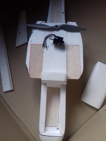

  24. Jaki motor do zestawu? Myślałem pożyczyć od Posejdona ale jak ktoś zna temat to ma za dużo koni ???????????? Model do FPV wychodzi lekko ???? Pusty będzie ważyć gramy... wg wstępnych wyliczeń ok 0.5kg do tego kilka gram elektroniki. Robota idzie ale powoli do przodu ???? myślałem dziś złożyć model ale jeszcze kilka godzin muszę nad nim popracować. No nie mam silnika ???? może jutro zamówię, nastepnie będę już montował serwa i chyba trochę laminatu położe na spód kadłuba.
