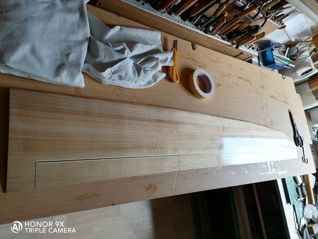

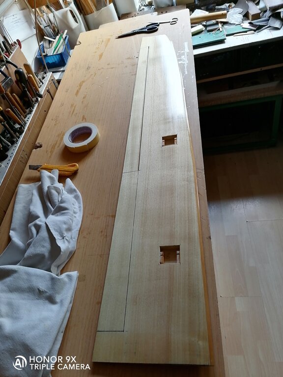

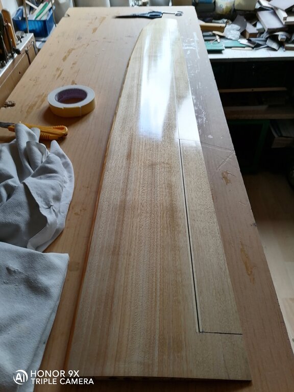

Wycinanie klap skrzydło Falcon od Kwarcinskiego
Artur Lis odpowiedział(a) na Daniel1978 temat w Warsztat
Około 20zestawów dla kolegów z tutejszego forum , składałem Falcona 2,2m . W oryginalnym skrzydle Kwarcińskiego 2,2m, przypada na jedną połówkę " klapa ma dł 394mm. -
