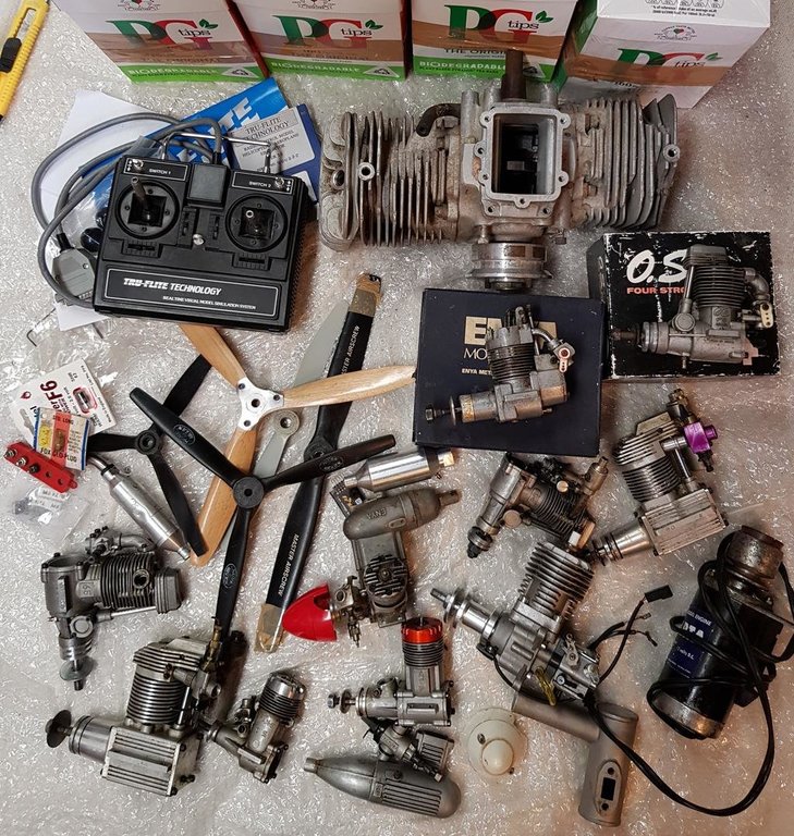

  11. Granacik
    ENYA fanclub
    Jarek, jak to nie masz takiej?! ? Byłem święcie przekonany, że masz dziewice w pudełku! Żeby było wiadomo o czym rozmawiamy wklejam zdjęcie: od lewej: Enya 35 2T, Enya 35-4C, OS Max-S 35 Jaki jełop uszkodził wał próbując nakręcić nakrętkę z gwintem o którym piszesz. Przez to, że jest ciut większa nie zerwało gwintu całkowicie. Na szczęście. Mam pasującą mutrę ale chciałbym zrobić nową z dłuższym gwintem. Ciekawi mnie co to za gwint bo do tej pory nie udało mi się nic znaleźć z tym skokiem 25tpi w okolicy tej średnicy. 24, 26 i 28tpi owszem. Przypominam: średnica na gwincie 5,75mm i skok 25tpi. Jakie oznaczenie calowe ma ten gwint? Sprawdzałem. Bardzo blisko ale i tak z grzebieniem się rozjeżdża. 25tpi jest w punkt. Jak wszystko zawiedzie to się odezwę.
  12. Granacik
    ENYA fanclub
    A niestety nie. Taki gwint ma OS Max-S 35 który był w pudełku z prezentami (OS FS40, Surpass 48 mają ten sam). Enya 2T ma grubszy wał 6,8mm w gwincie i 26tpi. Gwint na 4T ma inny skok i średnicę. W takim razie albo mam dziwny silnik albo w tabeli jest błąd. Może 41 ma taki ale to zupełnie inny silnik. Na zdjęciach widać, że ma drobniejszy gwint. Instrukcję obsługi posiadam w oryginale, papierową. Ale tam słowa nie ma jaki gwint.

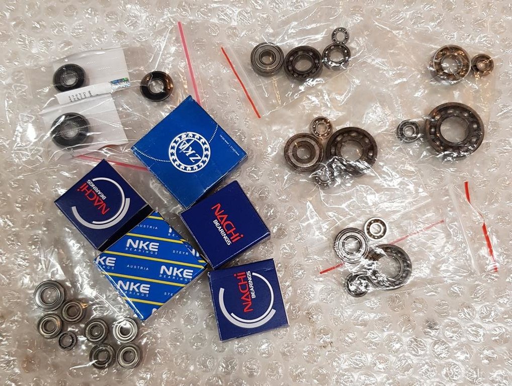

  20. Granacik
    Saito 125 A (łozyska)
    Jeśli ta stronka nie kłamie to przód 6000 a tył 16003. Przednie weź 2RS a tylne obojętnie. Z małego wyjmij jedną osłonkę a z wewnętrznego obie (jak będą). Ale przed zakupem zmierz dwa razy.
  21. Granacik
    Nie ma co d..py szkłem podcierać. Dawaj nowe łożyska i w górę. W moim zaprzyjaźnionym sklepie wychodzi mi średnio 41zl za kpl. na jednego czterostuka.
  22. Granacik
    Płacisz za opakowanie a i tak pochodzi z jeden z kilku na krzyż fabryk na świecie. W Thunder Tiger'ze wewnętrzne było 6002 NTN made by W.Germany i zewnętrzne 6000 NTN Japan. W jednym OS miałem NTN i CX Japan a w drugim NSK Japan. Chociaż przy dużym woluminie zamówienia można z fabryką negocjować wymiary czy tolerancje wykonania. Ale to też koszty i przy obecnym trendzie do ich cięcia nie sądzę żeby łożysko opakowane przez Saito było bardziej koszerne do typowego dobrej klasy z dowolnej firmy.
  23. Granacik
    Nie zawsze są do odczytania i, uwierz mi, łożysko np. 16000 nie zawsze jest dokładnie tym za co się podaje. Dla tego najlepiej zmierzyć a jeszcze lepiej jak robi to sprzedawca. W wypadku muki wiadomo na kogo zwalić. O ile w mojej karierze łożyska w silnikach lotniczych, do tej pory, były typowymi to w silnikach samochodowych, praktycznie w każdym wypadku, łożysko wewnętrzne miało wymiary nie pasujące do standardowych typoszeregów czy metrycznych czy calowych. Zazwyczaj mniejszą średnicę zewnętrzną albo większą wewnętrzną. Gdzieś powinienem mieć łożysko z silnika Force gdzie są nabite numery ale faktyczne wymiary nijak nie pasują do typoszeregu. Ba, widać chamskie ślady po szlifowaniu bieżni wewnętrznej na wymiar. Silnik był w modelu od nowości i nikt przy nim nie grzebał. Da się to obejść ale trzeba wiedzieć co i jak i mieć zaplecze narzędziowe. BTW: O różnicach w wymiarach łożysk, np. główek ramy w motocyklach, to można grubą książkę napisać.
  24. Granacik
    Wyjmij łożyska, zmierz suwmiarka, może uda się odczytać numery. Skontaktuj się z najbliższą hurtownią łożysk przemysłowych. Powiedz im, że potrzebujesz wysokoobrotowe pracujące niemal na sucho. Najlepiej wziąć w rękę i pojechać do sklepu i niech sprzedawca sam zmierzy. W ułamkach wymiaru może kryć się pasowanie z jakim jest wykonane. W ten sposób uchronisz się przed problemami w montażu. Nie ma co kasy oszczędzać ale bez przesady. Na łożysko przednie, jeśli oryginalne jest zakryte blaszką, polecam zakryte gumą, tzw 2RS. Jeśli nie mają łożysk wewnętrznych odkrytych bierz zakryte, ZZ albo 2RS i sam sobie te osłonki zdejmiesz.
