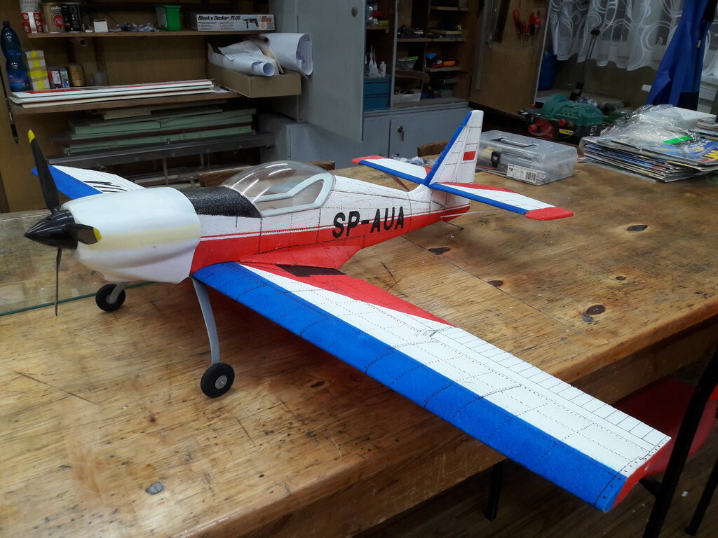

Dzięki Przemku ! Źle skojarzyłem wcześniejszą informację. Można luk na serwa zostawić z dołu i tylko popychacz wyprowadzić na górę ? Przy "Z-ce" lub tak, jak zrobiłem w Tonym można popychacz zaczepić na 1-szym otworze serwa od osi i długość dźwigni na lotce dopasować do maks. wychyleń. Mam wrażenie, że długość dźwigni uległaby znacznemu skróceniu. Gdyby oś otworu dźwigni przesunąć o 2-3mm w kierunku spływu względem osi zawiasu to dostanie się jeszcze trochę prawidłowego, mechanicznego dyferencjału ? Ale co tam będę uczył wróbla ćwierkać ? Pozdrawiam - Jurek -
Mariusz - nieładnie ! Stałeś koło pompy z godzinę i nawet nie zwróciłeś na nią uwagi ! Występuje tutaj na kilkunastu przynajmniej zdjęciach - i nie zapytałeś ani razu..... A teraz o jakimś ukrywaniu ? - Jurek
Zgadza się Przemku ! Starałem się tak to ustawić. Wyszło mi, że te wpusty, tzn: ich środek wypadałby jakieś 58,5mm przy kadłubie. Raczej chciałem tylko potwierdzenia, czy dobrze to przeniosłem ? Bo waga elektroniczna wskazuje odległość od słupków ograniczających na natarciu. Jasne, że można to wyznaczyć przy pomocy 3 węgielnic odpowiednich długości. Lenistwo to brzydka rzecz, wiem... Wzmocnień nigdy za dużo. Chociaż dla mnie kadłub za skrzydłem jest trochę miękki. Lubię tam trzymać model do startu. Dziś próbowałem silnik po skróceniu zbędnych kabli, chwyciłem zwyczajowo za skrzydłem i powłoka się ugięła pod palcami. Natomiast chwyt na wysokości kabiny jest pewny. Za sprawą rynienki i podwójnej ścianki. Akumulatory zgrupowałem na wysokość przez co poszły bardziej do przodu i do 58mm Ś.C. wystarczyło już tylko 14g ołowiu. Ale kable silnika zostały wypchnięte przez akumulator i zdeformowały wewnętrzną powłokę komory. Nie zrobiłem dziś zdjęcia. Może jutro ? Gdyby doszło do kolejnej modernizacji to może zrobić otwór we wrędze silnikowej i kable poprowadzić między ściankami ? Te silniki mają długie kable i regulator z uwagi że lżejszy powędrował do tyłu, za akumulator. Kanał do kabli łącząc obie powłoki robiłby za dodatkowe wzmocnienie ? Ale to takie luźne dywagacje. Nie wiem jaki jest zbyt i czy dla 2-3 szt. opłaca się siedzieć przed kompem kilka godzin ? Można wypróbować w innych projektach ? Sugerowane serwa nie wzbudzają zaufania. Dałem 4x SG-90 MG. Na lotkach i kierunku różnica w "0" wynosi ponad 2mm, na wysokości ok. 1,5mm. Tylko dlatego, że dla osiągnięcia sugerowanych wielkości wychyleń punkt zaczepienia popychacza dałem bliżej osi serwa. Być może prędkość lotu powoduje, że serwa (stery) same się prostują pod wpływem opływającego powietrza. Nie wiem, nigdy nie latałem jeszcze z takimi prędkościami. Obawiam się jednak myszkowania modelu i kłopotów z lotem po prostej. Możliwe, że moje refleksje są na wyrost i wszystko rozwieje się w pierwszym locie ? Pozdrawiam - Jurek

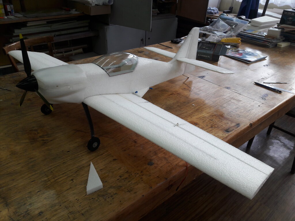

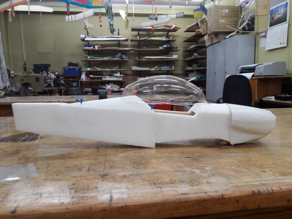

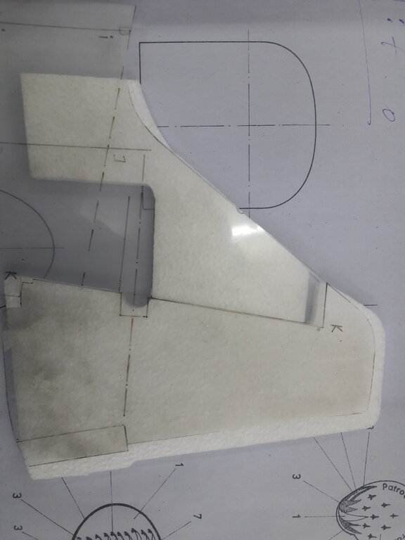

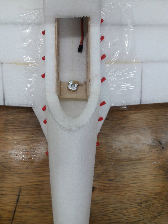

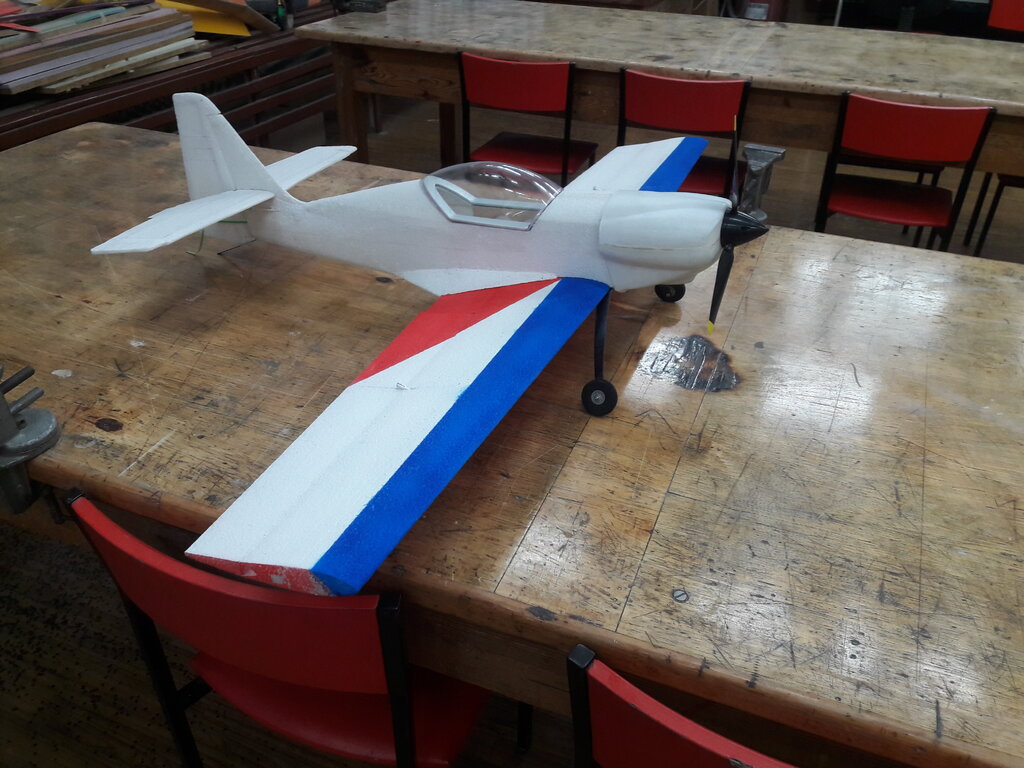

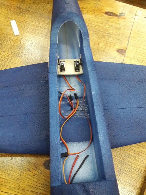

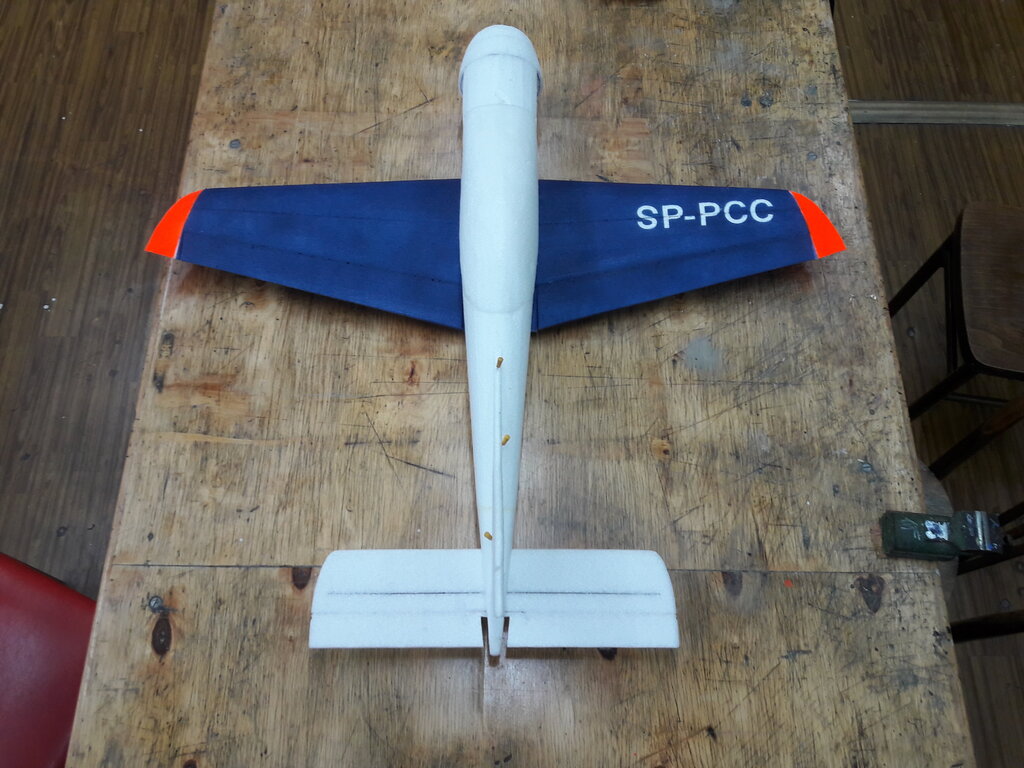

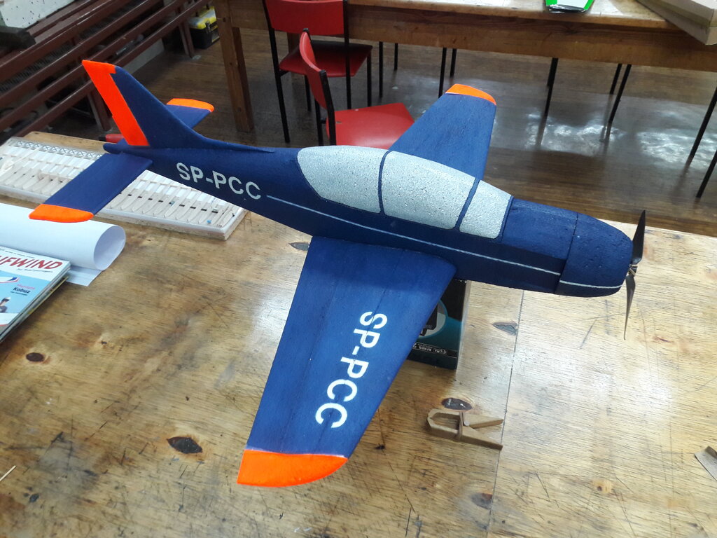

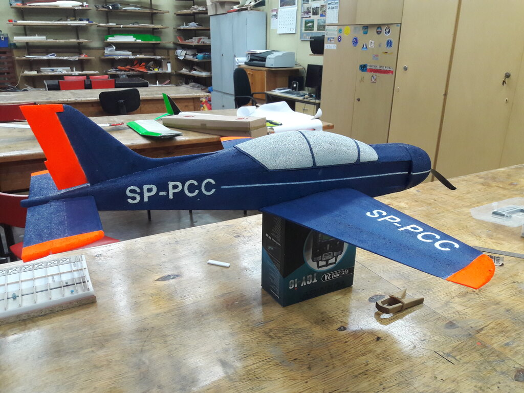

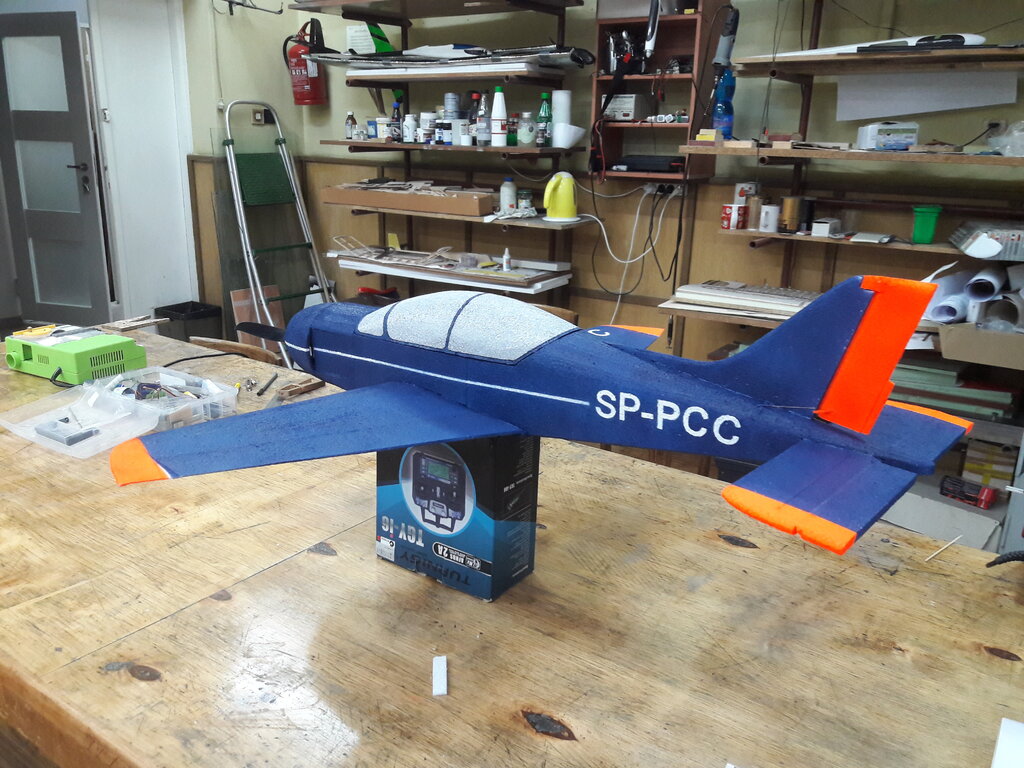

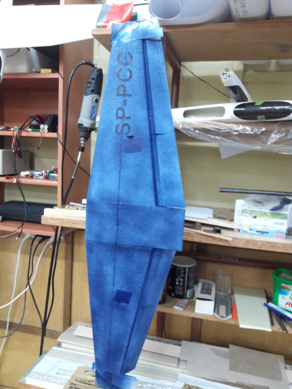

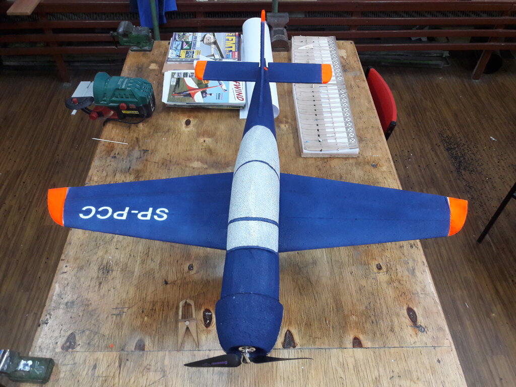

Skrzydła do małych poprawek, gdzie podwiało maski i uzupełnić światła pozycyjne. Czekają na dostawę serw. Kadłub czeka na nową maskę ale już jest w drodze to pomalutku będę się bawić... Nie przemyślałem tematu do końca bo stateczniki można było wkleić pomalowane. Odpadło by żmudne i czasochłonne wykonywanie masek. Pozdrawiam - Jurek
A tak te elementy wyglądają posklejane... Będzie trochę przestoju, bo nie zwróciłem uwagi, że serwa "91" są trochę wyższe od "90" i nie mieszczą się w przygotowanych dla nich łożach. Oczekuję na dostawę. No, i całe malowanie jeszcze czeka .To, co na zdjęciach - 2 popołudnia z "Matchbox-em XL"... Pozdrawiam - Jurek
