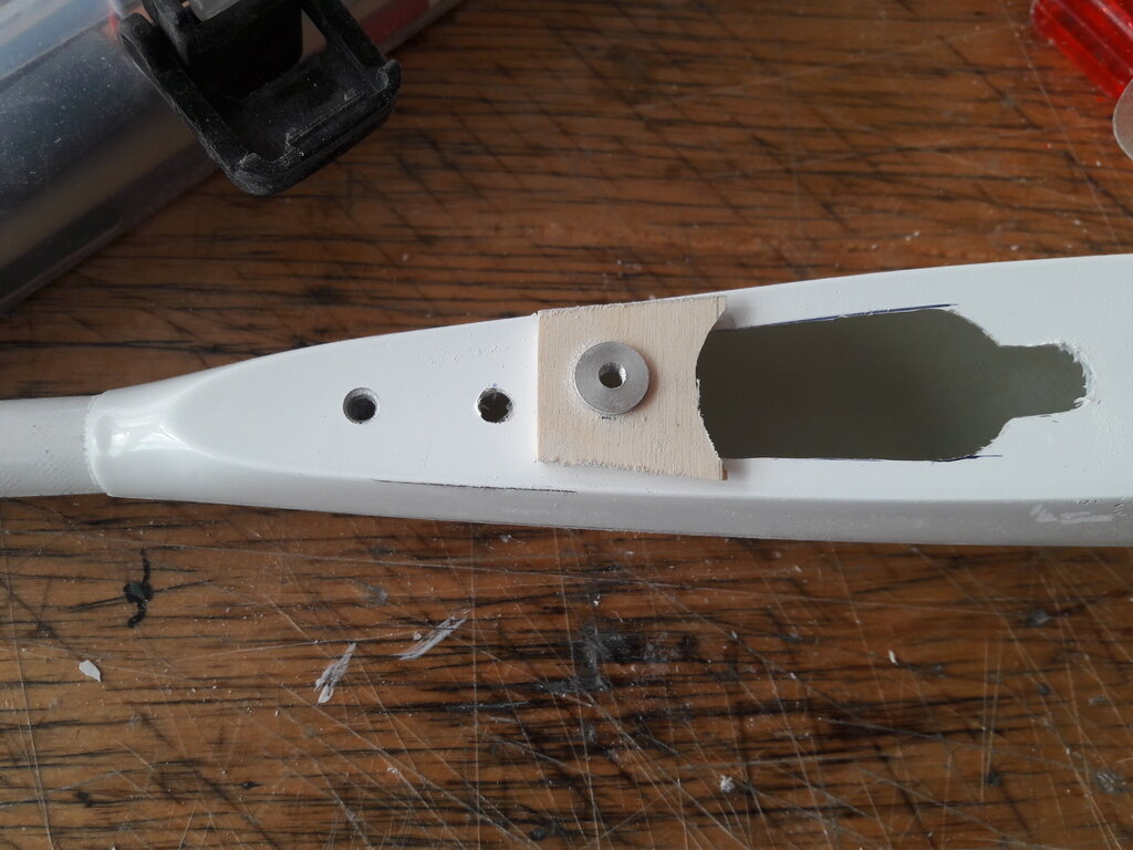

Witam ! I coś tam udało się pchnąć do przodu - pobawiłem się dalej z łożem silnika i maską. Udało mi się również zmajstrować napęd wysokości: Pozdrawiam - Jurek -

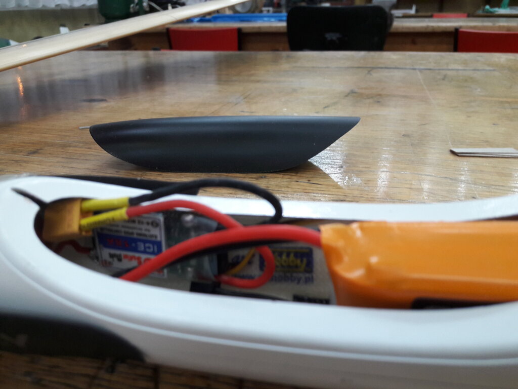

Mimo pogody wymarzonej do latania coś tam jednak udało się popchnąć. Kilka fotek - jak udało mi się zrobić dostęp do wnętrza i wzmocnić (usztywnić) kadłub. W Bf-109 i Zlinie demontaż skrzydeł celem wymiany akumulatora jest dość upierdliwy. Niby zawsze tak się to robiło, ale z czasem - człek staje się bardziej leniwy i niecierpliwy ? Klocek z EPP wewnątrz kadłuba będzie (mam nadzieję) oparciem dla łoża silnika... Wylotu powietrza spod maski powinno wystarczyć. Pozdrawiam - Jurek -

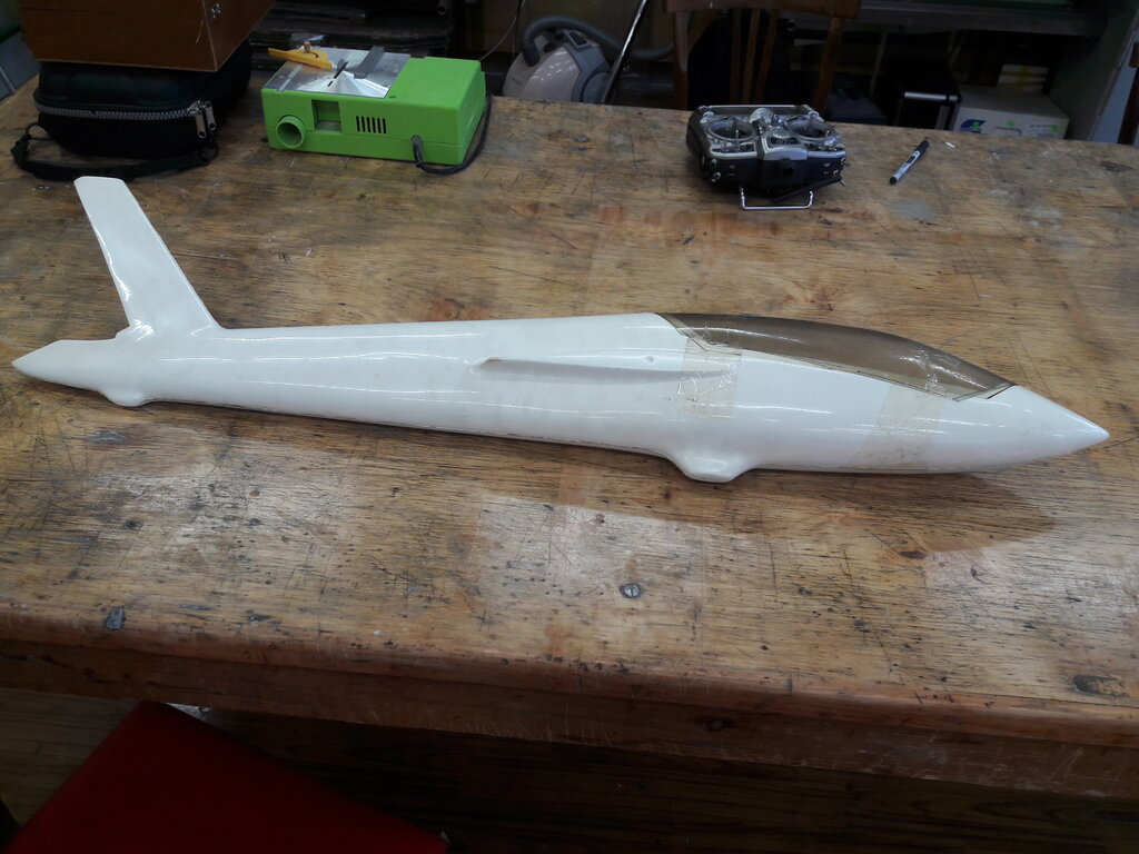

Kadłub "się" skleił więc nie odmówiłem sobie poskładać tego prowizorycznie i nacieszyć oczy.... Przymierzyłem skrzydła do P-11. Pozdrawiam - Jurek -

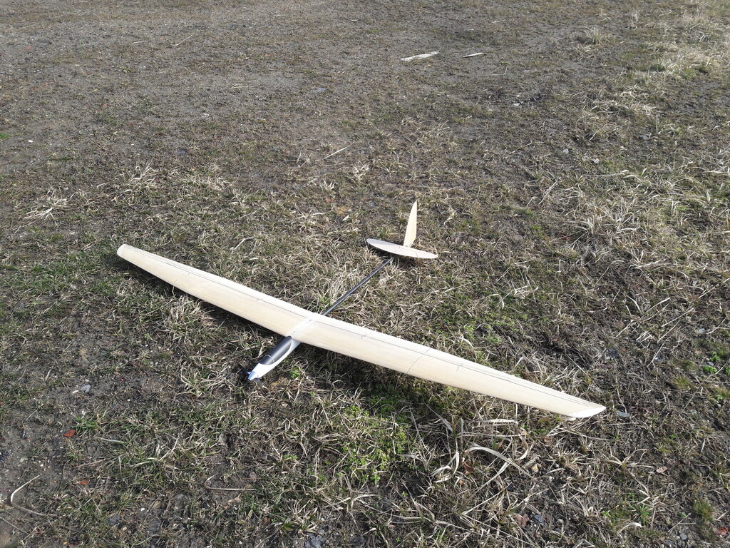

No to włożę kij w mrowisko ! Największa "poczwara" na temat "Sterusa" !!!! Zdjęcia - Piękne !! Photoshop ? 3m Sterusa i masa ponad 3 kg (!) - to totalna porażka !!!!!!!!!!!!!!!!!!!!!!! Chyba, że źle widzę - to przepraszam, Jeżeli 3 kg Sterus leci i przeżył 1 lądowanie - to zakrawa na cud ! Ale zdażają się..... Gdyby masa wynosiła 2 kg, powiedziałbym: każdy początkujący musi zapłacić frycowe. Sam, jak zaczynałem, może nie zrobiłbym tego lżejszego ? Ale to były inne czasy, inny dostęp do materiałów. Dziś, hmmm, to tak jak ten Wicherek 25, który oprócz dźwigarów w stateczniku ma jeszcze 2 rurki węglowe... Dobra - producent nie rozumi do czego są te 2 listewki z dołu i z góry... Ale tutaj nie widać podobnych ekscesów, bynajmniej ja ich nie zauważyłem a masa wyszła ponad 3 kg.... Kadłub dla wzmocnienia zalany betonem ? Przecież 2 serwa i odbiornik nie mogą tyle ważyć ! Ba, model pod 2 serwa robi się w inny sposób niż pod 6 czy 8 serw. Bo oczekuje się od niego innego zachowania w locie ? Sorry Panowie ! Dla mnie to jest porażka ! Chyba, że za sukces uznajemy, że komuś coś w ogóle się chciało ? Padło na Sterusa - cóż, miał pecha... (Sterus). Dobrze, że p: Wojciechowski i Schier tego nie czytają ! Wiedza, którą zawarli w swoich publikacjach nie poszła pod strzechy. Poszła w las.... ! ------------ Nie chciałem nikogo obrazić ! Mam nadzieję, że ktoś się zastanowi ! Jeżeli komuś wyda się to brutalne -to będą to skutki teorii o bezstresowym wychowaniu młodych i błędne zrozumienie amerykańskiej literatury motywacyjnej, typu: jeśli sam się nie pochwalisz - to kto to zrobi lepiej ? --------------- I, żeby nie być gołosłownym: tem model ma 3,5m rozpiętości, 6 serw, akumulator napędowy 3s 2300 mAh i do lotu waży 1365g ! Kesony ze sklejki !!! Klapy i lotki - też. I gdybym się przyłożył, to masa do lotu 1200g była do osiągnięcia. Na usprawiedliwienie mam, że robiłem pod presją czasu... Żeby pokazać "młodym", że można w modelarni, bez kosmicznych technologii zrobić model do F5J ! Tekst powyżej nie jest autoreklamą, jaki jestem dobry ! Miał za zadanie uświadomić - jak można schrzanić Sterusa ! - Jurek -
