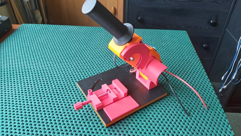

  17. Dzieląc się uwagami przy budowie takich wynalazków można obniżyć koszty oraz czas budowy takich narzędzi przez innych kolegów a oni z kolei odpłacą się nam dzieląc się uwagami przy budowie innych zabawek. Po to między innymi jest Nasze forum. Zamawiając graty do piły ukosowej kupiłem kilka tarcz oraz kilka tulejek mocujących do tarczy piły i teraz tak sobie pomyślałem, że zmajstruję mini piłę stołową, tę z Twojego pierwszego linku. Drukarka już pracuje . Edytuję aby poinformować, że mini piła stołowa ukończona i działa. Do druku używałem PET-G, easy PET-G, ABS, FiberFlex 40D oraz ABS+. Wyszło całkiem zgrabnie .

  20. Do tej pory używałem innej drukowanki. Jednak ona nie umożliwiała cięcia pod kątem i była nieporęczna z uwagi na długie wrzeciono w postaci wiertarki.
  21. W trakcie używania piły wyszło na jaw drobne niedociągnięcie konstruktora. Stolik po prawej stronie imadła (support-board) jest za wysoki. Imadło (clamp-part-1) na którym leży cięty element ma wysokość 4,4mm a stolik (support-board) ma wysokość 4,6mm. Cięty materiał nie leży poziomo czyli płaszczyzna cięcia nie jest prostopadła. Wydrukowałem nowy stolik zmniejszając wymiar w osi "Z" z 10mm do 9,6mm (łącznie z kołkami ustalającymi) co dało wysokość płaszczyzny stolika 4,4mm. Druga rzecz to zmiana koła z 36T na 40T spowodowała minimalne ocieranie koła o szczękę imadła przy maksymalnym opuszczeniu piły ponieważ koło wystawało poza obrys ramienia około 2mm. Zaradziłem temu przyklejając od spodu ramienia podkładkę dystansową z laminatu epoksydowo szklanego o grubości 2,2mm. Nakleiłem ją w takim miejscu aby niezależnie od położenia kątowego imadła podkładka opierała się na szczękach imadła. Mam nadzieję, że moje spostrzeżenia ułatwią budowę piły i pozwolą uniknąć zbędnych kosztów związanych z zakupem niepotrzebnych elementów. Mam tu na myśli eksperymenty z doborem kół zębatych oraz pasków GT2. Zmiana obu kół na większe ma tę zaletę, że stosujemy pasek o standardowej długości 200mm. Druga rzecz to obroty tarczy które nie ulegają zmianie i są na poziomie około 7500obr/min. w przypadku silnika 15000rpm/24V. Zmiana tylko koła 36T na 40T spowoduje spadek obrotów tarczy to raz a dwa spowoduje konieczność stosowania paska o niestandardowej długości. Na koniec dodam jeszcze, że aby uzyskać prawidłowy kierunek obrotów piły musiałem zmienić biegunowość podłączenia silnika.
  22. Drukowałem z wypełnieniem 100%. Materiał ABS oraz PET-G. To jest dobry projekt ponieważ elementy są dobrze spasowane i brak luzów na połączeniu ramię piły - stół. Jak na drukowankę to jestem pozytywnie zaskoczony. Dzisiaj ciąłem rurki węglowe fi8/6 oraz fi10/8 i szło bardzo ładnie.
  23. Dzisiaj dostałem koła zębate 20T na wał silnika, 40T na wał piły oraz paski o długości 188mm, 200mm i 202mm. Miałem do eksperymentów dwa koła na wał piły. Jedno 36T i drugie 40T oraz dwa koła na wał silnika. Jedno 16T a Drugie 20T.Robiłem różne kombinacje aby uzyskać możliwość regulacji naciągu któregokolwiek z posiadanych pasków. Idealnie jest z kołem 20T na silniku i 40T na wałku piły oraz paskiem 200mm. Zastosowałem silnik 15000rpm przy zasilaniu 24V i zmierzone obroty tarczy to 7440obr/min. Zarówno koła jak i paski dostępne na A-----o.

  25. Wracając do piły ukosowej. Dostałem od chińczyków piły tarczowe i pozostałe brakujące elementy. Chciałem to dzisiaj skończyć ale okazuje się, że pasek GT-2/200 jest za długi i mocowaniem silnika nie ma szans go naprężyć. Konstruktor zaleca koła 36T oraz 16T, jednak to nie zadziała. Albo zmienię koło 16T na 20T albo kupię pasek 188mm.
