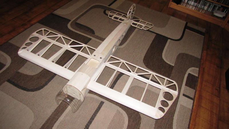

Boję się, boję ale zaryzykowałem i wygląda na to,że się udało. Kadłub w pełni wyposażony (bez akumulatorów) balansuje w okolicy 130 mm od natarcia .Cięciwa płata ma 450 mm, mam jeszcze w zapasie ewentualne doważenie pakietem akumulatorów. Jestem dobrej myśli -

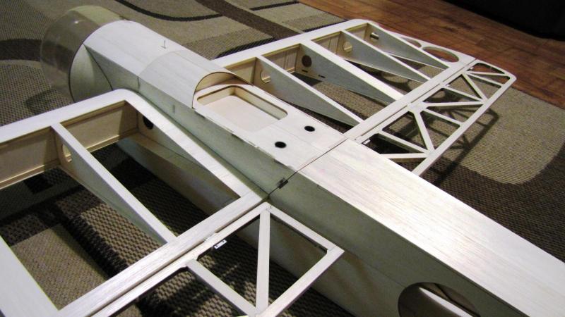

Nie spodziewam się problemów w tym miejscu. Skrzydło łączy się z kadłubem na dwa kołki fi 6mm ,osadzone są w podwójnej sklejce między dźwigarami skrzydła i wchodzą również w podwójną sklejkę we wrędze kadłuba. Kołki są narażone na ścinanie, są węglowe. Moim zdaniem połączenie jest mocne -

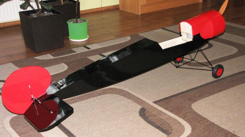

Dawno nic nie pokazałem choć cały czas budowa posuwa się do przodu. Na tym etapie postępy nie są już tak spektakularne ale mogę dziś pokazać kadłub. Jeszcze kilka drobiazgów i będzie gotowy. Mam nadzieję ukończyć model do dwóch tygodni -

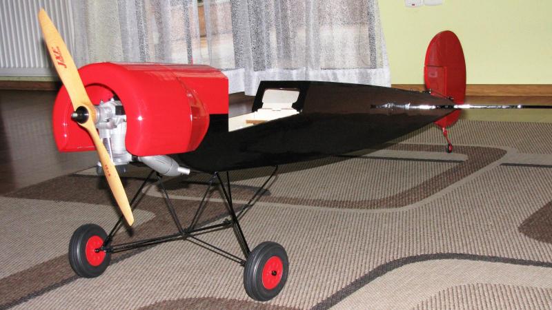

Na razie nie mogłem sobie odmówić przymiarki maski i silnika. OSFS 95V wydaje się mały w tak obszernym kadłubie ale mam nadzieję ,że sobie poradzi jeśli waga modelu nie przekroczy 3 kg. -

Prace przy modelu niestety zostały przerwane , mam nadzieję ,że nie na długo . W tak zwanym międzyczasie powstała maska silnika która to właśnie do mnie dotarła. -

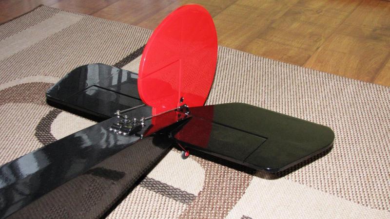

Bardzo się cieszę Mirku,że spodobał Ci się ten projekt. Obawiałem się ,że uznasz go za historyczną profanację a tu zaszczytne połączenie ognia i wody czyli funfly + fokker Jak już wielokrotnie pisałem, nie jestem modelarzem makietowym , nie istotne są dla mnie szczegóły. Ten projekt to coś nowego w moich poszukiwaniach i cieszą się,że został zaakceptowany przez Ciebie i Jacka i mam nadzieję innych modelarzy. Co do Twoich obaw o ster kierunku to wydają mi się niezasadne Ster kierunku jest z balsy 8 mm szerokość elementów 12 mm, powierzchnia klejona jest dość duża a do tego pierścień dookoła steru nie jest dzielony nad pionowym słupkiem. Przeglądając konstrukcję moich poprzednich Funflayerów okazuje się,że w tym usterzenie jest najmocniejsze. Ale zgodnie z Twoją sugestią wkleiłem mały, nic nie ważący klin wzmacniający Model z założenia ma latać powoli a ster kierunku w tego typu modelach używam przeważnie w figurach pionowych więc nie jest narażony na wielkie naprężenia . Czas pokaże czy konstrukcja się sprawdzi -

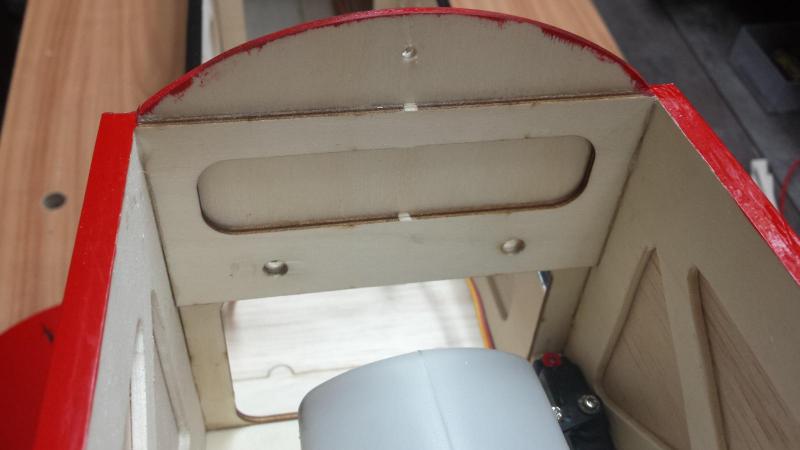

Co prawda ten model buduję w wersji spalinowej ale przymierzyłem dziś pakiet 6s 4000mah w miejsce zbiornika paliwa 320 ml. Miejsca jest dużo i wygodny dostęp od góry sprawia,że spokojnie można zastosować napęd elektryczny. -

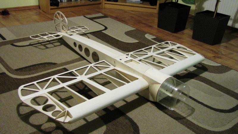

Przymierzałem, przymierzałem i kadłub gotowy Wielka zasługa jest w tym Marcina. Konstrukcja opracowana jest tak perfekcyjnie, że składanie modelu nie przedstawi problemu nawet początkującemu modelarzowi.Elementy kadłuba są duże i szybko widać efekt pracy. Przedstawiam kilka zdjęć z montażu kadłuba. Nie jest skończona jeszcze klapka za wręgą silnikową ale to już drobiazg. -

Oblot? nieprędko dopiero zaczynam przymiarki na sucho. Stery nie są małe, wysokość ma 610 mm rozpiętości. Może tak się wydawało na zrzutach z ukosa. Patrząc z góry poprawniej widać proporcje. -

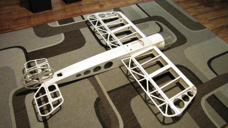

Tym razem opracowaliśmy wspólnie z Marcinem (MASK) model do szaleństw 3D. Zdaję sobie sprawę z tego, że tego typu modele budowało się kilka lat temu ale wiem, że nadal są cenione przez wielu modelarzy. Pomysł budowy modelu FunFly powstał rok temu przy okazji zakupu pięknego silnika OSFS95V. Nie chciałem budować kolejnego madmana , extrema czy diablotina więc wpadłem na pomysł zaadoptowania jakiegoś klasyka a gdy natrafiłem na zdjęcie czarnego Fokkera to już wiedziałem czego chcę Prace nad tym projektem musiały poczekać ze względu na pilniejszy projekt PZL11c. Teraz przyszedł czas na Fokkera. Model ma rozpiętość 155 cm. Buduję go w wersji spalinowej ale konstrukcja kadłuba jest na tyle uniwersalna ,że bez problemu można zastosować napęd elektryczny. Współpraca z Marcinem zaowocowała wycinanką laserową co w wielkim stopniu sprawia, że budowa modelu będzie bardzo prosta i szybka. Model ten nie jest ani makietą ani redukcją . Jest po prostu „Fokkeropodobnym” funflayerem i proszę nie doszukiwać się w nim proporcji w stosunku do oryginału bo zostały rozmyślnie dostosowane do parametrów modelu typu funfly Wycinanka wyszła całkiem pokaźna ale i model nie mały. Niebawem zacznę składać te klocki
