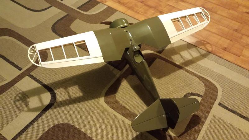

W skrzydle nie ma problemu, zamiast nakładek na profile kładziesz pełną balsę i problem jest rozwiązany natomiast tylna część kadłuba będzie wymagała zmniejszenia obrysu wręg, podłużnicy dolnej i listewek balsowych 3x5 o grubość użytej na poszycie balsy.Również uważam,że lekka 1,5 byłaby najlepsza. Wszystko da się zrobić według własnego uznania , ważna jest realizacja tych pomysłów -

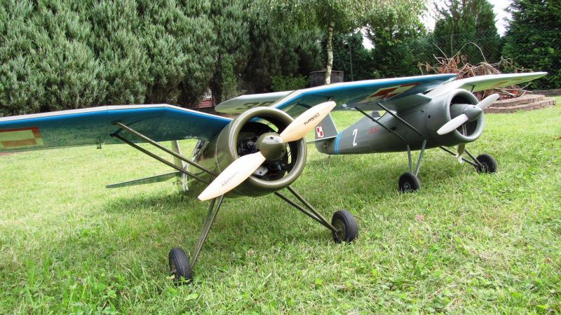

Kolejny PZL 11c tym razem w wersji z napędem elektrycznym. Więcej o tym modelu jest w relacji tu: http://pfmrc.eu/index.php?/topic/19776-pzl-p-11c-model-wycinany-laserem-wersja-elektryczna-od-strony-10/page-10 Filmy: https://www.youtube.com/watch?v=751NDeakJx4 https://www.youtube.com/watch?v=RBxZAfWO7tU
