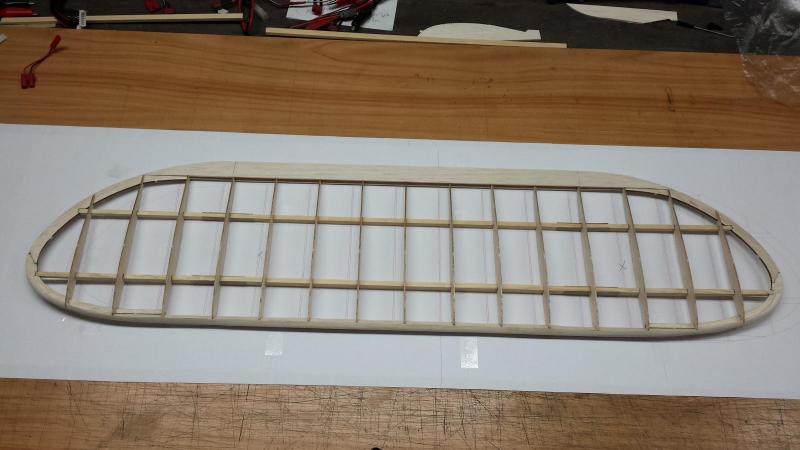

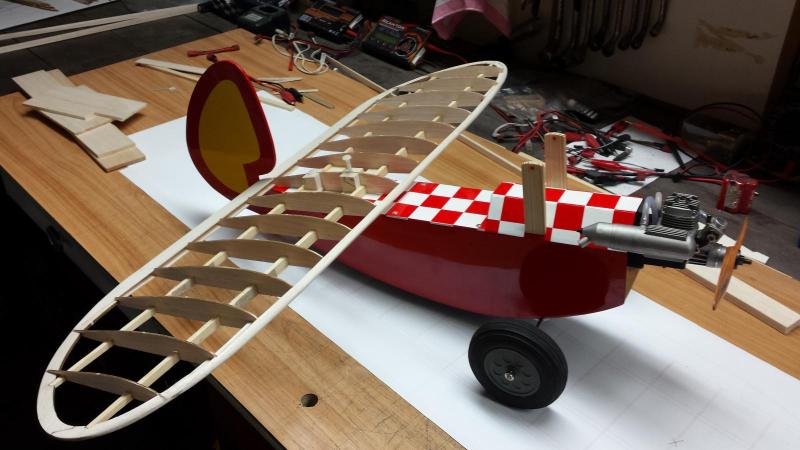

Szkaradek miał być modelem budowanym dla żartu i ciekawości jak taka konstrukcja będzie latać . Wydawało się,że mały model to zabawa na miesiąc. Budowa kadłuba poszła raczej szybko ale przy skrzydłach nastąpiło spowolnienie. Najpierw wymyśliłem zmiany konstrukcyjne płatów bardziej upodabniające do oryginalnego samolotu ,więc końcówki skrzydeł mają być eliptyczne. W przekonstruowaniu planów pomógł mi kolega MASK (dzieki) i żeby było łatwiej profile poszły pod laser. To niestety zajęło trochę czasu. Składanie takiego skrzydła nawet z gotowymi profilami nie jest prostą sprawą. Uszy mają wznios i profile coraz cieńsze. Nie ma kesonu więc krawędź natarcia musi być precyzyjnie wyprofilowana by folia ułożyła się odpowiednio. I tak z "śmiesznego" modelu zrobił się troszkę ambitniejszy projekt choć dalej budowany dla żartu. Na dzień dzisiejszy małe skrzydło jest prawie gotowe, jeszcze tylko mocowanie do kadłuba i oklejanie. -

Kadłub jest skończony.Oto moja wersja dopasowania wyglądu do nazwy. Teraz pora na skrzydła ale to trochę potrwa bo zleciłem wycięcie elementów laserem ,mam czas, do wiosny daleko -
