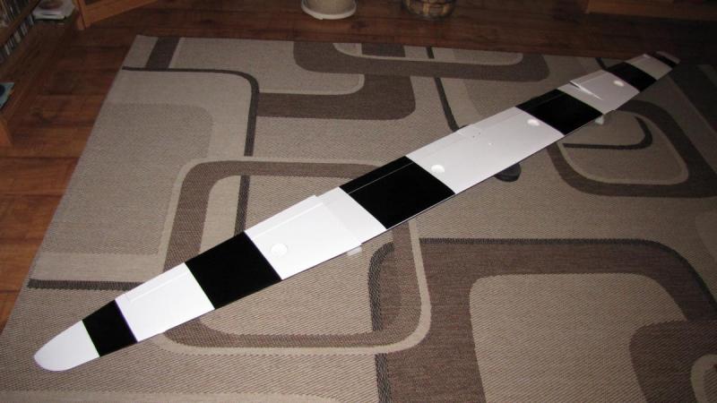

Całkowita waga mojego skrzydła to: 1631g. Niestety przy okazji odkryłem,że lewa końcówka skrzydła jest cięższa od prawej o 50g!!! Przy próbie równowagi musiałem położyć 25g przy końcu lotki. bardzo mi się to nie podoba . Żeby bezśladowo ukryć ołów najbardziej pasuje mi gniazdo serwa ale tam pewnie trzeba będzie dać z 40g. Mariusz jak uporałeś się z tym problemem i jak wagowo wyszło Twoje skrzydło -

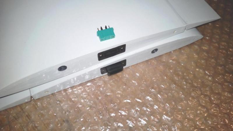

Powolutku Panowie, producent tego modelu zaprojektował takie rozwiązanie jak wykonał Mariusz i nie ma podstaw by podważać kompetencje konstruktorów Topmodel. Połączenie z centropłatem ustalają dwa pręty a mpx dodatkowo wzmocni to połączenie. Poza tym dłubanie paznokciami przy rozłączaniu mpx-a to nic ciekawego -

Tak, okablowanie robię na mpx (po raz pierwszy), gniazda mpx weszły pasownie po usunięciu nadmiaru kleju już przy styropianie, nie trzeba było pogłębiać wnęki,wciśnięty odwrotnie licował z profilem. Mam jednak inny problem. Jak się mocuje mpx-a do obudowy bo jak wkładam tylko na wcisk to przy rozłączaniu wysuwa się,( przykleić?) a jak to wygląda przy łączeniu elementów skrzydła? jest ciasno? Wagę skrzydła podam jak wszystko zainstaluję. -

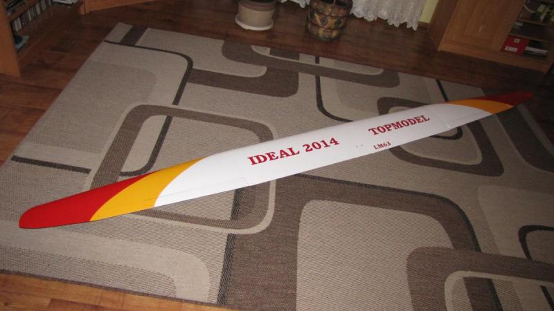

Widzę Mariusz, że nie tracisz czasu i systematycznie idziesz do przodu. Jestem ciekaw jak oprogramujesz ideala? Ja przymierzam się do butterfly ale na pewno będę potrzebował pomocy gdy już przyjdzie na to czas. Jak na razie nie bardzo mam czas na modelarstwo , zdążyłem zaledwie okleić skrzydło. Oto efekt mojej pracy (można krytykować) -
Dobrze,że jest się od kogo uczyć bo na naukę nigdy nie jest za późno . Ponieważ piszesz Piotrze, "ja pozostanę przy swoim" temat uważam za zakończony. Nie zgadzam się jednak ze stwierdzeniem "reszta to już tylko "opierzenie" bez zasadniczego z punktu wytrzymałości skrzydła znaczenia." zwłaszcza w profilach przechodzących w lotki. Gratuluję pasjonującej relacji z budowy, jeśli pozwolisz przyjadę do Lublina na oblot tego modelu, może przy okazji Pietka poleci swoim i ja też zabrałbym swoją 11-kę. Pozdrawiam Lech
