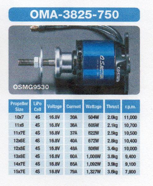

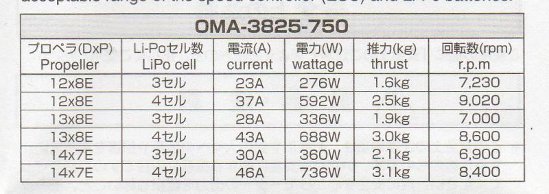

Z braku lepszego zajęcia po raz kolejny zastanawiam się nad wyborem silnika. Wstępnie proponowany OS 3825-750-W teoretycznie powinien podołać ale nie wiem dlaczego nie ma go już w zestawieniu na stronie OS , nie sprzedaje go już TH, jest tylko w Riku. Nie jest już produkowany? dlaczego? Może lepszym rozwiązaniem byłby OS 5010-810 ? Producent podaje,że jest to zamiennik czterotakta 52. Prototyp nr 1 jest napędzany OS70FS, więc do troszkę mniejszej i zapewne lżejszej wersji zamiennik OS 52FS. powinien być dobrym rozwiązaniem. Ewentualny zapas mocy nie jest problemem. Może ktoś ma taki silnik i zechce podzielić się swoimi doświadczeniami, byłbym wdzięczny -
