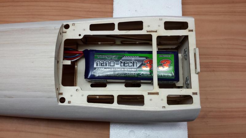

U nas niestety na przemian lało albo tylko mżyło. Model gotowy czeka. W między czasie wprowadziłem lekkie zmiany aby pozbyć się dociążającego ołowiu i akumulator powędrował częściowo pod silnik. Waga modelu wynosi teraz 2195g i mam nadzieję oblatać go jutro lub we wtorek jeśli prognozy pogody się sprawdzą -

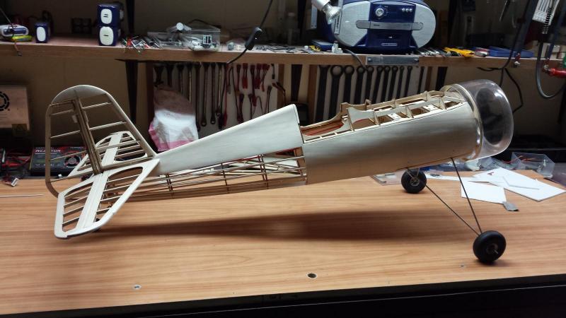

Ja też ale spokojnie, wszystko w swoim czasie. Po mimo niezbyt dobrej pory roku na siedzenie w modelarni, model powstaje dość szybko (moim zdaniem). Wydawało by się,że końcówki skrzydeł da się wykonać w dwa wieczory, niestety ,jest tu trochę pracy. To co zrobiłem w ostatnie dwa wieczory obrazuje dzisiejsze zdjęcie. -

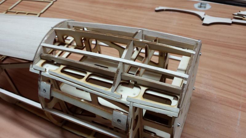

Dwa dni złej pogody i model nabiera kształtów. Centropłat i fragment kadłuba pod nim ,ukończone, zastrzały również. Pozostały końcówki skrzydeł, oklejanie , kabinka, jakieś naklejki i.....oblot -

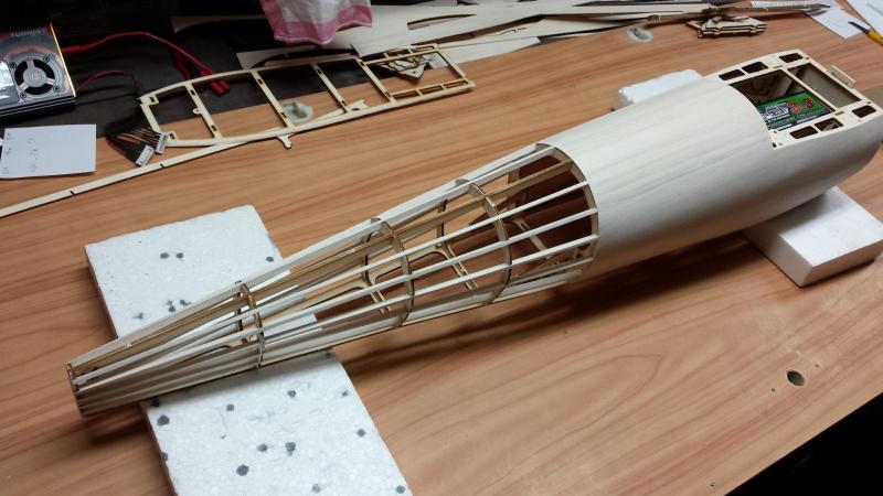

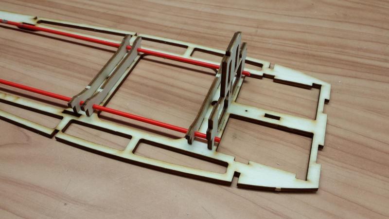

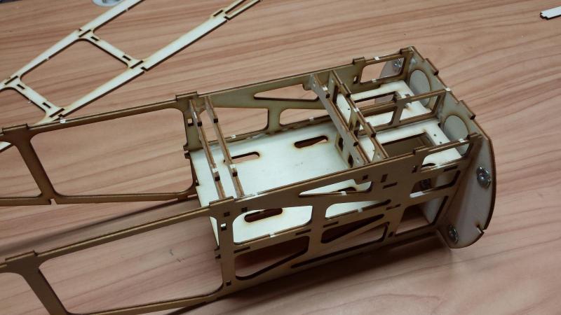

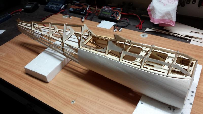

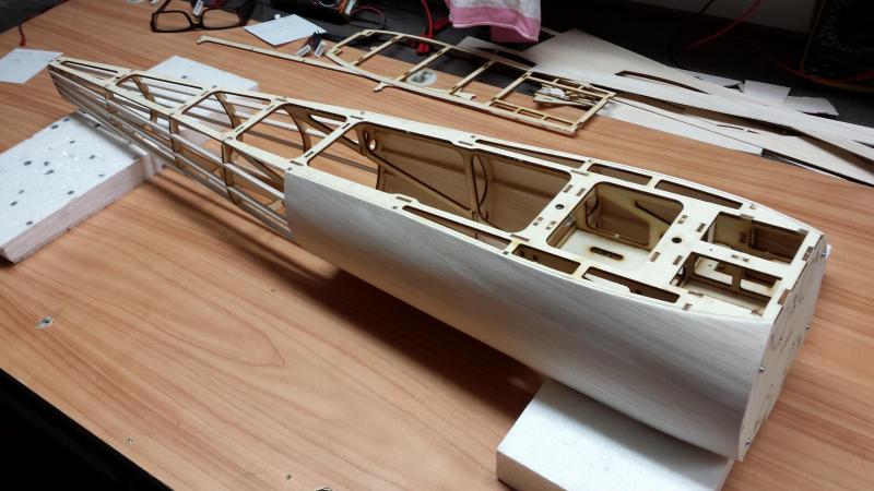

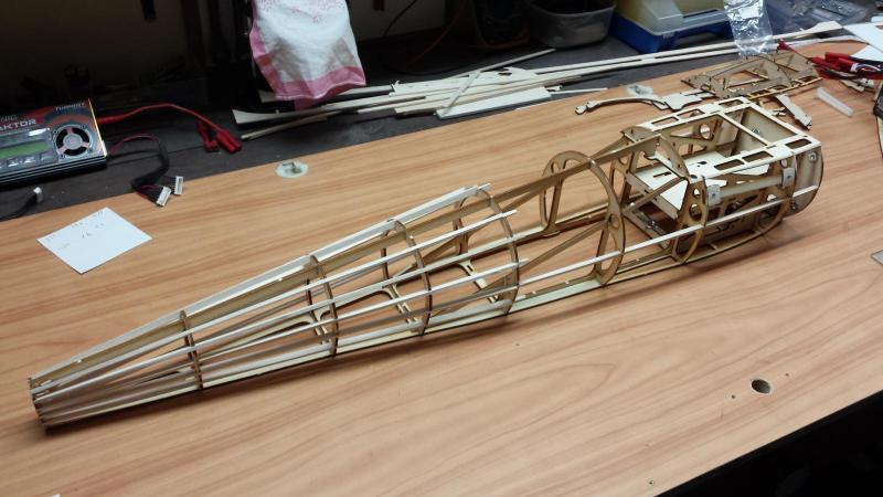

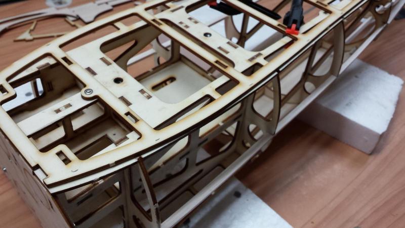

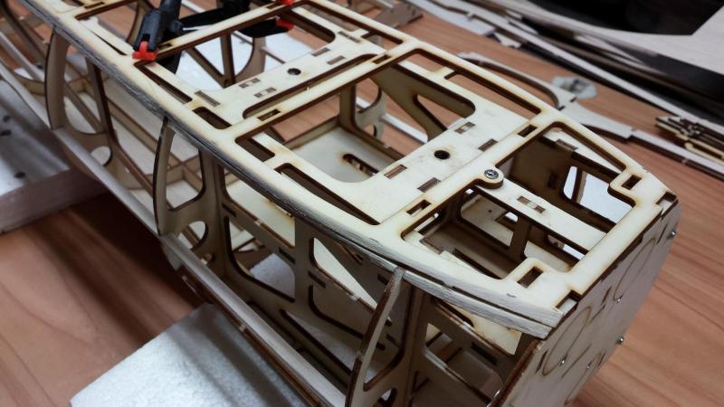

Powoli, ale jednak posuwają się prace przy modelu. Lato nie jest najlepszym czasem do siedzenia w modelarni. Kadłub "uzbrojony" ,odłożony na półkę czeka na ciąg dalszy Centropłat jest dość skomplikowany w budowie a przede wszystkim wielopłaszczyznowy i aby wszystko wyszło równo ,bez zwichrowań skonstruował Marcin przemyślną platformę do montażu. Co prawda trochę dodatkowej sklejki na to poszło ale taka niestety jest konieczność aby centropłat nie zastąpił śmigła Na zdjęciach kolejne etapy budowy . I tu nastąpi przerwa w budowie modelu na okres długo oczekiwanego urlopu ale nie dotyczy to mojej obecności na forum. -

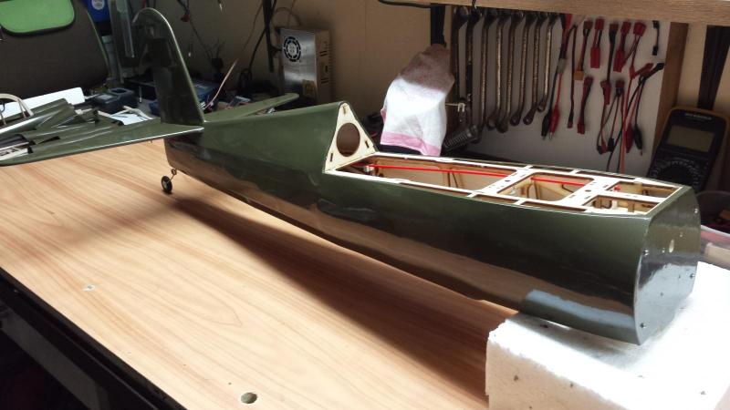

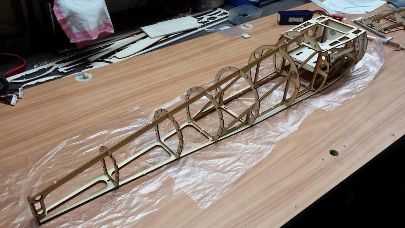

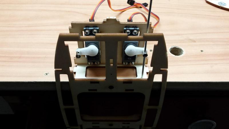

Tydzień mozolnej pracy dobiegł końca Kadłub w zasadzie jest skończony. Mogę dziś podać kilka parametrów. Przeprowadziłem testy napędu na kilku śmigłach i akumulatorach. Wstępne założenia były takie: silnik OS5010 ,regulator 70A, akumulator 3300mah/4s( 35-70c) i smigło turnigy 14x4,5. Taki zestaw dał ciąg 2,45kg przy poborze 51A. Akumulator nie jest nowy bo lata w idealu już drugi sezon więc dla porównania przetestowałem napęd na akumulatorze prawie nowym 2200 mah/4s (45-90c) i ciąg był 2,6 kg przy 60A. Kolejny akumulator 4000mah/3s (45-90c) : ciąg 1,6 kg,40A. Następne testy na śmigle turnigy 13x6 dały bardzo porównywalne wyniki. Test na śmigle JXF 15x6 : aku 4000/3s , 2,5kg/55A . 2200/4s 3,2kg/76A. Waga w pełni wyposażonego kadłuba ,bez akumulatora to 1140g, nie jest źle Jaki zastosuję akumulator jeszcze nie wiem, wszystko zależy od wagi końcowej i wyważenia modelu. W najbliższym okresie budowa modelu trochę zwolni więc następna relacja niekoniecznie będzie za tydzień -

OK niepotrzebnie wdałem się w teoretyczną polemikę. Więcej nie będę,przepraszam nie wszystko da się teoretycznie wytłumaczyć. Potrzebna jest praktyka. Kesto, chyba wyolbrzymiłeś problem ,przyjrzyj się temu zbliżeniu.
