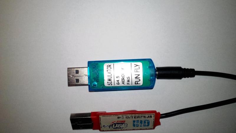

Zanim kupiłem taranisa nie było problemu na futabie , hitecu i JR. Jedynie ten stary HID nie działał w Win7 tylko w XP. w między czasie znalazłem takie coś https://www.hobbyking.com/hobbyking/store/__24613__Wireless_9_in1_Simulator_Adapter.html może być interesujące.
Mi gest Kozakiewicza pokazują obydwa moje interfejsy i to w dwóch symulatorach AeroFly de luxe i RealFligt G4. Wgrałem dziś wersję 2.0.12 i też nie pomogło.Widać trzeba kupić inny kabelek, tylko jaki? Ma ktoś namiary na działający z taranisem?
2,08 przez usb też próbowałem i przez gniazdo słuchawek na wszelki wypadek też
Nadchodzi czas symulatorów. Próbowałem dziś podpiąć taranisa do Aerofly deluxe .Niestety bez powodzenia. Posiadam taki interfejs https://www.hobbyking.com/hobbyking/store/__13597__USB_Simulator_Cable_XTR_AeroFly_FMS.html system Win7. Gdzie tkwi problem? Różne konfiguracje nadajnika nie pomagają, w ustawieniu Trener symulator "widzi" 8 kanałów a w uczeń tylko dwa ale w obu przypadkach nie można ich kalibrować

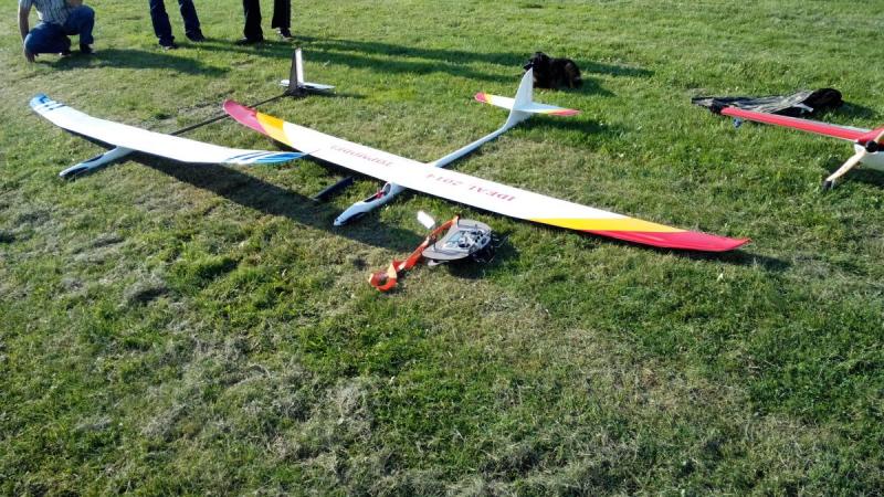

IDEAL V 3,2 m z TopModel cz. przyjemność składania i potyczki
Lech Mirkiewicz odpowiedział(a) na young temat w Motoszybowce
Jestem pełen podziwu.Co ma oznaczać (z 200m)? Czy vario wskazywalo 200m na ziemi? 844m dla mnie jest niewyobrażalne. Czy Ideal był jeszcze "krzyżykiem" czy już punktem na niebie? Osobiście powyżej 300m nie widzę przyjemności w lataniu tym szybowcem gdyż jest dla mnie za małym obiektem na niebie -
Wydaje mi się,że istnieje obawa,że silnik odleci razem z wręgą silnikową. Osobiście preferowałbym takie rozwiązanie.
