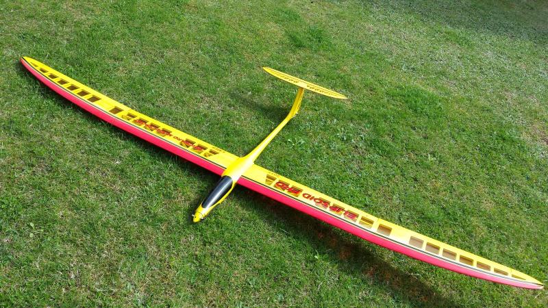

Lech Mirkiewicz odpowiedział(a) na Lech Mirkiewicz temat w Motoszybowce
I ja poeksperymentowałem z SC. W idealu 110 mm jest jak dla mnie optymalne, przy 115 już był mniej stateczny i zaczynał "pompować" Może nie było by źle przy bezwietrznej pogodzie ale na 110 nawet przy mocniejszym wietrze jest OK. Wcześniej miałem SC na 102 (wypośrodkowane) i model był znacznie szybszy i szybciej opadał. Elipsoid natomiast to całkiem inna "para kaloszy". Przede wszystkim jest bardzo lekki, podatny na porywy wiatru. SC mam na 75 mm i tak zostawię bo na zalecanym 65 szedł jak przecinak. Zamierzam jednak dociążyć model cięższym akumulatorem , powinien być bardziej stabilny. Poprzedni mój model takiej samej rozpiętości był 300 gram cięższy i przyjemnie się nim latało. Poza tym Elipsoid bez klap nie chce lądować Takie opinie znalazłem na forach i potwierdzam - bez motylka ma bardzo długie podejście, dlatego kupiłem wersję pro -

Kolejny mój model nosi numer 69. Jest to szybowiec przecudnej urody Elipsoid firmy Reichard Modelsport. Więcej na jego temat można przeczytać tu: http://pfmrc.eu/index.php?/topic/62126-elipsoid-pro-od-reichard-modelsport/&do=findComment&comment=653970

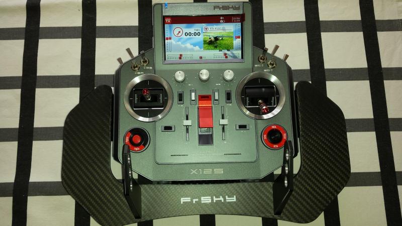

Nie było dziś słońca ale ekran jest bardzo czytelny choć ustawiłem go na 40% i wygaszacz do 5% po 10 sek. Wygląda na to, że pobiera nie mało prądu. Pulpit jest niżej ok 15 mm i to jest dobre rozwiązanie bo jest miejsce na "resztę dłoni" która przy równym pulpicie normalnie przeszkadza. Miałem już kilka nadajników z pulpitami i ten jest najwygodniejszy.
Dziś Horus przeszedł testy na lotnisku. Nie było niespodzianek. Ustawienia modeli skopiowane z Taranisa idealnie. Trzeba przyznać,że trochę zabawy było ale tak to bywa z każdym nowym nadajnikiem Ponieważ przyzwyczaiłem się do pulpitu, dokupiłem dedykowany do Horusa i mogę szczerze polecić http://www.banggood.com/Frsky-Horus-X12S-Carbon-Fiber-Transmitter-Holder-Tray-with-Shoulder-Strap-for-Horus-X12S-p-1129546.html?rmmds=category jest super wykonany Teraz na tapecie polskie komunikaty głosowe.

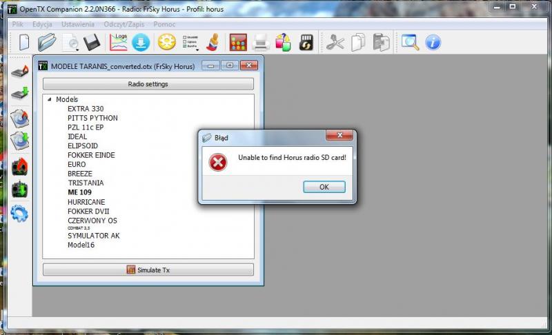

OK, uporałem się z wgraniem opentx i tu pojawił się następny problem. Karta pamięci nie działa poprawnie komunikaty głosowe są, czyli horus ją widzi ale nie widzi jej komputer i companion. Nie mogę przekopiować modeli i ustawień z taranisa choć companion przekonwertował plik na nowszą wersję nie da się go zapisać w horusie .Może robię jakiś błąd? Uczę się tego nadajnika kilka godzin i na tą chwilę uważam, że FRTX jest mniej problematyczny ale nie ma możliwości konfiguracji z pokładu komputera ( a może o tym nie wiem?) . Taranis pod tym względem jest dopracowany niemal idealnie, no cóż, nowości wymagają cierpliwości:) pokory i nauki .Myślałem,że gładko przejdę zmianę nadajnika a tu zonk
Jak to nie ma? a to co? http://www.open-tx.org/2017/03/19/opentx-2.2.0RC13 albo zobaczcie tu (w 8,14 min) https://www.youtube.com/watch?v=HOj9nEX1-F4
Wczoraj dotarł do mnie długo wyczekiwany Horus. Myślałem,że przesiadka z Taranisa zajmie mi kilka minut, a tu małe rozczarowanie Dość szybko uporałem się z zamianą wersji EU na Non EU i mam tryb D8 do bindowania ale potrzebuję OpenTX abym mógł przekopiować moje modele z taranisa i tu jest problem. Zainstalowałem najnowszy Companion TX, z ustawień wybrałem Horusa i wyskakuje okienko "nie mogę sprawdzić aktualizacji" i tak jest na wszystkich wersjach companion 2,2. Zauważyłem, że wgrałeś TX od taranisa+ z companion 2,1,9 Nie ma żadnych nieścisłości? Na You Tube jest wiele filmów z OpenTX dla Horusa. Nie rozumiem dlaczego ja nie mogę go pobrać. Próbowałem na Win 7,8 i 10 z takim samym skutkiem
