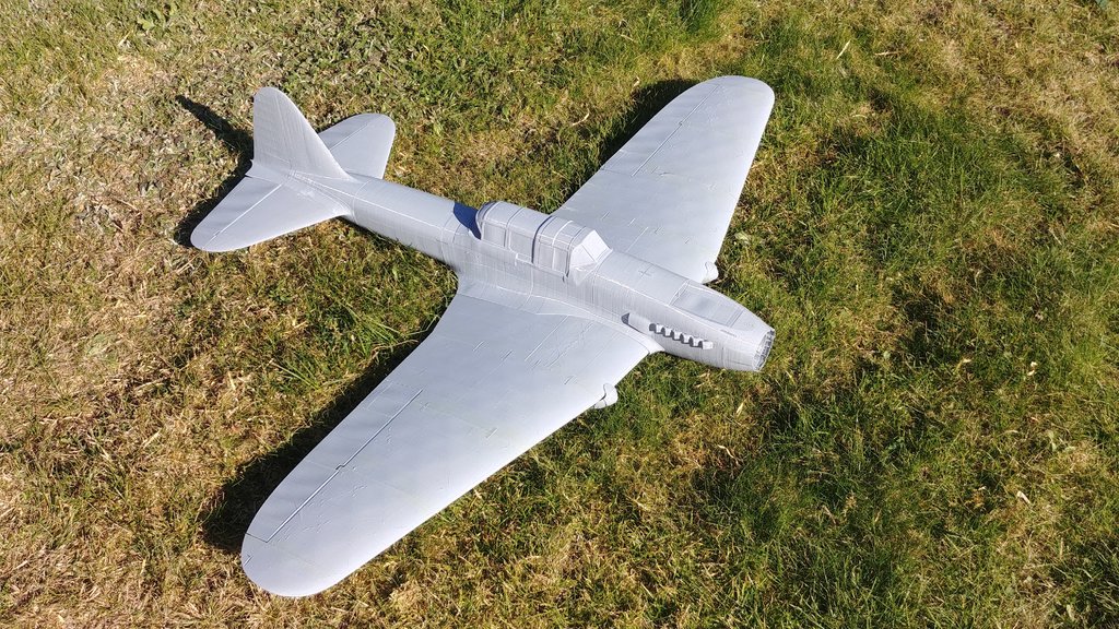

No i wszystko jasne Model oblatany. Zespół napędowy sprawdził się w 100%. Wystartował poprawnie choć w pierwszej fazie lotu mocno dołował. Pomyślałem ,że jest za ciężki na "dziób" trochę się zdziwiłem bo SC ustawiłem według planów. Trymerem wysokości musiałem zjechać prawie do końca. Jakież było moje zdziwienie gdy po zmniejszeniu gazu model zaczął dziobować. Diagnoza: złe kąty osadzenia silnika. Nie było sensu dalej latać ,lądowanie nie było wcale łatwe bo model jest szybki i czuły na stery.Ił ma duże powierzchnie sterów , wymaga małych wychyleń i dużego expo. Dałbym radę nauczyć go latać gdyby nie.... rozleciał się przy lądowaniu Fakt,lądowanie było dość szybkie ale lądował poza lotniskiem w wyższej trawie , normalny "balsiak" czy "pianka" na pewno były by całe a "plastik" się rozleciał . Spodziewałem się tego i się sprawdziło Tak,że moja jednorazówka idzie do żółtego worka i to koniec mojej przygody z drukowaniem modeli Jedno mnie tylko zastanawia. W zestawie plików do druku były dwa pierwszej części kadłuba gdzie montuje się silnik, może z innymi kątami ? Ale nie będę tego drążył

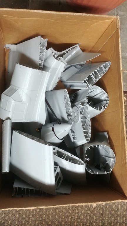

Tym razem postanowiłem pójść z duchem czasów i wydrukować sobie model. Po krótkiej analizie ofert zakupiłem pliki do druku modelu Ił-2M3 sturmovik. Druk sprawiał mi dużo frajdy i nowych doświadczeń. Trwał ponad 90 godzin. Nie jestem jednak przekonany do takiej konstrukcji i dlatego traktuję ten model jako nowe doświadczenie ale jednorazowe Więcej na ten temat jest tu: https://pfmrc.eu/topic/83887-ił-2-m3-sturmovik-drukowany/

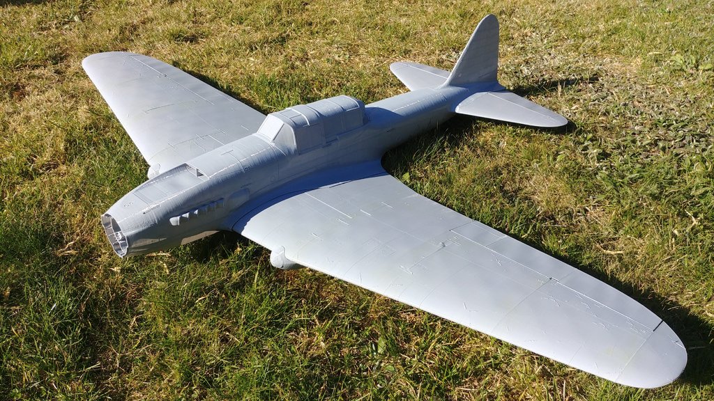

Turnigy SK3 GLIDERDRIVE 3,5 960KV ze śmigłem Aeronaut 12x6,5 SC jak pisałem wyżej 75 mm na bezwietrzną pogodę -
Mam takiego (choć nie wiem poco) Wygląda jak jena choć nic na nim nie pisze. Wygląda jakby nigdy nie był montowany i uruchamiany. Niestety brakuje iglicy i kontry śruby kompresyjnej, nie zamierzam go uruchamiać
Mam, nie na oku tylko w szufladzie taki https://hobbyking.com/en_us/tr-35-36c-1100kv-brushless-outrunner-eq-axi-2814.html?___store=en_us Już latał w modelu podobnej wagi. Ił ma dużą powierzchnię skrzydeł więc jestem dobrej myśli. Nie mam ochoty inwestować w model który nie do końca mnie satysfakcjonuje. Jak będzie latał na tym co mam to może go pomaluję a to może być przełomowe w moim podejściu do tej technologi
Model gotowy do montażu wyposażenia. Całość waży 830 g ale do lotu wyjdzie 1500 g bez malowania. Według konstruktora model powinien latać na 6s i osiągać prędkość 150km/h. Ja zamierzam oblatać go na 3s co znacznie zmniejszy wagę ale i tak będzie wspomniane 1500g. Zobaczymy co z tego wyniknie (żółtych worków mam dostatek)

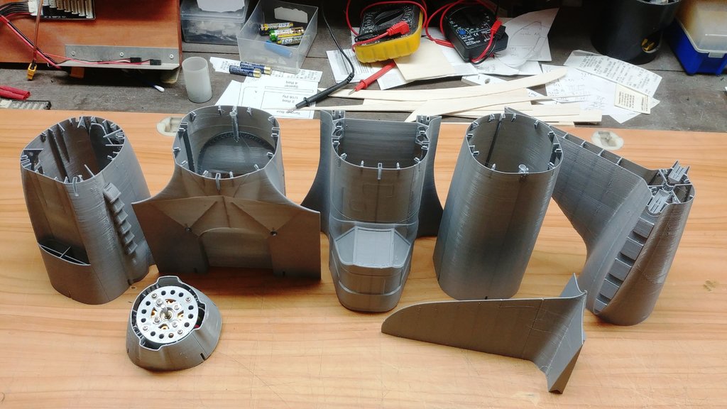

Drukarkę mam raczej niezbyt górnolotną Tronxy X5S ale po lekkich modyfikacjach daje radę Jak na razie skleiłem kadłub i muszę stwierdzić ,że jest to przemyślana konstrukcja, dość sztywna. Średni cyjak trzyma mocno więc jest nadzieja,że będzie to latać.
U nas takie rzeczy zabierają w żółtych workach ale zanim to nastąpi muszę się przekonać co jest warta ta technologia i ulotnić ten model Marcin, wszystko drukowałem z PETG
I ja dałem się wciągnąć w nurt drukowania modeli Oczywiście w imię zasady "jak nie spróbujesz to nie będziesz wiedział" Spodziewam się ,że to jednorazowy "skok w bok" ale zobaczymy jak to się wszystko zakończy.Choć projekt zakłada druk z PLA postanowiłem posłuchać bardziej doświadczonych "drukarzy" i drukuję z PETG , jak do tej pory wydrukowałem kadłub w czasie ok 25 godzin . Mam jeszcze dużo do wydrukowania ale już się zastanawiam czym to kleić?
