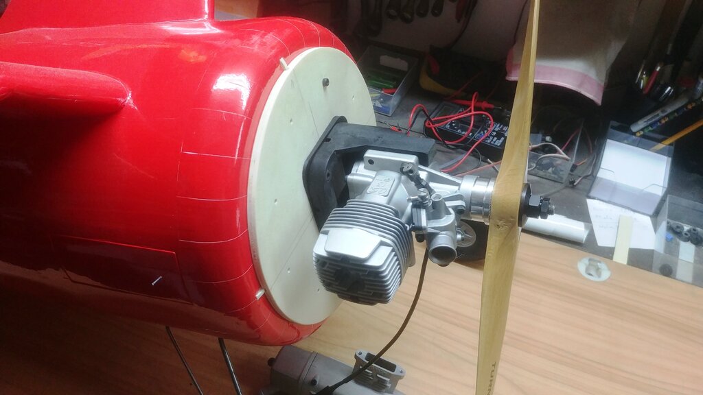

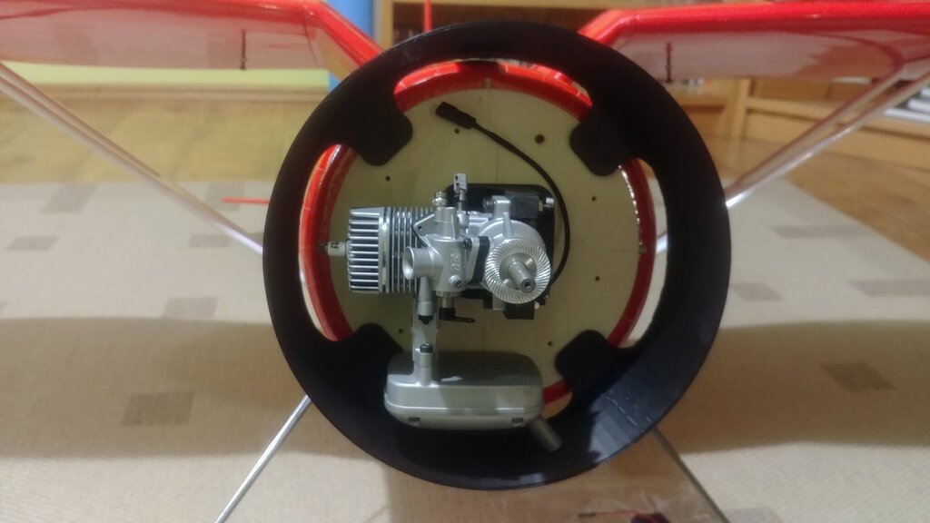

  3. Model odstawiony na półkę wiosną już pokrył się kurzem aż tu nagle wróciła chęć kontynuowania projektu. Dużym bodźcem jest niewątpliwie silnik który zajął miejsce wcześniej zamontowanego OS15GT. Saito FG17 jest wprost idealny do tego modelu. Niestety osłona i atrapa silnika w której pokładałem nadzieję połączenia "nowego ze starym" nie sprawdziła się w moim modelu ze względu na wagę dlatego wykonam ją ponownie z laminatu. CDN

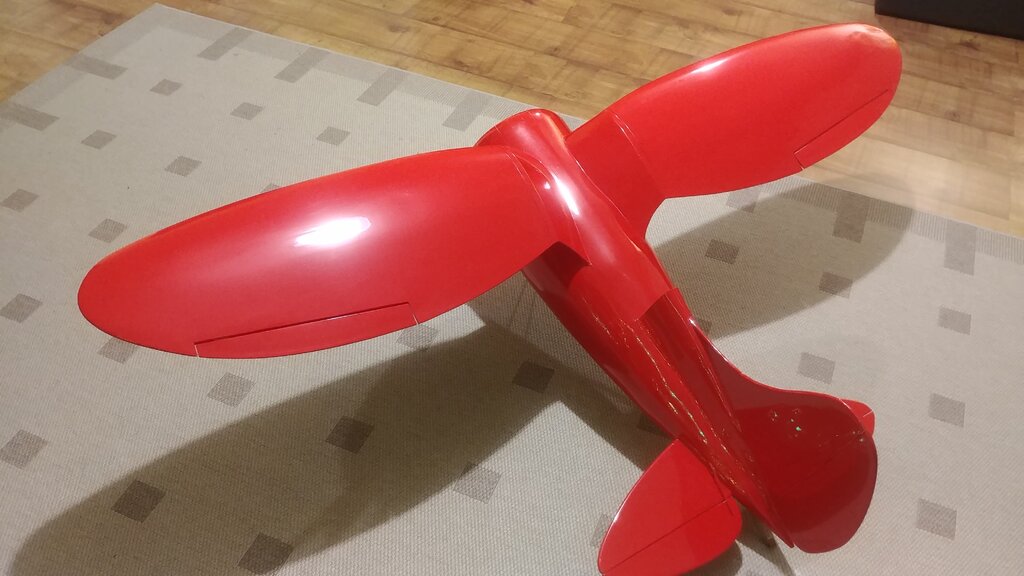

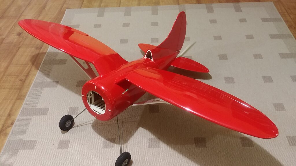

  9. I ponownie została spaliną Aż trudno uwierzyć, że mam ten model 11 lat. Od jakiegoś czasu służy za poligon doświadczalny, przeważnie testuje różne silniki. Teraz przyszedł czas na testowanie silnika OS 15 GT . Napęd elektryczny ma wiele zalet i tylko jedną wadę : cena akumulatorów Wspomniany silnik docelowo ma napędzać mój najnowszy projekt ale zanim go ukończę silnik docieram w mojej starej extrze. Sprawuje się doskonale. Osiem lat temu przesiadając się na napęd elektryczny napisałem że " idę z duchem czasów" i zdania nie zmieniam ale "duch czasów" się zmienił

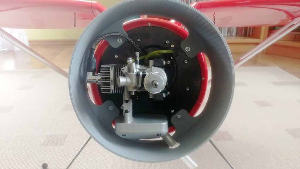

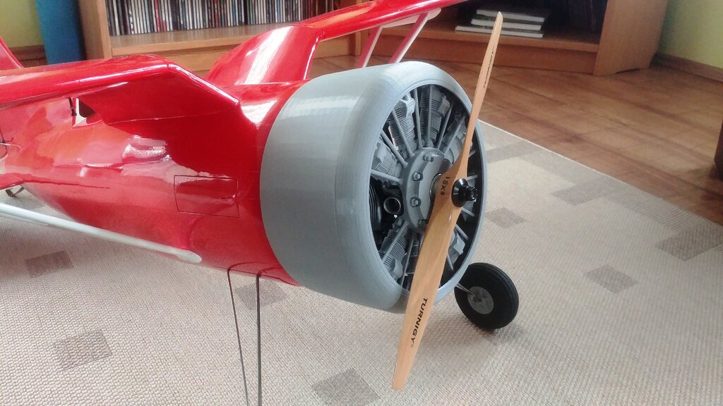

  17. Zgodnie z ostatnio modnym powiedzeniem „trzeba łączyć a nie dzielić” połączyłem starą modelarską technologię budowy modeli z nowym trendem . Dotychczas maski silnika budowałem z laminatów a tym razem wydrukowałem i maskę i atrapę silnika. Zajęło mi to mnóstwo czasu bo najpierw musiałem się nauczyć projektować .Silnik pobrałem z internetu ale wymagał wielu zmian aby go dopasować do mojej maski. Po wielu próbach i zmianach powstał wyrób finalny który wreszcie mnie zadowala. Następnym wyzwaniem są golenie, osłony kół i kabinka pilota. Łatwo nie będzie ?
  18. Tłumik przyleciał piorunem pasuje idealnie. Teraz czas na maskę i atrapę silnika.
  19. Kupiłem w RC Japan. przeszukałem "cały świat" i tam nie tylko był na stanie ale i znacznie taniej niż u innych sprzedawców. W polskich sklepach nie ma nigdzie a nawet gdybym zamówił to czas oczekiwania do kilku miesięcy nawet. Firma Nester pewnie by wykonała taki tłumik ale w końcu zaufałem konstruktorom OSa.
  20. Wyczytałem, że rozstaw śrub w os91fx to 43 mm ale jest to do ogarnięcia. Gdzie namierzyłeś to zdjęcie? Problem jest jeszcze taki, że oryginalny tłumik i tak się nie zmieści pod maską silnika pomimo jej średnicy 235mm. Silnik trzeba by ustawić cylindrem do góry i wtedy tłumik wystawałby u dołu maski silnika co jest akceptowalne ale za to fajka świecy wystawała by u góry maski co już nie jest tak akceptowalne ( jak na razie) ? W między czasie znalazłem inne rozwiązanie. Tłumik dedykowany do silnika helikoptera tej samej pojemności i myślę, że to będzie najlepsze rozwiązanie (na dziś) ale szukam dalej ?
  21. Silnik który ma napędzać ten model to OS 15 GT. Jest tylko problem z tłumikiem. Oryginalny niestety nie pasuje .Szukam jakiegoś odpowiedniego ale jakoś do tej pory nie znalazłem o rozstawie śrub mocujących 42 mm. Ostatecznie trzeba będzie dorobić samemu i tu jest problem bo nie mam pojęcia jakie powinien mieć parametry na przykład: objętość, średnica wydechu. Oryginalny tłumik ma jeszcze kryzę w środku. Ktoś ma jakiś pomysł ? ?

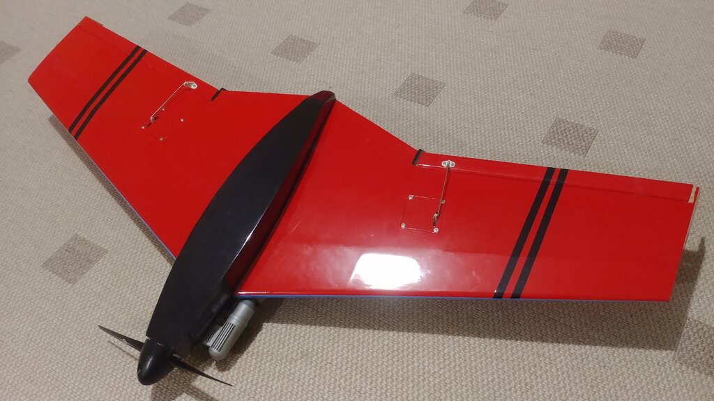

  22. Nowy model na nowy sezon. Jako pierwszy powstał mały modelik do szybkiego latania. Więcej o tej konstrukcji można przeczytać w tym wątku: https://pfmrc.eu/.../12448-tachionek-ma%C5%82y-modelik.../ Pierwszy lot

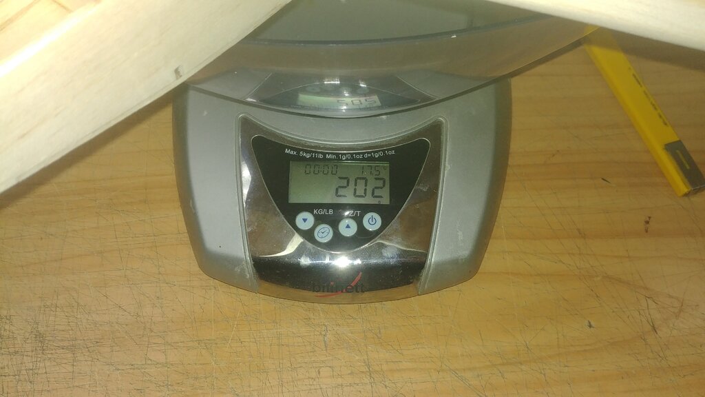

  23. I gotowy do lotu Waga z paliwem wyniesie 840 gram. Teraz czekamy na wiosnę

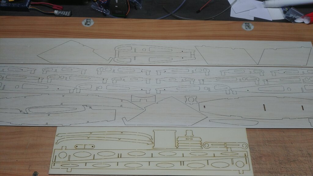

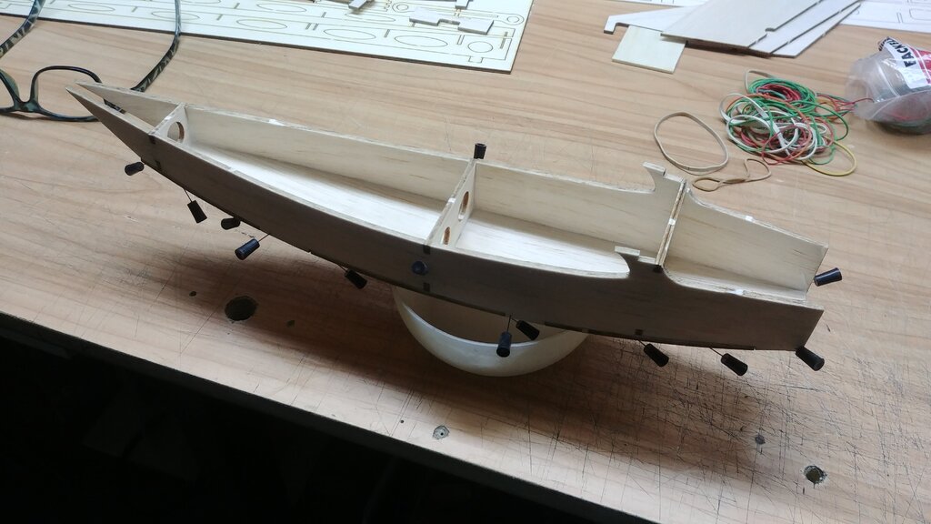

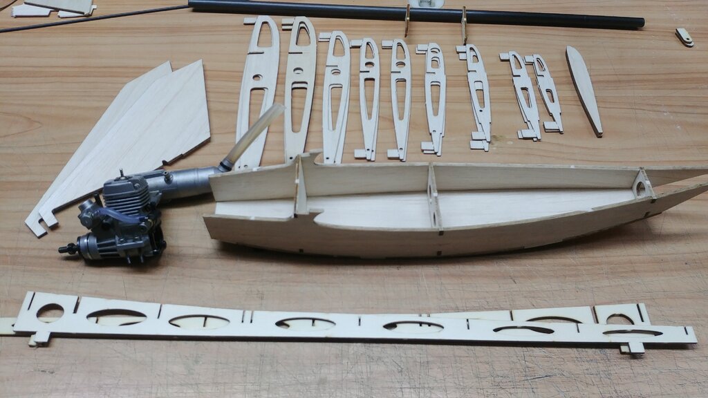

  24. Gotowy do oklejania ?
