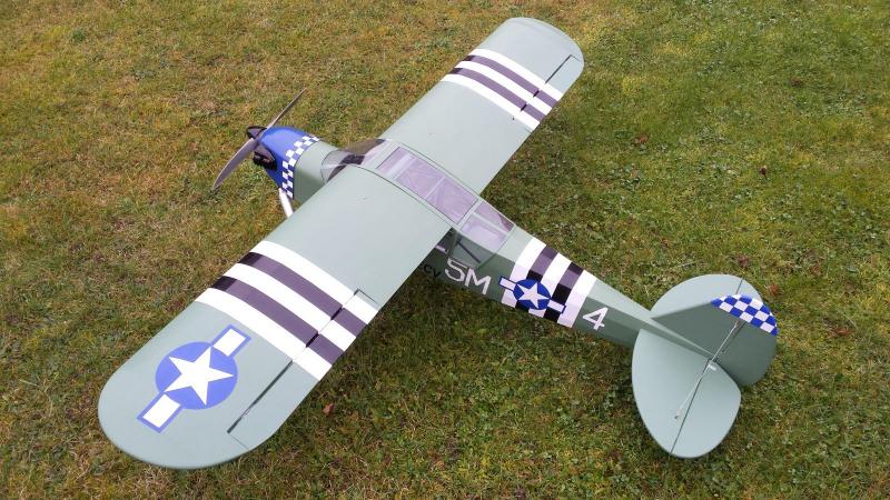

Kolejny mój model nosi numer 74. Jest to PZL11c tym razem rozpiętości 204 cm, waga do lotu 6350 g. Napędza go silnik OS GT22 Relacja z budowy: https://pfmrc.eu/index.php/topic/71867-pzl-11c-skala-1-525-projektu-marcina-mask/ Film: https://www.youtube.com/watch?v=BhOPRBgz3ew https://www.youtube.com/watch?v=2fSJ-pAyz3k

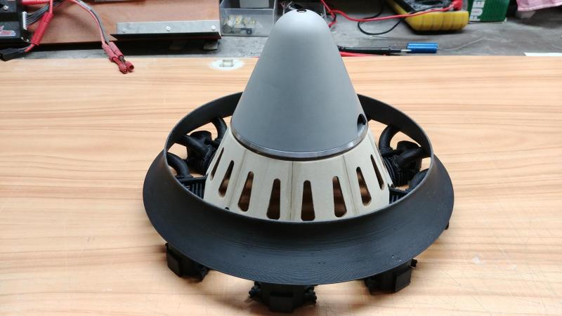

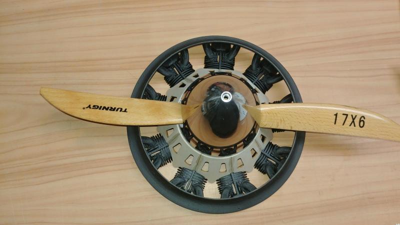

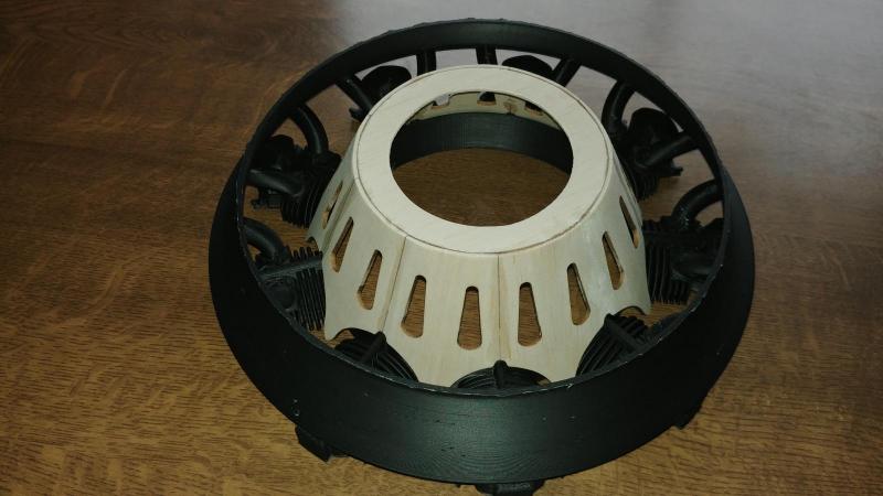

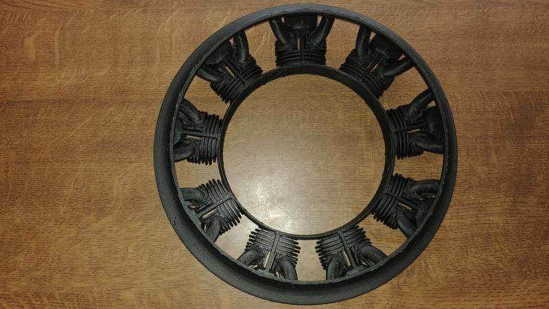

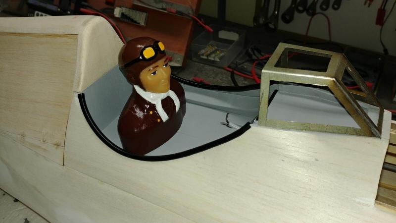

Przymiarka nowego kołpaka O kołpaku nie da się nic złego napisać, jest po prostu perfekcyjny i w kształcie i w wykonaniu ale dla "ortodoksyjnych modelarzy" zwłaszcza tych teoretycznych kilka następnych zdjęć -

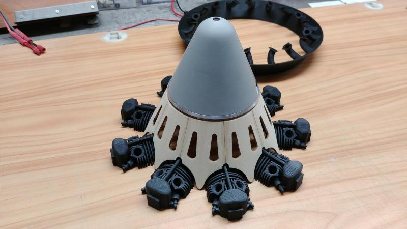

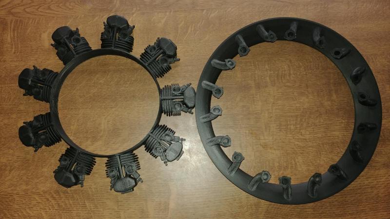

Przysłowiową wisienkę na tort dołożył Maciej proponując wykonanie kołpaka dedykowanego do tego projektu. Muszę przyznać,że wykonanie jest na bardzo wysokim poziomie. Razem z makietą silnika stanowi idealny komplet Zainteresowanych odsyłam do Macieja "mac" -

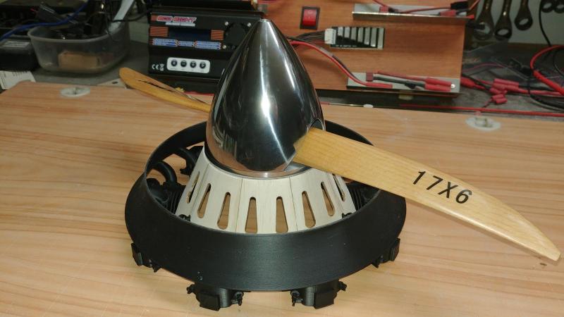

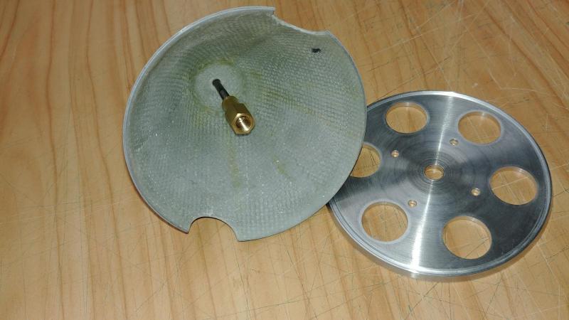

Dziś listonosz dostarczył kołpak. Nie jest taki jak powinien być bo pasujących do pzl 11 po prostu nie produkują. Najprawdopodobniej wykorzystam tylko podstawę ale i teraz wygląda rasowo 102 mm średnicy robi wrażenie i przy nim śmigło 17 cali wcale nie wygląda duże. Chyba przerwę wdychanie balsianego pyłu i powącham trochę epidian robiąc maskę silnika -

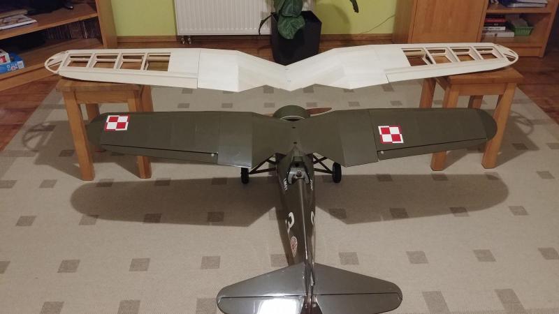

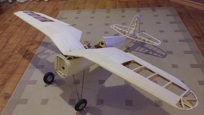

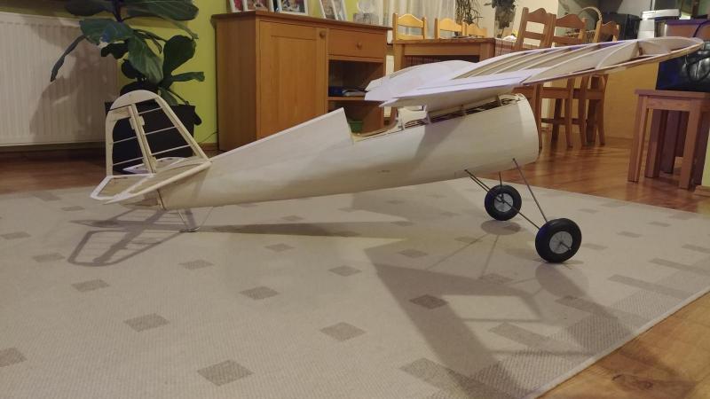

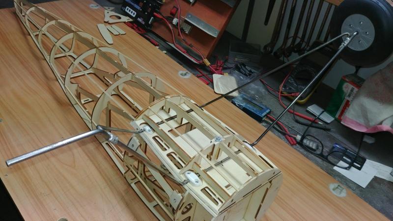

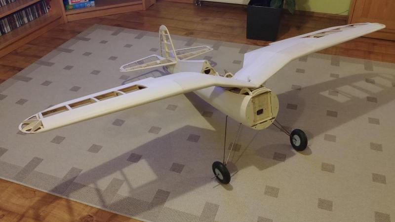

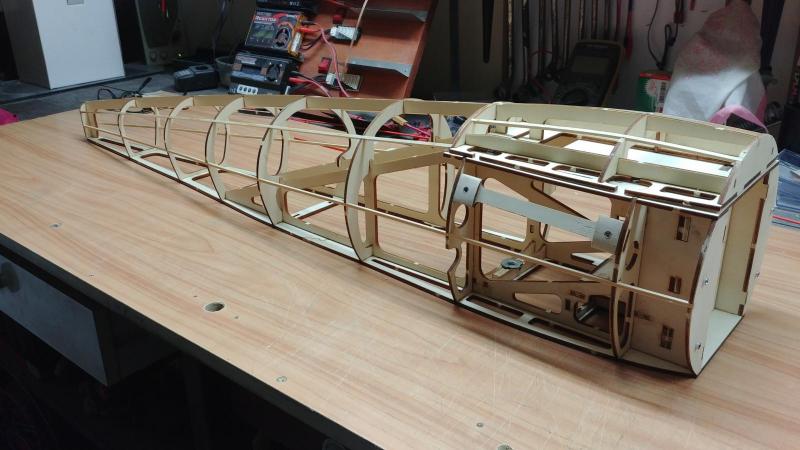

Po krótkim zimowym urlopie zabrałem się ze zdwojonym zapałem za budowę modelu. Dziś zapału wystarczyło na wykonanie podwozia. Rozważałem kilka rozwiązań ale w końcu pozostałem przy stalowych prętach. Przedni ma 5 mm średnicy a tylny 4 mm. Jeśli będzie za "miękkie" to zastosuję odciągi do śruby m4 która jest jednocześnie dociskiem dolnej klapki. Teraz mam poważniejszy problem - tylna płoza A jak tam Pawle Twoja 11-ka? -

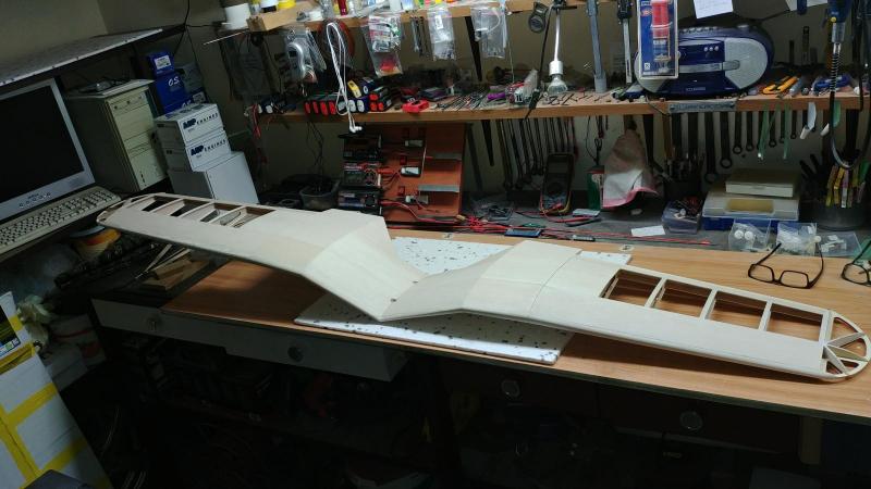

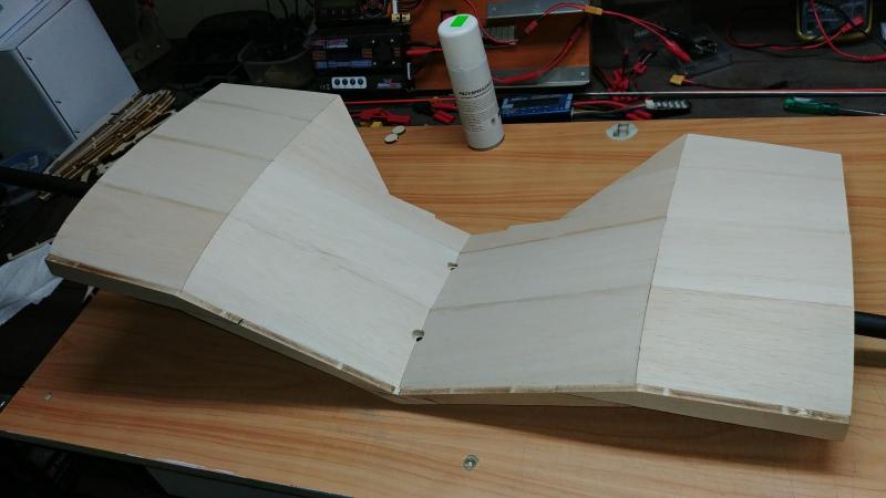

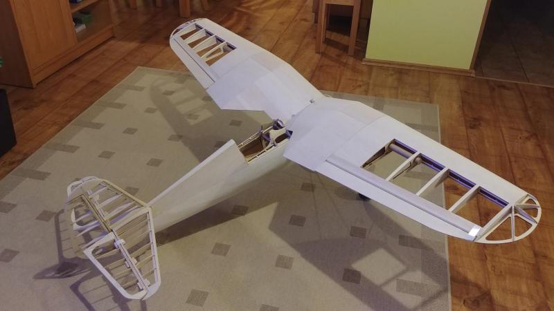

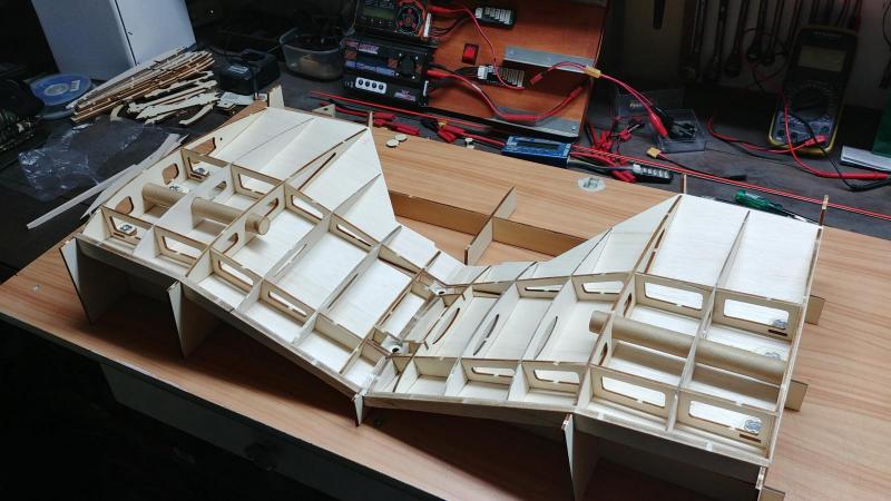

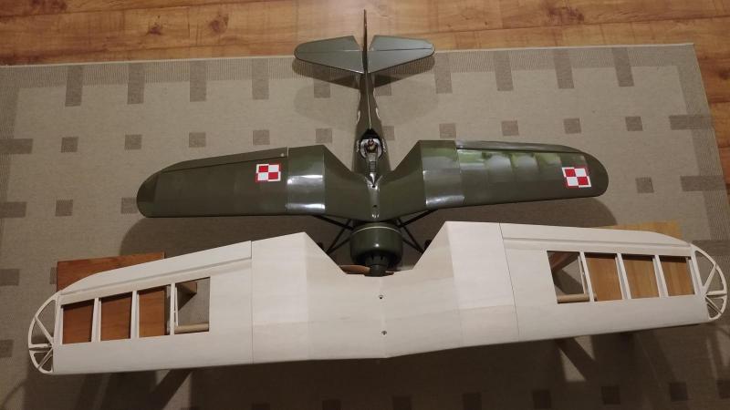

Świetnie Pawle, że pokazujesz postępy prac przy swoim modelu. To mnie mobilizuje do mojej budowy Właśnie skończyłem kleić skrzydło i mogę zrobić pierwsze porównanie do mniejszej jedenastki. Waga skrzydła aktualnie wynosi 962 gramy. Na poszycie zużyłem prawie 11 desek balsowych 2 mm. Ciekawe ile pójdzie na kadłub? Golenie z płaskowników duralowych też biorę pod uwagę z tym, że moim zdaniem powinny być z dwóch a nie czterech elementów. O ile przednie płaskowniki w Twoim rozwiązaniu powinny sobie poradzić to tylne mają duże prawdopodobieństwo wyłamania mocowania z bardzo wyażurowanej w tym miejscu sklejki. Jednolity płaskownik miałby rację bytu ale wiem,że nie da się tak wygiąć. Trzeba by wycinać z blachy a to już większy koszt. Wrócę do tego tematu jak już poskładam kadłub. Cieszę się,że razem budujemy jedenastki z tego zestawu i mam nadzieję, że ktoś jeszcze dołączy
