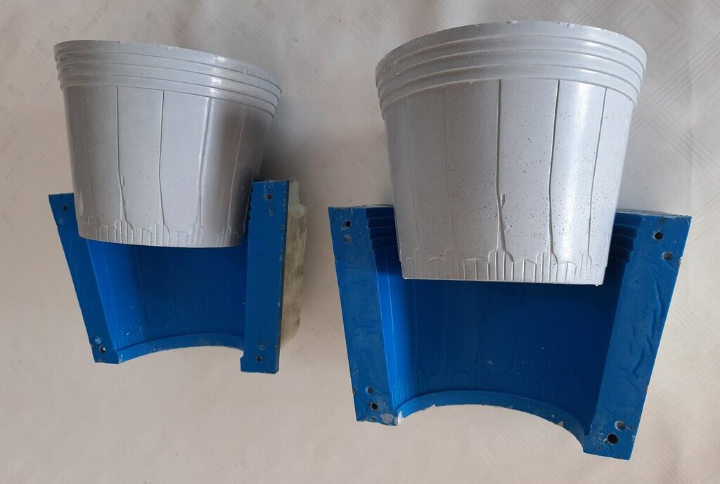

    Kupiłem Chemolan B 4M ,jednorazowo oklejał będę obustronnie najpierw jedną,a potem drugą połowę skrzydła. Chyba dam rade rozprowadzić klej i złożyć wszystko w 45-55 min ? Mirosław, pisząc o wyosiowaniu chodziło mi o kopyto, które po szpachlowaniu obtaczałem, nie zaś o formę. Odnośnie centrowania połówek form są różne metody np. jak na załączonym zdjęciu. Tulejek używam sporadycznie.

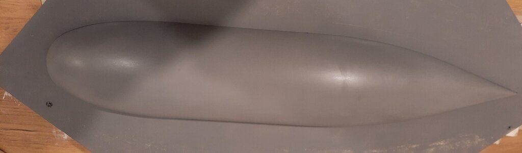

    Cześć Przemek ,tak kopyto zbiornika jest na bazie tego wydruku. Miałem problem żeby wyosiować całość po sklejeniu poszczególnych segmentów, ale w końcu wyszło idealnie.

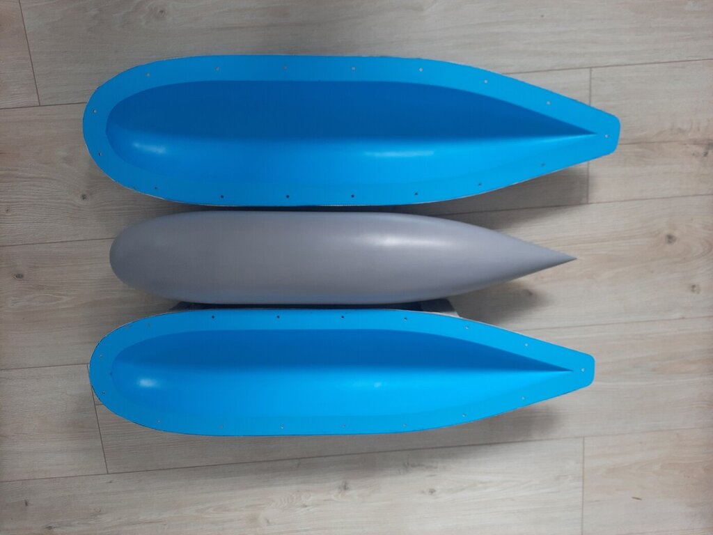

    Forma zbiorników paliwa.
