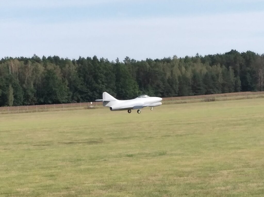

    Panther oblatany

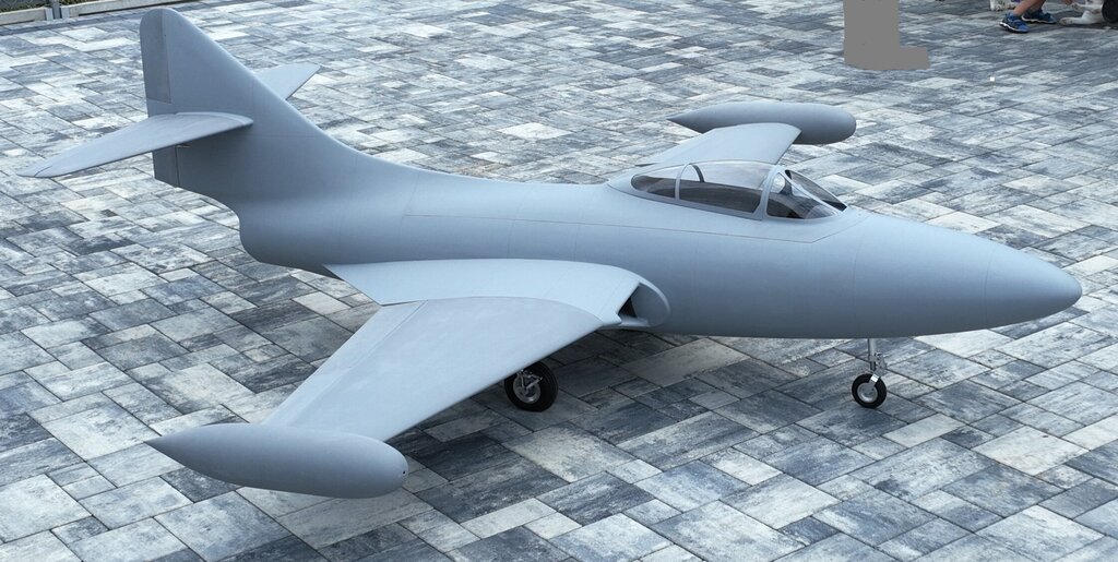

    F9F-4(P) PANTHER 1:4,2
    Ciągle jeszcze w podkładzie ,ale gotowy do wyjazdu na Warbirds 😀

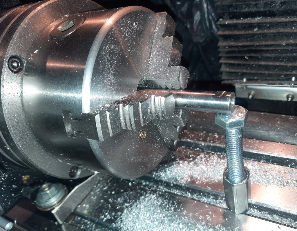

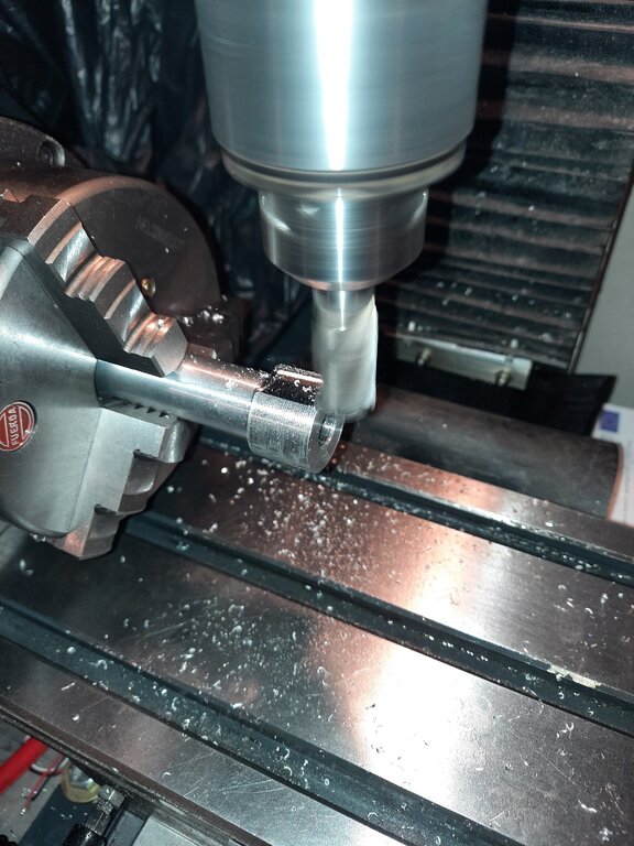

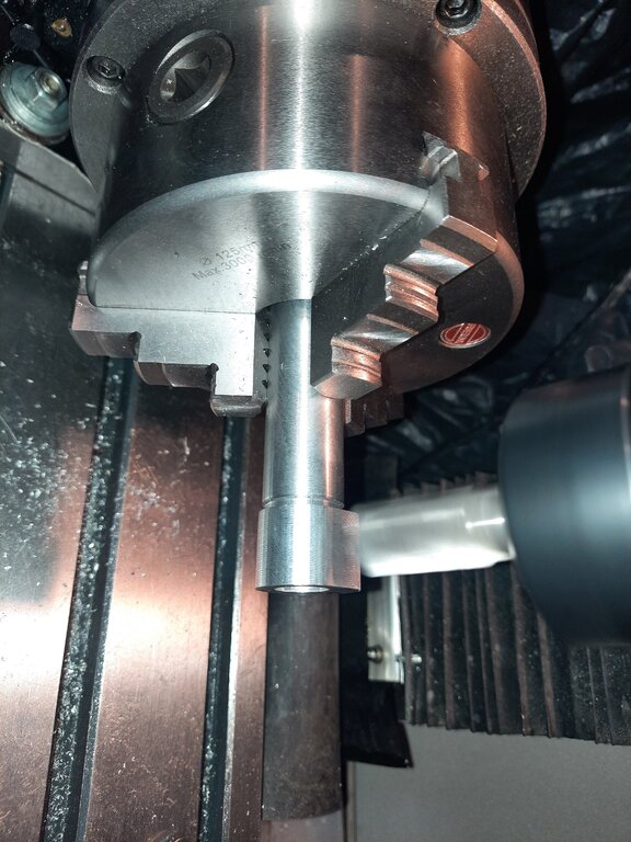

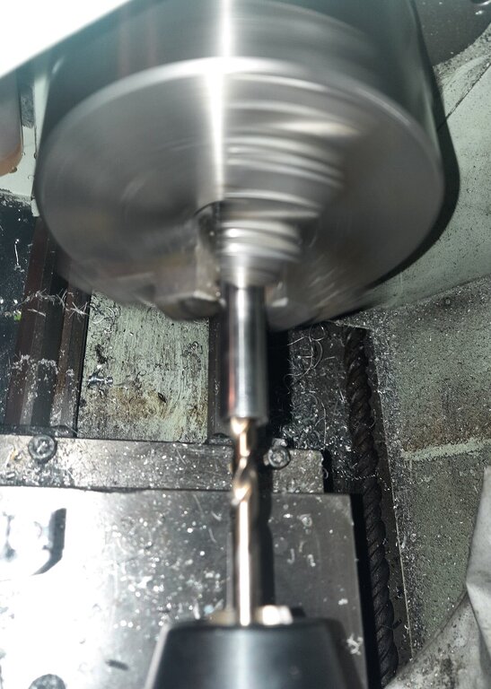

    Dokładnie tak jak piszesz. Tak na marginesie, o ile folią można zabezpieczyć prowadnice i część suportu, to trochę problematyczne jest później usunięcie opiłków z uchwytu tokarskiego. Wbrew opinii co niektórych uważam wstawianie tulejek za niezasadne, aczkolwiek jest to w pewnym sensie ułatwienie. Dla mnie dużym wyzwaniem było wykonanie pasowanego otworu pod wałek na znacznej długości, bez luzu i odpowiedniej gładkości co dało efekt tłoka w cylindrze... Jeśli chodzi o druk 3D to raczej odpada, w mojej ocenie każdy taki element obniża rangę modelu.

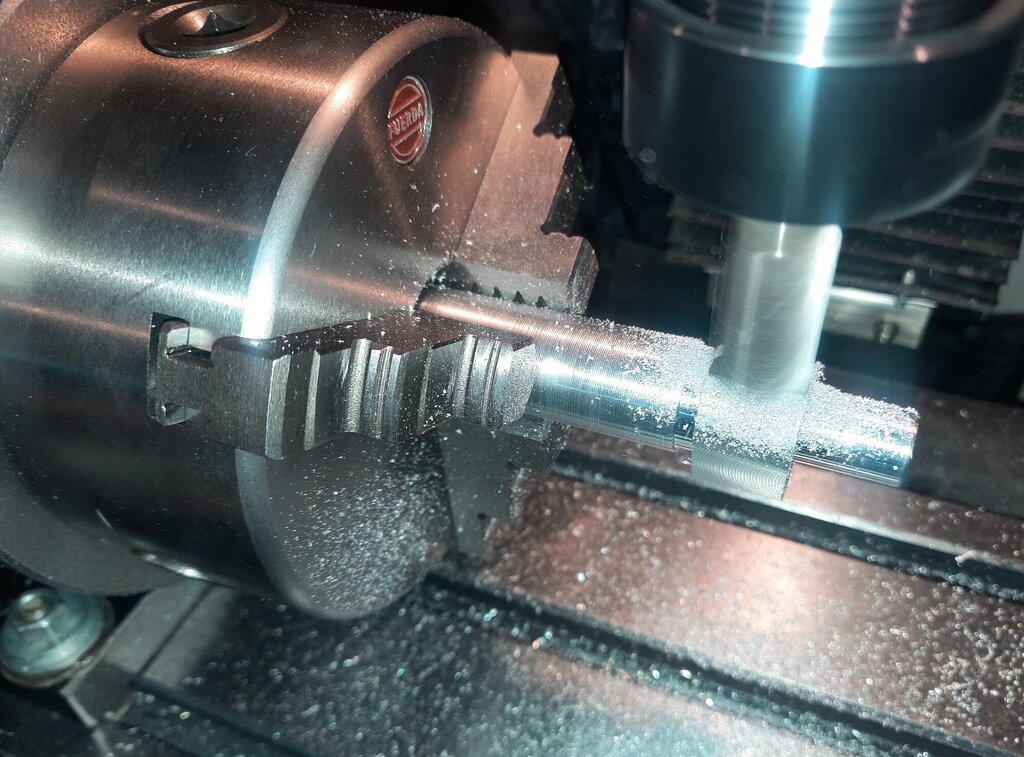

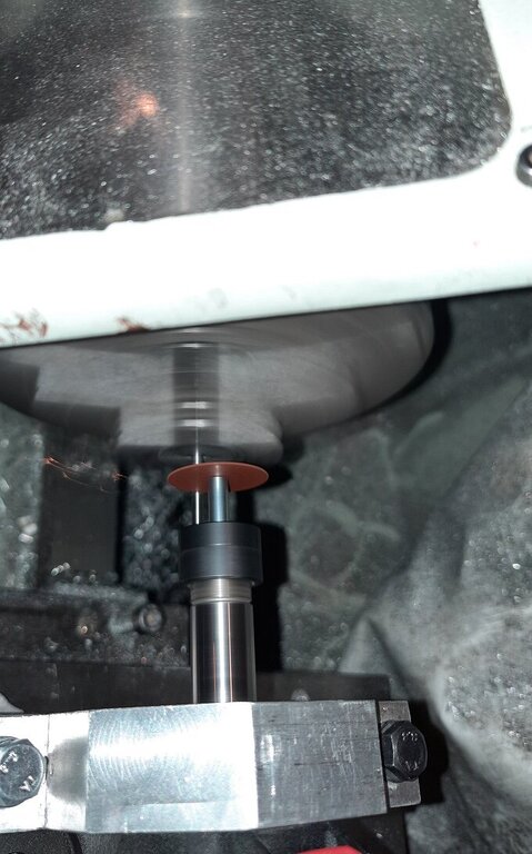

    Dzięki Przemek. Piny wykonałem z drutu stalowego utwardzonego 3mm średnicy. Odnośnie rowków to ciężko by było wykonać je w tak twardym materiale klasycznie na tokarce. Wykonuję je więc jak widać na zdjęciu. Clipsy to typowe zapinki sprężysty (płytki osadnicze)

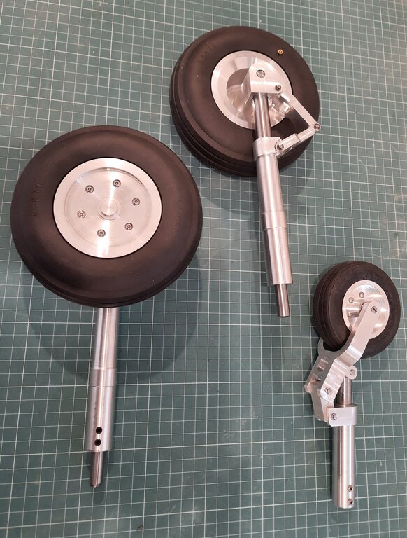

  18. RobertK
    Pomimo problemów z jedną z obrabiarek udało mi się zakończyć pracę nad goleniami podwozia i felgami. Podwozie nie jest makietowe ,ale i model nie jest makietą. Pozostało dopasować lub wykonać hamulce.

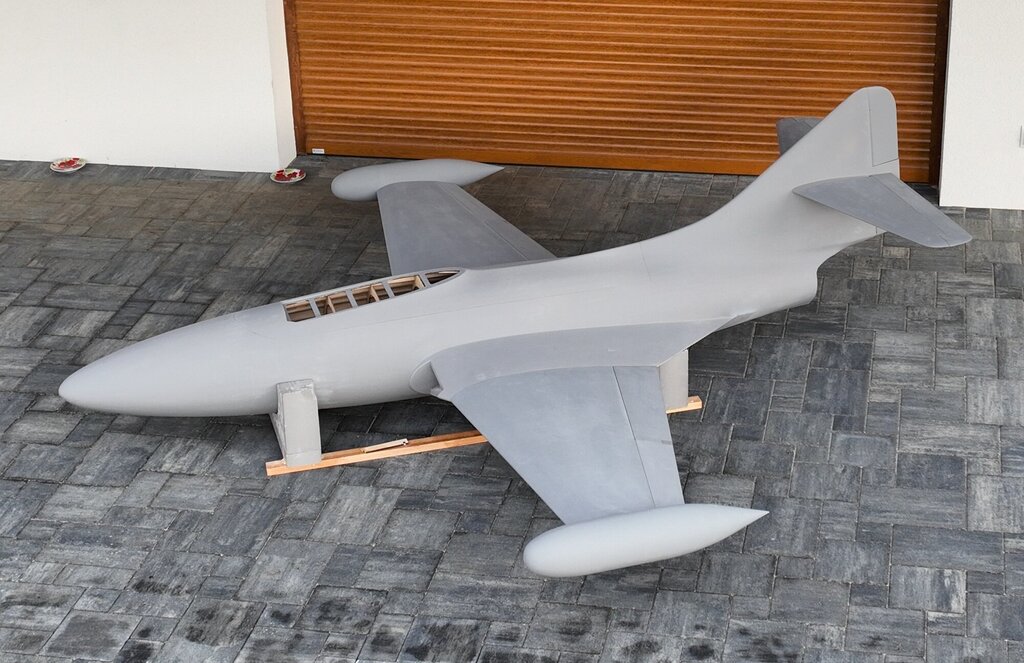

    Jak się nic nie wydarzy to będzie próba ulotnienia. Model w pierwszej lekko przeszlifowanej warstwie podkładu, z zainstalowanymi serwami i okablowaniem. Obecnie strugam podwozie bo tak z rąsi to ciężko by było ? A pływaków nie planuję ? Zbyszek, spotkamy się wkrótce (mam nadzieje) to powiem co i jak.
