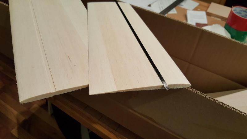

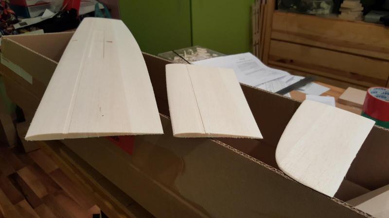

  11. Kupiłem 2 rodzaje tkaniny, a potem skonsultowałem się z fachowcem... Ponieważ profil modelu Madres jest tzw. wysokolaminarny i wymaga gładkiej powierzchni to muszę użyć folii, żeby dobrze latał... Zamówiłem w związku z tym Solarlite i będę się bawił z żelazkiem...

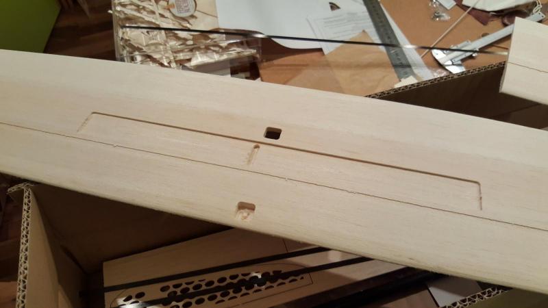

  12. Tak, modele te mają świetny stosunek "fajności" do ceny , a i zelektryfikować się dadzą... Na skrzydłach widać "przeloty" frezarki, a dźwigarem będą, wklejone w rowki na skrzydle, płaskowniki węglowe 6x0,6mm (tylko takie prefabrykowane elementy są dopuszczalne w tej klasie), Skrzydło jest delikatne, w jednym miejscu jest lekko uszkodzona krawędź spływu, ale powinno dać się to łatwo naprawić. Zastanawiam się nad najlepszym pokryciem skrzydeł - jakby ktoś miał doświadczenia z lekkim kryciem czegoś podobnego, to poproszę o odpowiedź w wątku w "Warsztacie".
  13. Tak po kolei (brak mi doświadczenia z cellonem...): 1. przyciąć szyfon na rozmiar z małą zakładką (5mm ??) 2. Skrzydło podszlifować 3. Gruntować czymś ? (rozcieńczony cellon, rozcieńczony lakier z fillerem Arthobby lub inny "Sanding sealer"?) 4. Nitrocellon punktowo, czy na większej powierzchni i potem szyfon, czy odwrotnie ? No i jak to zrobić, żeby było najlżej?
  14. To brzmi świetnie . Myślicie, że da się to zrobić kulturalnie (bez zmarszczek) i lżej niż folią light?
  15. Witam, Przeglądając to forum (i inne) znalazłem wprawdzie parę tematów o pokrywaniu skrzydeł (w szczególności folią), ale nadal szukam może lepszego rozwiązania. Chodzi o model szybowca klasy F3 Res ze skrzydłami z litej balsy i pokrycie go szkłem lub węglem jest zgodnie z regułami tej klasy wykluczone (a mógłby wyjść super model ). W szczególności myślę o lekkim malowaniu odpowiednim do balsy. W Arthobby co prawda mają lakier z wypełniaczem do forniru, ale sami mówią, że do balsy to niekoniecznie... Czy ktoś ma jakieś doświadczenia ? Pozdrawiam, Paweł

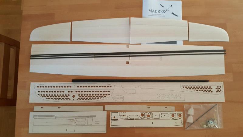

  16. Dotarł do mnie klasyczny w układzie szybowiec z kategorii F3Res (rozpiętość 2m, sterowanie wysokością i kierunkiem + spoiler). Modele F3Res mają mieć mało węgla i szkła, a dużo drewna i ten tak ma. Tyle że zamiast klasycznej konstrukcji żeberkowej mamy tu wyCiNCiankę (frezowanie 3D) z litej balsy, dzięki czemu skrzydła mają bardzo cienki profil, a waga modelu do lotu wynosi zwykle 320-350g (2m rozpiętości!). Zobaczymy jak mi to wyjdzie...
