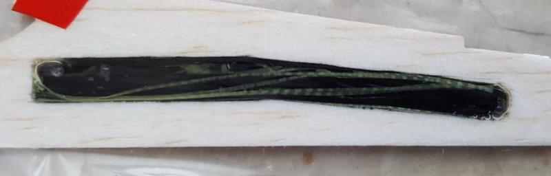

I zdjęcie łącznika przed wycięciem z formy. Spód i wierzch tworzy folia ochronna zdjęta z folii pokryciowej. Widać tylko węgiel i troszkę kevlaru (w środku jest więcej), szkło "znikło" w żywicy...
Łącznik jest wycięty z 2mm laminatu szklanego, szerokość 5-6mm długość ok 80mm, wycięty zgodnie ze wzniosem. Ponieważ nie mam takiego laminatu, a nie mam ochoty czekać na dostawę, to zrobiłem "formę jednorazową" z balsy 2mm i cienkiej folii i wypełniłem odpowiedniej długości (i krótszymi) kawałkami nitek szklanych, węglowych i kevlarowych (więcej rodzajów nie miałem pod ręką...), przekraplając żywicą do laminowania (tą 100:40 od Czechów) i ścisnąłem między dwoma metalowymi płytkami. Będę miał swój pierwszy laminat z formy Dokładne wyposażenie (w skrócie wyżej): - serwa Dymond D47, - aku 900mAh 1s cylinder Nanotech + voltage booster 2A z HK, - odbiornik Frsky V8R4 II (do Taranisa), W dziobie jest w tej chwili 20g balastu, więc model waży do lotu ok 310g
Oblot i kraksa.... Oblot poszedł dobrze, po małym trymowaniu zacząłem strzelać go z gumy i wszystko było coraz fajniej (lekki model pięknie pokazywał słaba termikę, manewrowość bez lotek zupełnie przyzwoita), ale przy zwiększeniu siły naciągu do max dopuszczalnych w F3RES 4kg, puściła taśma trzymająca końcówkę skrzydła (było jej ewidentnie za mało jak na model gdzie przy delikatnym łączniku pełni ona podstawową rolę konstrukcyjną)... Skutkiem tego łącznik zaczął się wysuwać, końcówka zaczęła flatterować, łącznik się złamał, a model wbił w ziemię. Niestety nie miał tego kto filmować :/ Model wbił się na 10cm w ziemię, ale że była to miękka ziemia na łące nad Wisłą to model przeżył. Następne loty po dorobieniu łącznika i oczywiście dobrym przytaśmowaniu końcówek.

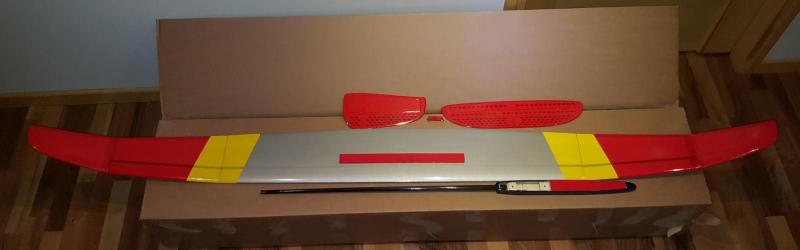

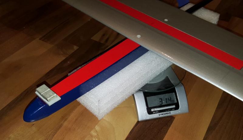

W zasadzie Madres jest gotowy do oblotu, tylko ta pogoda... Wagę 314gr z wyposażeniem (serwa D47, aku 1s 900mAh z volt-boosterem z HK) i niezbędnym balastem do wsadzenia w dziób uważam za bardzo satysfakcjonującą Moje męczarnie z folią Solite się opłaciły... Na krawędzi spływu dałem nadmiarowe zakładki, żeby trochę chociaż zmniejszyć ryzyko jej uszkodzenia.

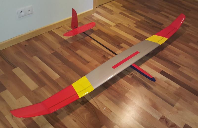

Nie mam wytrwałości do tworzenia "build-logów" Aktualny stan ilustruje zdjęcie - foliowanie tak seksownego skrzydła (ach te wypukłości i wklęsłości...) zajęło mi dużo więcej czasu niż myślałem... Teraz pozostaje założenie sprężynek w sterach (pull-spring), pociągnięcie cięgien i montaż wyposażenia...
