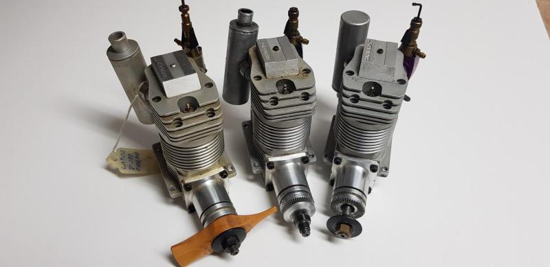

  17. Ten zawodnik z prawej strony, to Andrzej Syty z Białegostoku.

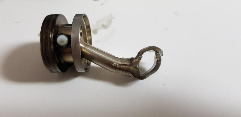

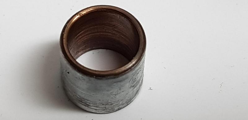

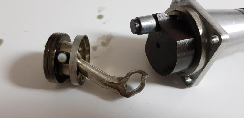

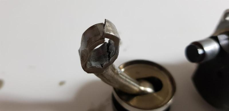

    To pewno sworzeń tłokowy zapiekł sie w korbowodzie. Należy podgrzac korbowód i rozruszac go wzgledem sworznia. Musi sie luzno przesuwać na sworzniu.
  21. bynek
    Saito FA 72
    Jak tuleja cylindrowa jest wyjęta to bez problemu korbowód z tłokiem można zdjąć z czopa korbowego. Nie podejrzewam, że próbujesz wyjąć to w odwrotnej kolejności.

  23. Tak, to jest Laser 80. Lasery są produkowane, ale schodzą jak "ciepłe bułeczki". I trzeba trafić jak są dostępne na ich stronie.Systematycznie po parę sztuk pojawiaja sę w sprzedaży.
  24. I tu sprzedający się pomylił. Nie ma na tych silnikach oznaczeń pojemności. I to na pewno nie jest Laser 70 . Może ktoś odgadnie właściwą pojemność ?
